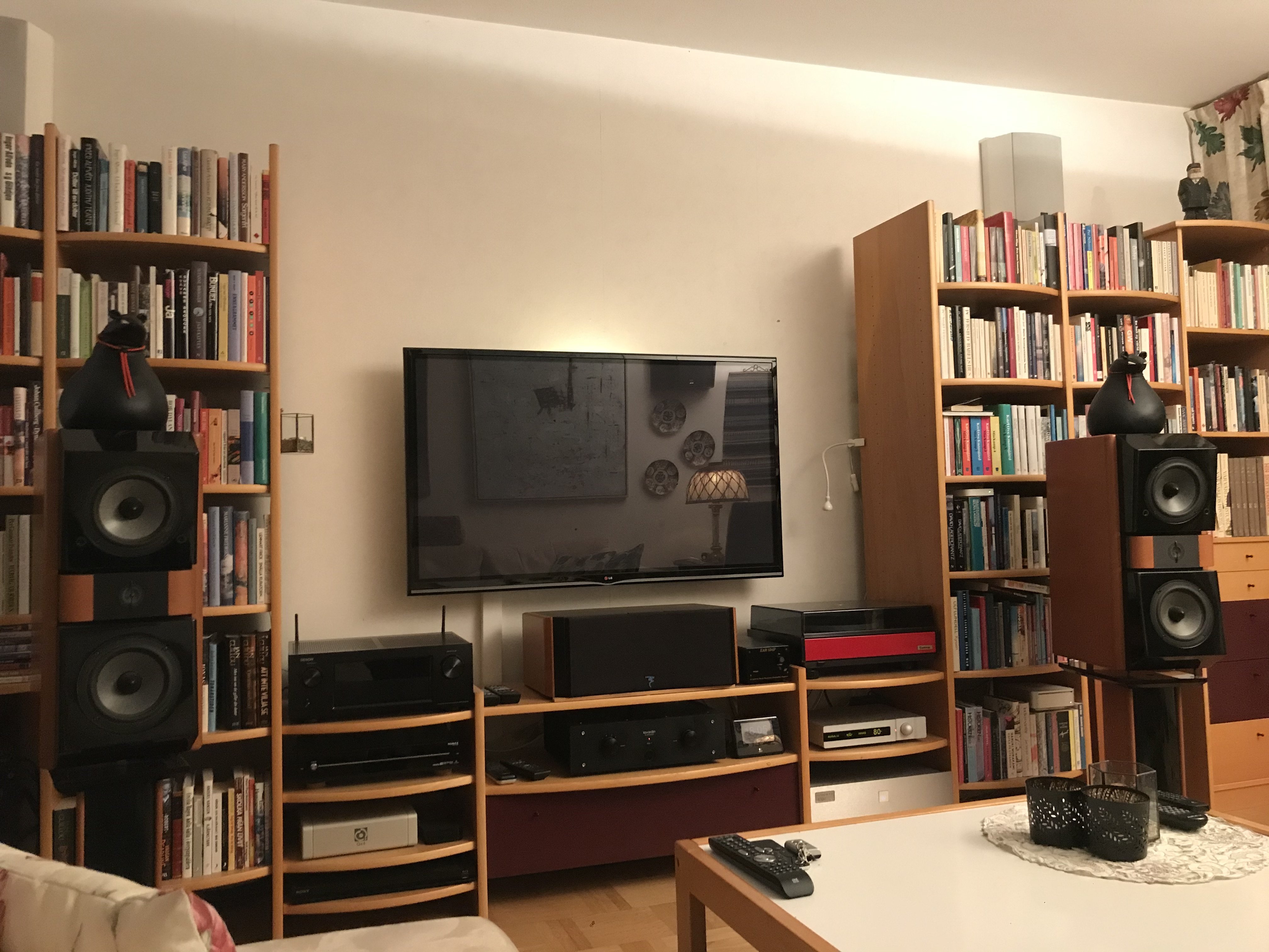

1 hour ago, ulfsan said:
Den gamla är SBTouch med sin fina display.
Använder du den som display och visar vad Roon spelar även om du använder MacMini som endpoint?
  • Author
Nej, tyvärr går inte det eftersom de är ”av olika typ”. För att kunna sammanlänkas och samtidigt spela samma sak  i Roon måste endpointerna vara ”av samma typ” (vad det nu i detalj innebär)....

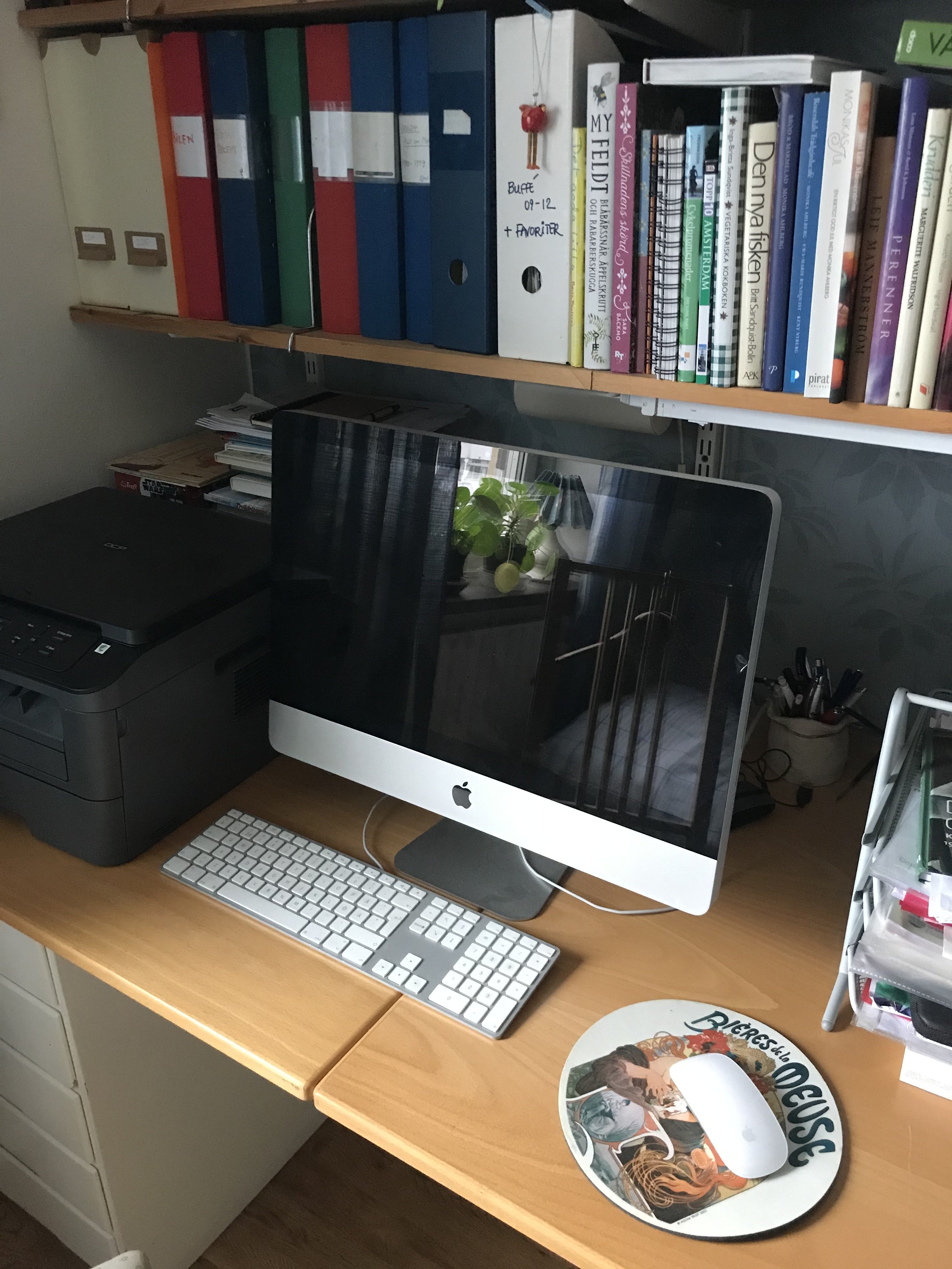

Vad som inte syns på bilden från vardagsrummet är Annas iMac, som finns i angränsande arbetsrum. Det är den som numera fungerar som RoonCore och gör detta utmärkt med sin 500GB SSD-disk och sitt 12GB internminne, även om den är av modell late 2009. Den är alltid på, dygnet runt 24/7 med nedsläckt skärm, så de endpoints som finns i vardagsrummet omedelbart kan dra igång och spela musik med styrning från iPad eller iPhone i soffan. Förutom Tidal strömmande via nätet trådlöst finns mitt lilla rippade flac-bibliotek nerläst till iMacs hårddisk. Jag har mätt upp att datorn drar 36W, vilket känns som i mesta laget. Alternativet med en Nucleus från Roon skall tydligen dra 10W, men kostar 18.000:- . Det tar nog ganska lång tid innan kostnaden för de 26W extra kommer upp till 18.000:- tänker jag.... ?
Den enda sladd som finns till iMac är nätsladden. All kommunikation både till och från den sker över wifi och inga prylar är inkopplade i några uttag. För att hålla datorn lugn, så att den kan koncentrera sig på sitt Roonuppdrag har den fått automatiska uppdateringar och automatisk backupp nedsläckt. Detta sköts i stället manuellt vid lämpliga lediga tillfällen. Inga drop-outs eller störningar förekommer, vad jag märkt ännu. Det är väldigt stabilt och jag märker inte av datorn till vardags och glömmer nästan bort den...

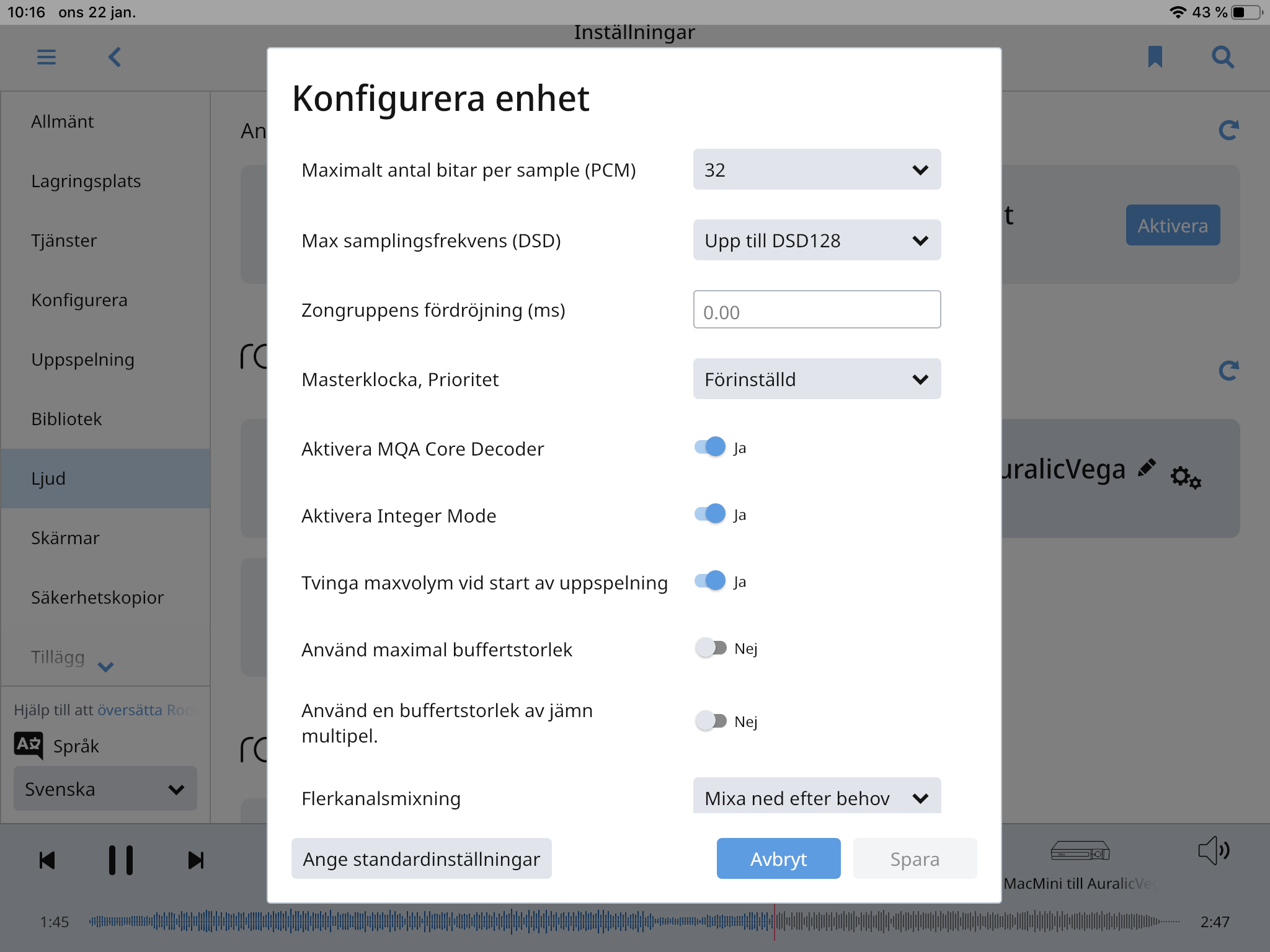

28 minutes ago, ulfsan said:
och ställa om upsamplingen i OS Mixern nu när den funkar som RoonBridge endpoint. Jag kör 2 kanaler/24 bitar/384000,0 Hz med med klockkälla AURALIC Internal Clock.
Det gör du säkerligen helt rätt i, men jag vill åter rekommendera dig att ställa in Exclusive mode och Integer Mode på din MacMini-zon i Roon. Det gör att Roon faktiskt kan skicka bitperfekt ljud genom den enkla endpoint/renderer/brygga din MacMini utgör. ;)
Och om du nu föredrar 24/384 som samplerate, ställ in det i Roons DSP för din MacMini’s zon! Alltså, låt servern göra ”the heavy lifting”, inte din Bridge. Den kommer dels att göra det bättre, för den är troligen avsevärt mer kraftfull, och du kan spendera en massa CPU-cykler så långt ifrån din ljudanläggning som möjligt.

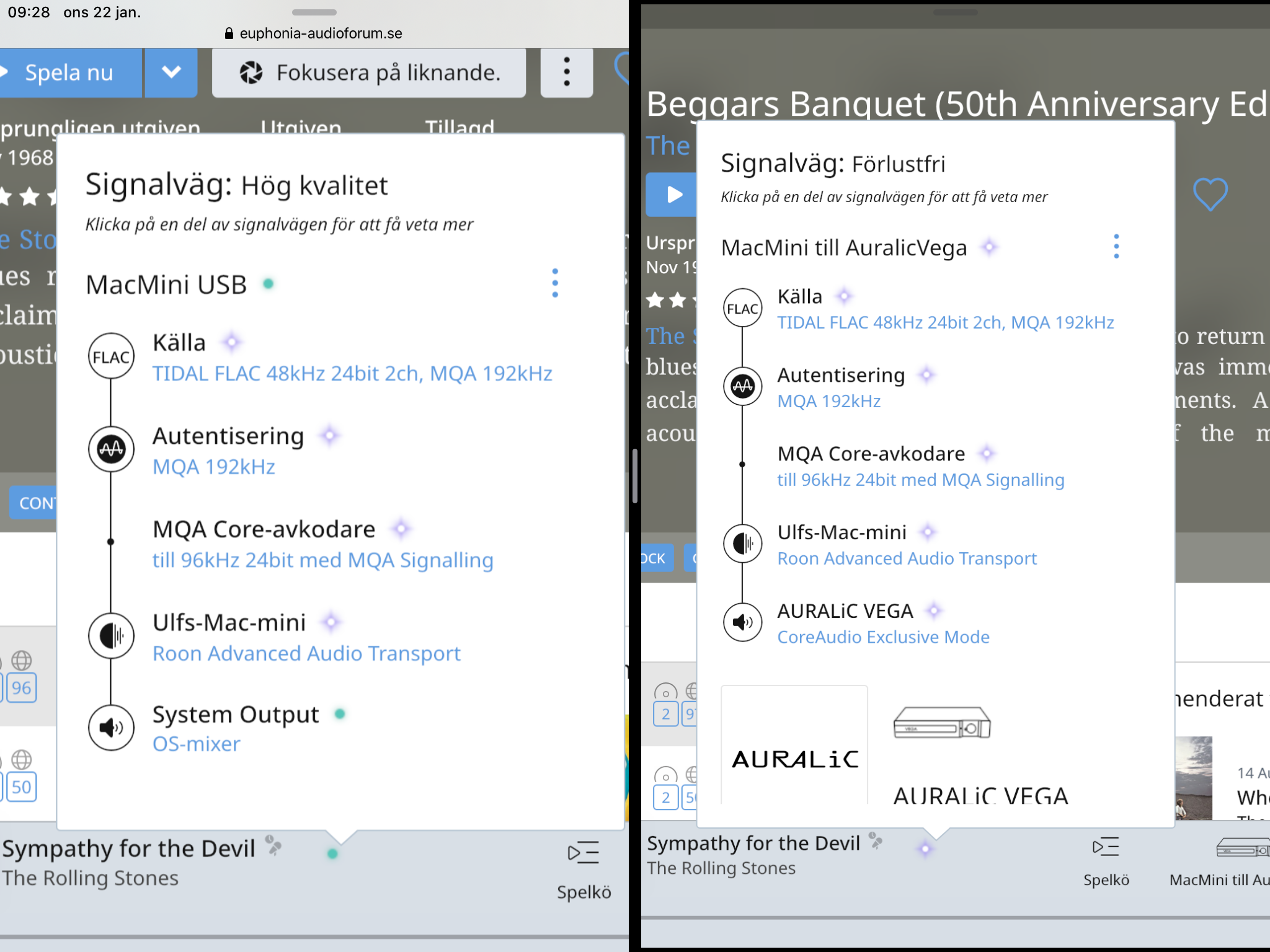

  • Author

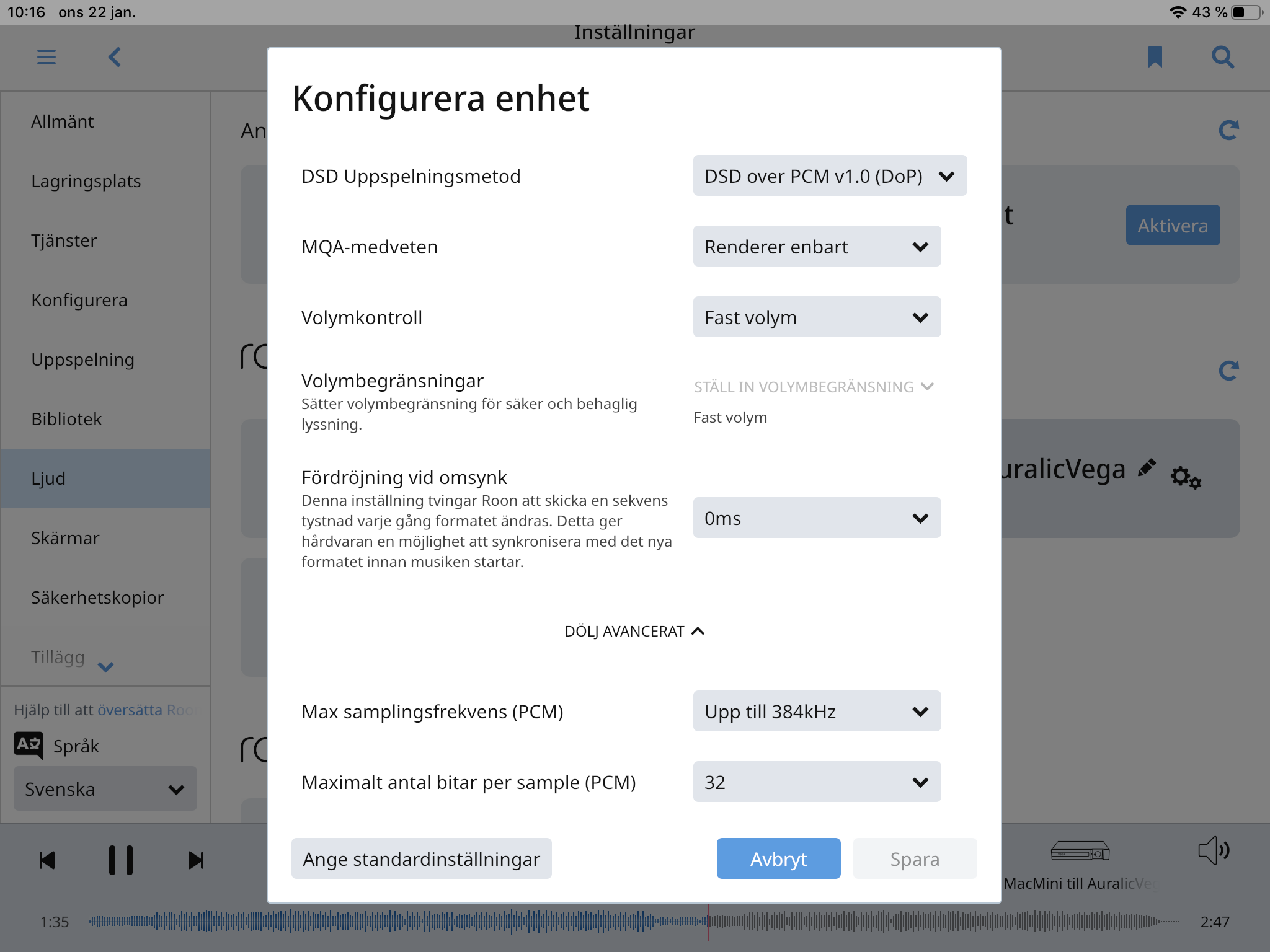

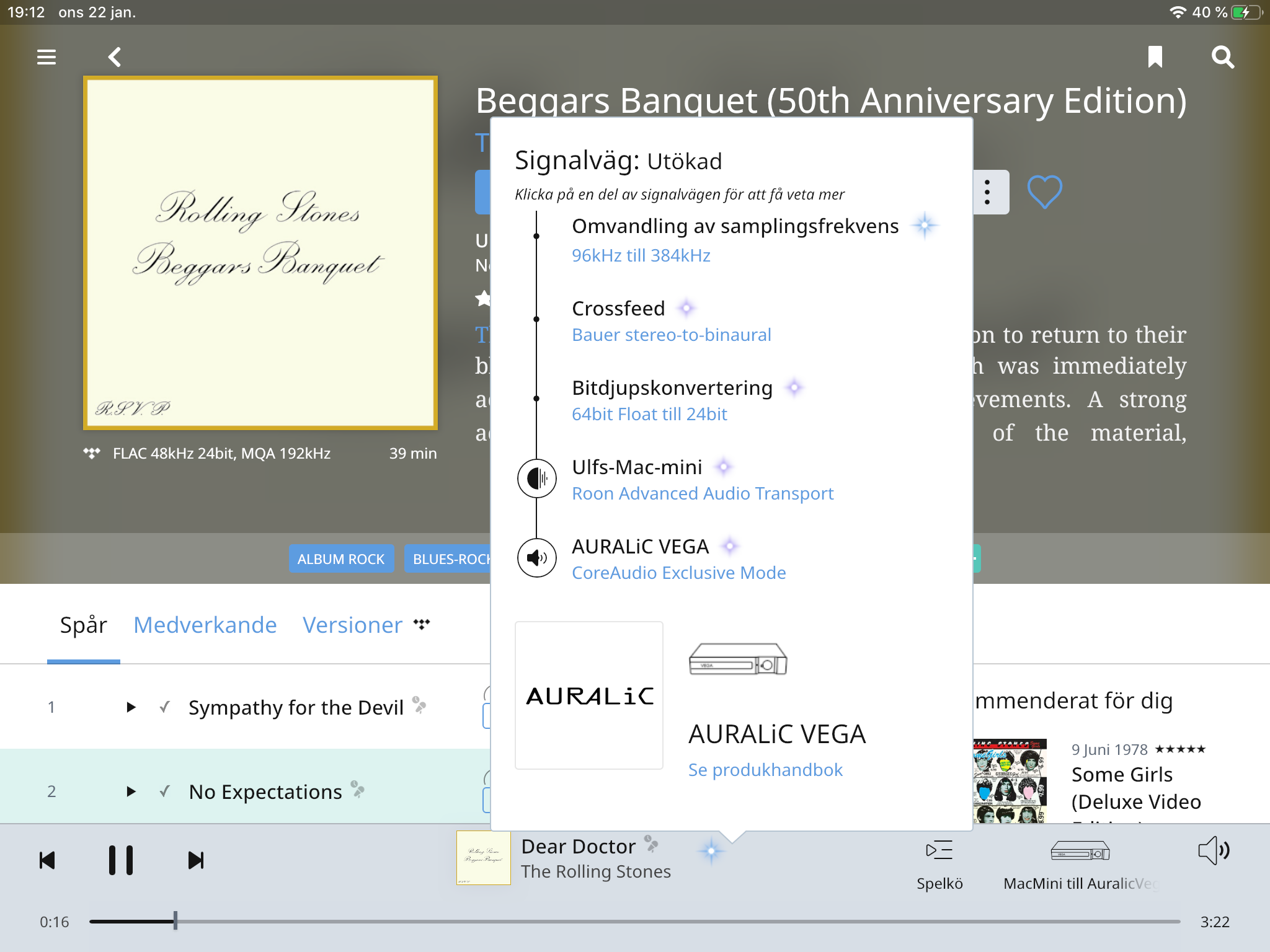

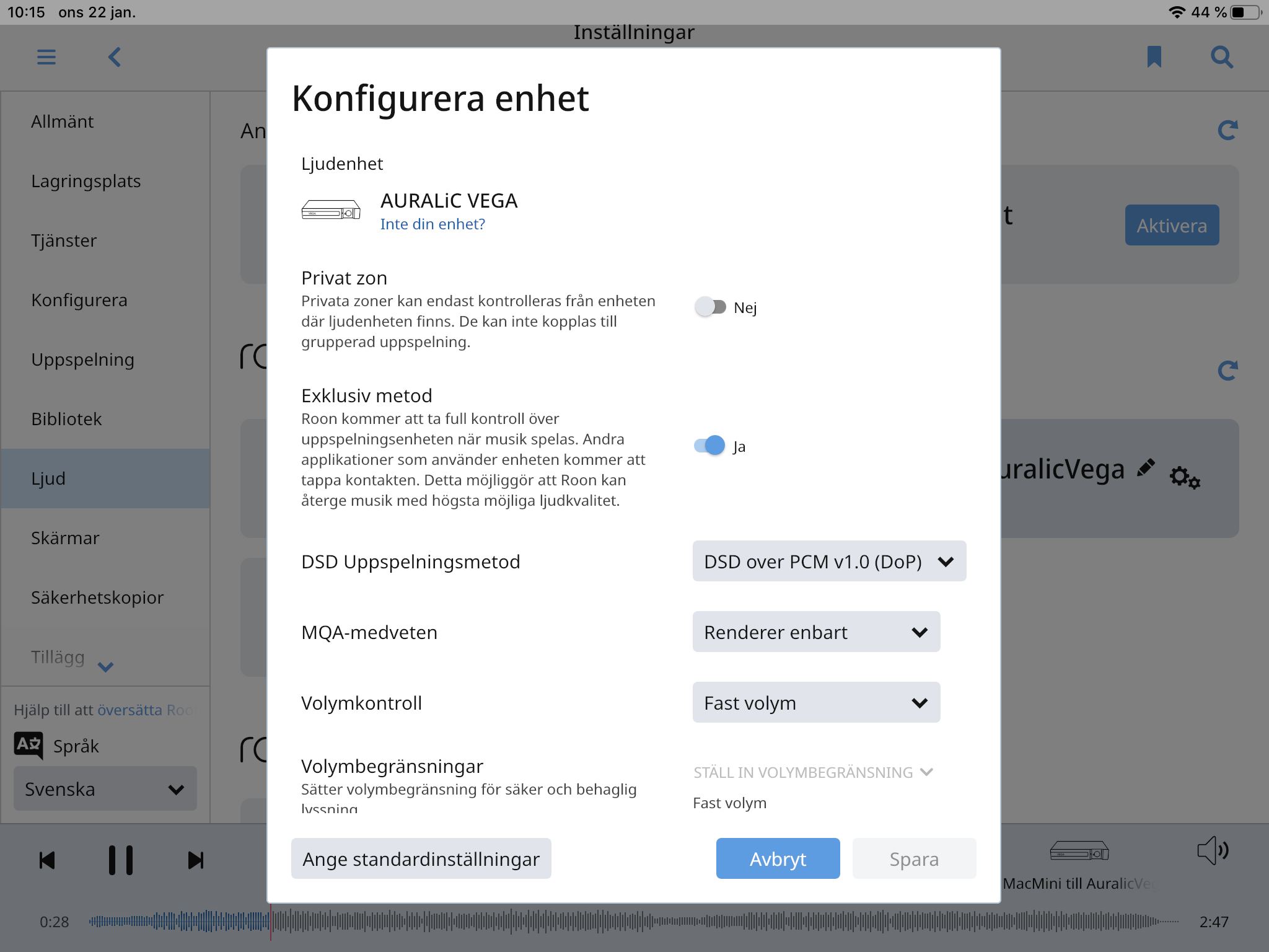

@AlfaGTV: Ahaaa, du menar kanske att uppspelningskedjan ska se ut som till höger och inte som till vänster, som jag haft det...?
Med nya, högra inställningen -exclusive och integer mode - ”ser” Roon kedjan ända fram till DAC. Tidigare lämnade Roon över till MacMini att koppla upp DAC...
Är det så?
Om jag försöker ändra ljudinställningen i OS-Mixer i MacMini så går inte det med högra inställningen. Eller rättare sagt struntar systemet i vilken inställning jag väljer (volym, källa mm) och spelar upp som Roon bestämmer. Jag kan alltså inte ställa in 24/384 i MacMini längre. Det är väl vad som kallas Eclusive mode? Vad betyder då Integer?
/ Ulf
Edited by ulfsan
Nu snackar vi! :)
Fast byt från "Renderer enbart" till "Stödjer ej MQA"! Detta har blivit default av okänd anledning i Roon sedan någon nylig uppdatering.
Annars ser det helt rätt ut, och du behöver inte pilla med MIDI settings för att omsampla i din Bridge.

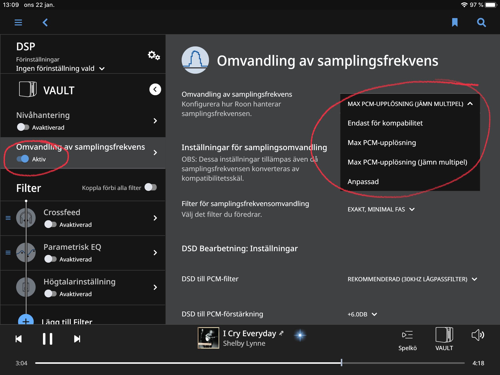

I din post #24, på den högra bilden, så klickar du på de tre prickarna till höger om "MacMini till Auralic Vega" och där kan du välja DSP.
DSP-dialogen ser ut så här, och jag har expanderat uppsamplingsmöjligheterna:
Här kan man pilla lite och experimenter med filter, format och lite annat smått o gott! :)
Tillräckligt mycket parametrar för att hålla en entusiast sysselsatt länge och väl! :D

Uj,uj, uj så det blev med DSP aktiverat. Annas iMac har också en Intel Core2Duo från 2009 på 3,06 GHz. Vega DAC visar 384KS i displayen och i Roon får kedjan inte plats att visas om man inte scrollar. :smash:
Vi får se om iMac orkar med denna inställning. För att hjälpa till lite har jag kopplat en ethernetkabel (utöver wifi) mellan iMac och MacMini.
/ :sherlok:
Edited by ulfsan
Ah, den borde dock vara avsevärt kraftfullare än proppen i MacMini!
Du ser längst upp i Signalväg att det står Bearbetningshastighet: 3.4x
Det betyder att lasten är 1/3,4 av din servers kapacitet (ca 30%).
Nu kanske du lyssnar i lurar och därför passade på att aktivera Crossfeed, vilket kostar lite extra kapacitet, men att enbart uppsampla till 24/384 borde inte vara något problem i längden.
Grejen med Bearbetningshastighet är att den skall ligga över 1.5x för att man skall vara hyfsat säker att slippa dropouts eller andra avbrott.
Upplever du någon ljudförändring?
  • Author
Bra med tipset om crossfeed - det var aktiverad och jag stängde av. Ingen av oss använder dessa inblandade datorer till hörlurslyssning.
Vad gäller ev ljudförändring ska jag lyssna imorgon. Just nu är ljudanläggningen upptagen med familjens TV-tittande.
Tack @AlfaGTV :77:
Svarade inte på dina frågor tidigare;
Exclusive mode ~ Tillåter mjukvaran att hävda exklusivt ägarskap till hårdvaran under sessionen. (Inga andra mjukvaror kommer få tillträde till ljudfunktioner via din  DAC)
Integer Mode ~ Undviker konvertering mellan 32bitars flyttal och det bitdjup din ljudström har, oftast 24bit. Ett sätt att minska mjukvarupåverkan på ljudströmmen.
