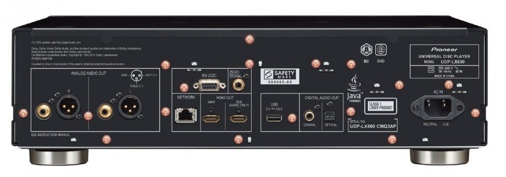

AlfaGTV Posted October 31, 2019 Posted October 31, 2019 Att den här Pioneer-spelaren kan skicka SACD/DSD över HDMI verkar klart. Men det är långt ifrån någon självklarhet att du kan hitta en enhet som kan ta emot samma signal via ett HDMI-gränssnitt. Jag upprepar mig; HDMI-kontakter på DAC'ar i våra domäner (avsedda primärt för tvåkanalsljud) är i nästan samtliga fall en ingång för I2S-signal där man valt HDMI-kontaktering/kablage för dess goda bandbredd. Så, jag hade bestämt för mig att du @Bebop spelar på en Asthetix Romulus? Men jag kanske minns fel... calle_jr 1 Quote
Bebop Posted October 31, 2019 Author Posted October 31, 2019 1 hour ago, AlfaGTV said: Jag upprepar mig; HDMI-kontakter på DAC'ar i våra domäner (avsedda primärt för tvåkanalsljud) är i nästan samtliga fall en ingång för I2S-signal där man valt HDMI-kontaktering/kablage för dess goda bandbredd. Så, jag hade bestämt för mig att du @Bebop spelar på en Asthetix Romulus? Min referens på vad man kan göra via HDMI är Oppo och Bryston BDA-3 och jag vet att detta fungera efter hembesök hos @calle_jr Om det sen är I2S eller något annat är jag ganska likgiltig inför pga bristande kunskap i ämnet. Det viktiga är är att DSD signalen från SACD går direkt över till mottagande dacs chip som kan omvandla DSD direkt till analog signal. Även det klarar BDA-3 som använder japanska AKM-chip (samma som bl a Accuphase använder). Helst skulle jag vilja använda den DAC jag har i min Aesthetix Romulus som använder Burr Brown 1792A som är kopplad i balanserad konfigurering och som är galvaniskt frikopplad från DSP via optisk överföring av signalen (rensar bort eventuella störningar som följer med USB-gränssnittet). 1792A klarar också av att ta native dsd utan konvertering via pcm (till skillnad från t ex ESS Sabre som sitter i Oppo och även i Pioneers nya UDP-LX800). En dac har ju också en analogdel (rörbestyckad) och jag tycker att även där briljerar Romulus, framför allt efter uppgradering till Signature-modellen. Problemet är att den har ingen hdmi-ingång, endast optisk, S/PDIF och USB. Så utöver en bra transport behöver jag också en DAC typ Bryston som kan ta emot SACD-signalen via HDMI. Quote

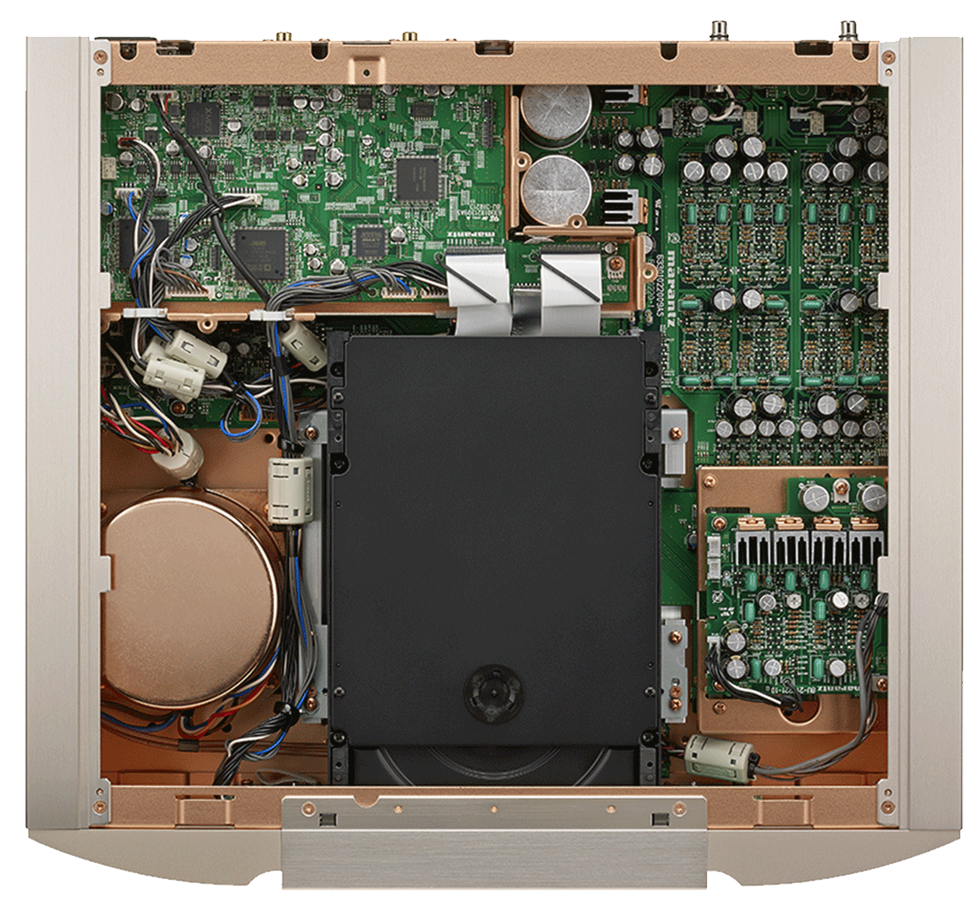

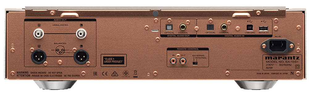

Bebop Posted October 31, 2019 Author Posted October 31, 2019 3 hours ago, calle_jr said: Vad är nackdelen med att byta cd-spelaren mot Marantz SA-10? Jag vet inte. Jag tvivlar inte ett dugg på att det är en fantastisk SACD-maskin. Alla signaler den får in eller läser av, oavsett PCM eller DSD, omvandlar den till DSD256 (256x44,1 kHz = 11,2MHz) och sedan läses DSD-signalen av via ett filter. Den saknar alltså dac-chip enligt gängse modell. Kritikerna världen över är lyriska över lösningen och hur den låter. Dessutom har den en nyutvecklad CD/SACD-släde och förlitar sig inte på högvarviga CD-ROM-spinnare utvecklade för datorer. Men jag är ändå lite skeptisk till om det låter bättre än min lösning på 16/44,1 där jag omvandlar PCM-signalen till DSD64 som sedan skickas till Romulus dac. Men jag vet inte. En annan variant är att skicka iväg min Romulus och få den uppgraderad till Eclipse-edition med bl a stealth- kondensatorer. Om man frågar @Daniel är det nog hans rekommendation men även ett tyskt high-end-magasin som menar att det ger mer att utveckla avspelning av 16/44,1 än att leta efter en SACD-spelare. Det är lätt att styras av känslor och önskade förväntningar snarare än faktarelaterad information. Att fråga tillverkare, säljare eller tidningar vad som blir bäst kan ge infallsvinklar men den slutligs "sanningen" sitter mellan mina egna öron. Vad än jag gör kostar det en slant men det är ju inte så kul att strö pärlor enbart för svinen. Skillnaden mellan att lyssna på SACD eller CD i en välkomponerad anläggning är relativt liten (jag har ju DSD-filer som jag kan jämföra med PCM). Men oftast väger det ändå över till fördel för DSD. Men jag har ca 4,000 CD-plattor och ca 400 SACD-album. Vilka skall jag satsa på? Det är det jag brottas med. Daniel 1 Quote

calle_jr Posted October 31, 2019 Posted October 31, 2019 8 hours ago, Bebop said: Men jag är ändå lite skeptisk till om det låter bättre än min lösning på 16/44,1 där jag omvandlar PCM-signalen till DSD64 som sedan skickas till Romulus dac Dacen ska du ju ha kvar! För cd och filer kan du använda Marantz endast som transport. Det är en gissning från min sida att det totalt sett är en optimerad lösning Det måste ju vara praktiskt också. Om jag vore du så hade jag ställt upp två alternativ, och sedan frågat Madame Bebop vilket hon tycker blir bäst. Om det i längden skulle visa sig att det andra alternativet hade varit bättre så är det i alla fall inte ditt fel Alt 1: ny sacd-transport + ny dac för sacd + uppgraderad cd + nya hyllor + nya kablar Alt 2: ny Marantz + sälja cd-spelare 8 hours ago, Bebop said: Alla signaler den får in eller läser av, oavsett PCM eller DSD, omvandlar den till DSD256 (256x44,1 kHz = 11,2MHz) och sedan läses DSD-signalen av via ett filter. Den saknar alltså dac-chip enligt gängse modell. Det är precis detta som tilltalar. Översampling + sigma-delta-demodulering + ett analogt lp-filter. Quote
calle_jr Posted October 31, 2019 Posted October 31, 2019 10 hours ago, AlfaGTV said: Att den här Pioneer-spelaren kan skicka SACD/DSD över HDMI verkar klart. Men det är långt ifrån någon självklarhet att du kan hitta en enhet som kan ta emot samma signal via ett HDMI-gränssnitt. Jag upprepar mig; HDMI-kontakter på DAC'ar i våra domäner (avsedda primärt för tvåkanalsljud) är i nästan samtliga fall en ingång för I2S-signal där man valt HDMI-kontaktering/kablage för dess goda bandbredd. Hdmi-porten på dacen bör vara HDCP 2.2-kompatibel och kunna läsa EDID för att precis som du säger fråga efter enbart stereoprogrammet. En sådan koppling stödjer bara dsd64 (och pcm24/192), men eftersom Bebop endast ska använda transporten för sacd (och ev cd), så behövs inte högre upplösningar. Ev filspelning görs via usb-gränssnitt. Men är det något annat som du misstänker kan fela? Quote
