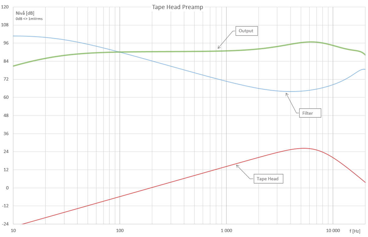

Här har du två alternativ som du kan börja lajja med. Vi får se om vi behöver göra det mer komplicerat. Det är dock +20dB/dec. Notera att första alternativet är fasinverterat. Hoppas du kan läsa min handstil.
Nollstället i alternativ 2 är fel i grafen, men bör vara rätt i överföringsfunktionen. gränsfrekvensen är alltså:

Överföringen med alternativ 1 fungerar bra med R1=2kohm, R2=100ohm, R3=100kohm och C=0,02pF;
Men jag får det inte att fungera i kretsen, se längst till höger;
Kretsen påverkas inte alls inom 20kHz.

Hmm kanske har jag räknat fel.
Du har en dc-förstärkning (under 7kHz) på 50 vilket inte syns i excelgrafen ovan. Det är lite högt. Satsa på exempelvis 1 (eller 2 om du byter till icke-inverterad koppling). Så en start för felsökning kan vara att byta ut 2k och 100k till:
R1 = R3 = 10k
\(C = \frac{1}{2\pi 7kHz 10k \Omega}=2.2nF\)
R2 kan vara 100 ohm som start.

Kanon!
Det ger en höjning med 10dB vid 20kHz.
Absolut inte. Som du ser i diagram ovan är överföringen exakt vad jag var ute efter.
Jag ska finlira med övriga komponenter utifrån detta.

Såhär nånting;
R1tek=R3tek samt Ctek, R0 och C3 påverkar beteendet högfrekvent.
R1=R2 påverkar beteendet lågfrekvent.
Även C1, R3 och R4 används för eq.
Kan jag använda R0 som trimpot/varistor till diskanten?

R0 ser ju ut att dämpa lite i diskanten men kanske inte så bra att höja för mycket. LC länken kan bli instabil. Naturligtvis inte sänka till 0 heller. Då blir inte L glad.
Jag brukar använda en dipswitch alternativt reläer för switcha in motstånd för sådant. Har aldrig testat trimmotstånd, motstånd ger tillräckligt mycket mer feelgood för att jag aldrig ens testat med en pot/trim.
Kapacitansen skulle säkert också må bra att kunna varieras.
Du minskar Q genom att minska resistansen men till priset av lägre bandbredd (två reella poler)
 330pF tillsammans med drivinduktansen ger den där puckeln (gissar jag utan att räkna) som ser ut att hamna lite avigt till vid 3-8kHz. Där är ju vi alla olika men tror att det skulle upplevas som lite säkert upplevas som en "kall signatur".

Förresten hur stor är interna resistansen i induktansen?
Jag tror att den bör vara så stor att att den dominerar kretsens totala Q-värde då:
\(Q_{tot} \approx Q_{serie} || Q_{parallell}\)
Jag tror, men för att veta måste alla parametrar vara kända
Bra!
Finns det socklar där man kan montera/flytta motstånden själv?
Ja.
Min tanke var att det blir snabbt komplicerat att biasera med flera komponenter att variera.
Kan tänka mig skaffa ett band med rosa brus, så att man kunde biasera i realtid. Någon som har?
Ja, men det är främst tonhuvudet självt som ger puckeln.
Det är induktansen i tonhuvudet och den är 50ohm.
Gör jag rätt som har med denna induktans samtidigt som jag anger karakteristiken i drivern (Woelke 1.116.071)
Kommer den så att säga synas som en del av filtret?

4 hours ago, calle_jr said:
Bra!
Nja det blir en binär kedja. På mitt riaasteg kör jag en dipswitch med 8 positioner för både C och R, dvs 256 olika kombinationer för R och C. Så med rätt val av motstånd/kondensatorer får man tillräckligt många val.
Ok! Fattade inte att det var modelerat i Excel-modellen.
 Man bör ju ha beräknat modellen för generatorns beteende utifrån någon slags belastning elektriskt. Att utimpedansen är vad den är kommer sätta spår när man sen processar signalen elektriskt. Det går liksom inte att komma ifrån. Jag har alltid tänkt att så länge man inte avviker för långt från modelleringspunkten mekaniskt/elektromekaniskt så bör man kunna hålla dessa två beräkningar hyfsat ortogonala, och kopplingen blir då utimpedansen. Vet dock i princip inget om modellering av tonhuvuden eller känsligheten däri, men jag ser heller inget riktigt annat alternativ hur man ska tänka kring dessa prylar.
Ok!
Återkommer kanske om detta när det blir dags.
Filtret är en Spice-modell, och tonhuvudet är modellerat i samma modell med två delar; den ena delen är modellerad som ett högtalarelement med en "utstrålning" som motsvarar den spänning som tonhuvudet inducerar i audiobandet, som ett upp-och-nedvänt V (röd kurva).
Den andra delen är en spole 200mH/50ohm som ska representera tonhuvudets impedans. Spolen är inlagd först i kretsen, högtalarelementet är inlagt sist i modellen.
:thumbsup:
Det du skriver här styrker mina spretiga tankar.

On 2021-07-20 at 18:48, calle_jr said:
Jag tror inte jag förstår vad du menar, men som du ser är det ett aktivt notchfilter jag ska skapa.
Den LM1897 som jag har hittat är det bästa hittills, men klarar inte invertera karakteristiken fullt ut.
Det var slarvigt beskrivet av mig. Nu kanske det inte är så viktigt längre, men vill ändå att vara tydlig.
Man kan med fördel normalisera komponenterna i LC-kretsen (som parametrar av ett andra ordningens system) då vi vet att det är ett andra ordningens system med en gränsfrekvens \omega_0, Q-värde osv. Då kommer man se att systemets Q-värde kan delas som en parallell komponent och en seriekomponent.
Paralellkomponenten beror på i kretsens belastning (60k) (och L och C) eller seriekomponenten beror på serieresistansen (50 ohm) (och L och C). Dessa komponenter (Q_paralell och Q_serie) hamnar i uttrycket för systemet som en parallellkoppling vilket gör att troligtvis kommer en av dessa dominera (lägst Q) och i princip definiera systemets totala Q-värde.

Jag har i stället försökt förbättra den krets jag labbade med tidigare, och har även snyggat till modellen. Nu modellerar jag tonhuvudmätningen med en överföringsfunktion G(f).
Det börjar arta sig, och jag behöver bara lösa 6dB bas boost, som jag inte lyckas med :think:
Nu vet jag inte hur G(f)-lådan är implementerad, men det kan vara vettigt att frikoppla den så att du har koll på källans utimpedans.  Exempelvis koppla den via en vcvs med gain=1 och sen den elektriska utimpedansen.
Tack!
Det är precis detta du tar upp som förbryllat mig. Jag chansar på att jag gjort rätt.
G(f) är bara en normalisering av frekvensgången. Den gör inget mer än korrigerar för tonhuvudets utspänning u(f).
Källans utimpedans representeras av spolen 200mH/50ohm.
Rätta mig om jag tänkt fel.
Jag är själv osäker eftersom spolen i sig också har en filterverkan som ju rimligtvis syns när jag mäter.
Link to comment
Share on other sites
2 hours ago, calle_jr said:
Tack!
Hmm... Svårt om utimpedansen ställer till mätresultatet.
Om du vet impedansen i källan och  lasten när du har mätt kan du ju "kalibrera" G(f) utifrån kända fakta.  Exempelvis designar en kompensationslänk som cancellerar effekten av utimpedans och ingångsgångsimpedans på mätapparatur. Detta bör kunna gå. Dvs designa inversen i spice.
En annan möjlighet är att du approximerar/gissar i spice och ser till att du kan mäta ordentligt på en prototyp. Det kan vara vettigt även om du modellerar nogrannt.

17 hours ago, calle_jr said:
Jag ska göra detta! Snart :smile:
Jag får dock inte ordning på kretsen med transresistansförstärkare, så jag pausar det spåret tills vidare. Den är konstig.
Kanske kan sänka första gränsfrekvensen till 10Hz ? Större konding, lägre motstånd typ. Sen är ju frågan om grupplöptid men håller man sig till koefficienter för Besselfilter borde det funka.
:thumbsup:
När jag simulerar mätkretsen;
...så får jag exakt samma G(f) inom 20-20k.
Mätförstärkaren (som är en headamp) utgör en last 47k/100pF. Om denna last vore annorlunda (högre C, lägre/högre R) så skulle det påverka, men inte här.
Så, jag tror att den G(f) som jag använt stämmer.
Ska fortsätta labba med det.
Jag har uppdaterat krets ovan.
Nu gäller det att fixa kalibreringen.
Var är det bäst att sätta pot?
Edited by calle_jr

6 hours ago, conan said:
Kalibrera vad ?
Jag räknar med att behöva kalibrera både bas och diskant.
Frågan är dock berättigad. Så gör man ju aldrig på tex ett riaa förutom ingångsimpedans och gain.
Men för bandspelare är det standard, främst pga olika karakteristik för tonhuvuden och bandmaterial.
Ok!
Nedan är ett förslag som du kan börja lajja med. Jag har inte orkat beräknat så noga,men kan funka som start. Jag har alltså höftat och litat på att polerna är relativt långt ifrån varandra i frekvens, men resonanskretsar kan ibland luras...
Hursomhelst, Lastimpedansen (zin) kopplas som återkopplingsnätverk med en LF-förstärkning på 60dB, förutsatt att du har en intern resistans på 50 ohm. Här visar sig nackdelarna med nämnd koppling, att feedbackimpedansen både styr förstärkning och belastning på tonhuvudet. Men kan det funka med övrig design så spelar det mindre roll... Här får du en belastning på 50k||100pF. Men du får testa i simulatorn lämpliga värden utifrån hur du vill ha det.
Första polen, integrationen bestäms av interna impedansen som redan nämnt. Andra polen av paralellkopplingen tonhuvudets last, i detta fall 50k||100pF.
Sista delen försökte jag rita att du ska koppla in en vcvs - voltage controlled voltage source då vi inte vet utimpedansen på G(f). Troligtvis har det spiceblocket en spänningsutgång men man vet aldrig. Du kan ju också skippa g(f) tills du har bestämt topologi mer noggrant.
Just det, källan i min skiss, tonhuvudet är en spänningskälla. I bilden du visade angående inverterad koppling är det strömkälla, i vad som ser ut som nån slags variant av en Norton-ekvivalent.
calle2.pdf
