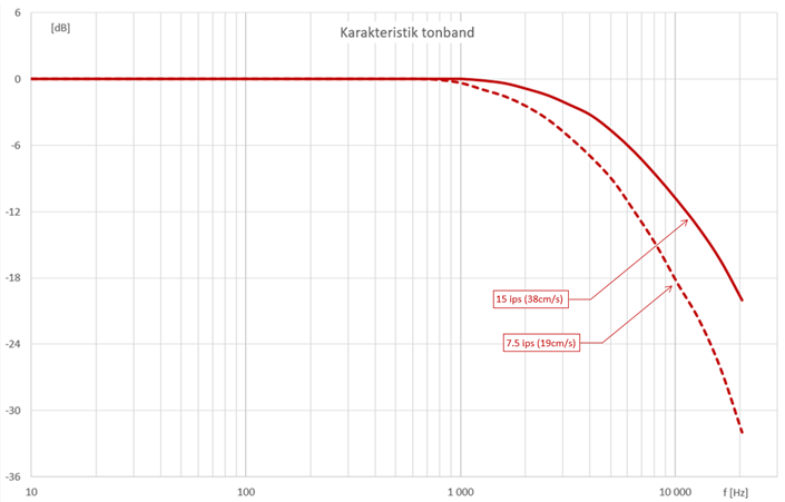

För korta våglängder (höga frekvenser) kommer magnetiseringen inte "fylla ut" hela emulsionens tjocklek, utan flödet "kortsluts" inom emulsionen. Så, även om flödet spelas in och finns på bandet, så kan det inte avläsas av spelhuvudet. Därav frekvensgångens avtagande högfrekvent. Se även förluster nedan:
Förluster och olinjäriteter
Tonhuvuden visar två typer av olinjäriteter inom audiobandet. Dels frekvensavvikelse, dels våglängdsförluster. Våglängdsförluster yttrar sig dels i "gapeffekter" (gap length effects) vid korta våglängder, och dels i kanteffekter ("fringing") vid långa våglängder. Förluster pga gapeffekt är försumbara under 15kHz vid 15ips, och har mätts upp till ca 0.5dB vid 15kHz. Kanteffekter kan uppstå om det inspelade spåret är bredare än tonhuvudet. Det är alltså väldigt små avvikelser i själva tonhuvudet.
Däremot är avvikelsen i output betydande vid avspelning med band!
Jag lyckas inte riktigt reda ut exakt vilka orsaker som ger vad, men vi kan kalla alltihop "separationsförluster" eftersom separation mellan tonhuvud och band är den absolut största boven. Även om bandet ligger an mot tonhuvudet, så har det magnetiserade skiktet en tjocklek. Även om skiktet skulle ha en perfekt jämn magnetisering, så kommer "tyngdpunkten" ligga på halva skikttjockleken. Det innebär att korta våglängder kommer inducera en lägre spänning än långa. Det gäller även om tonhuvudet är korrekt monterat, men blir såklart etter värre vid avvikelse i tonhuvudets montering (läge, azimut och zenit).
Jag har hittat en mätning av förluster på en Ampex 351 med 1/4" fulltrack (mätning redovisad i "The Frequency Response of Magnetic Recorders for Audio" John G. McKnight). Mätningen är utförd så att man matar ett inspelningshuvud med en konstant spänning och läser av frekvensgången för det inspelade Ampexbandet:
Ganska avsevärda förluster alltså!

Exempel; för en 50Hz-ton upptar varje våglängd 7.5mm band vid avspelning med 15ips.
Om vi använder mätningen på Ampexbandet ovan med ett "rakt inspelat" band (dvs output ökar 6dB/okt) och ritar upp hur det ser ut, samt hur preamp ska se ut med förstärkning (med 60dB - 6dB/okt) och EQ enligt IEC/CCIR 15ips så blir det såhär:
Röd kurva output från tonhuvud, grön kurva komplementering och förstärkning i preamp, och blå kurva output från preamp.
Så, även om detta är så nära ideala förhållanden man kan få så har man en avsevärd avrullning i toppen även efter eq. IEC tämjer den en del, men inte helt. I praktiken är förlusterna alltid större än vad som visas här. Kanske mycket större. Detta är en anledning att man normalt även tillämpar pre-eq för att korrigera för aktuell bandtyp, inspelningsmaskin och inspelningshuvud. Nackdelen är att man då tillför högfrekvent brus, så man vill gärna göra så lite pre-eq som möjligt.

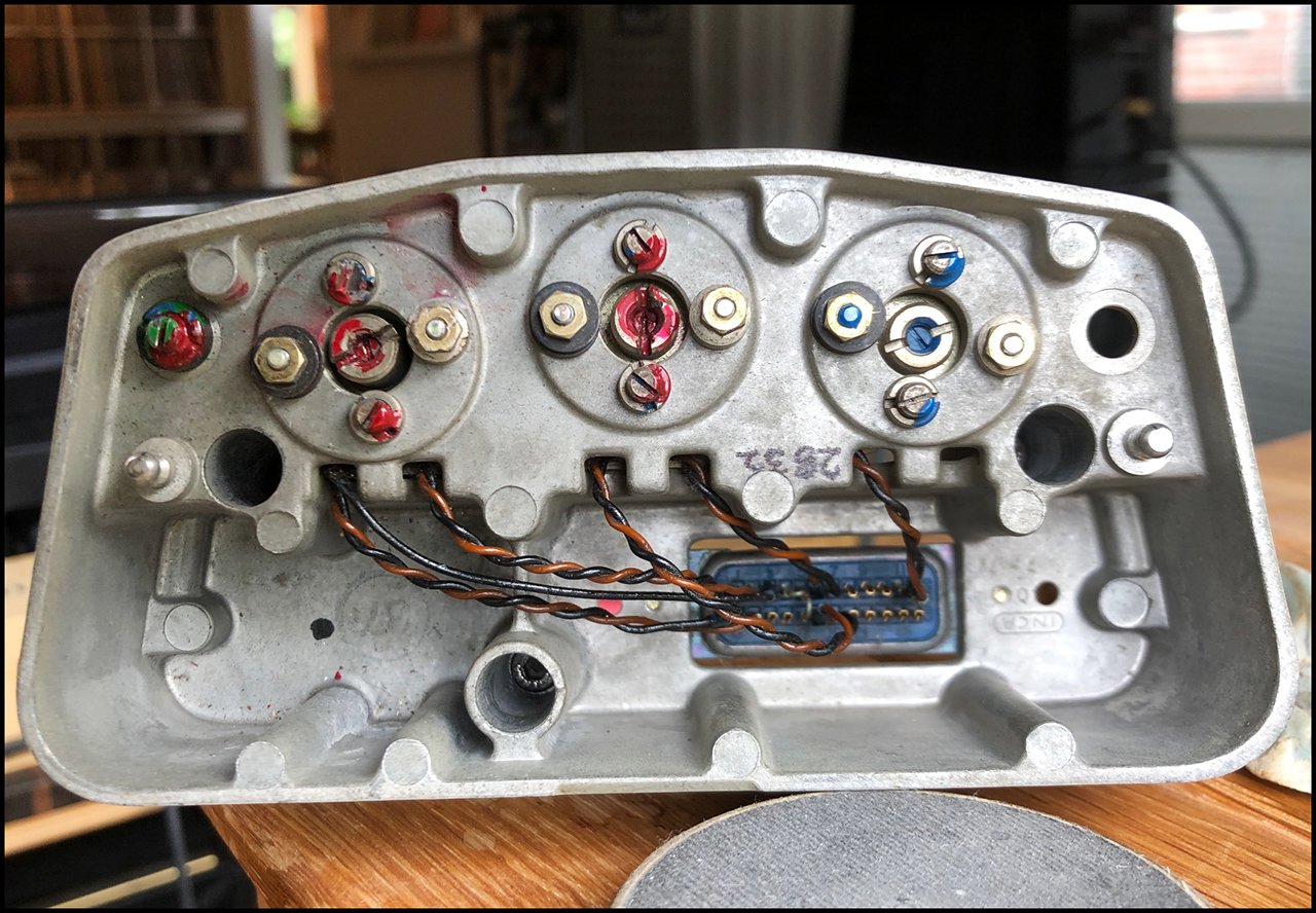

Här är lite mer data för Studer B62
När jag demonterar huvudblocket ser det ut som att alla tonhuvudena är original.
Studer använde Woelke som raderhuvud med artikelnummer 1.116.067 och induktans 0.6mH.
Inspelningshuvud är 1.116.070 med 10mH induktans och avspelningshuvud 1.116.071 med 200mH induktans.
Spaltbredden för inspelning är 7µm och för avspelning 3.5µm.

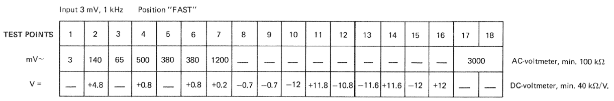

Såhär ser den övergripande kopplingspanelen ut. Det är alltså en integrerad maskin för inspelning, avspelning, eq, förstärkning till linjenivå och nivåjustering:
Blockschema för uppspelningsförstärkare med eq:
Kretsschema för Studer B62 uppspelningsförstärkare med eq:
Som synes förstärker denna 52dB plus att det sitter en trafo 1:2.5 på utgången, dvs totalt 60dB vid 1kHz.

IEC/CCIR 15ips
Jag rekapitulerar här lite, för jag ser att jag egentligen inte (så tydligt) har visat de grundläggande stegen från band image.png tonhuvud image.png förstärkare image.png output från bandare.
Såhär kan man sammanfatta dessa för IEC/CCIR 15ips, inräknat eq, förluster och kalibrering:
De röda linjerna representerar inspelningen och är utspänningen från tonhuvudet.
De gröna representerar vad som sker i bandspelarens förstärkare.
Den blå linjen är resulterande output från bandspelaren.
Lägg märke till att trots att jag antar att man klarar kalibrera 12dB högfrekvent så kommer separationsförlusterna inte helt kunna kompenseras.
