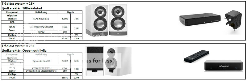

Jag hjälper en en vän med förslag på stereo i 15- till 25K-klassen.
Hans rum är medelstort (4x6m).
All musik kommer spelas från digitala källor, tv, spotify osv.
Så jag gjorde lite förslag

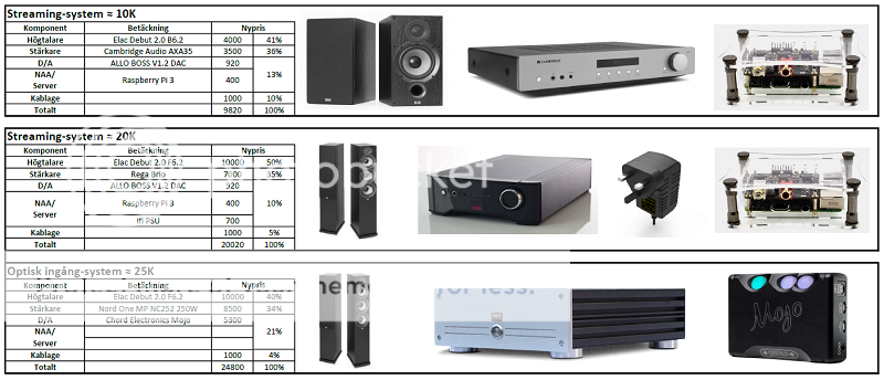

System%20proposals%2020190804_3_zpsui9cu
Det slog mig att en Raspberry Pi med DAC HAT inte går att koppla till TV-ljudet på ett enkelt sätt. (eller har jag missat något?)
Enklast är kanske att använda en DAC med optisk ingång.
Så jag gjorde ett förslag med en Mojo DAC och ett Nord stereo-slutsteg.
Är det en bra lösning eller är volymkontrollen i Mojon en flaskhals?
Har även aktiva högtalare som förslag
System%20proposals%2020190804_4_zpsehnyy
Dynaudio har optisk digital ingång medans Elac endast har airplay.
Hur har dom tänkt sig man ska koppla in en TV egentligen?
Jag gillar Chord Mojo, men kan knappast användas som försteg. Ska det bytas källor och hållas på är det meckigt, då du måste ta ur och sätta i kablar i de olika ingångarna för att aktivera dem – det finns inget annat sätt att byta källa på.
Jo, man kan ju köpa en https://www.hificollective.co.uk/switches/selectors-switches.html ingångsväljare av bättre kvalitet några RCA-honor samt en lämplig låda.....
