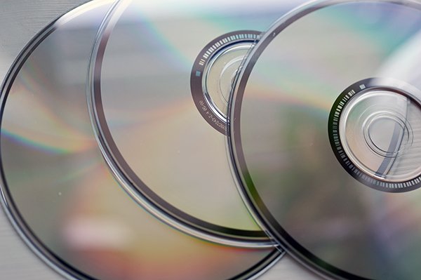

Bebop Posted December 22, 2018 Posted December 22, 2018 Under de första åren på 2000-talet införde en del bolag olika typer av kopieringsskydd på sina CD-skivor. Framför allt har jag drabbats av detta med cd-album från Warner-koncernen och EMI pressade i Europa vid denna tid. Då tyckte jag inte att det var ett problem eftersom jag hade inget intresse av att kopiera mina cd-skivor. Det jag ville höra t ex i bilen körde jag över på kassettband som var mitt bilmedie då. Sedan dess har några saker hänt som rört till det. Dedikerade CD-läsare har ersatts av CD-ROM-läsare i de flesta CD-spelare (hämtade från datorvärlden). Rippningskulturen har gjort entré, vilket inte är riktigt det samma som att bränna skivor till varandra (men är naturligtvis möjligt). En del CD-tillverkare följer blint Red Book standarden vilket innebär problem för en del, bl a mig. Jag har två problem där jag hoppas att åtminstone det ena kan lösas via tips/erfarenheter från er. Jag börjar med den. Fall 1: Missljud på rippade CD-skivor från Warner-koncernen producerade i Europa i början av 2000-talet Dessvärre ger inte Youtube möjlighet att spela upp exempel då de anser att jag "violates copyright protected material" (jag har bestridit detta så kanske jag får den släppt). Musiken hörs i bakgrunden men nästan helt dold av en brusmatta, ungefär som bruset från en FM-radio mellan stationerna. Jag har rippat med både dbpoweramr och JRiver. Samma resultat. Här är tre exempel på cd-skivor som ger samma resultat. (OBS! senare pressningar av dessa album lär inte ha kopieringsskydd) Det finns inga varningstexter alls. Det som avslöjar dessa skivor att det är något skumt ser man på avläsningsskiktet som har en "ring" runt ytterkanterna som klart framgår här. Jag har googlat runt och det finns en hel del, men jag tycker inte tipsen är riktigt handfasta. Är det någon här som vet och har praktisk erfarenhet om hur man fixar till detta? Fall 2: Copy Controlled-märkta cd-skivor I början av 2000-talet lanserades något som heter Copy Controll med en cirkelrund logga med triangel i mitten enligt bild på skiva och omslag. Tanken var att de skulle vara spelbara i CD-spelare och med PC men skyddade för kopiering. Men det lite märkliga med dessa är att en del av dem (ca 20 % i mitt fall) kan inte spelas alls med CD-spelare men är möjliga att rippa . Alltså tvärtom mot det som var meningen. Så jag har rippat dem och därifrån gjort en kopia som jag har i CD-asken. Jag har tre andra spelare också på "lagret", en Pioneer, en Philips och en Denon. De fungerar utmärkt. Dessa har inga CD-rom-läsare utan "riktiga" CD-läsare. Med min Aesthetix (som har läsare från Teac/Esoteric) går det inte. Jim White på Aesthetix slår ifrån sig och menar att det är inget fel på spelaren utan vad det handlar om är korrupta cd-skivor som inte följder Red Book. Han har faktiskt en poäng med det. Spelaren och dess DAC är så pass bra att jag inte är beredd att byta enbart för detta. Så länge de går att rippa kan jag leva med det, men lite märkligt är det ändå. Värre är det andra problemet. calle_jr 1 Quote

Bebop Posted December 22, 2018 Author Posted December 22, 2018 Då kanske ni inte har någon Warner Bros.-utgåva från ca 2000-2003 pressad av dåvarande Record Service GmbH, Alsdorf. De med kopieringsskydd känns igen av ytterringen som på bild 2. Jag har provat med de slädar som finns i två olika laptoppar och två olika lösa läsare och som sagt, med dbpower och JRiver. Det blir samma resultat. Problemet finns också beskrivet på flera ställen på nätet. Jag har ett förslag. Om jag får någon av era addresser via pm som aldrig har haft några problem så skickar jag gärna ett par exempel som ni kan prova för min räkning. Jag skickar med ett frankerat returbrev. Någon som är intresserad av att delta i testet? Mac är dock inte intressant. Jag kör med PC. Jag skall också kolla några av de program ni använder. Quote
