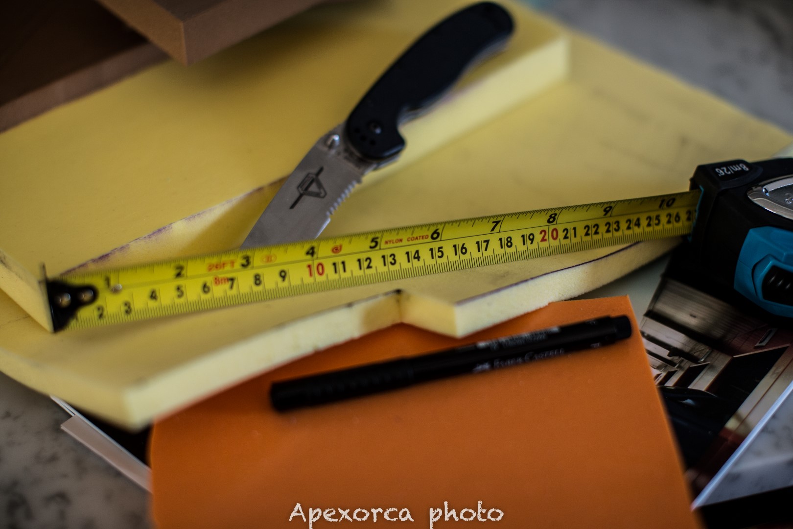

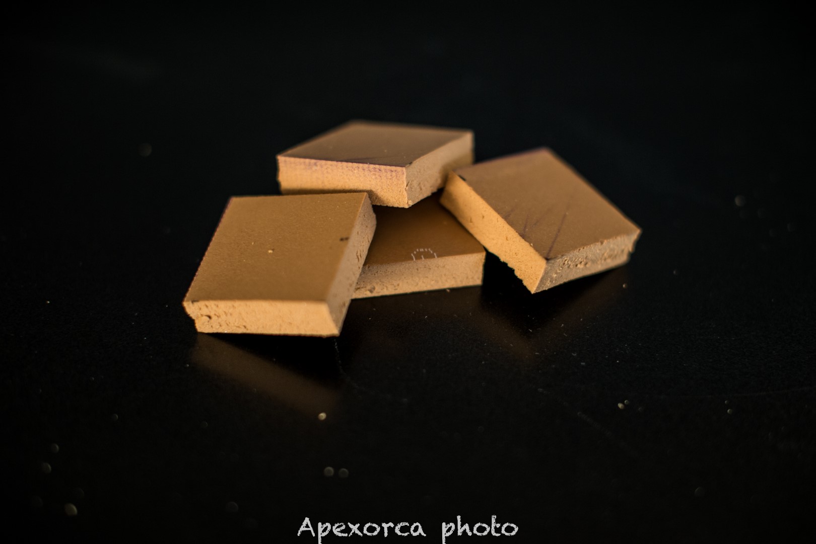

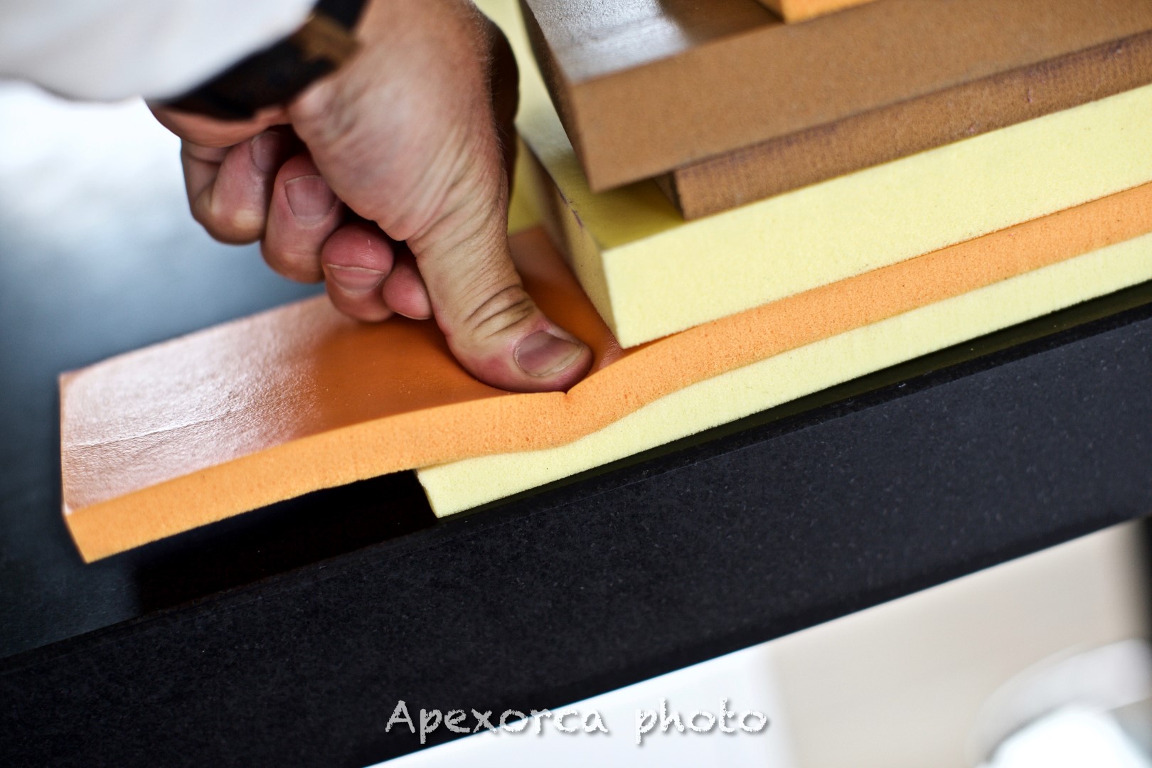

Apexorca Posted November 4, 2018 Posted November 4, 2018 Välkommen KSM! Det finns mycket expertis som kan räkna på detta så att det blir rätt. Jag använde Christian Berner AB i Mölnlycke. De hjälpte mig att ta fram förslag. Jag är amatör på Sylodynområdet, men jag har testat en hel del olika sätt att ställa HiFi-apparater och resultatet är inte så svårt att höra sig till. Min erfarenhet av Sylodyn är god, jag använder det under flera prylar i anläggningen men under skivspelaren är det viktigt att det blir rätt, kanske extra viktigt. När någon som kan räknat klart på vad du skall använda så blir det öronen som får trimma till det på slutet. Hos mig blev det bra med något styvare Sylomerkuddar än det kalkylerade förslaget. Jag har testat mycket och det jag kommit fram till som en generellt bra lösning är att ha en HiFi-apparat stående på rätt tung sten via hård koppling. Stenen isoleras från underlager med någon mjuk dämpande koppling likt Sylomer. HRS är också bra. Det jag vinner på detta är att jag har kvar snärt och driv i musiken. Har man bara mjuk koppling kan det blir slöare återgivning. Med hård koppling mot tung sten innan det dämpas får man det bästa av 2 världar. Snärt dynamik och driv i musiken samtidigt som man isolerar från vibrationer. Lita på dina öron. Quote

Apexorca Posted November 4, 2018 Posted November 4, 2018 43 minutes ago, KSM said: Christian Berner... har de någon återförsäljare eller försäljning till privatpersoner? Svårt att hitta något på nätet. Jag ringde växeln. Förklarade vad jag ville och blev kopplad till en man som kunde detta. Förklarade noga vad jag ville och han hjälpte mig gratis! Just denna man har slutat där men det finns fler. Quote

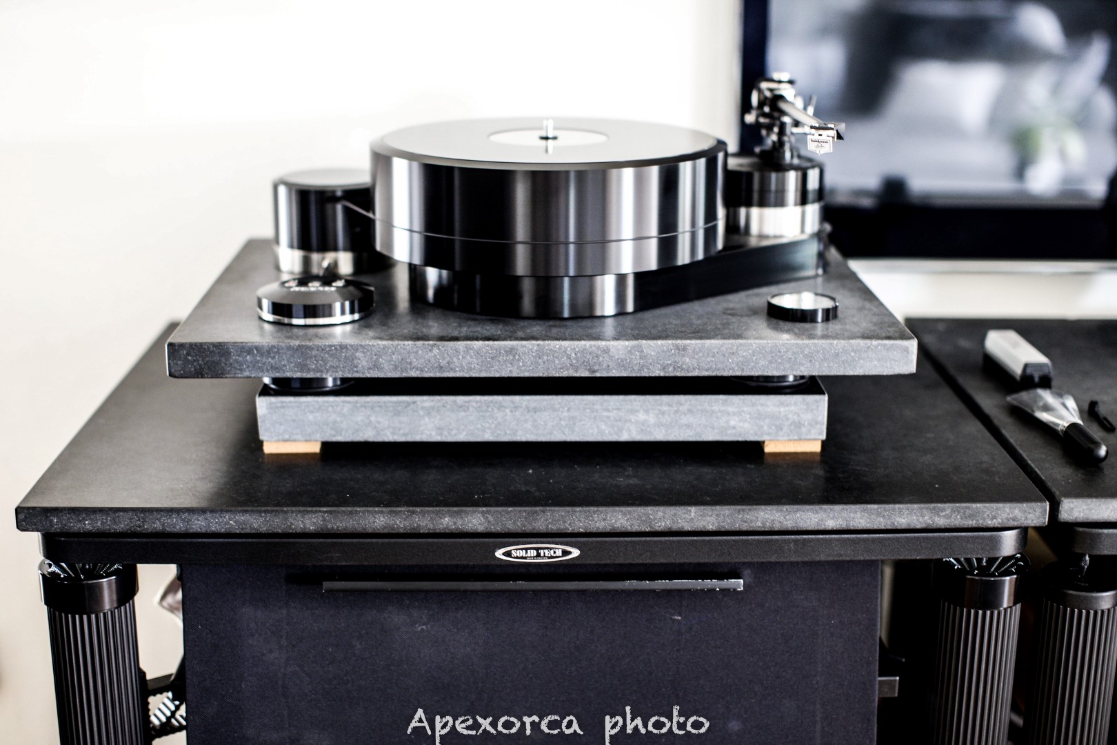

Apexorca Posted November 5, 2018 Posted November 5, 2018 (edited) 19 hours ago, KSM said: Ni som har granit i er setup, dämpar ni generellt skivorna med något, tex bitumen, eller får de klinga fritt? De har ju en rätt rejäl klang. Har själv undrat om det har någon faktisk påverkan på ljudet... låter ju rimligt att de skulle kunna påverka. Under den stenskiva (Nero Assoluto) som ståt närmast under min Brinkmann Balance har jag 5st HRS Nimbus. En under lagret/tyngdpunkten på spelaren och 4 st en bit in från respektive hörn. Det dämpar stenens klang. Därunder har jag ytterligare sten av Diabas som dämpas. Kommer inte ihåg excakt men det är ca 115kg totalt inkl skivpelaren. För varje sten jag lassade på blev det bättre och till slut kunde hela familjen hoppa jämfota bredvid utan att något märktes på på ljudet. Jag brukar testa med "knacktestet". Det är praktiskt och jag tycker det funkar ganska bra. Släpp ner nålen på en vinylplatta som inte snurrar och höj upp till normal lyssningsvolym. Knacka med knogarna/fingrarna närmast under under det som du anser vara understa delen plattformen för din skivspelare. Tex på racket. Låter det i högtalarna har du mer jobb att göra. Så här ser det ut där hela vinylriggen vilar på fjädrar. Anpassade Sylodyn genom att skära ut de dimensioner som jag fick hjälp att räkna ut. Jag tycker det funkar bra. Effekten är god. Det dämpar inte bort dynamik. Det låter piggt och snärtigt och är inte känsligt för vibrationer utifrån. Utan dessa underst blir det aningen hårdare ljud på ett negativt sätt. Men det krävdes att jag byggde på med ca 80 kg sten för att det skulle bli så. Mycket vikt är bra under skivspelare tycker jag generellt. Hoppas detta kan inspirera till lite ideer som passar din rigg. Edited November 6, 2018 by Apexorca KSM 1 Quote

Apexorca Posted November 5, 2018 Posted November 5, 2018 16 minutes ago, KSM said: Imponerande ”trave” Apexorca! Har du provat att lägga stenarna dikt mot varann utan Nimbus? Nej jag har inte det. Brinkmann har en anpassad plattform från HRS som har Nero Assoluto i de dimensioner jag har och en snygg metallram Där det står HRS Brinkmann och fötter liknande HRS Nimbus under. Jag har gjort en liknande konstruktion och den bör betraktas som en del av spelaren som jag inte vill skiljas från. Därför ser jag det som att vinylspelaren börjar börjar nedifrån med HRS Nimbus. Allt under den är mitt eget mekande. HRS själva säger att det räcker med mitt översta kit , men jag tycker det blir bättre med det understa ockå. Nimbus har jag testat under annat också, men företrädesvis med en sten av Diabas ovanför och det är toppen. Quote
