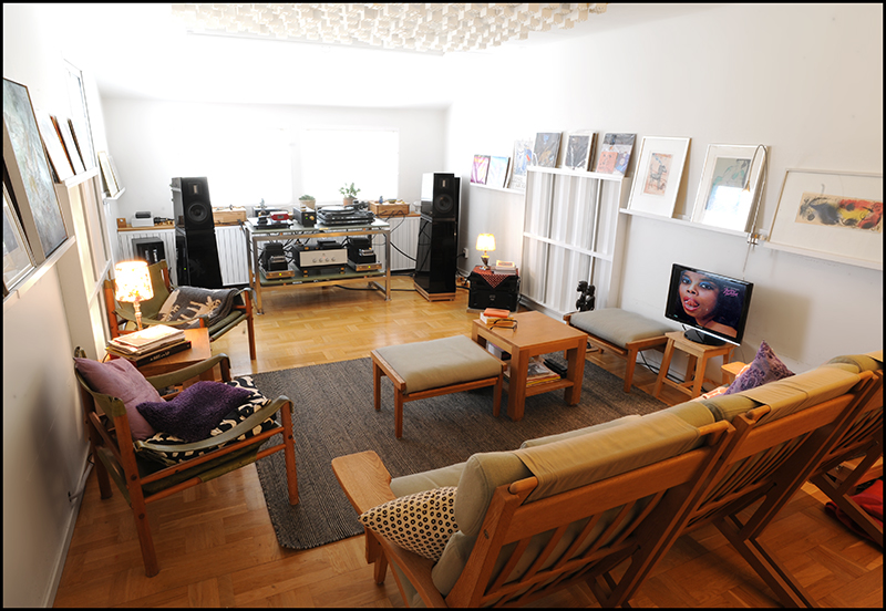

sprudel Posted October 7, 2018 Posted October 7, 2018 1 hour ago, Apexorca said: Behagligt rum. Härligt att lyssna i och bra drag i systemet. Har du mer dämp bakom högtalarna än när jag var där? Noper, samma men lämnat retrostuket. Det blev aldrig som tänkt. Har placerat om basarna också så nu smäller det på bra. En liten tankelapsus angånde utsläckning av rumsresonanser på rummsbredden gjorde att jag fick bäst bas med drivning mono tidigare. Med rätt placering så är stereo överlägset, vilket är det optimala för integreringen. Här är en annan liten leksak? Quote
sprudel Posted October 7, 2018 Posted October 7, 2018 En dagsljus på nya designen. Några accenter ska upp på väggen också. Apex venetianska masker skulle sitta fint tror jag. Nik, plind, Apexorca and 1 other 4 Quote
