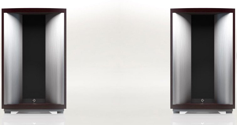

Adagio Posted August 8, 2018 Posted August 8, 2018 Länge sedan jag hade något kul att tillföra. Nu är det iaf dags, efter att ha varit en stark motståndare till i stort sätt allt vad subwoofers hette har jag ändrat min syn på dessa. Jag har hört dåliga integrationer så många ggr. Jag var skeptisk som jag redan nämt då jag tidigare ägt en Velodyne utan att ha fått den att försvinna. subbarna har alltid hörts i form av karaktärsförändring. Så det var med stor skepsis jag köpte ett par REL T7i. Quote

Adagio Posted August 8, 2018 Author Posted August 8, 2018 Så här såg det alltså ut ingen dessa kubismens blanka riddare kom in i lyssningsrummet. Quote
