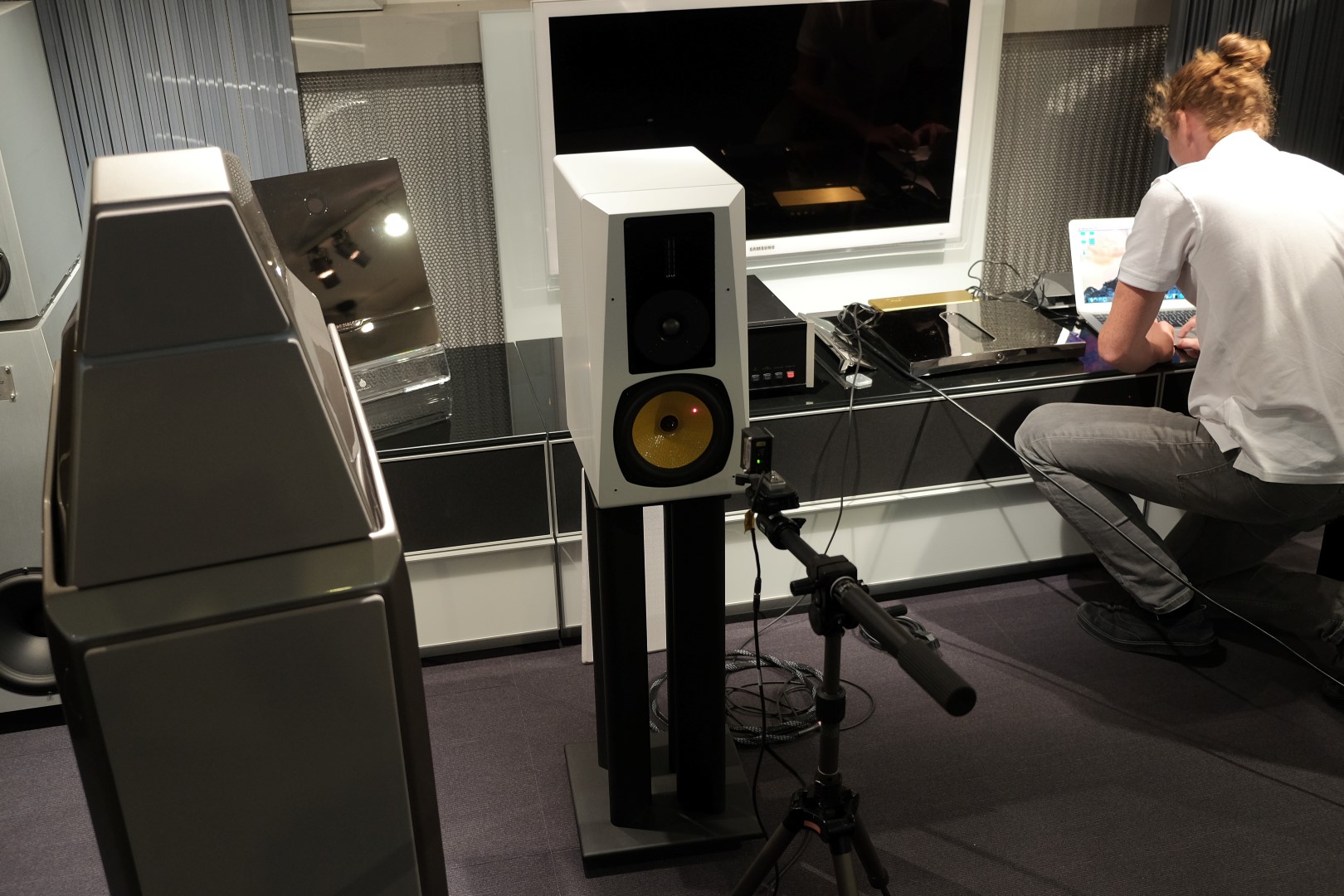

calm Posted May 25, 2018 Posted May 25, 2018 Här lite bilder då Devialet-teamet var på tour och mätte högtalare 2015. Antar att systemet utvecklats inte bara i fråga om antal mätta högtalare utan också om innehållet i tuningen. calle_jr 1 Quote
calle_jr Posted May 26, 2018 Posted May 26, 2018 17 hours ago, calm said: Här lite bilder då Devialet-teamet var på tour och mätte högtalare 2015. Antar att systemet utvecklats inte bara i fråga om antal mätta högtalare utan också om innehållet i tuningen. On 2015-09-05 at 10:46, calm said: Här kommer lite bilder från gårdagens Devialet-event med SAM Tour och inmätningar. Jag hade nog den uppfattningen att mätningarna skulle ske i väl ljudisolerat rum med uppställda mikrofoner väl avskilda från yttre ljudstörningar. Men detta skedde helt öppet i butiken. Den enda externa mätning utöver elektriska sker med denna laser som mäter membranrörelser mot baselementet. Detta för att säkerställa att korrigeringen sker inom elementets säkerhetsmässiga max membranrörelser, med en bred marginal förstås. De elektriska mätningarna görs via en speciell modul som kopplas in på Devialetens baksida. ... Den förenklade mätmetoden, men mätmässigt lika precis som den ursprungliga och som tog tre dagar att genomföra, är nu nere i 15 minuter och dessutom helt mobil. ... Elektriskt mät bla impedanskurvor och frekvenssvep ... Allt i syfte att anpassa högtalarens egenskaper under 150 Hz till en mer ideal och brant basrespons. ... Den blå linjen representerar högtalarens korrigering efter SAM och den röda före. ... Korrigeringen får högtalaren att hantera dels en djupare bas men också en mer precis och mer distinkt sådan. I mina Ktêma kan basen fördjupas ner till 17 Hz. Där var det en del klargöranden. Bland annat att mätningen görs med en Devialet, vilket undanröjer en del möjliga avvikelser. Mycket imponerande att Devialet gör denna kontroll och anpassning. Hur mycket det påverkar i lyssningsstolen varierar säkert en hel del, men oavsett så är det ett mycket bra tillvägagångssätt. Quote
