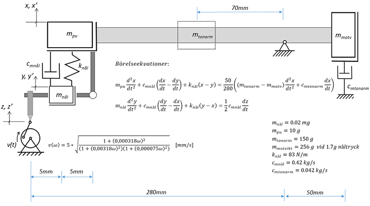

Det är ett ganska avancerat samspel mellan LP, nål, upphängning, pickup och tonarm, och egentligen är det att förenkla lite väl mycket att enbart prata om tonarmens effektiva massa.
Vi beskrev den enkla betraktelsen i avsnitt 8, och de lite mer nyanserade i avsnitt 13 och 14, och såhär ser en något mer rättvisande modell ut;

Eeehh... var det den enkla betraktelsen :shocked:.
Jag såg att det är en mer rättvisande modell, den ekvationen ger jag mig inte in i.
Nej, det förenklade uttryck som (jag antar att) Geoffrey Owen vänder sig mot är det som redovisas i avsnitt 8:
Där bortser man bland annat helt från dämpning både i pickup och tonarm, och som kommer sänka resonansfrekvenser. Dessutom är kompliansen frekvensberoende, och inte linjär som detta antyder.
Modellen i föregående inlägg är också förenklad med avseende på högfrekventa resonanser, men det är ju inte av intresse för matchning pu + tonarm.
