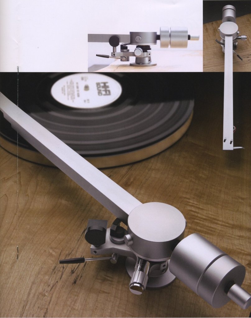

Transient Design Posted May 15, 2018 Author Posted May 15, 2018 Men de säljer även tonarmar från Japan! Tidigare under namnet ABIS som tyvärr byttes ut till Sorane efter att mannen som ägde namnet lämnade firman. Men det är samma arm och fabrik som tillverkar dem ännu. Lite annorlunda design än Jelco mfl men har fått strålande kritik i Stereophile och i andra tester. Quote
Transient Design Posted May 15, 2018 Author Posted May 15, 2018 Men nyheten som de visade upp var en 12" variant på samma tema! Quote

Transient Design Posted May 16, 2018 Author Posted May 16, 2018 Den nya raka 12" Sorane tyckte jag Hiroshi sa skulle ligga kring 2100 Euro till kund. Så lite justering för vår högre moms och valuta så under 25 000kr bör den landa på i Sverige. SA-1.2 ligger på under 18 000kr i Sverige. Men lite dyrare i svart och så finns den i några olika utföranden. BCS-versionen med möjlighet att ändra positiv / negativ balans kostar ett par tusen extra. Quote
Transient Design Posted May 16, 2018 Author Posted May 16, 2018 Sorane tillverkar även armar i "klassisk" stil. Se bild nedan. Inte alls lika omskrivna och jag trodde det bara var en Jelco med nytt namn men de hävdar bestämt att det är en helt annan fabrik som tillverkar dessa i Japan. Jag har själv inte provat dessa modeller men troligen är även dessa ljudmässigt och kvaliteten mycket bra / hög. Quote
Transient Design Posted May 16, 2018 Author Posted May 16, 2018 Som synes finns denna både i 9" och 12" längd. Quote
