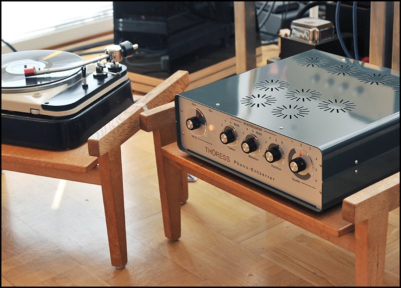

calle_jr 2 705 Posted January 1, 2018 Author Share Posted January 1, 2018 Bild: hifimaailma.fi Reinhard Thöress har på några år utvecklat sin arsenal i Aachen till att omfatta både riaa, trafos, försteg, slutsteg, högtalare, och integrerade varianter av dessa. Ett färskt tillskott är en phono enhancer, som har 6 phonoingångar där var och en kan anpassas till både pickup och avkodningskurva. Thöress arbetar alltid med en puristisk utgångspunkt, utan kretskort, gärna med rör, delade kanaler, handlindade trafos och hög känslighet. Hans devis är en hyllning till proutrustning från elektronrörens guldålder. Hans försteg har mig veterligen funnits längst, och han har alltid haft en högklassig phonodel, antingen separat eller integrerad. UffeZ 1 Quote Link to post Share on other sites

eliot 101 Posted January 2, 2018 Share Posted January 2, 2018 Jag besökte Thöress sommaren 2012 och här kan ni läsa om besöket. Den produkt som tilltalar mig mest är hans Phono Enhancer som är en Parametrisk Equalizer där man kan ställa in brytfrekvensen/-erna för att ackommodera alla möjliga korrekturer som fanns på 50-talet innan RIAA-korrekturen blev standard. Jag kommer ihåg hur Reinhard Thöress demonstrerade hur även modernare inspelningar fick sig ett rejält lyft med anpassade inställningar på hans "Wunderkiste" UffeZ 1 Quote Link to post Share on other sites
calm 2 297 Posted January 3, 2018 Share Posted January 3, 2018 7 hours ago, eliot said: Jag besökte Thöress sommaren 2012 och här kan ni läsa om besöket. Den produkt som tilltalar mig mest är hans Phono Enhancer som är en Parametrisk Equalizer där man kan ställa in brytfrekvensen/-erna för att ackommodera alla möjliga korrekturer som fanns på 50-talet innan RIAA-korrekturen blev standard. Jag kommer ihåg hur Reinhard Thöress demonstrerade hur även modernare inspelningar fick sig ett rejält lyft med anpassade inställningar på hans "Wunderkiste" När jag bläddrar igenom denna reseskildring inser jag att jag saknar dina intressanta reportage från hifins finrum. Vore kul om du kunde gräva lite i fotoalbumet och hämta igen någon ytterligare resa. För det gjordes väl resor efter 2014 också? Calm calle_jr, shifts and UffeZ 3 Quote Link to post Share on other sites
