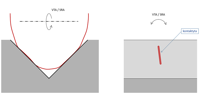

calle_jr Posted December 29, 2017 Posted December 29, 2017 Fint. Det tyder på att det är skanningsförluster som du optimerar. Här är en "frihandsskiss" bara för att exemplifiera hur skanningen ändras när man ändrar vta/sra, vilket såklart påverkar både mono- och stereo-LP. Bild till vänster ett tvärsnitt av ett spår, bild till höger ett snitt längs med spåret: Dels kommer kontaktytan att påverkas så att den minskar om man inte har rätt vinkel, dels kommer man blanda (smeta ut) skanningens tidsaxel. Ovankanten på kontaktytan är ju på ett annat ställe i spåret jämfört med underkanten. Det finns en tendens att enbart prata om en parameter. I vissa fall är det VTA, och då kan man diskutera betydelsen av VTA i långa artiklar och ibland nämns även SRA, VTF och kanske VMA. I andra sammanhang pratar man om azimut och hur viktigt det är. I min värld hänger alla vinklar ihop. Man måste ha rätt både vad gäller VTA, SRA, VTF, zenit och azimut om inställningen ska bli optimal. Det hjälper inte att ha universums bästa VTA om zenit är fel. Jag tror dock att Feickert har gjort sitt verktyg så att det underlättar för användaren. Han fokuserar helt på azimut, men han mäter signalen. Det gör att oavsett vad som är fel så ser man det, och jag tror att bara man har hyfsat rätt VTA/SRA och zenit, så kan man trixa till rätt vinkelräthet tillräckligt bra bara genom att ändra azimut och VTF. Ungefär som att det går att cykla rakt fram även om både styre och framgaffel är sneda. Quote
Harryup Posted December 30, 2017 Posted December 30, 2017 Vad man får komma ihåg att det som är intressant med anläggningsytan är dels höjden så att kanske nålen kan spåra i en fräsch del av skivspåret även om skivan är sliten av andra nåltyper. Men så är det ett problem som inte är så lätt att undvika och det är böjningen på anliggningsytan i sidled. Om man tar bort material (vanligt) framför och bakom anliggningsytan så att nålen blir spetsigare och smalare så har man fortfarande inte ändrat på den böjda delens anliggning. Så om man har utgått ifrån ett runt ämne så har man fortfarande en rund nåls böjda anläggningsyta. Även om den är smalare. En nål som enligt vdH är den mest lömska när det gäller skivslitage är Shibatanålen. Den gjorde för att man skulle kunna spela av bakkanalerna i CD-4 systemet. Tyvärr kunde man under den tiden inte slipa en nål likt VdH1 så man la in 2 raka plan i bakändan på nålen. Raka plan kan inte möta en rund yta utan att få en böjd kant. Så Shibatan har en böjd bakre del av anläggningsytan som skivspåret möter under sin rotation. Då kommer nålen lyftas och sänkas medans skivspåret passerar och ett extra stort slitage på skivspåret uppkommer. Något som också var väldigt lätt att upptäcka då bakkanalerna inte klarade så många avspelningar på CD4-skivor. Så även sofistikerade nålslipningar kan ha anliggningsytor som är i princip lika som för en rund nål. /Harryup Quote
