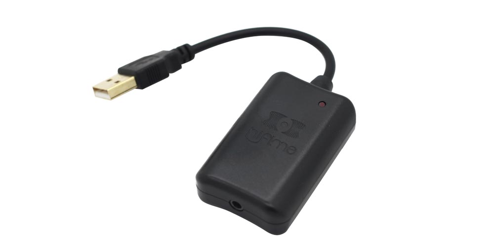

MatsT Posted December 6, 2017 Posted December 6, 2017 (edited) Det är en intressant diskussion och jag har precis fått hem en liten apparat att labba med så jag kanske kan komma med någon egen information så småningom men medan jag letade apparater har jag också letat efter info om DSD. Den här sidan tycker jag innehåller en del intressant: PCM vs DSD Min egen känsla av både PCM 16/44.1 och DSD64 är att de förmodligen är bra nog i de flesta fall men det är lite synd att tidens databehandlingskapacitet begränsade dem en aning så att de bara blev "nästan perfekta". Att det låter förskräckligt dåligt om många digitala produktioner har mindre med formaten är handhavande att göra men formatdiskussionen är ändå intressant. Begränsningarna som i någon mån inverkar menligt på ljudet är i fallet PCM 16/44.1 den begränsade plats för filtrering som finns mellan översta hörbara frekvensen och speglingsprodukterna på andra sidan 22.05 kHz. Med större plats hade enklare filter (som kanske är mer öronvänliga) kunnat användas. Några fler bitar än 16 hade nog inte skadat heller. 24/96 tror jag är tillräckligt bra för konsumentledet med rätt handhavande och filter. Begränsningen för DSD64 är också den begänsade plats för filter som finns strax ovanför den översta hörbara frekvensen. Bruset tilltar redan strax under 20 kHz enligt de mätningar jag sett och om man kan flytta upp den brytpunkten en bit borde det vara enklare att göra öronvänliga filter. Bruset över 20 kHz är inte hörbart (för de flesta) men kan påverka efterkommande kretsar i viss mån så det är nog bra att hålla ned det. När jag labbade med SACD och mindre branta filter var det stor skillnad på olika försteg som hanterade det ultrasoniska bruset olika bra. DSD128 tror jag är tillräckligt bra för konsumentledet. Med detta sagt skadar det säkert inte att ta i lite extra om man har möjlighet. Edited December 6, 2017 by MatsT AlfaGTV and Taxmannen 2 Quote
