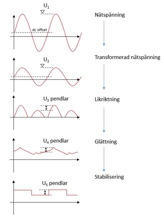

octavia rs Posted August 30, 2017 Author Posted August 30, 2017 Jag vet inte om @Peo tog upp detta problem i tråden om de "smutsiga elnätet" med DC på AC nätet men de skulle vara kul att veta hur man kan mäta upp det. Just denna text är kanske mest intressant. " DC stoppers are usually not needed in smaller toroidal trannies because their primary DC resistance is high enough to limit the (usually small) DC component so the DC has very little effect" Denna sida beskriver problemet och lösningar på de. http://sound.whsites.net/articles/xfmr-dc.htm Att bygga en DC fälla är ju hyfsat lätt och kostar inte många kronor, en likriktarbrygga och två kondensatorer men man vill ju gärna kunna mäta vad den gör och om de överhuvudtaget är nödvändigt. Quote

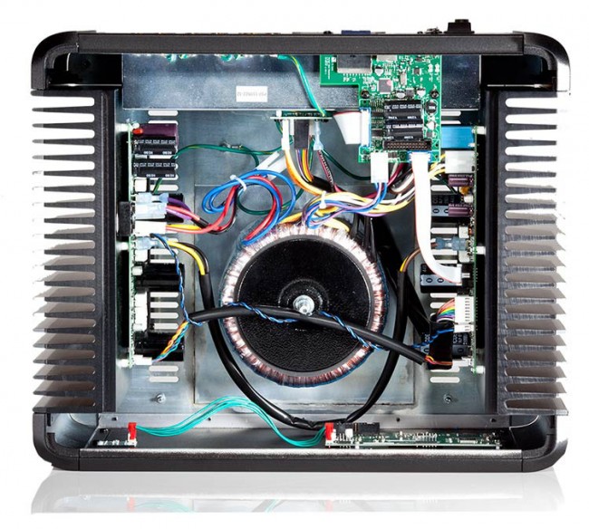

AlfaGTV Posted August 30, 2017 Posted August 30, 2017 Jag har verkligen ansträngt mig för att inte sända ett irriterat mail ang förra numrets datormusikuppspelningstest... Det var så mycket felaktigheter o dumheter i texten att jag inte ens orkar ta tag i det. För övrigt är jag sugen på att bygga en DC-fälla då trafon i mitt stora Karan-steg morrar som en ilsken hund när gumman blåser håret! Quote
Peo Posted August 30, 2017 Posted August 30, 2017 4 hours ago, octavia rs said: Jag vet inte om @Peo tog upp detta problem i tråden om de "smutsiga elnätet" med DC på AC nätet Jag skrev lite kortfattat om DC-offset i detta inlägg. Hur man gör en korrekt mätning av DC-offset på elnätet är fortfarande en obesvarad fråga för mig också. Jag har testat med att mäta i vägguttaget med min Fluke 87 i DC-läge, men om det är relevanta mätvärden kan jag inte säga. Normalt visar 87:an ~30-50 mV, men kopplar jag in frugans halvvågslikriktade hårfön i samma uttag (den är på 500W vid halvgas enligt etiketten) ökar värdet till 490-520mV. Det enda jag kan säga om detta är att jag får ett repeterbart mätresultat, men hur rätt mäter den egentligen? Jag har gjort teoretiska beräkningar utifrån belastningsströmmen och min förimpedans i det aktuella uttaget och då hamnar jag på ~400 mV. Skillnaden är inte så stor att jag vill förkasta mätresultaten, men jag brukar alltid försöka verifiera mätningar med en helt annan mätare och det är ingen av mina andra multimetrar som visar samma värde. Jag får resultat på nästan 6 V med en Fluke 787 och ~2 V med en Metex M-4650. Hittar du en tillförlitlig mätmetod hoppas jag att du beskriver den. Quote
AlfaGTV Posted August 30, 2017 Posted August 30, 2017 2 minutes ago, Peo said: . Jag får resultat på nästan 6 V med en Fluke 787 och ~2 V med en Metex M-4650. Hittar du en tillförlitlig mätmetod hoppas jag att du beskriver den. Är det verkligen säkert att bara slå multimetern till DC mätning och peta in probarna på fas o nolla? Det känns läskigt.... Quote
