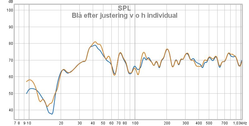

sprudel Posted April 3, 2017 Author Posted April 3, 2017 Gamla setupen, spelade på långsidan av rummet som är 8,7 långt och 4 m brett. Bakväggen störde en hel del med reflektioner liksom olika rumsmooder. 8,7 m ger en mood vid 19,6 Hz som inte stör så mycket men halvvågen runt 40hz samverkade med avståndet 4, 0 m och gav en kraftig mood runt 43 Hz som var jobbig att komma runt. plind 1 Quote

sprudel Posted April 4, 2017 Author Posted April 4, 2017 Tillverkning av absorbenter till väggen bakom högtalarna. Började först med 95 mm Isover Piano men det visade sig inte räcka utan jag fick senare lägga till ytterligare 45 mm för att undvika dippar beroende på utsläckningar via studsen i bakväggen. Trixade ihop ett par ställ till topp-högtalarna också för att kunna testa med olika positioner. Quote

sprudel Posted April 4, 2017 Author Posted April 4, 2017 Nya uppställningen, fortfarande lite provisorium i takt med att akustikåtgärder prövas. Första sidoreflexerna störde mycket då gardinerna inte förslog tillräckligt. Dämpskivor om 10cm från Bullerbekämparen fungerade fint med bokhyllor för att ta ut denna. Viktigt är ju också att den reflex som kommer från tex vänster högtalare och studsar i höger sidovägg plockas bort så mycket det går. Stereoperspektivet uppstår ju då ljudet i så hög grad som möjligt domineras av högtalarna utan störande reflexer som ligger för nära i tid. Tar man inte ut tex vänster högtalares reflex i högerväggen blir det ju detsamma som att man har en liten vänsterhögtalare intill den högra! Det blir ett virrvarr av ljud som är svårt för örat att särskilja åt. Eftersom jag har ca 5 meter till väggen bakom mig så hamnar dessa i ett tidsspann om runt 28-30 ms vilket gör gott för den spatiala upplevelsen. De 4 basmodulerna är placerade så att de ska plocka ut mooden för rumsbredden, 4 m, och då hamnar centrum av vänster resp höger på 1/4 av rummets bredd. Nu har jag äntligen möjlighet att placera lyssningspositionen relaterat till mooden i längsled också. Hur låter det då? Basen är fantastisk jämfört med tidigare, jösses vad reverb kan förstöra. Det begriper man först när man hört något annat. Återstår nu är att finslipa akustikjusteringarna, bygga "luckor" för bänken som är genomsläppliga för ventilationen, och ramar med högtalartyg för basmodulerna. Gardinerna får hustrun kapa när jag väl bestämt det sista. En sådan fröjd att få lyssna igen efter 3 månaders karantän. Och det låter så d-a bra! Quote
