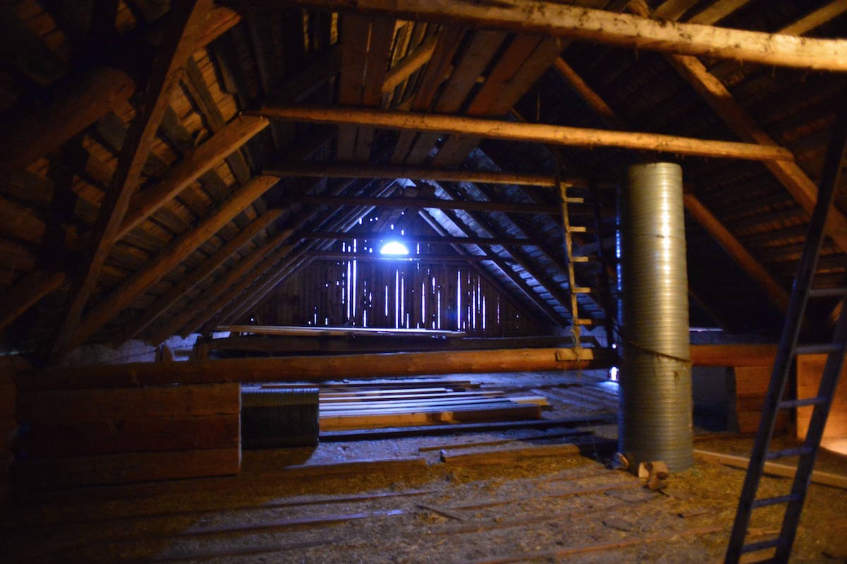

New Order Posted December 31, 2016 Posted December 31, 2016 On 2016-12-29 at 22:34, Taxmannen said: Om man tänker sig ett stort utrymme liknande i form det som Timbre utgick ifrån i sitt nya musikrum typ en helt öppen övervåning på en villa med snedtak, men med potential att bli betydligt större än en normal övervåning på en villa. Hur skulle man på bästa sätt utnyttja hela eller delar av ett sådant utrymme? Är större volym alltid bättre än mindre eller bör man optimera och bygga en “låda” av lämplig form/dimensioner i den stora volymen? Hur skulle ni tänka om ni fick spåna fritt? Jag ramlade in på hifi banan runt 95-96. Hade prenumererat på hifi och musik nästan lika länge som Bike, så hifi är ett intresse som är lika gammalt som mitt motorcykel intresse. Men det tog rätt länge innnan jag började att fördjupa mig i det. Och ännu längre innan jag skaffade mig något som kunde kallas hifi. Men där runt 1996 så tänkte jag att nu var det dags. Ställde upp stereon i föräldrarnas tv rum på vindan och det lät bra. Men när jag bytte bort mina TDL RTL3 till ett par NHT 2,5 då blev det riktigt jäkla bra. I det rätt så stora rummet på kanske 35-40 kvadrat så lät det fantastiskt. Min allra första hifi kick hemma och sen var jag såld. Rummet är med snedtak åt alla de håll, och tyvärr rätt gungigt trägolv, men som det spelade där var helt otroligt. Sedan när jag en tid senare skaffade lägenhet var det inte längre lika skoj. NHT´arna gillade inte hälften så stort utrymme och magin var borta. Det funkade bara inte. Så ett rum som mitt föräldrahems vindsvåning med ett stabilt trägolv då hade jag varit nöjd. Tror mina Wilson skulle gilla bo så oxå! Quote
Taxmannen Posted December 31, 2016 Author Posted December 31, 2016 On 2016-12-30 at 08:21, calle_jr said: Börja med en rumsakustisk mätning om du har tillgång till rummet. Hmmm, ja det kanske man kan säga att jag har, men ändå inte. Hur som helst är det ganska svårt, för att inte säga meningslöst att mäta i det nuvarande utrymmet Jag inser att jag kanske måste avslöja lite mer för att få en relevant diskussion. Det handlar alltså om en ekonomibyggnad som tidigare har varit stall, garage och höskulle. Eftersom byggnaden inte längre fyller sin funktion och är i allmänt risigt skick har vi långt gångna planer på att riva och bygga ett ny byggnad med identiska mått där den nedre delen kommer att husera garage och lite andra funktioner, men det skulle i så fall ge mig en hel övervåning att leka med och den kan bli stor - väldigt stor - om man vill och det är lämpligt. Vi pratar om i runda slängar 8,5 m bred, 14 m lång och 5,5 m upp till nock, så det finns volym att spela med, men det är nog rimligt att dela av så att ytan även kan inrymma andra funktioner. I och med att det om det blir av kommer att bli ett nybygge så har jag ju full frihet när det gäller det byggnadstekniska och kan säkerställa att det blir så bra som möjligt. Byggnaden ligger ju också utanför detaljplanerat område och är klassad som ekonomibyggnad så jag slipper tampas med byggnadsnämnden och liknande vilket gör projektet lite enklare! Quote
MatsT Posted December 31, 2016 Posted December 31, 2016 Uj, sådana där utrymmen går jag igång på!! I min ungdom hade vi ett torp med en lada och en höskulle av den typen men det var innan mitt HiFi-intresse spårat ur så det blev aldrig av att jag gjorde något innan torpet såldes. Jag går och drömmer lite om något i den stilen igen men åren har gått så det är nog inte realistiskt att tro på ett projekt av den typen för mig. Jag måste pensionera mig först för att få tid över men då kanske det finns annat som kan vara roligt också. Quote
Apexorca Posted December 31, 2016 Posted December 31, 2016 Jag tror inte du behöver göra så mycket... Akustiken ser ut att var rätt bra redan. Dämp och diffusion, många sneda ytor. Optimalt naturlig. Riktigt starka klass A förstärkare så håller du värmen också. Quote
P-pan Posted December 31, 2016 Posted December 31, 2016 Wow, en sådan där miljö är ju rena drömmen att få sätta verktygen i Om inte annat så får ni ju tillgång till väldigt fina balkar m.m som kan återanvänds som inredningsdetaljer i något nytt. Nu blir jag nästan avundsjuk ... Quote
Muffin Posted December 31, 2016 Posted December 31, 2016 Jäkligt vackert rum! Behåll det exakt som det är i innertaket och isolera utvändigt med ny utvändig vfz pannplåt! Diffusionen får du på köpet! (På en sån höskulle hade jag som roligast när jag hoppade i hö som barn!) Quote

Taxmannen Posted January 1, 2017 Author Posted January 1, 2017 On 2016-12-31 at 16:02, Muffin said: Jäkligt vackert rum! Behåll det exakt som det är i innertaket och isolera utvändigt med ny utvändig vfz pannplåt! On 2016-12-31 at 17:09, calm said: Ser riktigt läckert ut! Gillar speciellt lunettfönstret. Volymen har du, men frågan hur du skall växla av den balk som går i knähöjd, Men allt brukar läsa sig på något sätt. Detta har alla förutsättningar att bli något utöver det vanliga. Tyvärr är inte nuvarande byggnad något att bygga vidare på eftersom golv på undervåningen och mellanbjälklaget är katastrofdåligt, så det handlar som sagt om ett nybygge. Med lite tur går det att återanvända en del timmer invändigt som P-pan var inne på. Utvändigt kommer vi så långt det är möjligt se till att den nya byggnaden ser ut som den gamla för att smälta in så det lär bli lunetter även i den nya byggnaden Quote

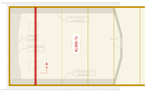

Apexorca Posted January 1, 2017 Posted January 1, 2017 47 minutes ago, Taxmannen said: En tanke jag haft har ju varit att bryta av taket och inte låta det vara öppet hela vägen upp till nock och att också göra rummet något smalare (tänk kattvindar) för att kunna ha inbyggda HH och/eller förvaring men jag vet inte - jag blir mest förvirrad... Det känns ju som att ett oregelbundet rum är svårt att förutse hur det kommer att bete sig, men det kanske finns programvaror för att simulera? Annars låter det ju som att prata med en akustiker är nästa naturliga nästa steg! Inte skall du bli förvirrad. Du har ju Euphonia! Här kommer lite av mina tankar som jag har reflekterat över senaste tiden och hoppas inte det förvirrar än mer. Det är inte sanningen, bara utifrån mina subjektiva erfarenheter och slutsatser. Du kan ju plocka de russin ur kakan som passar dina egna idéer. Självklart skall du satsa på att prata med någon akustiker och förbereda rummets dimensioner, material och en del akustikåtgärder redan på ritbordet. Men sedan när rummet är klart skulle jag inreda och starta upp musiken lyssna noga och trimma det efterhand. Min personliga uppfattning jag mer och mer är inne på om akustik är att ett rum som hjärna känner igen sig i blir mer engagerande att lyssna i. Då behövs akustik som är bra, men som liknar det finns i normala miljöer. "För mycket" akustikbehandlade rum kan ibland få musiken att låta ren men oengagerande och konstig. Rummet vi sitter i måste ha en viss respons på ljudet så att vi hör musiken i samklang med det rummet vi sitter i. Bedöma det med öronen och eventuellt lite kompletterande mätningar för att få bort problemområdena och sedan åtgärda efter hand tycker jag är klokt. Jag gillar blandning av dämp, diffusion och vanlig möblering. Difusion är nog den akustikåtgärd som om den "överdoseras" har minst negativ effekt medan för mycket dämpning dödar för mycket spelglädje tycker jag. Allt skall blandas med förnuft och avlyssnas med kritiska öron. Jag har kommit fram till att ett rum måste inte vara rakt i alla akustiska parameter från topp till botten. Det kan spela musik hur bra som helst ändå. Dock måste man skala bort större problem. Att sitta och försöka räta ut kurvor i det oändliga tycker jag inte man vinner musikupplevelse på. Jag pratar bara ev ren lyssningerfarenhet för jag kan inte ritbordsakustik speciellt bra, men jag hör rätt bra med mina öron så akustikeffekten slipper inte förbi. Här håller nog inte alla som kan mer om akustik än jag med mig, vi skulle kunna prata mycket om det. Jag har ställt mig frågan senaste tiden. Vad gör att jag tycker det låter bra och jag gillar musikåtergivningen? Ja, naturligtvis vilka produkter som spelas på, men också akustiken. Jag har kommit att se det på 2 sätt. 1- Ett perfekt akustikbehandlat rum där rummet inte påverkar ljudet från högtalarna så mycket. Visst kanske det låter mer som vid inspelningstillfället. Men blir jag mer berörd av musiken? 2- Eller ett rum som har lite akustiska effekter så att rummet till viss del gör ett avtryck i upplevelsen men det kanske påverkar och förändrar hur det lät när det spelades in. Ofta blir jag mer berörd av musiken när det inte är 100% akustikbehandlat. Jag lyssnar sällan analytiskt när jag lyssnar på musik. Jag lyssnar mer på helheten och jag struntar i hur det lät när de spelade in. (inte helt sant men nästan). Det går aldrig att återskapa ändå. En violin låter olika var den än spelas, så vad är rätt? Ointressant. Rummet är en del av upplevelsen, som övertontoner i ett instrument. Det finns vackra och förfärliga. Sammanfattning av de lösrykta tankarna: Jag vill alltså ha akustik som har visst mått av mätning ffa i initialt skede och sedan hantverksmässigt trimmat mellan tummen och pekfingret tills det spelar musik med stort M. Verifiera med mätning om man är osäker. Kan kanske någon extra vinge här eller där, lite kuddar, mattam mjuka möbler osv. Och för guds skull glöm inte en noggrann högtalarplacering. Gör man detta är min erfarenhet att man vinner musikalitet, engagemang + att instrumenten låter mer övertygande och rätt. Quote
calle_jr Posted January 1, 2017 Posted January 1, 2017 1 hour ago, Taxmannen said: ... bryta av taket och inte låta det vara öppet hela vägen upp till nock och att också göra rummet något smalare...för att kunna ha inbyggda HH... Det känns ju som att ett oregelbundet rum är svårt att förutse hur det kommer att bete sig, men det kanske finns programvaror för att simulera? Annars låter det ju som att prata med en akustiker är nästa naturliga nästa steg! Catt är välkänd programvara för simulering av lyssningsrum. Ett oregelbundet rum är självklart svårare att förutse eftersom tryckfördelningen blir komplex och ev rumsproblem blir svårare att åtgärda. Jag minns ett skräckexempel med en stor vind med snedtak som fullkomligt åt upp all bas. Jag tycker ändå att oregelbundenhet är rätt väg att gå om man kan göra en enkelsymmetrisk högtalarplacering. Speciellt om man är inställd på lite rumsakustiska åtgärder, som du ju verkar vara. Det skulle vara intressant att bryta taket med väggar som är något vinklade i plan, såhär; _____ / \ / \ \ / \_____/ Quote

Taxmannen Posted January 2, 2017 Author Posted January 2, 2017 Jag har rätt lite egen erfarenhet av överdämpade rum och inspelningsstudior också för den delen, men utifrån det jag hör är jag nog klart mer åt det livligare hållet och det återspeglas också i den inredningsfilosofi vi har och alltid haft - alltså rätt luftigt med relativt lite textilier och tunga möbler - så det låter som om det ni beskriver är i den riktning jag skulle vilja gå. Samtidigt är ju det centrala att jag kan undvika (eller åtgärda) den typ av problem jag har i mitt nuvarande rum. Det hade ju varit väldigt intressant att lyssna på den typ av rum ni pratar om! Starnberg såg ju väldigt imponerande ut som jag minns reportaget, men det får kanske anstå till senare i vår. Hur är det med det nya rummet hos Marten? Det ser ju extremt akustikbehandlat ut, men vad tycker ni som varit där? Har man lyckats få till det, eller är det "överbehandlat"? Quote
Taxmannen Posted January 2, 2017 Author Posted January 2, 2017 21 hours ago, calle_jr said: Det skulle vara intressant att bryta taket med väggar som är något vinklade i plan, såhär; _____ / \ / \ \ / \_____/ Jag är nog lite trög, men är det rummet sett uppifrån som bilden illustrerar? Quote
