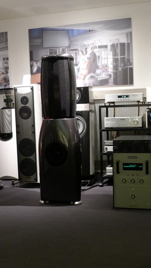

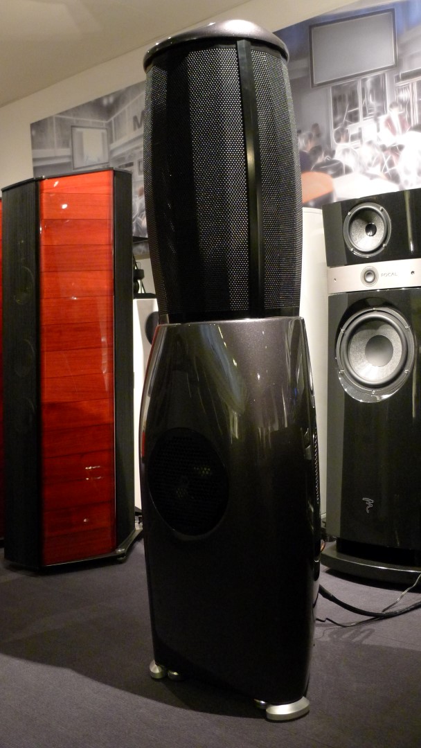

calm Posted October 30, 2016 Posted October 30, 2016 Vi såg och lyssnade på dem i Göteborg och den korta glimten gav mersmak. Vi pratar naturligtvis om den Kanadensiska högtalaren Muraudio. http://muraudio.com/technology En intressant nyhet vad gäller just elektrostater. I tre sektioner om 120 grader sprider högtalarna ljudet runt om. Rundstrålande högtalare har i och för sig funnits tex i den rundstrålande MBL men inte på samma sätt. En annan stor skillnad är den kraftiga basbestyckningen som består av tre element i en triangelform och i en sluten låda. Calm Quote
calm Posted October 30, 2016 Author Posted October 30, 2016 Högtalarna ger ett förhållandevis slankt intryck och är definitivt mindre än t.ex. MBL 101. Toppen är innesluten i en "bur" av perforerad plåt som jag inte tror är avtagbar eftersom den hänger ihop runt om, även om den är gjord i sektioner. Basenheten är gjuten i aluminium och har ett inre som verkar ha speciallösningar för att minska resonanser, men också för att kunna generera bas ner till typiskt 20 Hz i normala rum. Calm Quote

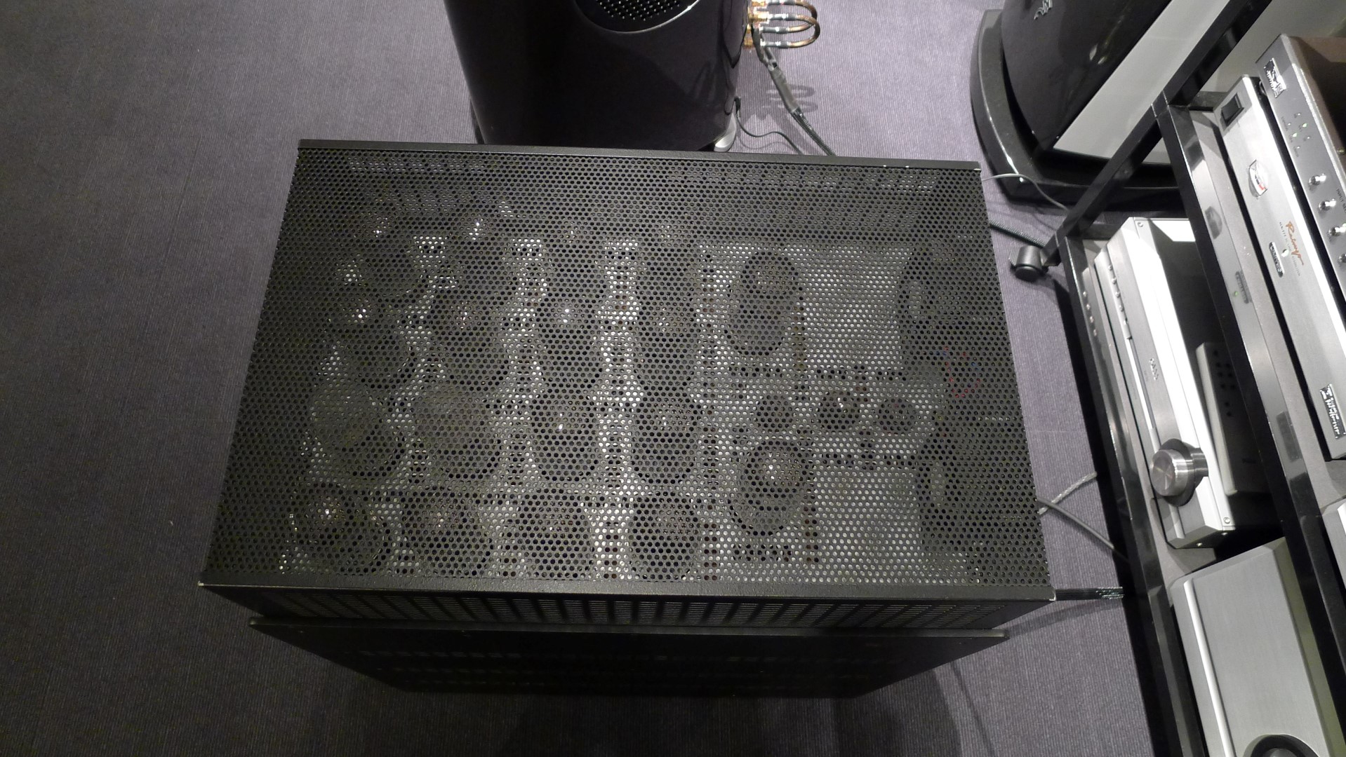

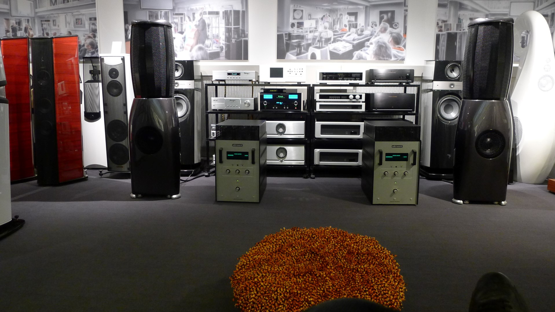

calm Posted October 30, 2016 Author Posted October 30, 2016 I det stora nyrenoverade lyssningsrummet hos Audio Concept var dagens uppställning denna. Elektronik från bl.a. Audio Reaserch med deras stora rördrivna Referenssteg 750 SE. 750 watt som säkert dessa högtalare kräver för att klinga fullt ut. 8 matchande par KT 150 rör samt ytterligare rör för PSU och ingång. Närmaste tanken går till VTL Siegfrid i fråga om rörvärme från ett helt batteri av rör. Calm Quote

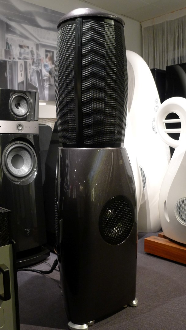

calm Posted October 30, 2016 Author Posted October 30, 2016 Den här bilden pratar för sig själv. Calm Quote

Hans-Tommy Posted October 30, 2016 Posted October 30, 2016 I det stora nyrenoverade lyssningsrummet hos Audio Concept var dagens uppställning denna. Elektronik från bl.a. Audio Reaserch med deras stora rördrivna Referenssteg 750 SE. 750 watt som säkert dessa högtalare kräver för att klinga fullt ut. 8 matchande par KT 150 rör samt ytterligare rör för PSU och ingång. Närmaste tanken går till VTL Siegfrid i fråga om rörvärme från ett helt batteri av rör. Calm jag var nere på Audioconcept i förra veckan och lyssnade på denna uppställning. Riktigt bra tycker jag , med ett luftigt analogt ljud. Röster lät riktigt bra, min favorit Diane Krall "A case of you" hade fin närvaro. Gurkan som är en mycket sparsmakad man är helt lyrisk över slutstegen. Jag är en mera försiktig man och hävdar att Tenor med MBL 101 är bättre men den kombinationen kostar ju "något" mera. Om man är på gång att köpa nya slutsteg och har 170000 SEK att spendera tycker jag att man ska ta sig en lyssning på slutstegen. Om man spelar mest akustisk musik är de nog ett fynd. De är alltså begagnade och vad jag vet så tillverkas de inte längre. hälsar tommy Quote
