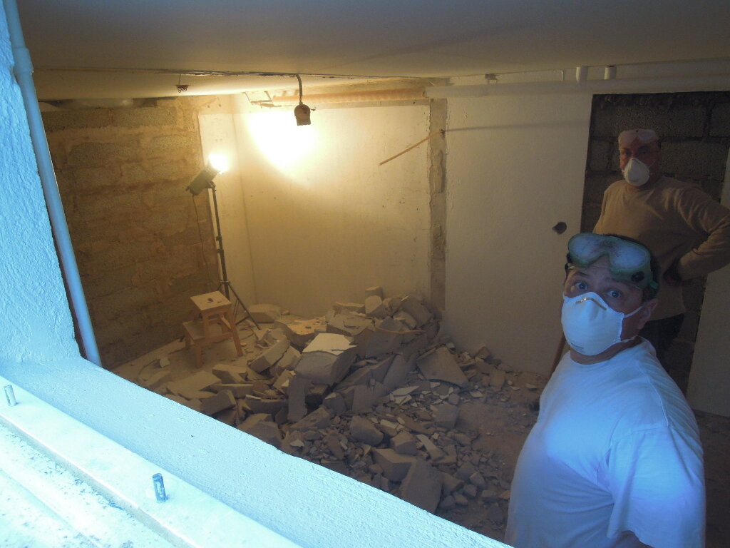

Ranefjord Posted September 5, 2016 Author Posted September 5, 2016 (edited) Det är roligt att riva vägg! Det är dock inte lika roligt att bära ut vägg. En kollega från jobbet hjälpte mig att riva och bära ut bråtet. Samtidigt fick han möjligheten att prova sin nya slägga. Tur det, för skaftet på min egen slägga visade sig vara murket och bröts av efter en tio minuters rivande. Rivandet gick snabbt trots att vi arbetade försiktigt. Lättbetongväggen föll snabbt ihop. Det var en väldigt trevlig känsla att för första gången uppleva storleken på det blivande lyssningsrummet. Här har min kollega förborrat och jag river. Mycket bråte blir det. Bilden är tagen utifrån. Man får en liten uppfattning om rummets storlek. lägg märke till dammet. Skönt att slippa det i tvättstugan med värmepannan. Nu är det mesta bråtet borta. Dammet har lagt sig lite grann. Edited July 5, 2020 by Ranefjord Quote
