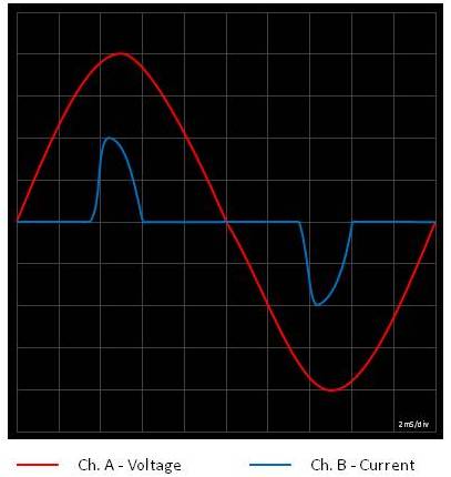

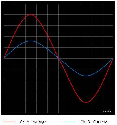

Övertoner alstras av icke-linjära laster som drar en ström som inte linjärt följer spänningens sinusform.
Här är ett exempel på en linjär last där strömmen (blå) följer spänningen (röd)
och så tar vi ett exempel på en s.k. icke-linjär last:
Ovanstående bild visar ett typiskt utseende för en enfasig helvågslikriktare med glättringskondensator (d.v.s. en traditionell nätdel).

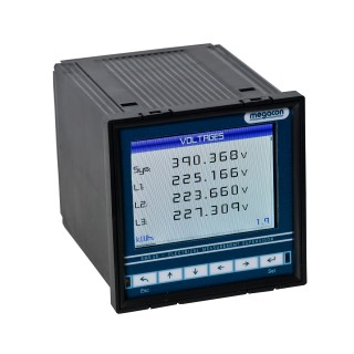

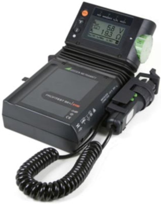

Till THD-mätningarna har jag till största delen använt ett s.k. kombiinstrument från Megacon, modell EMS-96ETH.
Det är ett trefasinstrument, men jag har bara använt en fas.
Vi använder den här typen av instrument på mitt jobb och det sitter snart ett i varje ställverksfack.
Den modellen som jag använder klarar en ström på 5A utan extern strömtransformator och det har varit tillräckligt för mina mätningar.

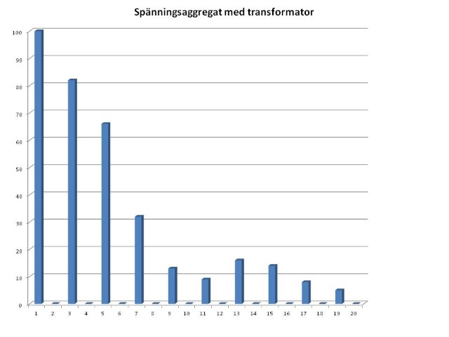

Först ut har vi ett standard nätaggregat med helvågslikrikting och glättringskondesatorer (det kunde ha varit en förstärkare).
Transformatorn är på 120VA och jag har belastat aggregatet med ungefär 80W.
Som vi ser dominerar den 3:e och 5:e, följt av den 7:e övertonen (150Hz, 250Hz och 350Hz), men övertonerna fortsätter högt upp i ordningen.
Mätinstrumentet visar inte högre övertoner än den 20:e (1000Hz), men det kan finnas mycket "skit" högre upp i frekvens också.

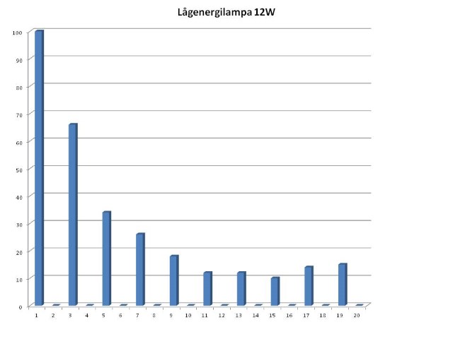

Först ut av lamporna är en högst ordinär lågenergilampa på 12W.
I förhållande till den gamla vanliga "tysta" glödlampan så skitar den här ner ganska mycket.

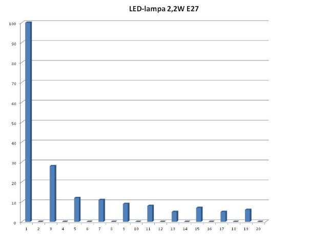

Här ser vi hur en LED-lampa på 2,2W med inbyggt drivdon beter sig.
Det är alltså en helt vanlig glödlampsersättare med E27 sockel.
Den är betydligt snällare än lågenergilampan, men ,,,,,,,

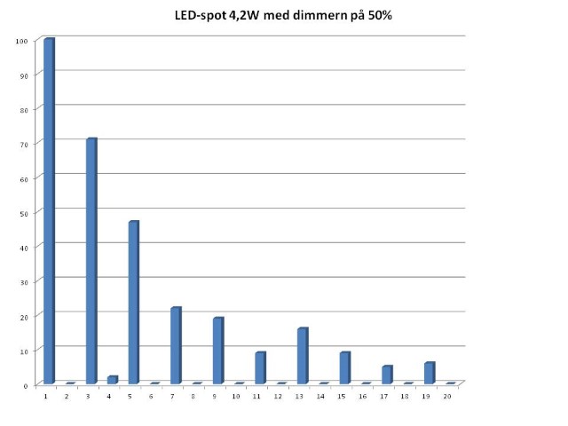

Vi avslutar ljuskällorna med en dimmad LED-spot på halvlyse.
Dimmer'n gör att vi får betydligt kraftigare övertoner.
Övertonerna blir som värst vid 50% pådrag.

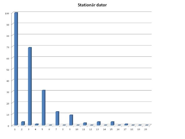

Nästa mätning är på en stationär dator (Intel I5) som spelar FLAC-filer från en NAS till en DAC (jag tror det var Supertramp).
Här ser vi en övervikt av den 3:e övertonen, men den genererar ovanligt nog lite 2:a och 4:e övertoner också.

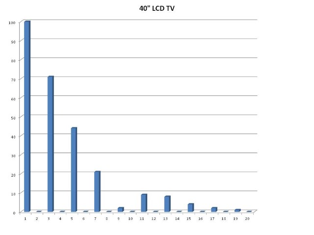

Då avslutar vi med en vanlig 40" LCD-TV som vid testtillfället visade en repris av "Morden i Midsomer".
Även nu är det den 3:e, 5:e och 7:e övertonen som dominerar.
(Här skrev jag en syrlig kommentar om att ha datorer och bildskärm/TV tillsammans med sin ljudanläggning, men jag raderade den.) ;)
Jag tror att det räcker så här, det blir liknande resultat på de flesta av våra prylar där hemma.

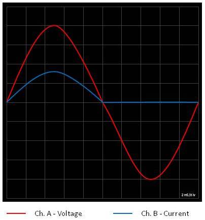

Här är det bara den positiva halvperioden som levererar ström.
Frugans hårtork är ett lysande exempel på det. För att få läge I och II på värmen så har man lagt en diod i serie med värmeelementet i läge I.
Det blir ju bara den ena halvperioden som belastas av elementets strömförbrukning (halvvågslikriktning) och då kommer de jämna övertonerna.

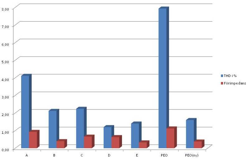

Så här ser sammanställningen av fasspänning och THD ut.
Namn Spänning THD
A 228 V 4,11%
B 226 V 2,12%
C 229 V 2,24%
D 227 V 1,20%
E 236 V 1,40%
PEO 231 V 7,93%

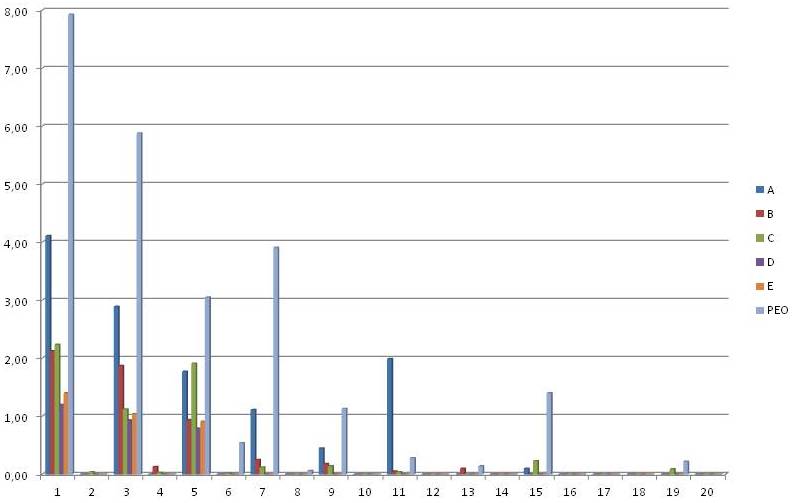

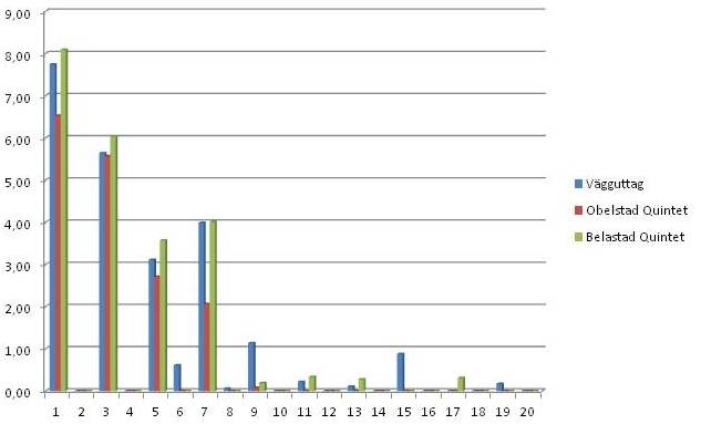

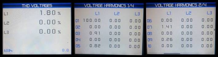

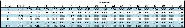

Bilden nedan visar övertonsspektrat i tabellform.
och nästa visar det lite överskådligare i ett stapeldiagram.
OBS! 1:a stapelgruppen (1) är THD i %, inte grundfrekvensen.
Vi ser att överton 3 och 5 dominerar hos de flesta. Det är väl bara hos mig som 7:e övertonen är så markant, men A har en peak på den 11:e.
Min 15:e överton finns inte under hela dygnet. Den framträder oftast bara mellan 16:00 och 22:00.
Julaftons kväll var den 15:e uppe på 2,75 och THD låg då på 8,22%.
Som ni ser skiljer det ganska mycket mellan mig och Gubbe D.

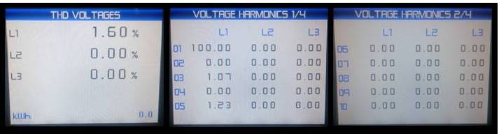

Jag fortsätter med en lite mer detaljerad redovisning från besöket hos D.
Första mätningen är från ett slumpmässigt uttag i huset (aka "Fas x"). Jag visar bara övertoner upp till och med den 10:e, de högre är bara 0,00.
Detta är inte samma fas som ljudanläggningen ligger på.

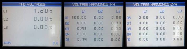

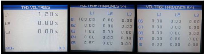

Här har vi mätningen direkt på HiFi-fasen.
Att noggrant välja vilka laster som man lägger på sin "hifi-fas" lönar sig bevisligen.
1,2% THD är det lägsta som jag har mätt någon gång (när mätningen gjordes) och här finns bara den 3:e och den 5:e övertonen.

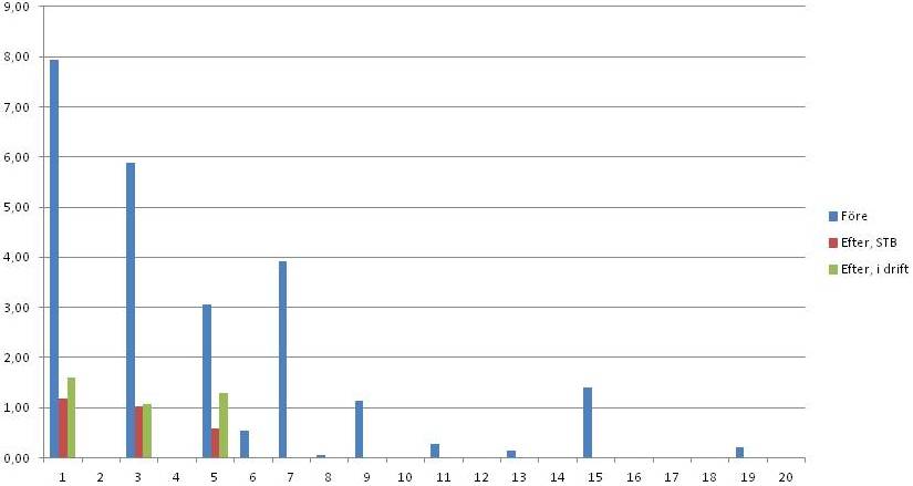

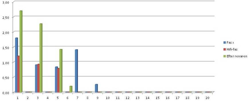

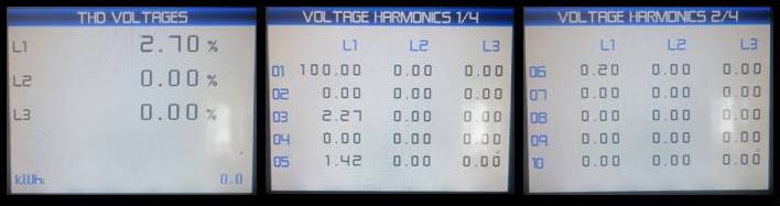

Här är efter strömrenaren (hela anläggningen är inkopplad och igång).
Vi kör resultaten i tabellform också
och sedan som stapeldiagram.
Mätningen hos E gjordes efter hans strömrenare.
Utan last blev THD 1,30% och med hela anläggningen igång ökade den bara med 0,2%.
Övriga faser visade 1,7%,resp. 2,1%.
Tyvärr kunde jag inte mäta direkt innan strömrenaren då denna matning saknar vägguttag.

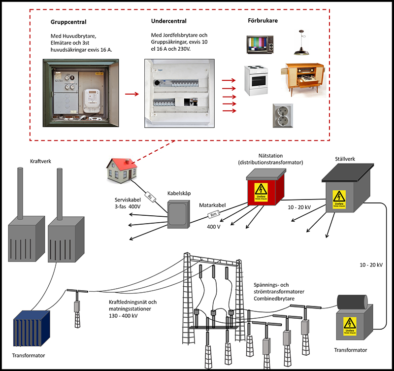

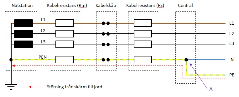

Det finns ett begrepp som man kallar för förimpedans eller källimpedans och jag ska göra ett försök att förklara med hjälp av en bild.

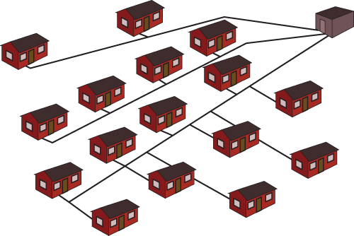

Förimpedansen är förenklat den impedans som hela systemet från din nätstation (det lilla fönsterlösa huset någonstans i grannskapet), via ett antal meter matarkabel till ett kabelskåp eller en motsvarande förgreningspunkt, vidare genom din serviskabel till din elmätare, elcentral och sedan den interna installationen fram till din förbrukare uppvisar.
Enheten är i Ohm.
Alla dessa meter med kabel, säkringar, anslutningar och prylar som ligger i serie med strömmen ger var och en upphov till en liten resistans.
Det är summan av dessa tillsammans med distributionstransformatorns utgångsimpedans som bildar förimpedansen.
Något att tänka på är att resistansen i matarkabeln Rm är gemensam för alla som matas via samma kabelskåp.
Resistansen i din serviskabel (Rs) kommer bara att påverka dig.
Nätstationen förser antagligen flera kabelskåp i området och därför kan transformatorn i nätstationen vara gemensam för ett ganska stort antal konsumenter.
Jaha, och????
Jo, ju högre förimpedans din elförsörjning har, desto svårare är det att "dränera" bort de störningar (bl.a. övertoner) som dina förbrukare alstrar.
I första inlägget visade jag på vilka övertonsströmmar som olika apparater orsakar.
Summan av alla dessa övertonsströmmar kommer att flyta fram och tillbaka mellan förbrukare och nätstation.
För ganska många år sedan kom ju farbror Ohm på att om man kör ström igenom en resistans så uppstår ett spänningsfall över densamma och det är precis det som händer här också.

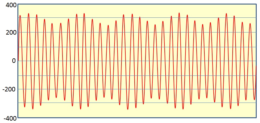

Summan av de olika övertonsströmmarna kommer också att ge upphov till små spänningsfall över var och en av alla dessa småresistanser längs vägen och de kommer att "modulera" din matningsspänning med övertoner. Det är summan av dessa som jag har mätt i de olika bostäderna.

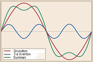

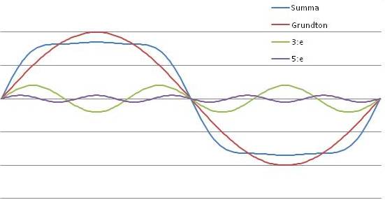

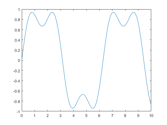

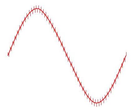

I bilden ovan visas hur den 3:e övertonen påverkar grundtonen.
Av pedagogiska skäl har jag överdrivet mängden av den 3:e övertonen kraftigt.
Hade förimpedansen varit 0 ohm (noll) hade jag inte fått något spänningsfall orsakat av övertonsströmmarna och jag hade inte heller kunnat mäta någon avvikelse (distorsion) på grundtonen.
Något förenklat kan man säga att ju högre förimpedans man har, desto större påverkan får övertonsströmmarna.
Om din granne har en förbrukare som drar mycket ström och som alstrar stora mängder av t.ex 3:e överton, så kommer det att bli ett 150 Hz spänningsfall över hans serviskabel (I*Rs) och ett över er gemensamma matarkabel (I*Rm).
Spänningsfallet orsakat i hans serviskabel påverkar inte dig, men det gör däremot spänningsfallet som han orsakar i er gemensamma matarkabel.

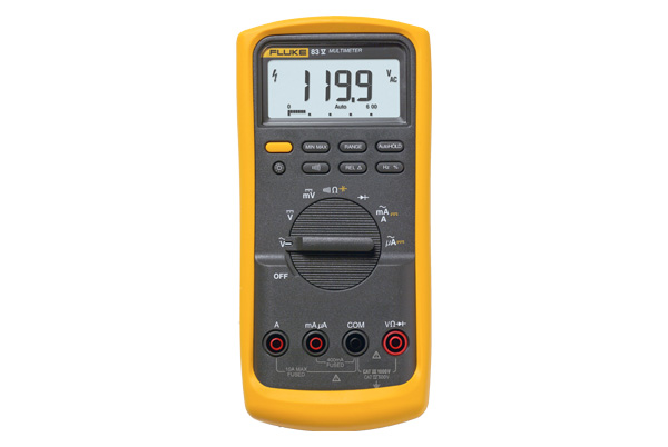

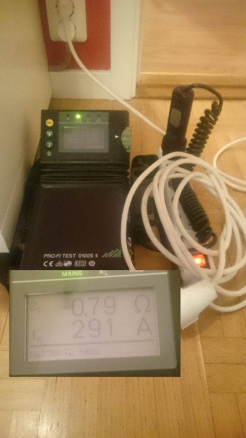

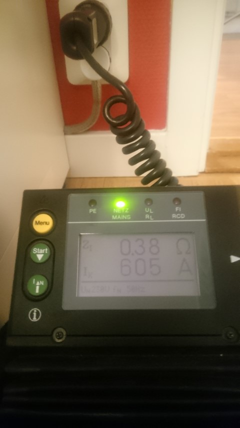

Man kan inte använda en vanlig multimeter för att mäta förimpedansen på "rätt" sätt, men man kan med hjälp av en vanlig multimeter kontrollera att förimpedansen inte är helt åt he___te..
Ta ett dubbelt vägguttag och mät spänningen med multimetern i det ena uttaget, vi kallar den U1. Skriv upp värdet.
Plugga sedan in en resistiv last på 1000W eller något åt det hållet i det andra uttaget. En vattenkokare, kaffebryggare eller ett värmeelement går bra.
Starta den och mät spänningen i uttaget när den är igång (kallas U2) och skriv upp värdet. Det räcker med några sekunder.

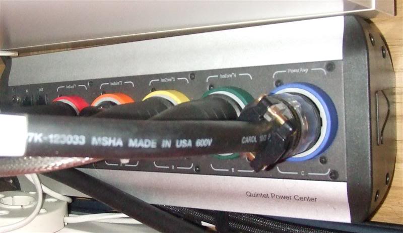

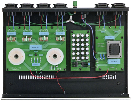

Jag använder en PS Audio Quintet (filter/skydd) till alla icke hifi-apparater (dator, motorstyrningen till skivspelaren, div belysning, USB-diskar, mm) för att isolera de här "skitgrisarna" från min ljudanläggning.
Den är ansluten på samma fas som Hifi'n, men på en helt annan säkring.
Jag tänkte använda den för att testa min teori.
Först mätte jag direkt i vägguttaget.
Nästa mätning är efter Quintet'en, när den är helt obelastad och tredje mätningen är med hela anläggningen matad från ett av uttagen.
Resultatet blev ungefär som jag misstänkte.
Jag hade som sagt en teori om varför resultat blev som det blev hos D, men det krävdes lite mer "kött på benen" innan jag var nöjd.
Den strömrenaren som används hos D är utrustad med en seriedrossel.
Min Quintet är det också och de flesta renare/filter/skydd av den här typen har en eller flera drosslar i serie med lasten.
En drossel i serie höjer tveklöst förimpedansen för lasten och den är dessutom frekvensberoende. Ju högre frekvens, desto större motstånd.
Meningen är att drosseln ska vara ett hinder mot inkommande störningar, men den verkar samtidigt också vara ett hinder mot att bli av med de övertoner man själv har skapat på "insidan" av strömrenaren.
Mer om detta lite senare.
Med strömrenaren inkopplad har jag alltså fått en högre förimpedans och jag blir därför inte av med de övertonerna som apparaterna alstrar, men i mitt fall blir ändå slutresultatet ungefär samma THD som om jag inte hade haft den inkopplad. Så var det ju faktiskt inte hos D.
Övertonerna efter strömrenaren ökar mest när jag startar slutsteget och det är inte så förvånande eftersom det är slutsteget som drar mest ström.
Det här fenomenet förklarar kanske också varför det inte blev så bra lyssningsresultat när jag provade att mata slutsteget genom Quintet'en tidigare.

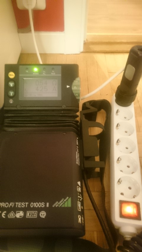

Jag har även använt ett mätinstrument som heter PROFiTEST 0100S-II
Instrumentet ansluts i ett vägguttag och mäter bl.a. förimpedansen i det aktuella mätstället.
Enligt min kraftleverantör ligger ligger oftast förimpedansen mellan 0,3-0,9 ohm, mätt i centralen.
Ovanpå det värdet tillkommer även resistansen i ledningarna från centralen fram till vägguttaget och övergångsresistansen mellan uttag och stickkontakt.
Direkt i mitt hifi-uttag, säkrat med 16AT smältsäkring och med 6 meter 2,5 mm2 kabel direkt från centralen får jag en förimpedans (Z) på 1,121 ohm, vilket är ett relativt högt, men tydligen ett helt acceptabelt värde.
Gubbe B har i sin villa en förimpedans på 0,403 ohm i hifi-uttaget. Det är betydligt lägre än halva min förimpedans.
Han har också bara en bråkdel så mycket övertoner i sitt nät som vad jag har, trots betydligt fler elektroniska apparater och många fler "moderna" lampor.
Det finns nog bara lågenergilampor och dimmade LED-spotar i hela huset.
(Han har heller aldrig fått något direkt positivt resultat av en "vanlig" strömrenare till sin anläggning, snarare tvärtom.)
Detta styrker också min teori om att en låg förimpedans terminerar störningar.
Tyvärr kan jag inte mäta förimpedansen genom min Quintet, Profotest'en får fnatt.

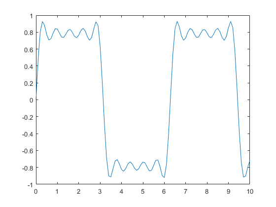

Med en tillräckligt stor mängd av udda övertoner kommer sinusformen att börja likna en fyrkantsvåg istället och det riskerar att "mätta" transformatorn så att den tappar effekt.
De lägre övertonerna kommer att ta sig igenom transformatorn och genom likriktaren för att sedan i viss mån "förpesta" likspänningen i apparaten.
De flesta prylar är försedda med någon form av spänningsreglering för att säkerställa en stabil likspänning oavsett tillförd spänning eller belastning, men ingen regulator är perfekt och risken för att den inte klarar av att kompensera för alla "störningar" är inte försumbar.

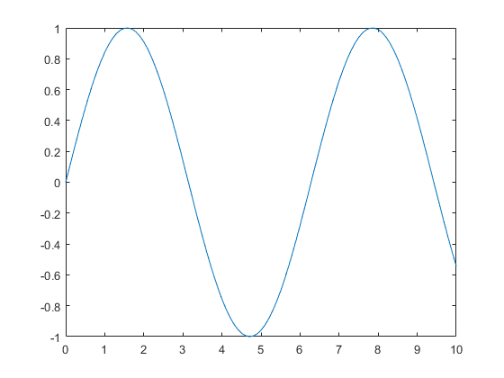

Här ovan ser ni grundtonen på 50 Hz.
Nu har vi lagt till en lagom dos av den 3:e övertonen (150 Hz).
och här har vi kryddat grundtonen med 3:e, 5:e, 7:e och 9:e övertoner (150,250, 350 och 450 Hz).
(de här tre bilderna har jag lånat från http://se.mathworks.com/help/matlab/examples/square-wave-from-sine-waves.html?s_tid=gn_loc_drop)
Man behöver inte ha så värst livlig fantasi för att kunna ana vad en sådan signal gör för en skivspelarmotor som kräver en perfekt sinsvåg.

Med tanke på hur övertonsströmmarna från en lågenergilampa vs LED-lampa ser ut, så hade jag bytt ut mina lågenergilampor omedelbart. ;) (förklaring följer)

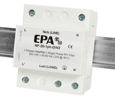

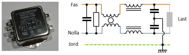

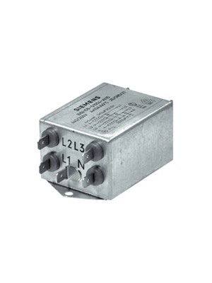

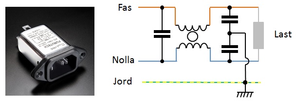

Det finns många enkla och billiga nätfilter typ
Jag hade ett liknande filter till skivspelarens motorstyrning tidigare med gott resultat och det finns till och med de som är avsedda för montage i en normcentral.
Det går också att komplettera en 3-fas varvtalsstyrd (frekvensomriktad) motor till ett ventilationssystem eller en värmepump med ett extra nätfilter för bråkdelen av vad en Hifi-strömrenare kostar.

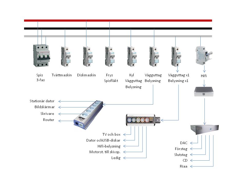

Så här har jag gjort.
På hifi-fasen (inte hifi-säkringen) har jag en extra strömrenare/filter som i sin tur matar alla icke hifi-signalbärande apparater som ingår i anläggningen. Man bör ha alla prylar som är ihopkopplade på samma fas för att förhindra onödiga jordströmmar. Belysningen som matas från samma säkring är av halogen-typ och stör inte.
Den stationära datorn med sina tillbehör föregås av ett Supra-filter och ligger på en annan fas än hifi'n.
Efter hifi-säkringen går det till en QX-2 och vidare till en Thor. Därifrån matas anläggningen.

Om du har 10 st lågenergilampor på vardera 12W kommer dessa att dra ungefär 0,5 A.
Enligt min tidigare mätning ger lågenergilampan en 3:e övertonsström motsvarande 66% av grundströmmen.
Det blir 0,33 A.
Med 1 ohm's förimpedans borde då spänningen för den 3:e övertonen bli (0,33A * 1 ohm) 0,33 Volt eller 0,1%.
Nu ska ju alla övertonsströmmar adderas så resultatet kommer att bli lite högre, men nu förstår du säkert min ;) i texten ovan.
Det här är nog ett "piss i Mississippi".

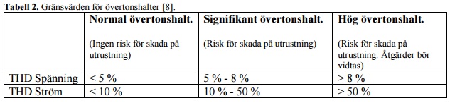

Var gränsen går för oss hifi-nördar vet jag inte, men vad man anser rent allmän belyses av tabellen nedan.
Jag ligger alltså i överkant av mittfältet (5-8%) med "risk för skada på utrustning" och det vore märkligt om man inte får någon ljudmässig påverkan långt innan apparaterna riskerar att gå sönder.

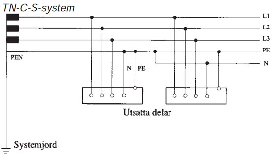

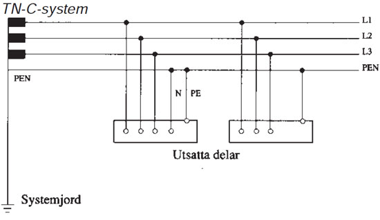

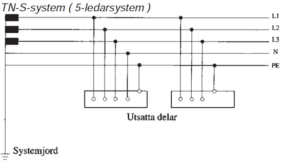

octavia rs kompletterade originaltråden med information om våra olika fördelningssystem.
Det finns ett antal olika slag av fördelningssystem. Beteckningarna för dessa är: TN-C, TN S, TN-C-S, IT och TT.
TN-systemet har en punkt direkt jordad, och utsatta delar i installationen är anslutna till denna punkt med skyddsledare eller PEN-ledare. De tre TN-systemen definieras med hänsyn till hur neutralledare och skyddsledare är anordnade.
Lågspänningsdistribution med 230/400 V sker normalt i TN-C-system (fyrledarsystem), där neutral- och skyddsledarfunktionen är kombinerad i en gemensam ledare.
TN-S-system (femledarsystem), där neutral- och skyddsledare är åtskilda, används normalt inom byggnader men även allt mer i serviser och i nya distributionsnät. Med detta system minskar risken för vagabonderande strömmar och det orsakar därmed mindre magnetiska fält och störningar (EMI, elektromagnetisk interferens) än motsvarande TN-C-system.
TN-C-S-system (neutral- och skyddsledarfunktionen kombinerad i en ledare i en del av systemet) är vanligt förekommande i allmänna anläggningar.
Bilderna är lånade från www.voltimum.se och du kan läsa mer här.

Jag började med att kontrollmäta i mitt hifi-uttag.
Nu fick jag 1,09 ohm, sist blev det 1,121 ohm (mätt mellan fas och nolla, F-N).

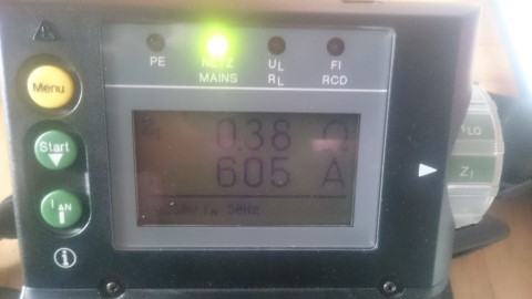

I mitt hifi-uttag har jag nu
2016-04-03%2011.22.22.jpg?dl=0
0,38 ohm (605 A). En oerhörd förbättring alltså.
Att gå från det högsta värdet som jag har mätt någonstans, till bland de lägsta, var faktiskt oväntat.
Jag pluggade givetvis in mitt THD-instrument i hifi-uttaget igen och här är det nya resultatet.
(Måndag kväll kl 18:15)
Första mätningen visade bara 1,20% THD och inga övertoner alls över den 5:e.
efter_stb.jpg?dl=0
Jag kom på att jag hade försteg, slutsteg och CD-spelare i standby, men resten av prylarna i drift. (total strömförbrukning=1,17 A )
Tyvärr gjorde jag nog inte någon tidigare mätning av detta driftläge, så jag har inget att jämföra med. (Det är lätt att vara efterklok.)
Så här ser det ut när hela anläggningen är i drift, men med slutsteget i tomgång. (totalt 2,6 A förbrukning).
Det är samma driftläge som vid mina tidigare mätningar.
efter_drift.jpg?dl=0
1,60 %, Not so f*ck*ng bad!
Man ser nu att anläggningen genererar mest av den 5:e övertonen, men det är inte mycket kvar.
Inga övertoner över 0,01% från den 6:e och upp.
Detta ska då jämföras med 7,93 % THD som jag hade innan åtgärden
tabell_f%C3%B6re-efter.jpg?dl=0
och samma siffror men i stapelform.
stapel_f%C3%B6re-efter.jpg?dl=0
Jag kan dock inte förstå varför jag hade så hög THD innan. Övertonerna borde ju logiskt komma från min sida av felet (övergångsresistansen) och hur jag än räknar på de laster som jag totalt har på den fasen och vilka övertonsströmmar som de genererar så får jag inte ihop mer än 5-5,5% med min gamla höga förimpedans.
"Shit the same" egentligen, man måste ju inte nödvändigtvis förstå allt, men det stör mig ändå att inte veta.
Här har ni mina slutsatser av den här storyn.
  • Dålig kontakt ger bevisligen en högre förimpedans, ganska logiskt eller hur?
  • En högre förimpedans ger bevisligen också mer THD. Extra kul när teori och praktik stämmer överens.

Med en förimpedans på 0,38 ohm i hifi-uttaget och en THD på 1,60% i stället för 1,121 ohm och 7,93% THD så är jag faktiskt ganska nöjd.
Hade jag bara mätt THD och förimpedansen på någon av de andra faserna hade jag nog uppdagat felet tidigare.

Jag har nu besökt samtliga av gubbarna A-E för att mäta förimpedansen i deras hifi-uttag.
(se tidigare i texten för en förklaring av "Gubbe A-E").
Så här ser sammanställningen av THD vs förimpedans ut.
Slide12.jpg?dl=0
Slide13.jpg?dl=0
Det misstänkt "höga" värdet hos A vid den första mätningen föranledde ett återbesök för att kontrollmäta på inkommande faser direkt i hans central.
L1-N = 0,38 ohm
L2-N = 0,38 ohm
L3-N = 0,38 ohm
Här verkar det inte vara några problem.
Nästa mätning var på utgången hos den automatsäkring som bl.a. matar stereon.
Nu mätte vi 0,61 ohm.
På säkringens ingång hade vi 0,39 ohm och och på andra sidan visade mätaren 0,61 ohm, skumt. :39:
Säkringen har alltså en resistans på 0,22 ohm.
Övriga säkringar kontrollerades också och de uppvisar en resistans på 0,02-0,11 ohm.
(Säkringarna är av fab/modell GE EPP60)
Efter detta konstaterande är jag riktigt nöjd med att jag valde en smältsäkring till min hifi-matning i stället för en automat.
audiophil-ahp[250x166pxKlangmodulIIIG.jpg?dl=0]
Den mäter 0,00 ohm.
Det är tydligen normalt med så hög övergångsresistans och så stor spridning hos automatsäkringar.
Utifrån detta skulle jag undvika dem till varje pris till det här ändamålet. Det spelar säkert ingen roll till taklampan, klockradion eller till brödrosten, men......
OK, men 0,61 ohm på säkringens utgång och 0,93 ohm i hifi-uttaget är ju ändå en ganska stor skillnad, var är resten?
Någonting, någonstans orsakar en resistans på 0,32 ohm.
Fram med tumstocken och en snabb överslagsberäkning på hur långt det var mellan centralen och hifi-uttaget (kabelvägen).
Vi fick det till 13-14 meter.
14 meter kabel blir ju 28 meter ledare totalt.
kabelresistansen = 0,0175*längden/arean (0,0175*28/1,5)
Resultatet blir 0,32 ohm.
Förimpedansen i centralen (0,38 ohm) + säkringens resistans (0,22 ohm) + den teoretiska kabelresistansen till hifi-uttaget (0,32 ohm) = 0,92 ohm.
Jag älskar när teori och praktik stämmer så här bra.
Här ser man hur stort tillskott till förimpedansen som den fasta installationen kan ge. De 14 m med 1,5mm2 FK som A har mellan central och uttag ger nästan lika mycket som vad hela vägen från nätstationen och fram till hans central gör.
Säkringen kommer att bytas ut snarast och med stor sannolikhet kommer han även att dra fram en egen matning till hifi'n.
Mätvärden kan vara rätt övertygande.

I hifi-uttaget visar nu "Profitesten" 0,72 ohm, att jämföra med 0,93 ohm vid förra mätningen.
Vid den första THD-mätningen hade gubbe "A" 4,11 % THD
och nu visar THD-instrumentet 2,79 %
Det förhållandevis höga halten av 11:e övertonen som han hade sist vi mätte är i stort sätt borta.
Tyvärr mätte jag inte direkt innan säkringsbytet.
Överton Mätn.1 Mätn.2
3:e 2,89 2,44
5:e 1,77 1,21
7:e 1,11 0,56
9:e 0,45 0,10
11:e 1,99 0,21
15:e 0,10 0,10
Nu vet jag att det kan skilja lite mellan olika mättillfällen, men så stor skillnad har jag inte märkt tidigare, max någon/några tiondelar.
Klockan visade nästan på minuten samma tid som vid första mätningen och det var t.o.m. samma veckodag (ren slump).
Jag hann inte stanna kvar för en provlyssning, men han ringde mig två timmar senare och var alldeles till sig av upphetsning.
"F_n vilken skillnad" skrek han och la på luren.
Nu hör det till saken att han tillhör den skaran som gärna "blåser upp" resultatet av alla små "tweek's", men han är samtidigt en väldigt kritisk lyssnare.
Det fick bli en snabb provlyssning hos A dagen efter.
Om det är den minskade nätdistorsionen eller om klangmodulen och säkringen besitter några magiska krafter, det vet jag inte, men att det blev skillnad står utom all tvivel.
Det blev ett helt annat lugn och en irriterande, nästan stressande betoning/vasshet i mellanregistret (som jag har stört mig på tidigare) var spårlöst försvunnen.
Jag har hela tiden anklagat förstärkaren för att vara orsaken till den vassheten, så fel man kan ha.
Det kan ju vara så enkelt att hans befintliga förstärkare är känslig för den här typen av nätdistorsion och nu har fått bättre arbetsbetingelser.
Jag är förhållandevis van vid A's anläggning och vi spelade uteslutande välbekant musik, så att blev skillnad är det ingen tvekan om.

I den perfekta världen skulle ju spänningen i vägguttaget vara en helt ren 50Hz sinusformad växelspänning på 230V och med en oändligt låg förimpedans, men verkligheten ser annorlunda ut.
Spänningen varierar på grund av bl.a. övertoner, transienta störningar(spikar), högfrekventa RFI störningar (Radio Frequency Interference) och flimmer.
Linjära laster (resistiva) som värmeelement och gamla hederliga glödtrådslampor orsakar inga övertoner.
sinus1.jpg?dl=0
Osymmetriska och halvvågslikriktade belastningar orsakar jämna övertoner (2, 4, 6, osv).
halvv%C3%A5g.jpg?dl=0
Icke linjära laster som lågenergi/LED-lampor, utrustning med likriktare, dimmers och varvtalsstyrda motorer (listan kan göras lång) orsakar däremot ett spektra av udda övertoner (3, 5, 7, osv).
sinus2.jpg?dl=0THD_Sp%C3%A4nningsaggregat.JPG?dl=0
Jag talar alltså om övertonsströmmar.
Övertonsströmmarna ställer mest till med problem för kraftleverantören i form av reaktiv effekt som de inte får betalt för, ökade förluster/varmgång i kabelnätet, överbelastning av neutralledare, felfunktion i jordfelsövervakning, varmgång i transformatorer, mm.
Det är när dessa övertonsströmmar bildar spänningsfall över alla små resistanser i vårt nät (från nätstation till vägguttag) som det bildas en överlagrad övertonsspänning på vår spänningsmatning.
sinus135.jpg?dl=0
(storleken på övertonerna i bilden ovan är klart överdriven.)
Ju lägre nätimpedans, desto lägre övertonsspänning får vi.
Summan av grundtonen och alla dessa övertonsspänningar (blå kurva) jämförs med grundtonen (röd kurva) och avvikelsen kallas "Total Harmonic Distorsion", eller THD och anges i %.

Ett litet exempel på "fel" prylar.
Jag mätte med "profitesten" direkt i ett vägguttag och fick
2016-04-10%2018.24.42.jpg?dl=0
0,38 ohm.
Nästa mätning var i sista uttaget på en strömlist med 0,75 meter kabel från "stora varuhuset" .
2016-04-10%2018.25.30.jpg?dl=0
Det ökade till 0,54 ohm. En skillnad på 0,19 ohm vilket motsvarar 13,5 meter 2,5mm2 kabel (27 meter ledare).
Nu har jag även lagt till en 5 meter lång förlängningskabel från samma varuhus.
2016-04-10%2018.26.11.jpg?dl=0
0,79 ohm är ju den dubbla resistansen mot vad jag har från nätstationen och fram till vägguttaget.
Jag vill med detta bara belysa att den här typen av elutrustning kanske inte bör användas till en hifi-anläggning.

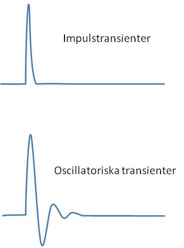

Transienter på elnätet är snabba och mycket kortvariga förändringar av spänningen. Man brukar kalla sporadiskt förekommande transienter för spänningsspikar eller bara spikar.
Det finns två kategorier av transienter:
1. Impulstransienter
2. Oscillatoriska transienter
Impulstransienter kan vara antingen positiva eller negativa (avseende polariteten alltså). Transienter varar oftast en mycket kort tid, mindre än 1mS (en tusendels sekund), men kan ha hög amplitud. Spänningar på över 1000 Volt är inte ovanligt.
Åska är det som enligt branschen orsakar de största "spikarna".

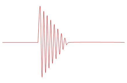

Oscillerande transienter karaktäriseras av mycket snabba ändringar i spänningens eller strömmens polaritet och genereras främst i samband med in/ur-kopplingar av olika slag. Speciellt vanligt förekommande är de när omkopplingen sker i utrustning med kraftelektronik, typ motorstyrning, svetsning och kraftiga likriktare. Det kan vara högfrekventa transienter med frekvensen 5-500kHz.
Transienter kan komma från överliggande elnät genom åsknedslag eller genom kopplingar ute i elnäten, men den största delen av transienterna skapas faktiskt i din närmiljö, d.v.s. efter din nätstation.

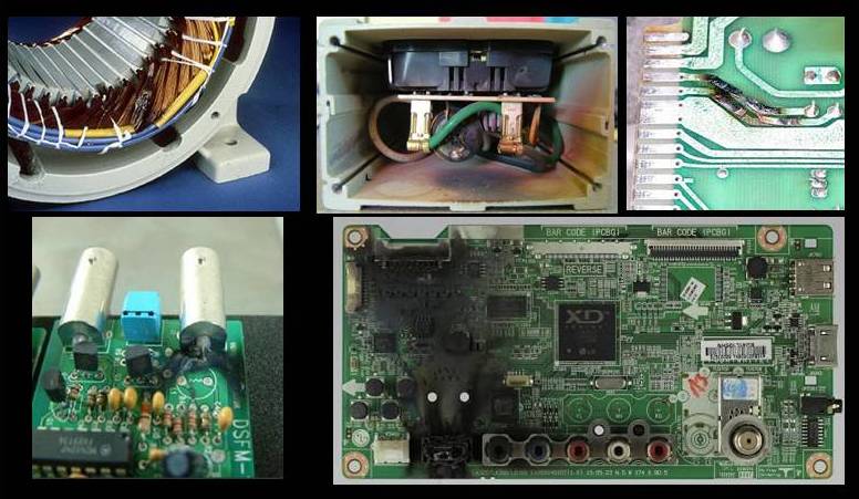

Transienter med hög amplitud kan orsaka överslag i transformatorer med haveri som följd.
Bilden nedan är inte till för att skrämma upp er, men den kanske får er att inse att man inte ska ignorera transienternas skadeverkningar.
Transienter av den kalibern att de orsakar sådana här skador är tack och lov inte så vanligt förekommande, men de förekommer.

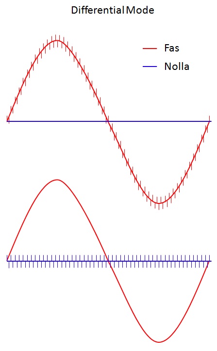

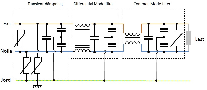

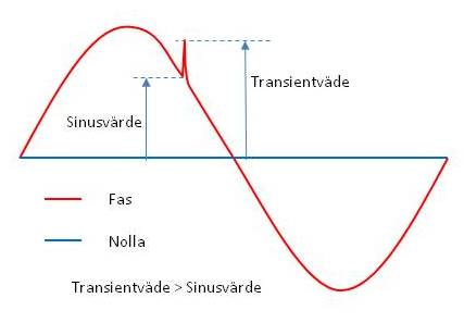

Det finns två olika typer av transienta störningar
Transienten i bilden nedan kallas för "Differential Mode"-transient och är en skillnad (differens) mellan fas och nolla.

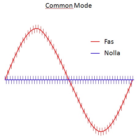

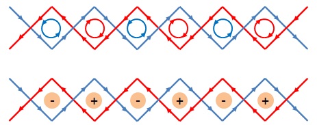

Det finns även transienter av typen "Common Mode" (gemensamma). Transienten har drabbat både fas och nolla i samma utsträckning.
Om ni tittar på bilden ovan så kommer inte spänningen mellan fas och nolla att påverkas av transienten eftersom den är lika stor i båda ledarna.
De här båda typerna kräver helt olika medicin. Plåster fungerar inte mot huvudvärk.
En vanlig glödlampa skapar bara transienter när den tänds och släcks, men andra typer av lampor som lågenergilampor och LED-lampor använder switchteknik som kopplar in och ur lampan många tusen gånger per sekund och vid varje in och urkoppling skapas en liten transient.
Bilden ovan illustrerar bara ett litet antal transienter från en lågenergilampa (jag orkade inte rita in fler), det borde vara minst tio gånger så många transienter på sinuskurvan. Det är inte ovanligt att man kör med 20-50KHz switchfrekvens i vissa typer av lampor. Vid 50KHz switchfrekvens blir det 1000 transienter i vardera riktning per sinusperiod.
Även om förändringen av spänningen som exempelvis en lågenergilampa orsakar är mycket liten, blir den sammanlagda effekten av många lågenergilampor betydande.
Sinuskurvan blir helt luden av små transienter.

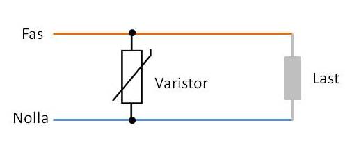

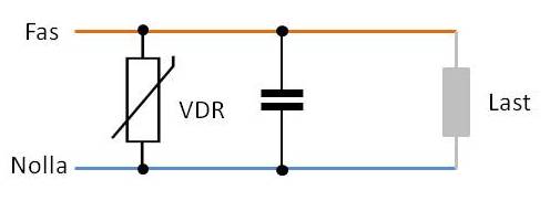

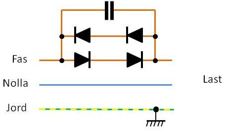

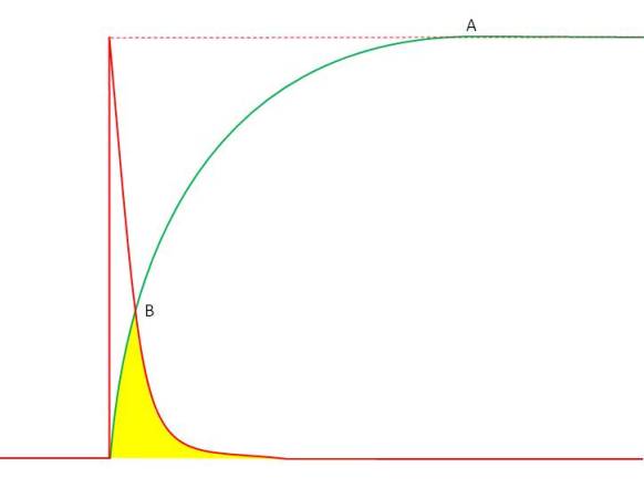

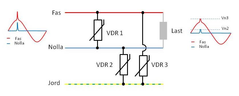

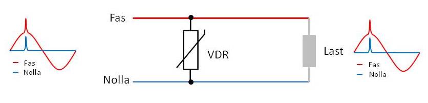

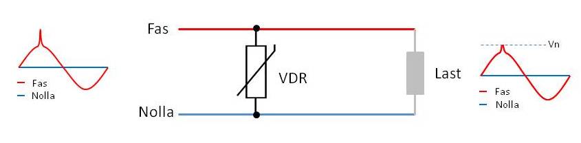

Den vanligaste metoden att skydda sig mot höga spänningstransienter (spikar) är med en Varistor parallellt mellan fas och nolla.
Varistor är ett annat namn för en "Voltage Dependent Resistor", eller VDR och är oftast tillverkad av zinkoxid dopad med olika ämnen för att få de önskade elektriska egenskaperna.
Varistor'n har den egenskapen att den uppvisar en mycket hög resistans när spänningen över den är låg, men minskar drastiskt i resistans när spänningen kommer över ett gränsvärde som kallas Vn.
Vid låga spänningar kan resistansen uppgå till flera MegaOhm (1 000 000 ohm) och leder ingen ström, men över sitt tröskelvärde (Vn) faller resistansen till några få ohm, nästan en ren kortslutning.
En fördel är att varistorn är polaritetsoberoende och fungerar på båda halvperioderna, det räcker alltså med en.
Varistorns karakteristik kan ni se i diagrammet till höger i bilden ovan.
Om vi tittar på den högra halvan av diagrammet (+ Spänning) så ser ni att vid den streckade linjen +Vn så ökar strömmen väldigt snabbt.
Spikarna kommer att "kortslutas" till nollan så länge spikens spänning är över Vn
Vid transienter med hög spänning eller lång varaktighet kan denna strömrusning resultera i att föregående säkring löser/går sönder.
Det gäller bara att välja en varistor med en tröskelspänning som är högre än normal nätspänning (230V + 10%) men inte så hög att den inte klipper spikarna.
Ett typiskt värde är 275 Volt (man anger spänningens effektivvärde).
Man kan väl inte påstå att det här är ett filter, det är snarare ett skydd mot överspänning på grund av transienter.
Som ni ser på bilden ovan kommer bara de spikar som överskrider varistorns tröskelvärde Vn (röd och grön) att påverkas, d.v.s. B och D, inte A, C och E.
Varistorn tar alltså inte bort transienterna, den ser bara till att vi inte får en för hög spänning.

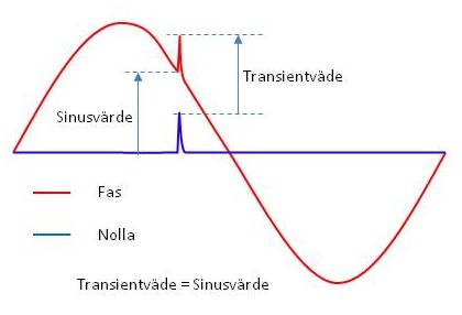

Ett annat problem är att det finns många apparater som letar efter "nollgenomgången" för att veta var på sinuskurvan man befinner sig (nätsynkronisering).
Vid punkt C och E kommer transienten att "lura" systemet med en falsk nollgenomgång vilket allvarligt kan störa funktionen.
Det är framför allt varvtalsstyrning av motorer och vissa typer av switchade nätaggregat som får problem.
Troligtvis inget som påverkar våra "normala" hifi-prylar.

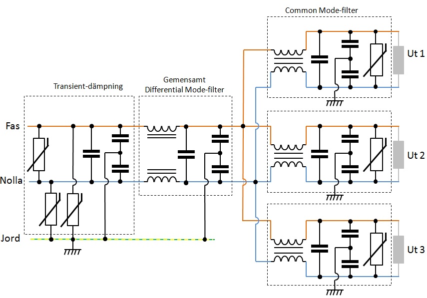

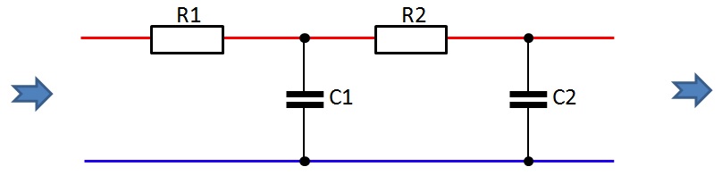

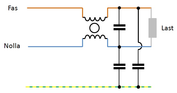

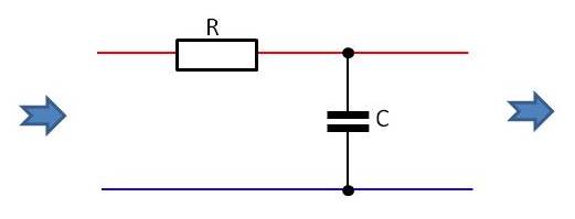

Bilden nedan visar ett enkelt schema över kopplingen och funktionen.
Det finns dock ytterligare ett problem.
"Differential Mode"-transienter (som i bilden ovan) kommer ju att bli av med skalpen om de sticker upp huvudet för långt, men det finns ju även transienter av typen "Common Mode". (De som har drabbat både fas och nolla i samma utsträckning.)
Transientvärdet är lika stort som sinusvärdet.
Varistorn kommer alltså inte att känna av spiken.
Lösningen är att använda tre varistorer.
Transienter av typen "Common Mode" kommer nu att kapas i topparna av varistorerna 2 och 3 som dränerar dem till jord.
Det går alltså inte att realisera ett "Common Mode"-skydd utan att man har ett jordat elsystem.
VDR 2 har en lägre tröskelspänning (Vn) än VDR 1 och VDR 3. Normalt 10-30 volt (spänningen mellan nolla och jord är ju normalt 0 volt).
En standardvaristor från t.ex. Farnell kostar under 10:-. Ett billig skydd mot kraftiga transienter.
Många apparater har därför redan en varistor monterad.
Bilden ovan känner ni nog igen, den illustrerar transienter från en lågenergilampa.
Den här typen av "småtransienter" kommer ju inte en varistor att kunna göra något åt. Amplituden på spiken är alldeles för låg för att varistorns tröskelspänning ska överstigas.

Precis som en resistor ger kondensatorn ett motstånd mot ström, men det finns en stor skillnad:
Kondensatorns "motstånd" är nämligen beroende på frekvensen.
Ju högre frekvens, desto mindre motstånd uppvisar en kondensator.
För en ren och stabil likspänning (som inte har någon frekvens), är den att betrakta som ett avbrott.
Mycket förenklat kan man säga att Kondensatorn kommer att "kortsluta" höga frekvenser mellan fas och nolla.
Ett annat sätt att se på kondensatorn, är som ett batteri.
Om spänningen över kondensatorn ökar, kommer kondensatorn att laddas upp och under uppladdning kommer kondensatorn att leda ström. Ju snabbare spänningen över kondensatorn rör sig, desto högre ström släpper den igenom.
En transient har en väldigt snabb stigning (brant framflank) och det gör att kondensatorn kommer att leda en hel del ström initialt.
I takt med att kondensatorn laddas upp kommer strömmen igenom den att avta, men med en tillräckligt stor kondensator kommer den inte att hinna laddas upp så mycket under transientens varaktighet.
Titta på bilden nedan.
Den röda kurvan är transienten och den gröna är tänkta spänningen över kondensatorn.
Hade transienten varat för evigt, den streckade röda linjen, hade till slut kondensatorn laddats upp till transientens toppspänning (punkt A)
Eftersom transientens varaktighet är så kort kommer transientens spänningen ganska snart att vara på väg ner igen och vid punkt B möter den kondensatorns spänning (grön).
Nu slutar kondensatorn att laddas upp och den kommer att börja laddas ur istället.
För att försöka hålla resonomanget på en hyfsat låg nivå kan vi väl säga att kondensatorn laddas ut i takt med transientens avtagande spänning.
Det som blev kvar av den röda transienten är då "bara" det gula fältet.
Jag tänker inte gå djupare än så här i dagsläget och jag hoppas att det räcker för att de flesta av er kan förstå funktionen i vår applikation.
Kondensatorn kommer alltså att "släta ut" transienterna något och det sker oavsett transientens amplitud till skillnad mot varistorn, men det här "filtret" fungerar bara på "Differential Mode"-transienter.

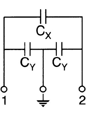

Transienter av typen "Common Mode" kräver .....
....tre kondensatorer.

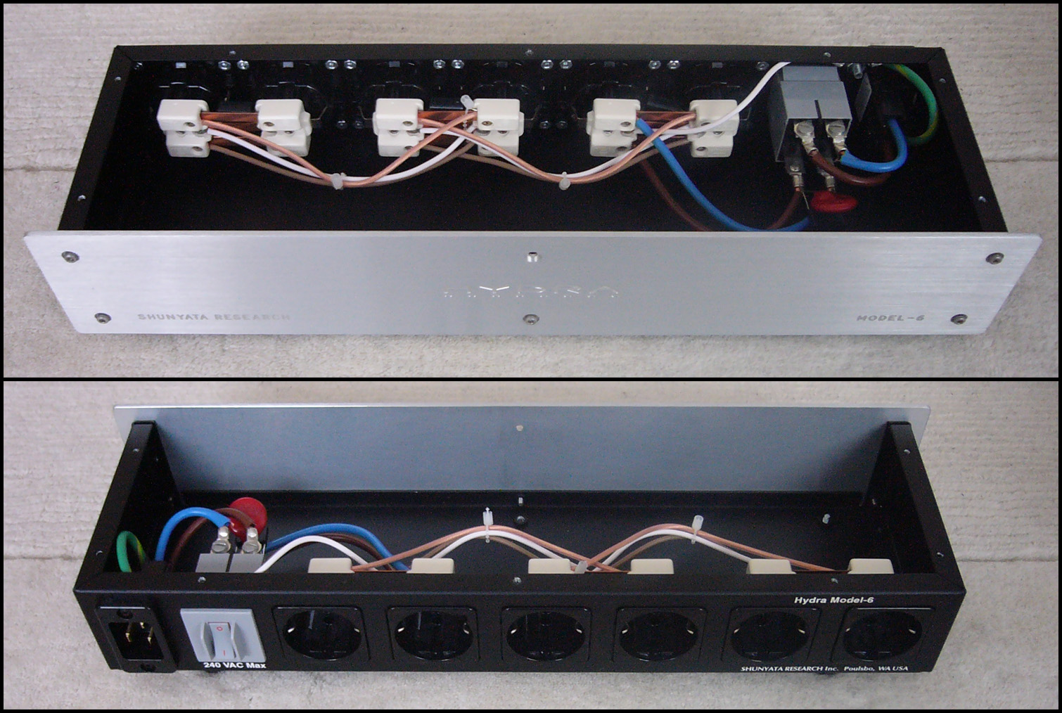

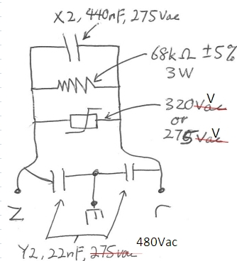

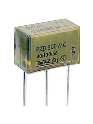

Nu har tillverkarna tagit fram speciella kondensatorer för just detta ändamål.
En sådan här s.k. XY-kondensator kostar ungefär 20:-
Vi har definitivt inte utrotat våra transienter med den här lösningen, men det är bättre än inget.
Eftersom en kondensator får en lägre reaktans ju högre frekvensen är så kommer också "filtret" att vara effektivare på störningar med hög frekvens, men tyvärr nästan helt verkningslöst på lågfrekventa störningar.

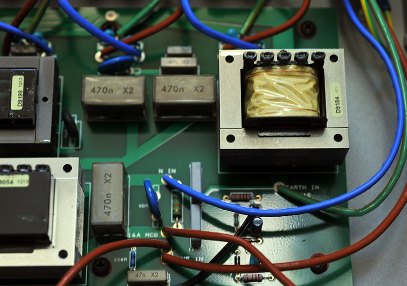

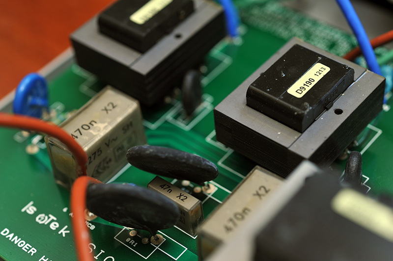

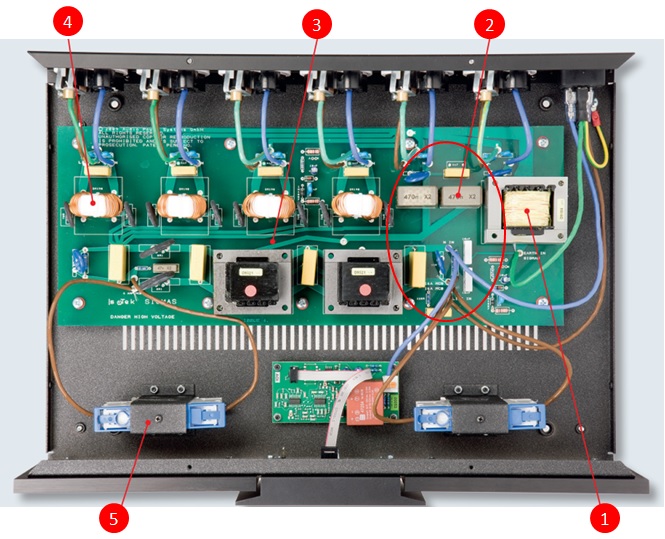

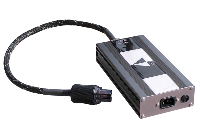

I bilden nedan visas innehållet i en känd s.k. strömrenare.
(jag hittade bilden på http://www.6moons.com/audioreviews/gigawatt4/4.html)
Vad jag kan se så är det bara en varistor och en kondensator parallellt över strömbrytarens utgång i en för övrigt hyfsat välbyggd "grendosa".
Läs den här testen från Stereotimes.
Ni får inte missförstå mig nu, jag är definitivt inte ute efter att varken ifrågasätta de så kallade strömrenarna, eller att smutskasta ett specifikt märke. Jag är bara nyfiken på vad som gör vad.
Som jag ser det så kan man tolka det här på olika sätt.
Antingen kan det vara så att varistorns och kondensatorns "frisering" av nätspänningen faktiskt gör så stor skillnad som recensionerna påstår, eller att det bara handlar om vad en grendosa med riktigt bra kontakter och ett lågt inre motstånd kan åstadkomma. Det kan ju givetvis vara en kombination av dessa också.
Är det varistorn och kondensatorn som är hemligheten så är det ju läge att investera 30:- och montera en uppsättning direkt i vägguttaget, eller varför inte på hifi-matningen direkt i centralen.
Kanske till och med montera varistorn och kondensatorn i en stickkontakt och sedan sätta den i ett ledig uttag.

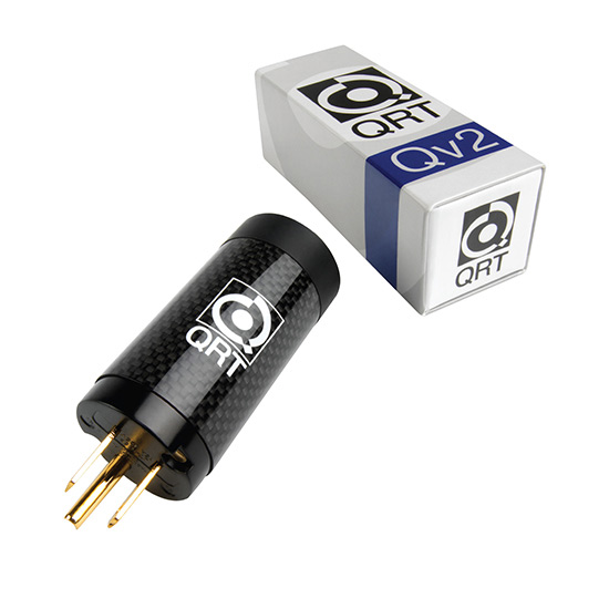

Jag misstänker att Nordost Qv2 är något liknade, men jag vet inte.
Isoteks isoplug är en sådan typ som man bara sätter i uttaget bredvid sin hifiutrustning. Den är bygg enligt denna ritning dock så saknas ju varistorerna mellan nolla/jord och fas/jord. Motståndet är för att ladda ur kondensatorn när du tar ut den ur vägguttaget. Jag har byggt en liknade som denna och har i uttagen till tv, bluray och kabelbox dock utan varistorn just nu.

Alla apparater anslutna via en gemensam impedans (i vårt fall hela eller delar av vår förimpedans), kan bli drabbade.
Detta kallas för "Common Impedans Coupling".
(animeringen är lånad från http://www.eloverkanslig.se/sidor/tekn.htm)

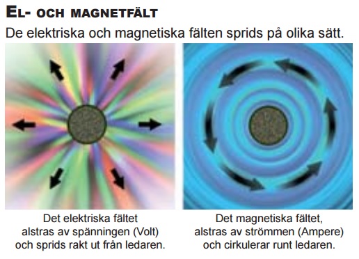

Elektriska fält alstras av en skillnad i elektrisk potential och mäts i V/m (volt per meter), högre spänning och kortare avstånd ger större fält.
Elektriska fält runt en kabel eller apparat finns där oavsett om det går någon ström eller inte. Det räcker med att den är ansluten till vägguttaget.
Den här typen av fält är förhållandevis enkla att freda sig emot. Det räcker med en ganska enkel skärm för att "isolera" sig mot elektriska fält eller att bara att hålla ett lite längre avstånd mellan kablarna/prylarna. En vägg dämpar fältet ganska effektivt.
Smitta (influens) av elektriska fält brukar vi normalt höra som brum. Signalkablar som ligger för nära strömkablar eller annan ansluten utrustning eller apparater som står för nära varandra kan vara orsaken.

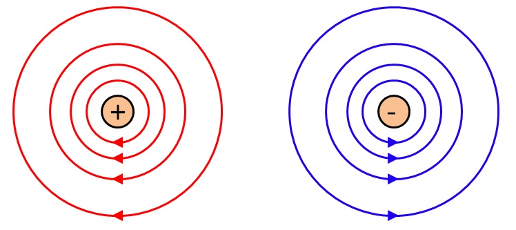

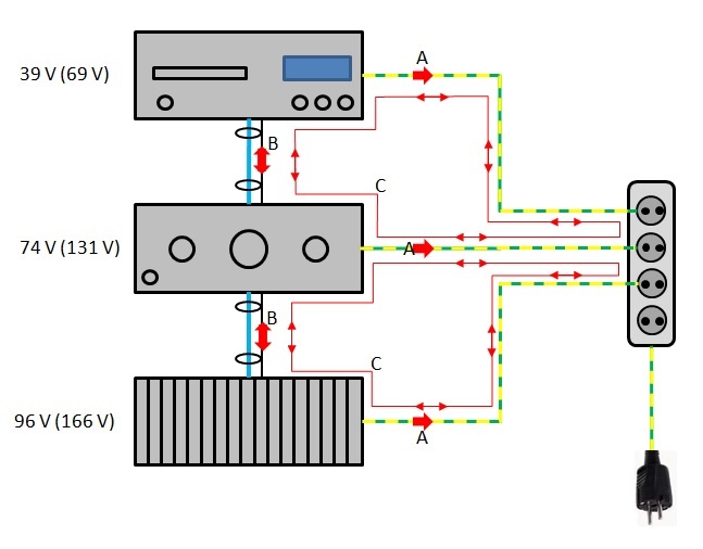

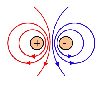

Fälten bildar slutna cirklar runt en strömförande ledare. Magnetiska fält uppkommer dels vid den elektriska förbrukaren men även längs med kablarna.
Magnetfältets riktning kring en strömförande ledare beror på strömmens riktning. Vid 50Hz växelspänning (som i vårt elnät) kommer magnetfältet att ändra riktning 100 gånger per sekund. Man kallar det då för ett växlande magnetfält eller växelfält.
Det magnetiska fältet är starkare nära ledaren och försvagas då avståndet till ledaren ökar.
Bilden nedan ska försöka illustrera fältet runt två lösa parallella ledare, typ FK i ett VP-rör.
Ju tätare fältlinjer, desto kraftigare magnetfält.
Den här typen av fält är betydligt svårare att handskas med än elektriska fält. Du kan inte "släcka" ett magnetiskt fält med "vanlig" kabelskärmning, bara flytta på det till skärmens anslutningspunkt.
En skärmad nätkabel kommer att "leda" den (i skärmen) inducerade störningen till den punkt där skärmen är ansluten, d.v.s. till jord.
Skärmad eller oskärmad nätkabel är en flitigt diskuterad fråga på många forum och här får nog en personlig utvärdering fälla avgörandet.

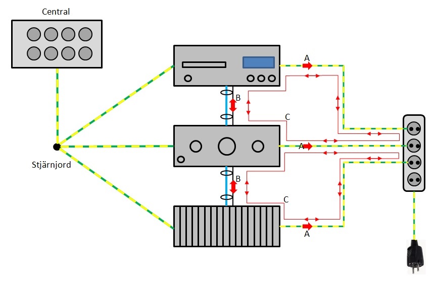

Har man ett TN-C-S system där nolla och jord bara är separerade från centralen och ut till förbrukarna (d.v.s. med en gemensam PEN-ledare från nätstation till central) kommer de störningar som skärmen har dränerat till jord att skapa störningar på den gemensamma PEN-ledaren och som sedan dyker upp på din nolla.
Även här är alltså en hög förimpedans av ondo.
Störningsströmmen kommer att ge ett spänningsfall över både serviskabelns impedans (Rs) och matarkabelns impedans (Rm).
Dessa spänningsfall kommer att modulera spänningen i punkt A (nollan) och därmed också matningsspänningen till hifi'n.
Debatten om man ska ansluta eventuell skärm i den ena eller i båda ändar har också pågått under lång tid och det finns lika många "vettiga" och logiska argument från båda sidor.
(Jag personligen föredrar skärmad kabel från central till uttag med skärmen endast ansluten i centralen (den mest lågohmiga jordpunkten) och oskärmad nätkabel från uttag till apparat. Jag har inga vetenskapliga belägg för detta, men jag upplever att det ger bäst resultat i min anläggning , med de testade kablarna och med de förutsättningar som råder för övrigt.)
Vissa arrangemang kan faktiskt vidtas för att minska fälten utan skärmning, till exempel med ett närliggande motriktat fält.
Eftersom strömmen i fas och nolledaren går på varsitt håll är också deras magnetfält motriktade.
Ju tätare ledarna kommer varandra, desto mer kommer fältet att koncentreras mellan ledarna och det utstrålade fältet glesnar (minskar) betydligt.
Att hålla ledarna i en strömkabel så nära varandra som möjligt ger alltså ett betydligt mindre magnetfält än om trådarna ligger löst en bit ifrån varandra.

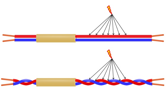

Vad händer om vi tvinnar dem?
Bilden nedan ska illustrera en tvinnad kabel.
För att lättare kunna förklara så ritar jag in strömpilar för ett givet ögonblick.
(Strömmen växlar ju riktning 100 gånger per sekund.)
Fältet i varje liten "loop" (där röd och blå byter plats) kommer att vara motriktad sin närmaste granne, vilket minskar det utstrålande magnetfältet rejält.
Som jag skrev tidigare: Ett effektivt sätt att släcka ett magnetfält är att tillföra ett nytt fält, men med motsatt riktning.
Tvinnad kabel är ett enkelt sätt att uppnå detta.
Utifrån detta är det är det kanske inte så konstigt att många upplever en förbättring med en ny kompakt och tvinnad installationskabel mellan central och hifi, jämfört med lös tråd i VP-rör.
Det går ju givetvis att tvinna FK'n innan de dras in i röret och det finns förövrigt färdigtvinnad FK att köpa på rulle.
En "hårt" tvinnad kabel (> 10 varv per meter) ger betydligt bättre resultat än en löst tvinnad (< 3 varv per meter).
Helst ska ledarna korsa varandra med en vinkel på 90 grader, hårt tvinnad kabel kommer närmare det idealet.
Flätning av ledarna är ett annat effektivt sätt att minska fältet på.

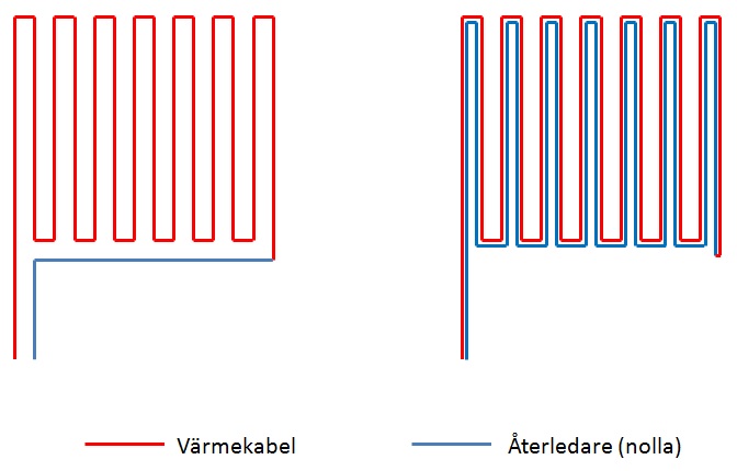

Bilden nedan visar på två olika förläggningssätt av elektrisk värmekabel.
Till vänster ser vi en enkel värmekabel förlagd som en slinga.
I installationen till höger har man använt en värmekabel med returledare istället.
Skillnaden i utstrålat magnetfält är faktiskt ganska stor.
Enligt "expertisen" är det en faktor på x20-30.
För de personer som är elöverkänsliga är det här viktiga frågor och det finns ganska mycket kunskap och erfarenheter av att dämpa både elektriska och magnetiska fält inom det området.

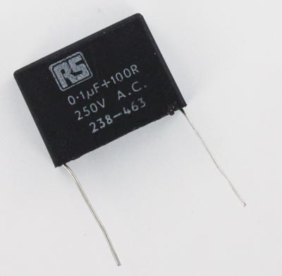

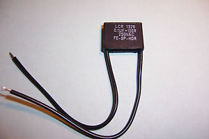

Det finns s.k. gnistsläckare, eller även kallad "RC-snubber" att köpa och de kostar inte många kronor.
Det är en kondensator och en resistor i serie monterade i samma kapsel.
De finns både med ben och med anslutningskablar.
Snubbern ska monteras parallellt över gniststället, t.ex. över kylskåpets termostat, strömbrytaren, reläkontakten, osv.
snubber_2.jpg?dl=0
Det är nog inget ni ska "trixa" med själva om ni inte vet vad ni gör.
Idag är det ganska vanligt att tillverkaren av t.ex. en kyl/frys redan har monterat en "snubber" över termostaten, men det är sämre med det på äldre utrustning.

Hur uppkommer flimmer?
Typiska orsaker till flimmer är svetsapparater, kopieringsmaskiner, värmepumpar, hissmotorer och kompressorer etc.
I samtliga fall är det de snabba lastvariationerna som påverkar spänningen.
Förenklat kan man säga att det är förhållandet mellan de snabba lastvariationerna (snabbt varierande ström) och elnätets förimpedans som är avgörande för flimmernivån.
Nätflimmer är alltså vanligast i s.k. svaga elnät med hög förimpedans och/eller underdimensionerad nätstation.
I "verkstan" har jag en 2-cylindrig kolvkompressor som får lyset att blinka vid varje kolvslag.
Kompressorn snurrar med ungefär 250 rpm och det ger 8 kolvslag per sekund.
Det är definitivt ingen som missar att kompressorn har startat. Lyset blinkar rejält.
Hur, eller om detta skulle påverka en ljudanläggning vet jag inte, men den storleken på spänningsvariationerna (flimret) borde rimligtvis märkas på något vis.
Vilken skada orsakar flimmer?
Flimmer är framförallt störande när det förekommer på belysningen.
Uppgifter på nätet påstår att (belysnings-) flimmer kan framkalla epilepsianfall hos känsliga.
Enligt min kraftleverantör är vanligtvis spänningsfluktuationerna så små att de inte ska "störa funktionen på tekniska system".
"Störa funktionen" är ett luddigt begrepp, jag vet faktiskt inte om en förstärkare skulle påverkas, men att vissa typer av motordrifter (t.ex. skivspelare) kan reagera ser jag inte som osannolikt.
Är orsaken till flimret någon enfas apparat hos dig kan du alltid lägga den på en annan fas än hifi'n, men är det en 3-fas last hjälper inte det.
Den enda lösningen på detta problem är att minska förimpendansen, som jag ser det.
Har du problem med "blinkande" belysning eller på något annat sätt misstänker att att du har mycket flimmer på ditt nät ska du definitivt kontakta din kraftleverantör för en kontrollmätning.
Ett "svagt" nät är inget du själv kan göra något åt, den bollen måste du passa vidare till kraftleverantören.
Jag har terroriserat min leverantör vid flera tillfällen med frågor och önskemål och de har alltid vara väldigt tillmötesgående.

Störning nummer två är transienter.
Dessa kan vara rejält stora och definitivt vara skadliga för din utrustning. De riktigt elaka transienterna kommer oftast från till/från-slag ute på högspänningsnätet eller från åska.
Tre kondensatorer i en XY-koppling ger en hyfsad reducering av små och högfrekventa transienter, men mot de här "stora" transienterna krävs det mer.
Dessa transienter kan lätt uppnå en toppspänning på över 1000 volt och det håller inte kondensatorerna för.
Det finns en enkel och billig lösning som är tillräckligt effektiv i de flesta fall, nämligen varistorn.
Tre varistorer i en XY-koppling ger i och för sig inte ett 100% skydd, men det är betydligt bättre än inget alls.
Detta får man nog anse vara grunden för ett skydd och ett filter och har man bara bra ordning på sitt elnät med hyfsat låg förimpedans, "vettiga" strömkablar och strömlister, en genomtänkt hifi-installation (ordning bakom hifi'n) och inga större "skitgrisar" på samma fas som hifi'n så tror jag det räcker långt.

De elektriska, magnetiska och RFI-störningar vi utsätts för kan vi dela in i två olika grupper.
Först ut har vi "Differential Mode" (DM).
Störningen har drabbat antingen fas eller nolla.
Detta är den vanligaste störningen från t.ex. switchade nätdelar och lågenergilampor.
Det spelar ingen roll om det är fas eller nolla som har besudlats, det är lika illa.
Störningen på nollan kan mycket väl komma från skärmade nätkablar om förimpedansen i PEN-ledaren är för hög i ett TN-C-S system.

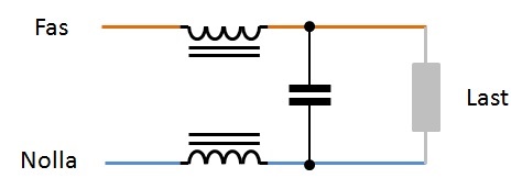

Eftersom både fas och nolla kan vara förorenade krävs det ett filter för varje.
En drossel på fasen och en på nollan. Kondensatorn kan däremot vara gemensam.
Nästa typ av störning kallas för "Common Mode" (CM).
Common Mode-störningen är en störning som har drabbat både fas och nolla.
Detta är en typisk störning från ett elektriskt eller magnetiskt fält som har tagit sig in i en kabel.
Digital utrustning har tydligen (enligt mina böcker) också en förkärlek att generera de här störningarna tillbaka på nätet.
Visserligen kommer ett Differential Mode-filter att dämpa de här störningarna något, men inte speciellt effektivt.

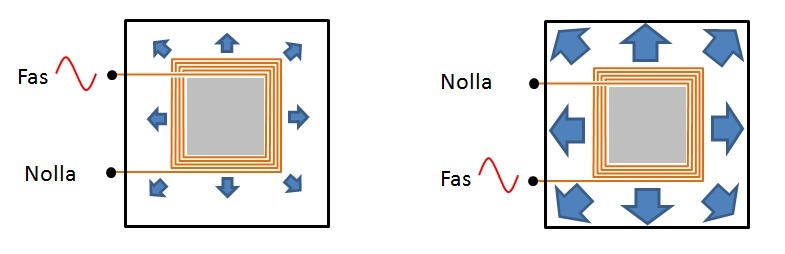

Någon finurlig "gubbe" kom på att om man lindar två exakt likadana spolar fast på varsitt håll på en gemensam kärna så får man en funktion som dämpar Common Mode-störningar väldigt effektivt.
De kan ha många olika utseenden....
....beroende på värdet och strömtåligheten.
Ett enkelt CM-filter kan se ut så här.
Detta filter ger en väldigt hög dämpning för CM-störningar.
För att detta filter ska fungera måste störningarna i både fas och nolla vara lika stora i amplitud och komma exakt samtidigt i tid.
Om störningen är fältburen och induceras in i en kabel har det stor betydelse hur kabeln är uppbyggd.
Ju längre det är mellan kabelns ledare, desto större skillnad i amplitud blir det på störningarna i resp. ledare.
Den ledaren som är närmast störningen får den högsta amplituden.
En tvinnad eller flätad kabel minimerar det problemet eftersom ledarna hela tiden byter plats.
Det är förövrigt samma krav som gäller för en balanserad kabel.
Den här typen av CM-filter (med CM-drossel + Cx och Cy) har en förhållandevis låg serieimpedans för nyttoströmmen, men blir ändå relativt högimpediv för CM-störningar.

Vi tar ett "köpefilter" som exempel.
Här är en bild på ett Isotek Sigma.
1. Gemensam "Differential Mode"-drossel
2. Varistorer och Cx,Cy kondensatorer
3. "Common Mode"-drosslar för 2x "High current" uttag
4. "Common Mode"-drosslar för 4x "Medium current" uttag
5. Automatsäkringar
Några detaljbilder.

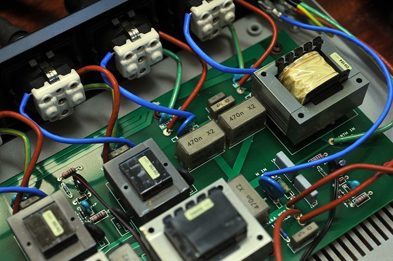

Som ni ser så har Isotek valt att använda ett gemensamt DM-filter och separera de olika utgångarna med egna CM-filter.
Följande bild är bara ett enkelt exempel på hur det kan se ut med tre utgångar inritade.
Observera att det inte är ett komplett schema över någon känd strömrenare utan bara ett försök till pedagogiskt underlag för mitt fortsatta "svammel".
Längst till vänster matas filtret från nätet.
Jag börjar med tre XY-kopplade varistorer för att ta hand om de största transienterna.
Efter varistorerna kommer ett RC-filter och i detta fallet representeras R av vår förimpedans.
Eftersom transformatorn (i nätstationen) är en induktiv komponent kommer förimpedansen att bli betydligt högre än vanligt vid höga frekvenser.
Vi går sedan vidare till ett gemensamt DM-filter med efterföljande X och Y-kondensatorer.
Nu är det dags att dela "signalen" till de olika utgångarnas CM-filter och respektive utgång avslutas med ytterligare en varistor som antagligen borde vara en XY-koppling med tre varistorer istället för en ensam. Den är ett extra skydd och skyddar även din övriga anläggning om den anslutna apparaten skulle generera några stora transienter.
Respektive utgångs CM-filter med efterföljande kondensatorer kommer även att dämpa det "slask" som den anslutna apparaten hade skickat tillbaka till nätet annars och som hade stört de andra prylarna.

Detta förklarar varför jag fick de resultaten som jag fick vid tidigare THD-mätningar.
Hos gubbe D var det 1,2% THD innan strömrenaren och 2,7% efter.
De övertonsströmmar som de olika apparaterna alstrar ger upphov till spänningsfall över de olika drossel-lindningarnas resistans. Eftersom DM-filtret är gemensamt för alla anslutna apparater kommer dess spänningsfall att påverka alla uttag i strömrenaren.
Det är alltså ingen fullständig störningsisolation mellan uttagen.

Jag har mätt på ett Schaffner FN2090. Ett standard 10 A industriellt filter.
Förimpedansmätningen direkt i vägguttaget gav 0,38 ohm och 605 A kortslutningsström.
Med filtret blev det 1,07 ohm och 214 A. Filtret adderar alltså 0,69 ohm.
Hade jag haft en förimpedans i uttaget på 1,5 ohm eller mer så hade det nog varit på gränsen till att inte klara utlösningsvillkoret med en trög säkring ©.
Denna "förstrypning" kommer givetvis att påverka nätets förmåga att lämna ström och eftersom nästan 2/3 av förimpedansen (i mitt exempel) består av induktanser vars enda uppgift är att förhindra snabba strömförändringar kan jag mycket väl förstå varför så många upplever att man tappar dynamik med vissa filter (renare).

Här är ett Furutech AC-1501 "IEC inlet with EMI filtration"

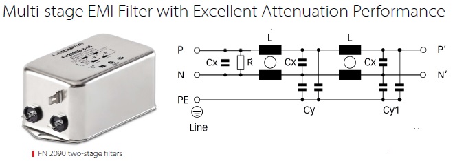

Här har vi ett tvåstegs standardfilter för inbyggnad från Schaffner
Många tillverkare har redan monterat något motsvarande filter i sina apparater för att klara EMC-kraven.
Problemet är att den här typen av filter nästan alltid saknar transientskydd.

På bilden ovan börjar och slutar vi med en symmetrisk last, men på mitten är spänningen osymmetrisk på grund av en last som drar mer ström från den negativa halvperioden än från den positiva.
En större strömförbrukning innebär att spänningen sjunker och ju högre förimpedans du har, desto mer sjunker den (nu var vi där igen).
Under tiden som denna asymmetriska last pågår kommer medelvärdet att stiga (från 0:an) och det kommer att bli en DC-offset (DC på bilden).
Det finns flera olika laster som kan orsaka DC-offset i våra hem. Den gemensamma egenskapen är dock att de utgör en asymmetrisk last.
Med det menas alltså att de drar olika mycket ström under den positiva och den negativa halvperioden.
Vissa moderna spisar, tvättmaskiner, diskmaskiner, mm uppvisar det här beteendet.
Jag återkommer till en typisk asymmetrisk last, nämligen frugans hårtork.
På lågfart har man halvvågslikriktat spänningen till värmeelementet med en diod och elementet kommer då bara att belasta den ena halvperioden.
Förutom att den genererar jämna övertoner (se här.) kommer den att orsaka en DC-offset.
Oftast är det här intermittenta störningar och är de bara tillräckligt kortvariga så ställer det sällan till med några problem.
Hårtorken i mitt exempel har en effekt på 500/1000 W.
I 500 W läget kommer den att dra ungefär 2,2 A, men bara under den ena halvperioden.
Har vi en förimpedans på 0,5 ohm kommer den halvperiodens spänning att sjunka med styvt 1 V och det genererar en DC-offset på 0,5 V.

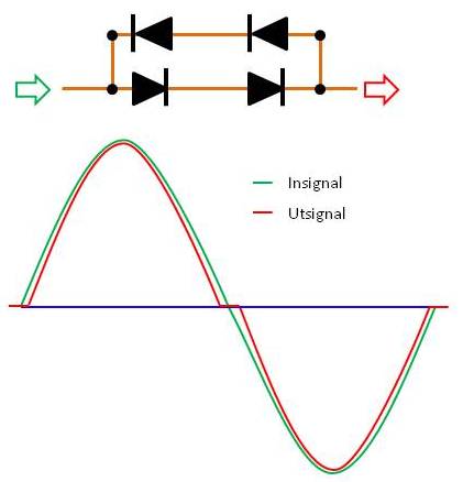

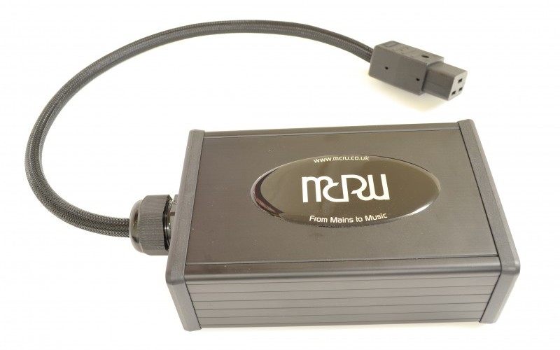

Det finns s.k. DC-blockers (eller DC-traps) att köpa.
http://vertexaq.com/vertex-aq-aneto-dc-blockers/
http://www.mains-cables-r-us.co.uk/mains-products/1128-mcru-in-line-dc-blocker.html
Det finns även byggsatser på nätet.
http://www.ebay.com/itm/DC-trap-blocker-filter-for-toroidal-transformers-assembled-in-case-/131654666919
http://sjostromaudio.com/pages/index.php/hifi-projects/108-dct01-the-dc-trap-high-end-style
http://www.atlhifi.com/shop/populated-pcb/fully-populated-dc-blocker-pcb/
Tänk på att det är farliga saker och bygg inget själv om du inte känner att du har "koll på läget".
Bilden ovan visar ett principschema för en DC-blocker.
En diod har ett spänningsfall på 0,6-0,7 volt i framriktningen (när den leder) och i schemat ovan har jag lagt två dioder i serie för den positiva halvperioden och två för den negativa.
Dioderna kommer att orsaka ett spänningsfall på 1,2-1,4 volt.
Detta spänningsfall blir som ett "elektriskt glapp". Dioderna kommer inte att börja leda ström förrän spänningen över dem överstiger 1,2-1,4 volt och så länge DC-offseten är lägre än den spänningen kommer likströmmen inte att släppas igenom.
DC-blockern i mitt exempel klarar alltså av en maximal DC-offset på 1,2-1,4 volt.
Kondensatorn är till för att släppa fram växelströmmen till förbrukaren innan dioderna öppnar. Förenklat brukar man säga att en kondensator blockerar likström och leder växelström.
Utan kondensator hade det blivit så här.
Det finns även tillverkare av s.k. nätfilter som har lagt till den här funktionen.
