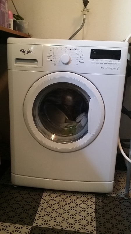

Richard Posted May 22, 2016 Author Posted May 22, 2016 Nu finns det ju gränser för vilka bilder som är lämpligt att visa på euphonia. Medlemmar på ett ett trevligt hifi-forum ska inte behöva stå ut med vad som helst. Av denna anledning utfärdas därför här en varning!! OBS Stark bild nedan!! Den gamla snälla tvättmaskinen mådde dåligt i lagret så vi var tvungna att införskaffa ovanstående djävulsapparat. Den gamla, numer placerad i garaget i väntan på den sista vilan har aldrig någonsin hittat på några tokigheter i nätet. I går kväll när jag tittade på proppskåps-schemat kom jag plötsligt på att denna ju införskaffades för ett antal veckor sedan.... Jag satte igång fanskapet och biljudet kom tillbaka. Jag stängde av och ljudet försvann. Upprepade detta flera ggr med samma resultat. Jag vände på kabeln till tvättmaskinen biljudet fortfarande kvar. Flyttade jävulstyget till annan kontakt bredvid som ligger på annan fas. Tyst som i graven. Tänk vad mycket energi som lagts ned på detta de senaste veckorna, kablar som flyttats, nästan sömnlösa nätter.. I början skyllde jag allt på att jag haft en skivspelare till låns särskilt som detta var en Rega P1 och saknar jord men när den var urkopplad kunde jag ju knappast skylla på den längre.... Nästa gång jag råkar ut för något liknande ska jag lägga ut bekymret här direkt!! Rydberg ställde ju rätt fråga redan en halvtimme efter första posten. Sen kan man ju tycka att hur fanken är det möjligt att detta händer med moderna apparater. Jag menar då tvättmaskinen inte slutstegen. Och detta trots att jag har strömfilter kopplat till hela anläggningen. Hela stereon ligger på samma. Nåväl, en erfarenhet rikare Quote
Richard Posted May 22, 2016 Author Posted May 22, 2016 Kanske PEO eller annan kunnig kan tala om vad tvättmaskinen hittat på för elände Quote
Peo Posted May 22, 2016 Posted May 22, 2016 Vi får väl göra några mätningar för att konstatera om det är övertoner, DC-offset eller något annat "fuffens" din tvättmaskin har för sig. Vi bor ju inte så långt ifrån varandra. Hör av dig. /PEO Quote

Richard Posted May 22, 2016 Author Posted May 22, 2016 Vi får väl göra några mätningar för att konstatera om det är övertoner, DC-offset eller något annat "fuffens" din tvättmaskin har för sig. Vi bor ju inte så långt ifrån varandra. Hör av dig. /PEO Det vore både väldigt trevligt och intressant. Ta med dig bebop och åk norrut. Vi hörs! Vad skönt att du hittade vad som var problemet även om det innebar en del svett och tårar. Mvh Lasse Tack Det var svettigt och åtminstone nära till lipen. ...och jag föreslog att testa slutstegen på en anna fas vilket antagligen också hade fått tyst på eländet men jag är inte bitter för att inte jag får stående ovationer Skönt oavsett att du löste problemet! F'låt . Ska aldrig hända igen Du har helt rätt. Att köra på en annan fas istället hade gjort att det hela försvunnit, såvida jag inte har något annat som fular ner på den nya fasen förstås. Jag har som tidigare sagts lärt mig att försöka gå grundligt tillväga från början samt att ställa frågan till andra. Det svåra är ju när det blir så här att man tror att det hela är löst och så visar det sig att det lik förbaskat inte var det. Till slut vet man knappt vad man provat eller inte. En tvättmaskin går ju trots allt en hel del när man är fem i familjen så det var ofta det gick åt pipan men ändå inte tillräckligt ofta eftersom jag flera ggr trodde det var fixat... (...not... ) Quote
