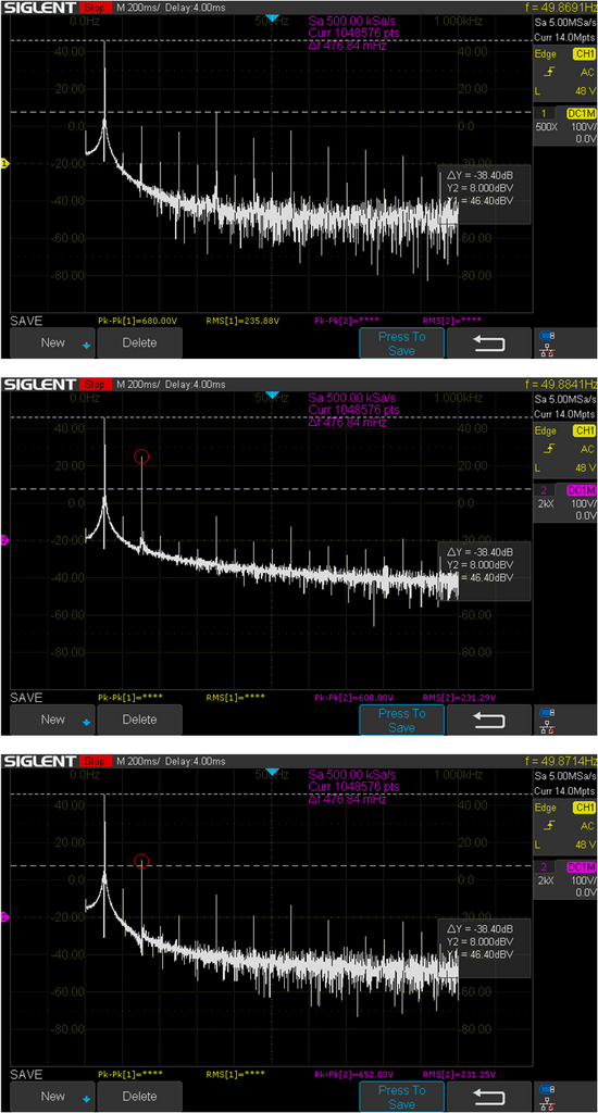

Peo Posted March 23, 2016 Posted March 23, 2016 Inom Hifi brukar man normalt bara tala om THD när det gäller musiksignalen, men det finns även harmonisk distorsion i vår elförsörjning.THD = Total Harmonisk Distorsion är förenklat ett mått på mängden (summan av) alla jämna och ojämna övertoner som grundtonen (50Hz) har blivit "besudlad" av.Övertoner alstras av icke-linjära laster som drar en ström som inte linjärt följer spänningens sinusform.Här är ett exempel på en linjär last där strömmen (blå) följer spänningen (röd)och så tar vi ett exempel på en s.k. icke-linjär last:Ovanstående bild visar ett typiskt utseende för en enfasig helvågslikriktare med glättringskondensator (d.v.s. en traditionell nätdel).Några andra typer av kraftigt övertonsalstrande förbrukare i våra hem är:Lågenergilampor, datorer, mobilladdare, TV-apparater, LED-drivdon, dimmer's mmVarvtalsstyrda (frekvensomriktade) motorer är en annan stor störkälla (tvättmaskiner, ventilationsaggregat, mm).Jag har gjort några mätningar på olika typer av vardagliga förbrukare och dokumenterat övertonshalten på belastningsströmmen, inte spänningen. .Nu får ni inte tolka mina mätresultat som en absolut sanning, de gäller bara vid detta mättillfället och med de apparater som jag mätt på.Först ut har vi ett standard nätaggregat med helvågslikrikting och glättringskondesatorer (det kunde ha varit en förstärkare).Transformatorn är på 120VA och jag har belastat aggregatet med ungefär 80W.Som vi ser dominerar den 3:e och 5:e, följt av den 7:e övertonen (150Hz, 250Hz och 350Hz), men övertonerna fortsätter högt upp i ordningen.Mätinstrumentet visar inte högre övertoner än den 20:e (1000Hz), men det kan finnas mycket "skit" högre upp i frekvens också. I takt med att vi byter ut våra "vanliga" glödlampor mot lågenergi- eller LED-lampor har vi fått en helt annan störningsprofil i våra hem.Den gamla hederliga glödlampan är att betrakta som en rent resistiv och linjär last och genererar därför inga övertoner alls.Samma sak gäller även för halogenlampor.Först ut av lamporna är en högst ordinär lågenergilampa på 12W.I förhållande till den gamla vanliga "tysta" glödlampan så skitar den här ner ganska mycket. Här ser vi hur en LED-lampa på 2,2W med inbyggt drivdon beter sig. Det är alltså en helt vanlig glödlampsersättare med E27 sockel.Den är betydligt snällare än lågenergilampan, men ,,,,,,,Vi avslutar ljuskällorna med en dimmad LED-spot på halvlyse.Dimmer'n gör att vi får betydligt kraftigare övertoner. Övertonerna blir som värst vid 50% pådrag.Nästa mätning är på en stationär dator (Intel I5) som spelar FLAC-filer från en NAS till en DAC (jag tror det var Supertramp).Här ser vi en övervikt av den 3:e övertonen, men den genererar ovanligt nog lite 2:a och 4:e övertoner också.Då avslutar vi med en vanlig 40" LCD-TV som vid testtillfället visade en repris av "Morden i Midsomer".Även nu är det den 3:e, 5:e och 7:e övertonen som dominerar.(Här skrev jag en syrlig kommentar om att ha datorer och bildskärm/TV tillsammans med sin ljudanläggning, men jag raderade den.) Jag tror att det räcker så här, det blir liknande resultat på de flesta av våra prylar där hemma.Som ni ser är majoriteten av övertonerna ojämna multiplar (3, 5, 7, o.s.v.) av grundtonen (1), så kallade udda övertoner.Jämna övertoner genereras normalt bara när den positiva och den negativa halvperioden belastas osymmetriskt (se bild nedan). Här är det bara den positiva halvperioden som levererar ström. Frugans hårtork är ett lysande exempel på det. För att få läge I och II på värmen så har man lagt en diod i serie med värmeelementet i läge I.Det blir ju bara den ena halvperioden som belastas av elementets strömförbrukning (halvvågslikriktning) och då kommer de jämna övertonerna.Efter en långt ifrån komplett och antagligen något förvirrande redovisning av elnätets övertoner blir antagligen den logiska frågan:Varför i ¤@*§# tar du upp plats med detta, spelar verkligen dessa övertoner någon som helst roll för vår hifi-hobby?Mitt svar är utan tvekan JA!, men beroende på en rad omständigheter kan det bli olika stor påverkan.Finns det något intresse för en fortsättning? I så fall tänkte jag redovisa lite resultat från mätningar i några olika bostäder./PEO Danke, Rickard S and calle_jr 3 Quote

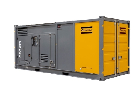

Apexorca Posted March 23, 2016 Posted March 23, 2016 (edited) Jag har min stereo på egen propp i proppskåpet och belastar med denna bara stereoprylarna. Men jag antar att det smittar även från andra grupper i proppskåpet??? Funderar på att köpa ett elverk från Atlas Copco som bara skall köra stereon. Billigt i HiEnd sammanhang!!! Bra med detta är att du slipper all skit på elnätet som grannar och andra sprider. Det som kommer via luften får jag väl fixa också på något vis. Bortsätt från denna rätt utopiska tanke så tycker jag Peo skall fortsätta med sin analys. Edited March 23, 2016 by Apexorca Quote

calle_jr Posted March 24, 2016 Posted March 24, 2016 Hur är det med elverk som tex Atlas Copcos? Ger de ren ström? Snacka om all in! Quote

Peo Posted March 25, 2016 Author Posted March 25, 2016 I del 1 presenterade jag resultaten av mina övertonsmätningar på några olika apparaters belastningsström.Nu tänkte jag fokusera på elhälsan i vägguttaget, inte bara på vad den enskilda apparaten åstadkommer. Jag har varit på mätbesök i fyra olika hushåll, men med en lite annan typ av utrustning än vid tidigare mätningar. För att göra det enkelt kallar jag mina "offer" för Gubbe A-D. Vid dessa besök har jag mätt övertonerna i spänningsdomänen istället för som ström.Det är betydligt enklare så här och jag tror också att det ger ett mer rättvist mätresultat vs mina lyssningsintryck.Mätningarna har skett vardagar vid ungefär samma klockslag (mellan 18:00 och 20:00) hos A-C och dagtid en Lördag hos D. Jag har vid varje tillfälle noterat spänning, THD och övertonerna 2-20.Först lite bakgrundsinformation: A bor centralt i en småstad med ca 15 000 invånare.Elnätet i fastigheten renoverades 1999 och är jordat. Nätstationen (distributionstransformatorn) försörjer ungefär 450 hushåll enligt den lokala kraftleverantören + 15 dagtidsöppna butiker, 3 restauranger, 1 bageri och en liten kylfirma.B bor i ett villaområde byggt under sent 90-tal.Husets elsystem är original och jordat.Det är 168 villor som delar transformator. Ingen kommersiell verksamhet, många äldre familjer och få barn.C bor i en hyresrätt.Området byggdes under tidigt 90-tal.Vad jag har lyckats ta reda på är att ungefär 230 lägenheter av varierande storlek delar transformator.Där finns också 1 närbutik (07:00-21:00) och 1 pizzeria (16:00-22:00).D bor i villa lite utanför tätort.Jag har inte lyckats få någon information om eldistributionen.Hifi-matningen är fixad med omsorg och hushållsförbrukarna är fördelade på de olika faserna efter störningsbenägenhet.Det verkar inte finnas någon kommersiell verksamhet i området.Och jag, PEO, bor i ett bostadsområde med hyfsat nyrenoverat elsystem (2008).Det är bara elinstallationen i lägenheten som är fixad, tyvärr har man inte gjort något med fastighetens interna fördelning eller med huvudmatningen till området.Allt är jordat och hifi'n matas från dedikerad säkring via 2,5mm2 kabel.Ingen kommersiell verksamhet på samma nätstation, men en större industri väldigt nära.Transformatorn förser tre liknande bostadsområden med totalt 450 hushåll.Området byggdes i slutet på 60-talet och matningen till fastigheten är också från den tiden.Så här ser sammanställningen av fasspänning och THD ut.Namn Spänning THD A 228 V 4,11% B 226 V 2,12% C 229 V 2,24% D 227 V 1,20%PEO 231 V 7,93%Bilden nedan visar övertonsspektrat i tabellform.och nästa visar det lite överskådligare i ett stapeldiagram.OBS! 1:a stapelgruppen (1) är THD i %, inte grundfrekvensen.Vi ser att överton 3 och 5 dominerar hos de flesta. Det är väl bara hos mig som 7:e övertonen är så markant, men A har en peak på den 11:e.Min 15:e överton finns inte under hela dygnet. Den framträder oftast bara mellan 16:00 och 22:00.Julaftons kväll var den 15:e uppe på 2,75 och THD låg då på 8,22%.Som ni ser skiljer det ganska mycket mellan mig och Gubbe D.Vi har under åren som gått testat med ganska många olika fabrikat och modeller av strömrenare hos både A, B, C och hos mig, men det är faktiskt bara hos Gubbe A och hos mig som vi har märkt någon större skillnad med och utan.Jag får oftast förhållandevis stor påverkan, men det är inte alltid som det har blivit till det bättre. Jag fortsätter med en lite mer detaljerad redovisning från besöket hos D.Första mätningen är från ett slumpmässigt uttag i huset (aka "Fas x"). Jag visar bara övertoner upp till och med den 10:e, de högre är bara 0,00.Detta är inte samma fas som ljudanläggningen ligger på.Här har vi mätningen på HiFi-fasen.Att noggrannt välja vilka laster som man lägger på sin "hifi-fas" lönar sig bevisligen. 1,2% THD är det lägsta som jag har mätt någon gång och här finns bara den 3:e och den 5:e övertonen.Här är efter strömrenaren (hela anläggningen är inkopplad och igång).Vi kör resultaten i tabellform ocksåoch sedan som stapeldiagram.Nu kan man ju fråga sig varför det blir ett sämre värde efter strömrenaren.Någon som vet, eller vågar sig på en gissning?I nästa del kommer jag att ta upp lite om orsak och verkan./PEO calle_jr 1 Quote
