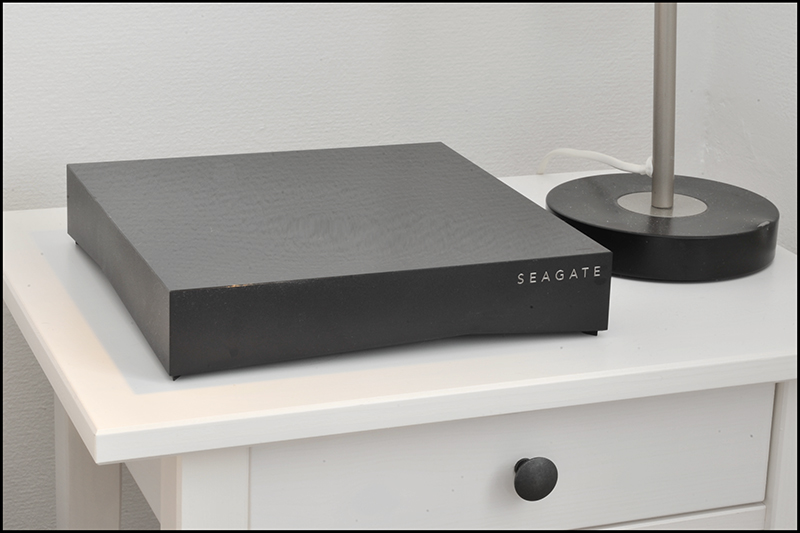

En ganska nätt box som mäter 23x23cm och är knappt 5cm hög.
Framifrån syns en Seagate-logga och en blåvit lysdiod;

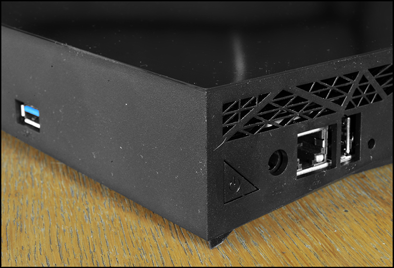

Den har nätanslutning och en modern powerknapp på baksidan (en sån som man inte vet om man tänder eller släcker du vet), med en rj45 gigabit ethernet-anslutning och en usb2-port.
Det sitter även en usb3-port på sidan.

Jo, den på sidan är usb3 och den baktill är usb2.

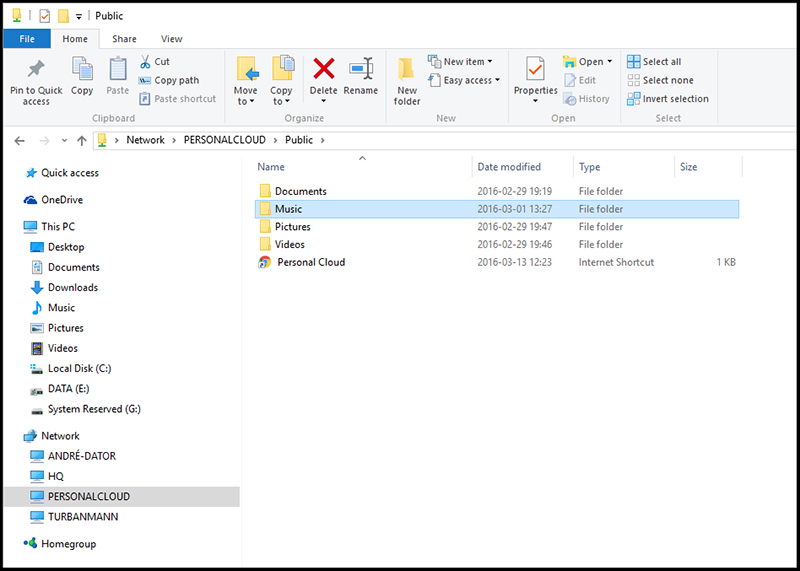

Inkopplingen är enkel.
Man pluggar i en cat-kabel, slår på strömmen och efter en stund kommer enheten upp på nätverket:

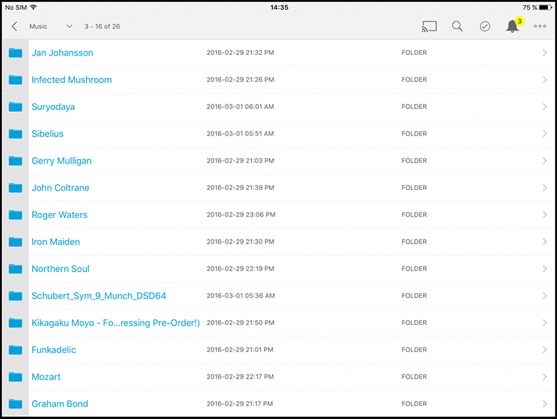

Väl installerad så har man access till Personal Cloud från godtycklig enhet och internetanslutning. Jag har testat med Oppo, iPhone och iPad.
Man kan lägga till konton (användare), bygga mediabibliotek, sätta skydd på olika dokument, göra backupscenarion mm.

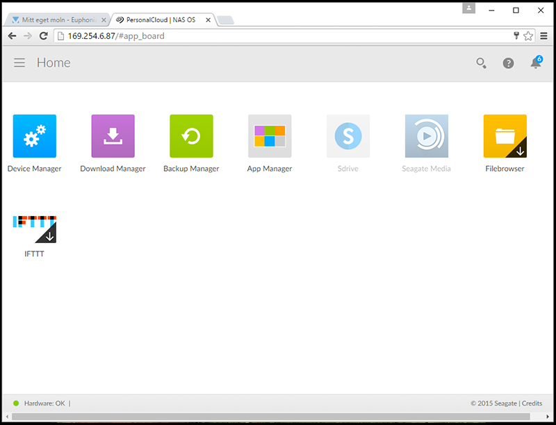

Såhär ser startsidan ut:

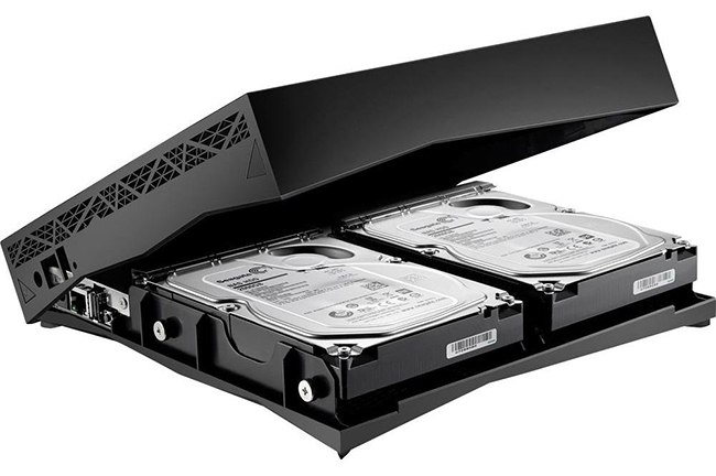

Detta är en 2-bay version, så innan man börjar kopiera filer till den får man välja om man vill skriva till båda diskar eller spegla med raid1.

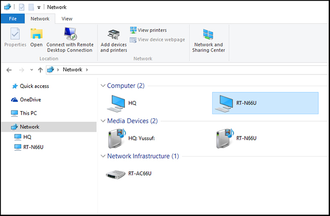

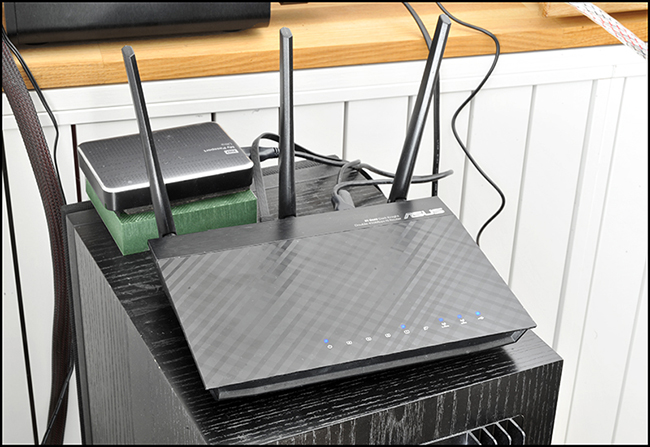

En Asus RT-AC66U Dual Band 3x3 ställs som master router på ovanvåningen;
...och en Asus RT-N66U Dark Knight ställs som repeater vid hifin.
  • Author

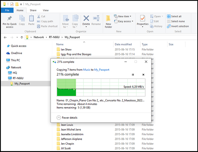

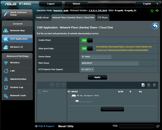

En usb-hårddisk från Western Digital kopplades till Dark Knight och en kort cat6-kabel anslöts till Oppon.
Nätverk har aldrig varit min drömsyssla att hålla på med (milt uttryckt), och det är inte helt trivialt att konfigurera disken.
Men här är den;
