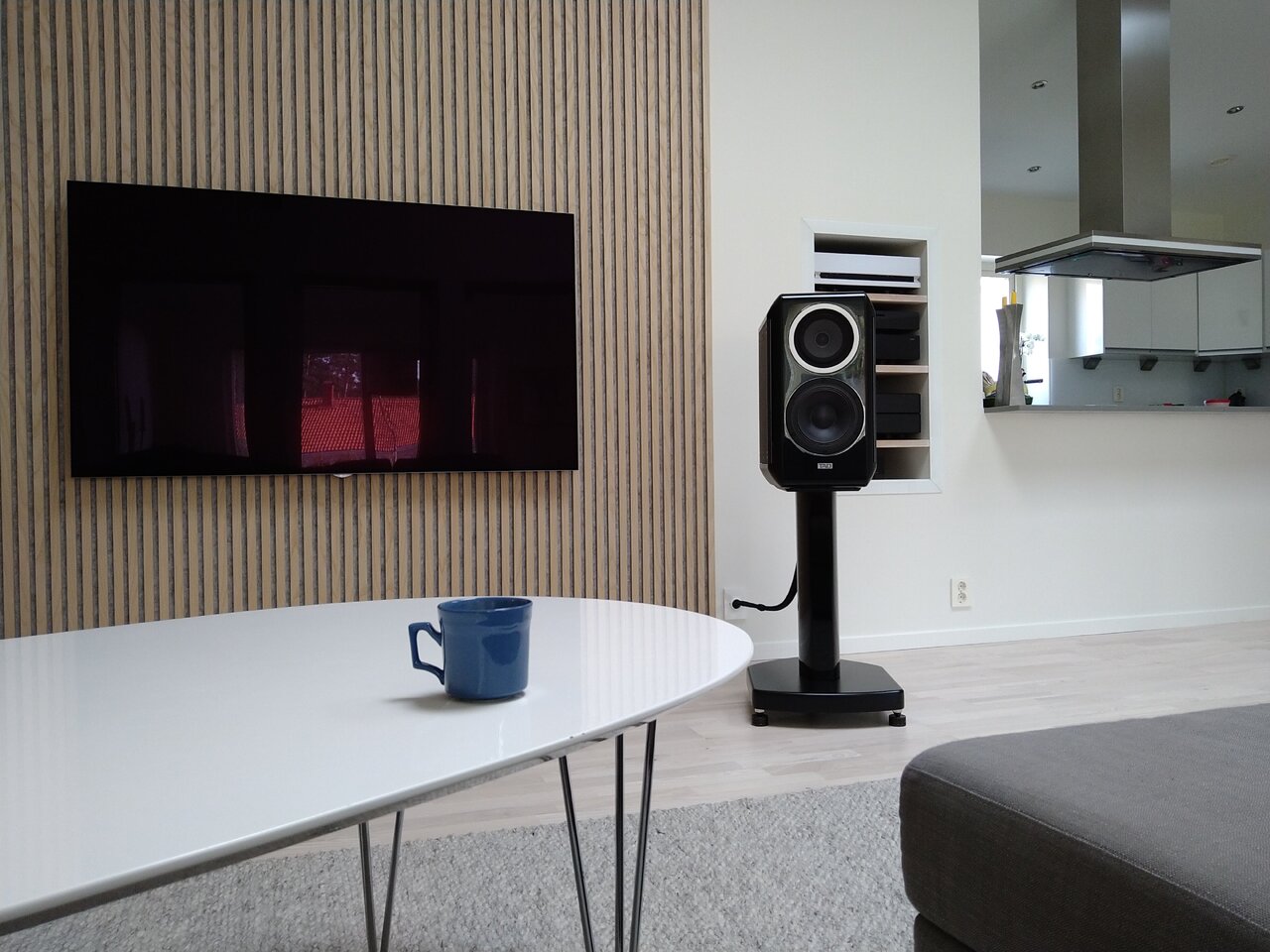

octavia rs Posted April 10, 2022 Author Share Posted April 10, 2022 De senaste året har mycket ändrats i mitt system förutom högtalarna och slutsteget den grunden kommer nog leva kvar länge är otroligt nöjd med vad de leverar. I övrigt har det blivit ny nätlist, streamer, switch, DAC, usb kabel, strömkablar, analog XLR, högtalarkablar och ethernet kablar. Allt sammans och nu ihop med den förbättring ribbpanelerna gjort har verkligen lyft mitt system till en högre nivå Under gårdagen lyssnades det en del med tv:n täckt kanske en liten förbättring. Har innan panelerna kom upp laborerat en del med uppställningen av högtalarna och lite mer avstånd till väggen bakom och något bredare mellan dem föll väl ut det med. Går säkert att finjustera mer på denna front men just nu får de vara såhär LPL, Shamrock, bigblue and 14 others 17 Quote Link to comment Share on other sites More sharing options...
octavia rs Posted April 10, 2022 Author Share Posted April 10, 2022 Kan tillägga att perspektivet på sista bilden är missvisande så dra inte för stora växlar av det med avstånd osv. Quote Link to comment Share on other sites More sharing options...
TheToobs Posted April 15, 2022 Share Posted April 15, 2022 Grattis till en mycket lyckad renovering @octavia rs! Apparaterna synliga men ur vägen får sägas vara ett extra läckert grepp. Tänkte på det du senast skrev om att testa täcka TVn. Har du testat täcka eller rentav flyttat undan soffbordet och sett om det ger någon akustisk vinning? octavia rs 1 Quote Link to comment Share on other sites More sharing options...
octavia rs Posted April 15, 2022 Author Share Posted April 15, 2022 Tack så mycket @TheToobs Jag har säkert funderat på att täcka eller flytta soffbordet men jag är mest ute efter att ha ett normalt vardagsrum där jag inte behöver flytta runt eller plocka fram saker bara för att de ska låta "bra" så oavsett eventuella fördelar så vill jag ha det enkelt de ska inte bli ett projekt bara för att lyssna på musik TheToobs and triomio 2 Quote Link to comment Share on other sites More sharing options...
TheToobs Posted April 15, 2022 Share Posted April 15, 2022 Låter som en sund förhållning. Utan soffbord har man heller ingen plats att ställa flytande tweaks. Jag har själv ett litet runt bord och märker inte direkt någon skillnad av att flytta undan det. calle_jr 1 Quote Link to comment Share on other sites More sharing options...
octavia rs Posted April 17, 2022 Author Share Posted April 17, 2022 On 2022-04-15 at 11:30, TheToobs said: Låter som en sund förhållning. Det tycker jag med Jag vill sjunka ner i soffan och bara lyssna, inte behöva rodda för mycket med saker runtomkring. Att göra nått för att täcka TV'n de är nog nått jag kan tänka mig då de är en enkel manöver att hänga upp. Får se om ens sykunskaper sitter kvar sen man hade syslöjd på högstadiet Sambo och barn sover fortfarande efter två lite sena kvällar på raken, en stund framför anläggningen med en kopp och lite musik de är aldrig fel såhär på morgonen Blev musik som @AlfaGTV tipsade om AlfaGTV 1 Quote Link to comment Share on other sites More sharing options...
byZan Posted April 17, 2022 Share Posted April 17, 2022 9 minutes ago, octavia rs said: en stund framför anläggningen med en kopp och lite musik de är aldrig fel såhär på morgonen Håller med till 100% 9 minutes ago, octavia rs said: Att göra nått för att täcka TV'n de är nog nått jag kan tänka mig då de är en enkel manöver att hänga upp. Jag testade detta hemmavid och det blev klart bättre l sweetspot. I mitt fall så tittade jag inte så mycket på TV där utan nästan bara musiklyssning vilket gjorde att jag tog bort TV’n helt och det blev något bättre (inbillning kanske?) Men att stirra på en tom vägg kändes inte bra så jag ska fixa lite akustik fix som jag tror gör sig både för både öga och öra. Det kanske är så att din panel fixar ev tidigare reflexer? Hursomhelst så ser det snyggt ut /byZan octavia rs 1 Quote Link to comment Share on other sites More sharing options...
octavia rs Posted April 17, 2022 Author Share Posted April 17, 2022 2 hours ago, byZan said: Jag testade detta hemmavid och det blev klart bättre l sweetspot. I mitt fall så tittade jag inte så mycket på TV där utan nästan bara musiklyssning vilket gjorde att jag tog bort TV’n helt och det blev något bättre (inbillning kanske?) Jag upplevde nog ingen stor skillnad ljudmässigt de var nog mer en estetisk sak att slippa ha en stor "spegel" mitt på väggen men som sagt de är ett enkelt "tweak" så varför inte. 2 hours ago, byZan said: Det kanske är så att din panel fixar ev tidigare reflexer? Hursomhelst så ser det snyggt ut Panelen täcker den största kala ytan jag hade i mitt rum så de har påverkat hur man upplever hela rummet. Första reflexen från vänster högtalare träffar i stringhyllan så där blir det som de blir helt enkelt. Tyking, byZan, AlfaGTV and 6 others 9 Quote Link to comment Share on other sites More sharing options...
