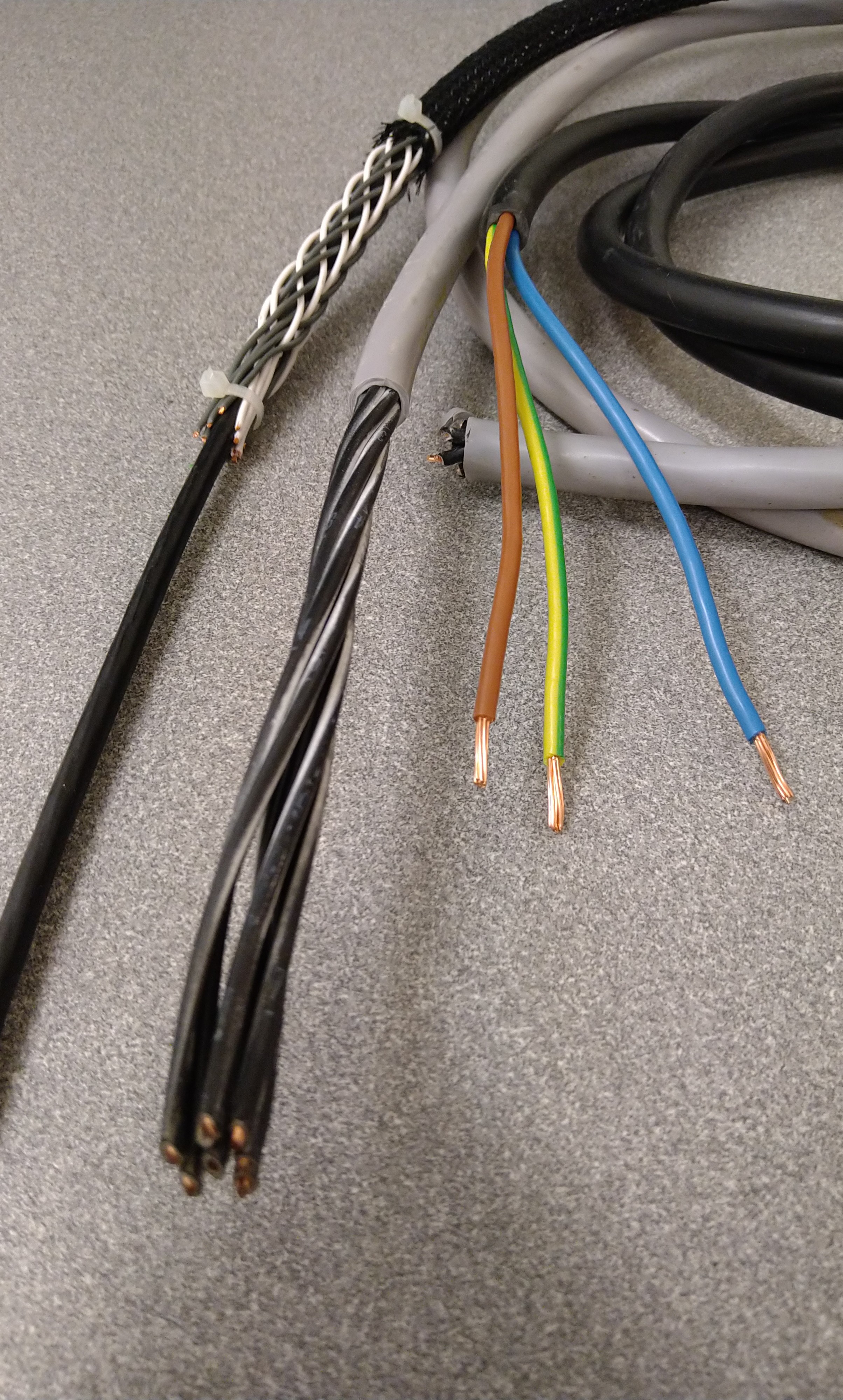

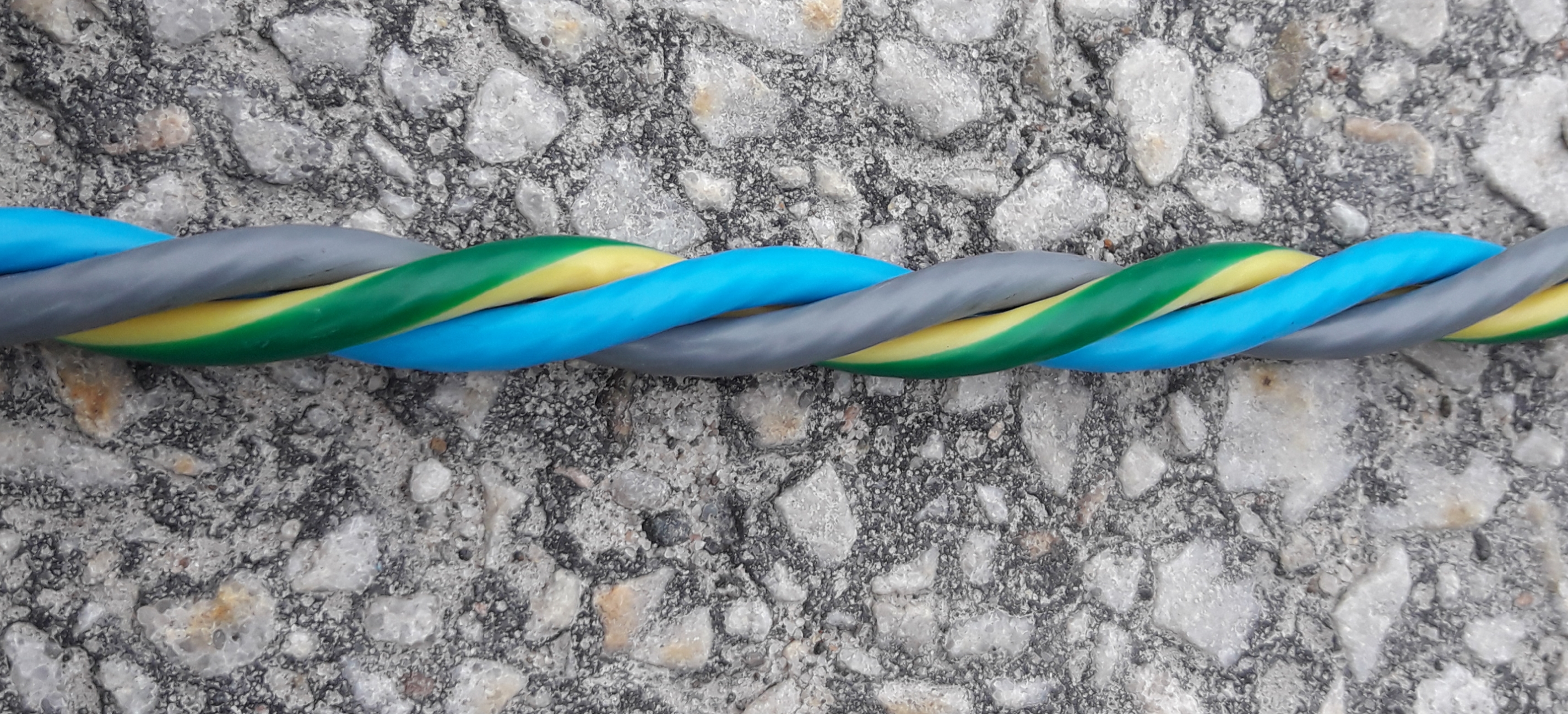

octavia rs Posted November 9, 2020 Author Share Posted November 9, 2020 Är det bara matningen till din hifi @LPL som du gjort själv, jag antar det är vanlig RK6 du tvinnat och dragit in i en slang? Vad använder du för kablar till elektroniken? Jag provade med en överbliven N1XV-R 5G6 idag där jag skalade ut tre ledare och tvinnade dem med en borrmaskin så hårt det gick blev rätt ok och ganska lätt att böja kan kanske bli ett test bygge till elektroniken. LPL 1 Quote Link to comment Share on other sites More sharing options...
LPL Posted November 9, 2020 Share Posted November 9, 2020 1 hour ago, octavia rs said: Är det bara matningen till din hifi @LPL som du gjort själv, jag antar det är vanlig RK6 du tvinnat och dragit in i en slang? Den kabel som jag experimenterade med och som funkade bra var tvinnad RK6, men den slutliga lösningen blir ganska lik din. Det har tyvärr legat på is då min beställning av flexslangen (25 mm) varit restad i över en månad nu. Lägger upp lite bilder i min tråd när det är klart. Mätarskåp <=> N1XV-R 5G10 <=> ny minicentral (3-fas) med klangmodulen m.m. <=> 3G10 (utskalad N1XV-R 5G10) <=> kopplingsbox <=> xxx med IEC Blir nog att montera mitt furutech-uttag till att börja med så att det blir enklare att testa kablar. 1 hour ago, octavia rs said: Vad använder du för kablar till elektroniken? Jag provade med en överbliven N1XV-R 5G6 idag där jag skalade ut tre ledare och tvinnade dem med en borrmaskin så hårt det gick blev rätt ok och ganska lätt att böja kan kanske bli ett test bygge till elektroniken. Jag har bara mina gamla 2,5 mm² LoRad SPC ihopskruvade i dagsläget men det blir nog något roligare om nu inte LoRaden mot förmodan skulle låta bäst. Ska försöka att testa på med kablar när jag har fått nya matningen inkopplad. Tror dock inte att utskalade ledare från N1XV-R 5G10 är ett alternativ Blir väl att börja med min tvinnade RK6 mm² men förutom att få tag på material är det är ganska fort gjort att testa lite andra intressanta varianter, ska även försöka testa en eller ett par dyrkablar för att jämföra. Tror nog mest på 10 mm² skyddsledare och sedan testa olika konfigureringar av L&N. Visst hade du någon Ansuz-kabel? Har du i så fall jämfört den mot egna kablar? Quote Link to comment Share on other sites More sharing options...

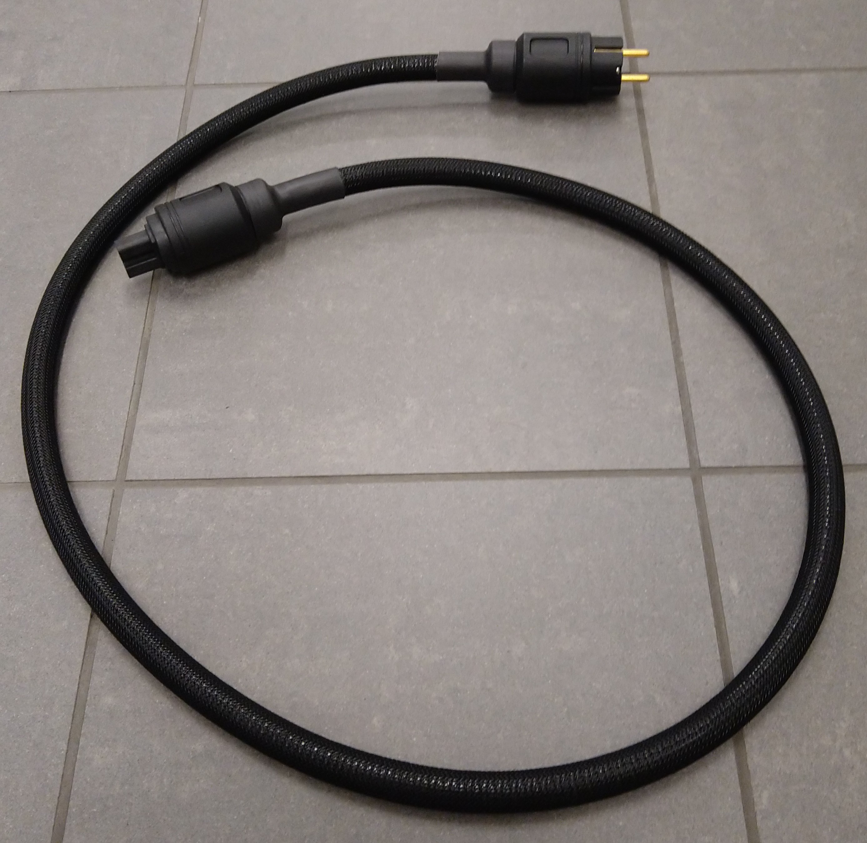

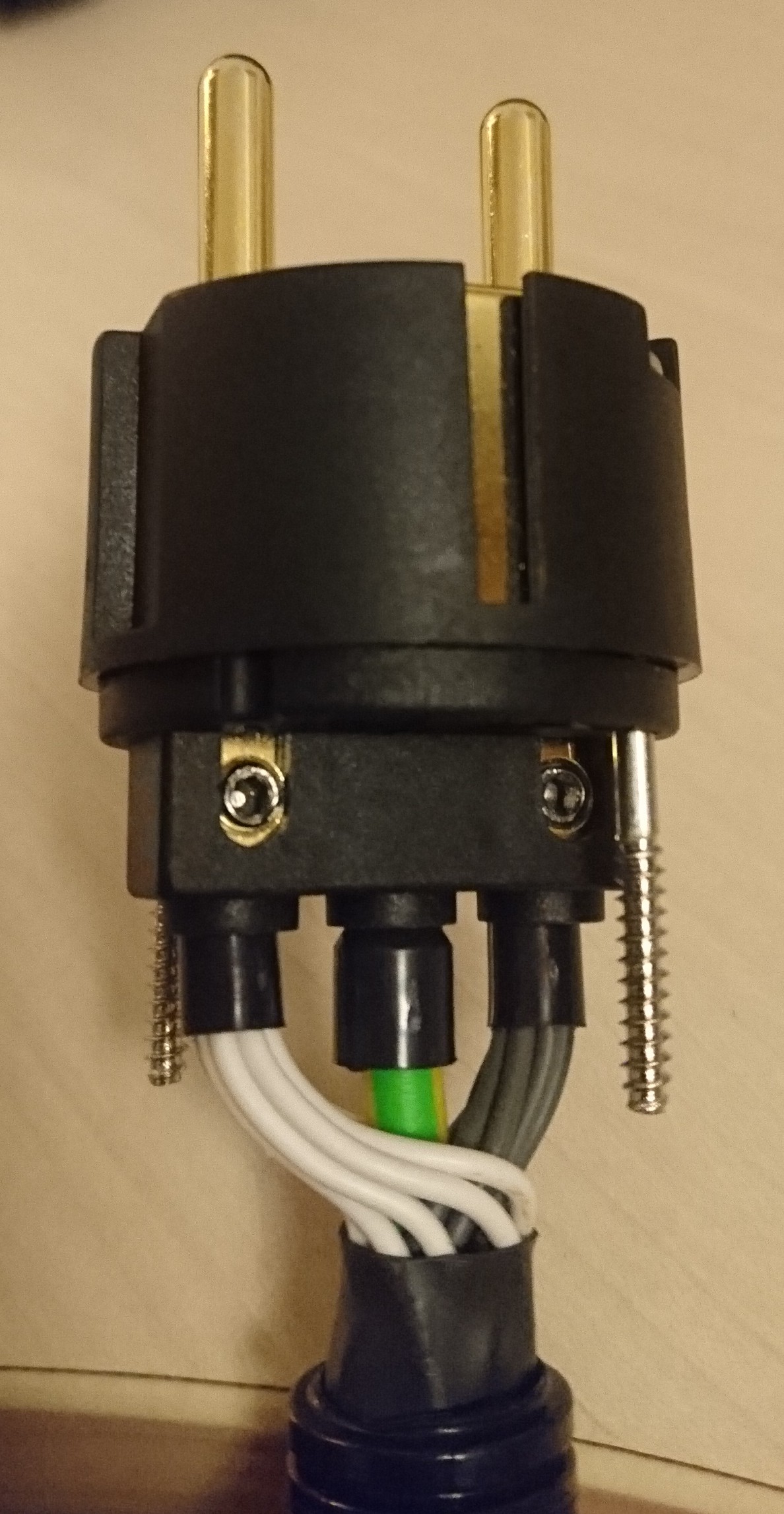

octavia rs Posted November 10, 2020 Author Share Posted November 10, 2020 VAB idag så tid över att prova lite kablar. Hittade ett av mina tidigare byggen där jag snott en kontakt. Kontakten återmonterad. Vill minnas att jag provat den till min dCS innan då längden passade så den åkte in där igen. Eftersom den enda prylen som är jordad i mitt system är dCS så kopplas den i uttaget där stjärnjorden utgår ifrån. Rent mekaniskt gillar jag denna kabeln den är väldigt flexibel, har grov jordledare och L,N flätade runt den. Önskemål hade varit solida ledare och någon form av Teflon, PEX isolering av dem men men man kan inte få allt. @LPL jag gjorde ett nytt försök att tvinna en längre längd av 3st ledare ifrån en N1X 5G6 men de blev ingen höjdare inte lätt att få dem att tvinna sig jämt och resultatet blev tämligen styvt, för styvt för att göra kablar till elektroniken. Faktum är att den NKT 5G6 jag hade var faktiskt väldigt mjuk i rumsvärme om den finns i 3G6 hade man nog kunnat använda den till kablar direkt utan vidare modifiering. Quote Link to comment Share on other sites More sharing options...
LPL Posted November 10, 2020 Share Posted November 10, 2020 49 minutes ago, octavia rs said: Rent mekaniskt gillar jag denna kabeln den är väldigt flexibel, har grov jordledare och L,N flätade runt den. Önskemål hade varit solida ledare och någon form av Teflon, PEX isolering av dem men men man kan inte få allt. Ser riktigt bra ut Kanske skala ur några L,N från N1XV 3G1,5 och en vanlig RK 10 mm² som skyddsledare? Det som skulle vara intressant att veta hur den står sig mot andra kablar, men det beror ju mycket på i vilket system och var i kedjan den är inkopplad, Olle lånar säkert ut en Ansuz C2 Quote Link to comment Share on other sites More sharing options...
calm Posted November 10, 2020 Share Posted November 10, 2020 Kom på att jag och sonen gjorde lite försök med flätade nätkablar FK 1,5. Receptet hittade vi här. https://svalander.se/tips_fakta/hifi-tips/kablar/flatarskola/ Bör väl också fungera med grövre kablar men de bör bli ganska styva. Calm Quote Link to comment Share on other sites More sharing options...
octavia rs Posted November 10, 2020 Author Share Posted November 10, 2020 1 hour ago, LPL said: Ser riktigt bra ut Ja det blir bra men då den flätade kabeln inte är godkänd för 230V så vill jag egentligen inte använda den (har den i robotslang och fläta utanpå den så risken för personskada är minimal) men som test får de gå. Att fläta ihop så många ledare så de formar en "tub" där man kan dra i en grovledare är inte helt enkelt troligtvis inte gör bart för hand. Ibland frågar jag mig själv varför jag inte bara köper nått färdigt och sen är de bra med det Tack för tipset @calm de blir väl en traditionell fyrfläta eller vad man kallar det. Jag har "star-quad" kablar till mina DC överföringar ifrån PSU till elektronik men de är ju inte flätade bara tvinnade tillsammans vilket ska vara optimalt för DC överföring. En post på AS forumet ifrån John Swenson (Uptone). There has been a lot of posts recently in other threads about making your own DC cables for LPS-1, JS-2, Y adapters etc. I'm going to attempt to give some theory behind DC cables and CA and some hints for making your own, and some results of my own experience. So what is the big deal, DC is, well, DC! Resistance should be the only thing that matters, right? Wrong! Particularly for power digital circuits some AC issues actually do make a big difference. This is due to the fact that the load current of most digital devices is not constant, it varies all over the place, and can do so very quickly. This rapidly changing load current causes a voltage to develop across the inductance in the cable. No matter how good the regulator in the power supply is this noise will still be there. This means that both resistance and inductance of the cable matter. Cable capacitance is a good thing, but the ranges available in cables have a very small effect so so you can pretty much ignore the cable capacitance. Are there "cable parameters" that DON'T matter for a DC cable? Yes, anything that primarily affects distortion is not an issue, such as stranding vs solid core, conductor material and plating. The difference in resistance between silver and copper does produce lower resistance than copper, but just making the copper conductor slightly thicker does the same thing. Thus I do not consider the vastly higher price of silver worth it. The net result is that stranding doesn't matter, OCC etc doesn't matter, dialectric has extremely small effect. So what DOES really matter? The wire gauge determines the resistance and the geometry of the wires (how they are arranged in the cable) makes a HUGE difference in the inductance. So things to optimize for, thick wires and use the proper geometry. The geometry is actually far more important than the wire gauge, although you don't want to go with really thin wires either. There are 4 common geometries in use in DC cables: parallel conductors (zip cord) coax twisted pair starquad They are listed in decreasing inductance, zip cord has about 10 times the inductance as starquad for equivalent gauge. Coax and twisted pair are pretty much the same at about 1/3 the inductance of zip cord. All can be shielded or not shielded. The shield does not really make things better for most applications of DC cables, but if it is done wrong (which is extremely prevalent) it can make things worse. Thus I recommend using unshielded cable for most situations. I hope from the above you come to the conclusion that using starquad is a good thing when making your own DIY DC cable. So what is starquad? It consists of four conductors, the whole group of which is twisted in the cable. This is NOT two twisted pairs. They are not woven or braided, the four conductors are arranged in a square. Diagonally opposite conductors are connected together at both ends of the cable. That is it, not very complicated. There are many articles on the net covering starquad with nice pictures. (sometimes it is called star quad, sometimes star-quad, they are all the same thing) So what is special about starquad? Well of course you have two wires in parallel which halves the resistance, but the big thing is the magnetic field, it forms in such a way that the inductance is about 3 times lower than coax or twisted pair, AND it produces an inherent very good shielding effect, without using a shield! So to make your own starquad cable you need a cable with 4 conductors, with the whole thing twisted, preferably unshielded. There are many of these on the market. They do not have to be specifically marketed as starquad. Many cables that say "starquad" have wires with only two colors, diagonally opposite wires have the same color, that makes it easier to figure out which ones to connect together. But cables with different colors for all for wires also work well, you just have to figure out which ones are diagonally opposite each other. So what gauge to use? A 24 gauge starquad microphone cable is probably too small, and a 14 gauge speaker cable is probably going to have wires that are impossible to connect to the barrel connectors most components use. So somewhere in between is probably a good choice, 20 or 18 AWG wires are probably the sweet spot. Belden 8489 and West Penn 244 are 18AWG 4 conductor unshielded cables that work very well. Canare makes a starquad speaker cable called 4S6 which has 20AWG wires which should be a very good choice as well. Blev ett litet sidospår här, jag använder för övrigt Canare 4S6 till mina DC kablar. Quote Link to comment Share on other sites More sharing options...

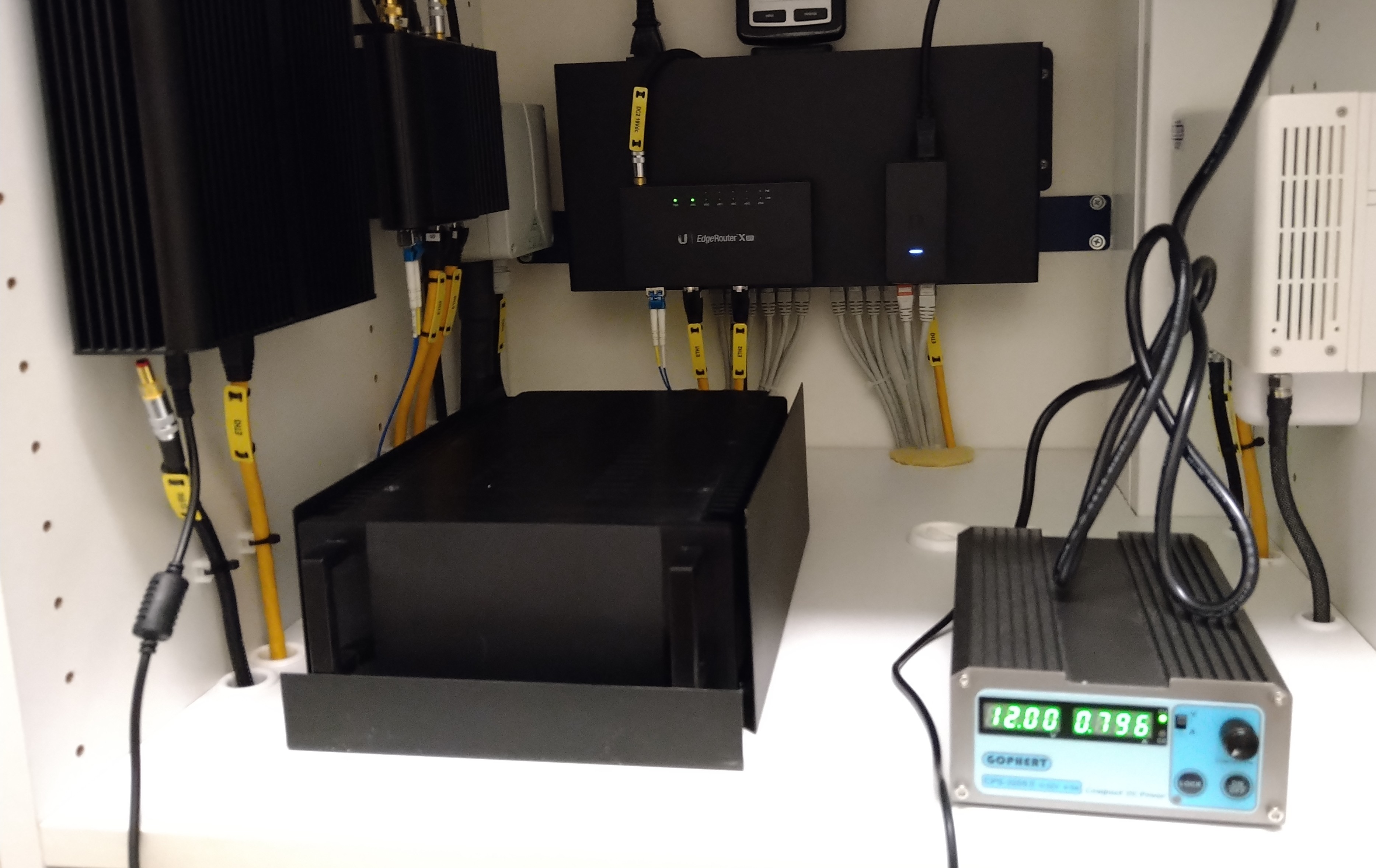

octavia rs Posted November 12, 2020 Author Share Posted November 12, 2020 Kör VAB varannan dag så de bli alternering mellan jobb, underhålla en något för frisk sexåring och pula med lite små fix denna veckan. Insåg att sista ombyggnaden i centralen inte riktigt slutförts då de saknades lite märkning och lock. Kollade även upp så att alla matningar till de olika objekten verkligen hamnat på samma fas (vilket de som tur hade gjort). Nästa sak att forska mer i var vad tar mina olika nätverks prylar på DC sidan. Ett justerbart nätagg. med digital visning är inte fel att ha då man lätt kan prova olika spänningar och se vad som fungerar och vilken ström de drar. Men mer om detta i ett annat inlägg AlfaGTV, byZan and Ampalang 3 Quote Link to comment Share on other sites More sharing options...

octavia rs Posted November 12, 2020 Author Share Posted November 12, 2020 Inser nu att när man lägger upp bilder med telefonen så ser de ok ut men när man sitter vid datorn ser jag hur kassa de är jaja de får bli som de blir. Jag har idag en HD Plex PSU med 4 separata utgångar total är den på 300VA exakt hur de är fördelade vet jag inte men de är 19V, 12V max 10A per styck och två justerbara mellan 3,3-15V 2A styck (alltså skulle de gå att ta ut mer än 300VA om man belasta max överallt). Jag använder dock bara en bråkdel av detta så jag eldar för kråkorna en del med tomgångseffekten och jag skulle egentligen vilja ha två separata PSU med 2 utgångar i varje så det spånar jag på nu. Jag vet även exakt vad jag vill ha för spänning/ström så det går att anpassa trafo och regulatorkort exakt till förbrukaren för minimalt spill så att säga. Regulatorkorten klarar 6A styck och går att få upp till 15Vdc jag kommer dock satsa på trafo med anpassad spänning så det matchar utgången på regulatorn precis och även VA antal så där är lagom "headroom" till respektive belastning. Quote Link to comment Share on other sites More sharing options...
LPL Posted November 12, 2020 Share Posted November 12, 2020 38 minutes ago, octavia rs said: Jag använder dock bara en bråkdel av detta så jag eldar för kråkorna en del med tomgångseffekten och jag skulle egentligen vilja ha två separata PSU med 2 utgångar i varje så det spånar jag på nu. Jag vet även exakt vad jag vill ha för spänning/ström så det går att anpassa trafo och regulatorkort exakt till förbrukaren för minimalt spill så att säga. Regulatorkorten klarar 6A styck och går att få upp till 15Vdc jag kommer dock satsa på trafo med anpassad spänning så det matchar utgången på regulatorn precis och även VA antal så där är lagom "headroom" till respektive belastning. Jag tänker precis tvärtom vad gäller DC-aggregat. Jag brukar hellre bygga med rejält tilltagen trafo både vad gäller spänning och effekt. Hellre då reglera i flera steg med en grovstab och sedan en finstab för att få en så stabil matning som möjligt. Bör inte dra så mycket mer än det du faktisk förbrukar på sekundärsidan, men jag vet inte hur dina regulatorkort är konstruerade. Quote Link to comment Share on other sites More sharing options...
octavia rs Posted November 12, 2020 Author Share Posted November 12, 2020 14 minutes ago, LPL said: Jag brukar hellre bygga med rejält tilltagen trafo både vad gäller spänning och effekt. Jag ser ingen mening att elda upp effekten i regulatorn med för hög spänning och spänningen till de jag bygger är anpassad dels till effektförbrukning (alla förbrukare är uppmätta) och att få regulatorn att jobba mest effektivt. Där kommer bli ungefär 4x "peak" strömmen i varje lindning (två transformatorer med dubbla sekundärer i varje) så där finns resurser i trafon. Det är inte skjutet ifrån höften utan väl anpassat till behoven och beprövade produkter. Sen är de sista detaljerna inte spikade så jag får återkomma med det framöver. Quote Link to comment Share on other sites More sharing options...

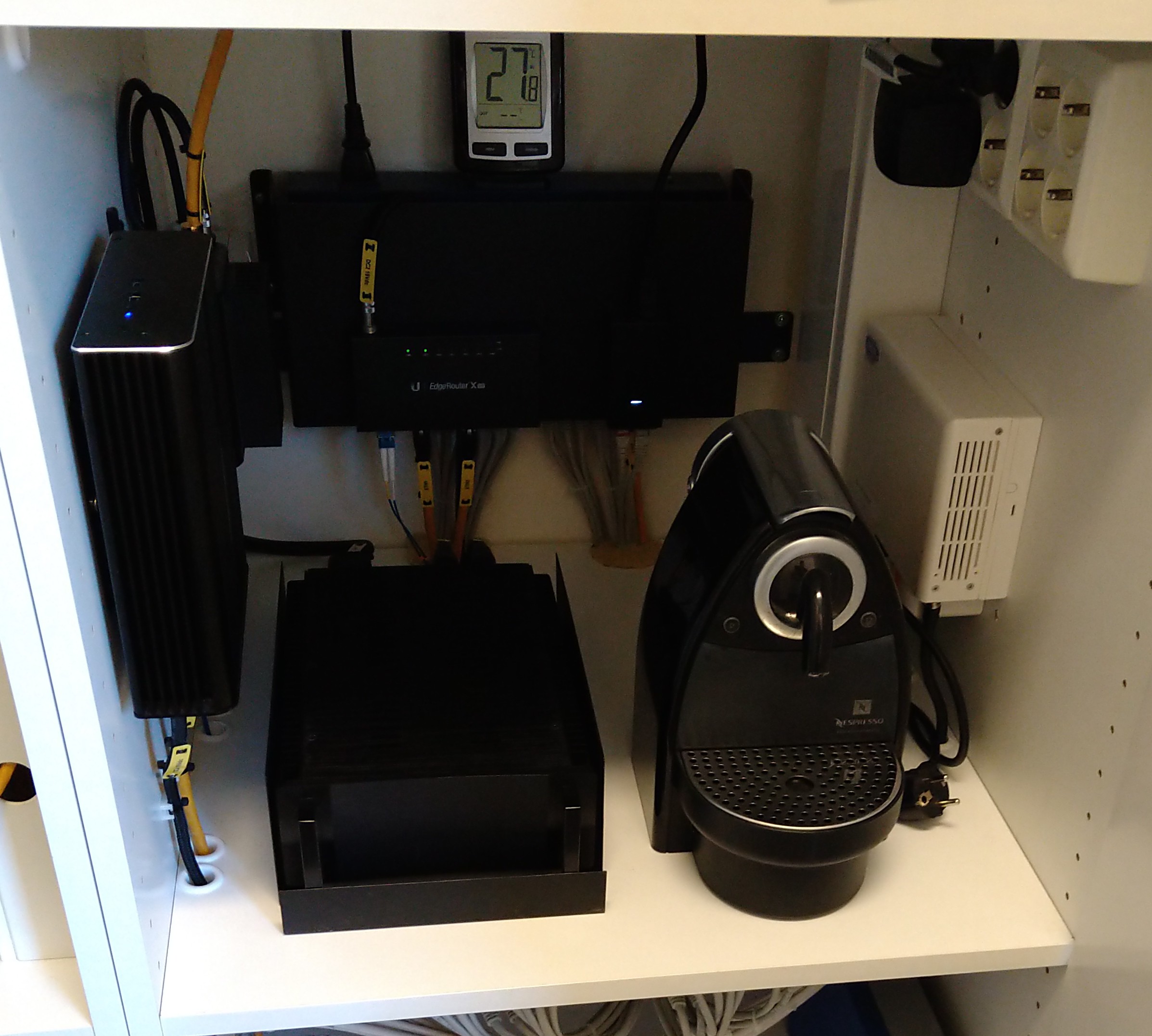

LPL Posted November 22, 2020 Share Posted November 22, 2020 25 minutes ago, calm said: Man kan ju spekulera i vad en espressopump kan skicka ut för skit i etern eller via elnätet? Kanske en bly-låda och en rejält tilltagen strömrenare skulle hjälpa men annars skulle jag nog ställa den ute på gården. Det är nog inga problem, om @octavia rskopplar in den i Ansuz-listen så låter det nog både bättre och kaffet blir godare Quote Link to comment Share on other sites More sharing options...
octavia rs Posted November 22, 2020 Author Share Posted November 22, 2020 Kan säga till er @P-pan och @LPL att koppen kaffe innan idag när maskinen var kopplad i Ansuz listen var av en annan värld, svartare bakgrund med ett djup där alla toner dansade runt på tungan Jag tror den hamnar i lämplig förvaring @calm där den inte behöver så mycket mer än just förvaring, kaffe får jag njuta av med den nya Vertuo maskinen. JWE, LPL, Simon76 and 2 others 1 4 Quote Link to comment Share on other sites More sharing options...
