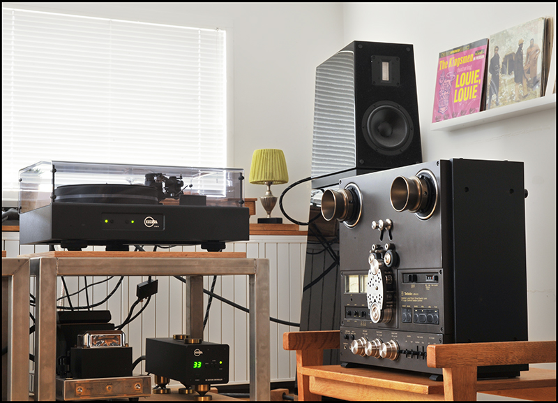

Min far var radiohandlare, så jag såg rullbandspelare då och då, men vi hade aldrig någon hemma tror jag. En nära barndomsvän hade däremot en gigantisk Tandberg som gick med blandband på fester. Han spelade in från sina egna LP-skivor som därför var i särdeles fint skick, och antagligen med 3 3/4ips hastighet, för 10"-banden varade länge. Men det lät förbaskat bra minns jag. Det var en påtaglig studiokänsla i hans pojkrum, inhyst under mark i familjens gillestuga, och bandens rotation och vu-mätare bidrog i högsta grad till det. Jag kan inte minnas att han hade några "köpeband", men det är där jag har spetsat in mig.
Om det blir som jag tänkt så kommer tråden alltså handla om band som roterar, vu-mätare och köpeband.

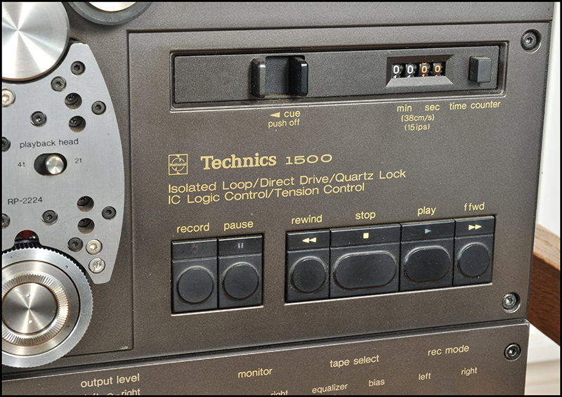

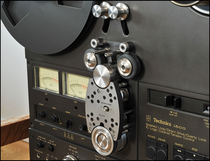

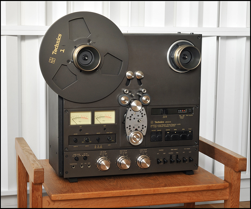

Men jag börjar med elektroniken, som är en Isolated Loop Quartz-Locked Direct-Drive Three-Motor Open-Reel Tape Technics RS-1500US;
Den ser nästan oanvänd ut :mm:

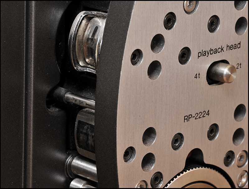

Ja, det finns denna RS-1500US som spelar både 2- och 4-spårs, samt spelar in med 2-spår.
En identisk modell med andra huvudblock som heter RS-1506US spelar endast 2-spår, men spelar in i 2- och 4-spår.
Jag tror man kan byta hela enheten med huvud och skifta mellan dem om man skulle vara intresserad av inspelning, vilket jag inte är. Om det visar sig vara enkelt så kommer jag koppla ur inspelningsfunktionen så att ingen spelar in på ett köpeband av misstag.

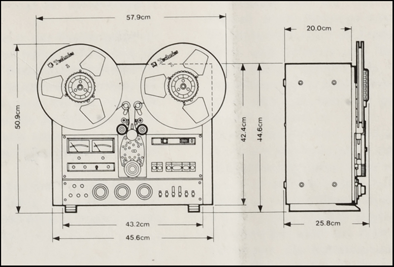

Här är specar för Technics RS-1500US
Track system: 2-track 2-channel recording/playback and 4-track 2-channel playback
Motor: 2 x reel, 1 x capstan
Reel size: 5 to 10.5 inch reel
Equalization: NAB standard. Position "2" of "EQ" and "BIAS" selectors set for Technics RT-10B218 (Scotch No. 207) tape.
Tape speeds: 3 3/4 7 1/2 15 ips
Wow and flutter: 0.018% (15 ips)
Frequency response: 30 - 30.000Hz ±3dB (15ips), 20 - 25.000Hz ±3dB (7-1/2ips), 20 - 15.000Hz ±3dB (3-3/4ips)
Signal to Noise Ratio: 60dB (7-1/2 - 15ips), 58dB (3-3/4ips)
Total harmonic distortion: 0.8%
Channel Separation: better than 50 dB
Erasing Ratio: better than 65 dB (rec. level = + 10 dB at 1 kHz)
Input: 60mV (line), 0.25mV (mic)
Output: 0.775V (line)
Dimensions: 446 x 456 x 258mm
Weight: 25kg

får du plats med mer maskiner Calle du har ju en del redan :Thinking::?:
Denna kan man inte motstå!

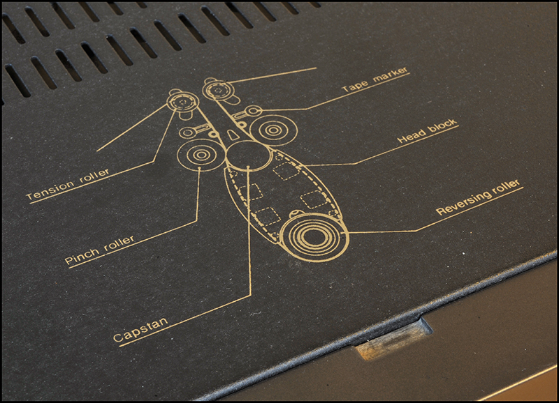

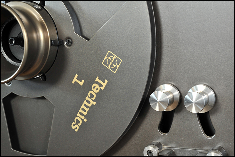

Det där med handhavandebeskrivning på locket ska inte underskattas;

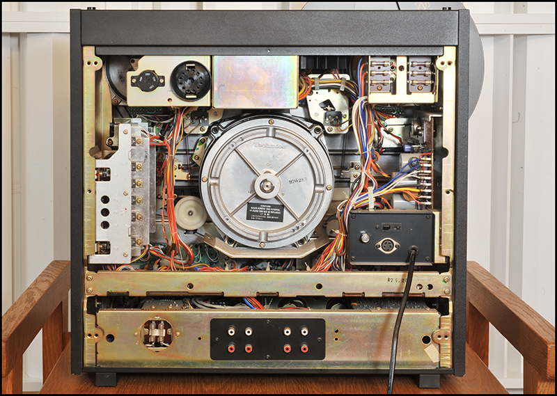

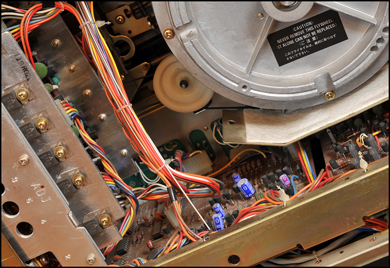

Både spolmotorer och spel är direktdrivna, och alla tre sitter i samma gjutna chassi;
  • Author

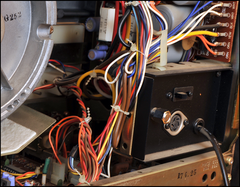

Det är fullsmockat under huven;

Hur tänker du Calle blir det någon förbättring på insidan eller får den bli intakt som den e. :Thinking:
Jag ville kolla lite bara, men kommer inte göra något innan jag bekantat mig med den.
Men jag ser ju direkt möjligheter som inte verkar vara så svåra att fixa själv, exvis nätbrunn, rca-kontakter, lager.
Bottlehead har en del intressanta tweaks :mm:
Men det finns inte direkt vägledning i manualen, så man får ta det lite varligt :unsure:

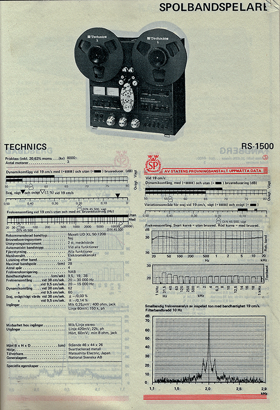

Jag gick in och kollade i Stereo HiFi-handboken 78 där den finns med. Nedan ser du Statens provningsanstalts värden som de redovisades då i högerspalten. Vänsterspalten är tillverkarens redovisade data.
Riktpriset då var 8,000 kronor inklusive 20,63 % moms. En uppräkning till 25 % moms ger 9,694:- och vid en nuvärdesberäkning efter KPI så skulle det motsvara 37,000 kronor. I jämförelse med t ex Teacs tvåkanalare 3300 SX-2T, Revox A77 Mk IV Dolby B och Tandbergs 10XD så är det ca 10,000 kronor mer men 10,000 mindre än 4-kanalarna Revox A700 och Teacs A-3340 S. Mätvärdena ligger nära Revox men Technics har den finaste brustrumpeten.

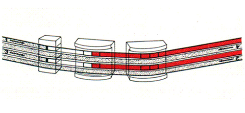

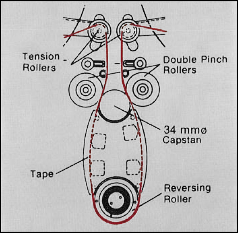

De vanligast förekommande banden är half track i stereo eller mono samt quarter track i stereo,, men det finns även quarter track i mono. Half track brukar anges 2-track på kommersiella band, och quarter track anges med 4-track. För half track mono och quarter track stereo spelas första spåret tills bandet tar slut. Sedan byter man plats på spolen från vänster till höger motor så att andra delen av bandet kan spelas av.
Spårets bredd avgör vilket dynamikomfång som är möjligt. Bandets hastighet avgör hur stort frekvensomfång som kan användas.
Här är en illustration av quarter track med inspelningshuvud i mitten, avspelningshuvud till höger och raderhuvud till vänster;
Källa: reeltoreel.de
Köpeband är som regel 7" diameter och 1/4" bredd. Studioband är normalt 10½".
Mastring gjordes som sagt normalt till 10½" med 1/4" bredd 2-track (stereo) med 15ips hastighet (ibland 30ips), men kopiering till köpeband gjordes med 3 - 16 ggr uppspelningshastigheten.
Spårstandarden var väl 1+4 för ena riktningen och 2+3 när man vände bandet. På illustrationen visas 2+4 resp 1+3. Det funkar väl bara om man spolar tillbaka och börjar om, dvs man vänder inte på bandet, eller :39:
