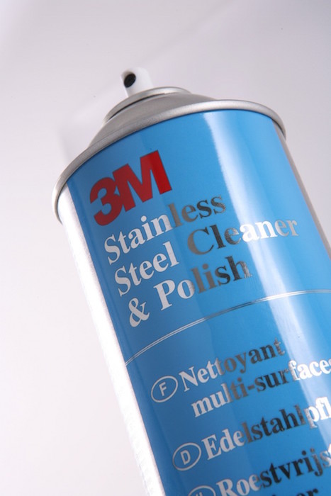

Taxmannen Posted December 9, 2015 Posted December 9, 2015 Ser ut att bli en gedigen och stabil skapelse! Inget du bär omkring på när det är fyllt med sand antar jag. Om du inte vill ytbehandla permanent så kan jag rekommendera produkten nedan. Jag använder den i köket på fläktkåpa, kyl/frys och allt annat i rostfritt för att slippa fingeravtryck och liknande. Quote
calle_jr Posted December 13, 2015 Posted December 13, 2015 Bra tips om polermedel. Jag brukar använda sån där brun polersvamp, men har försummat även det för mina nya rack. Stenplattan kan dämpas med Swedac dämplim. Gyproc har också en variant. Presslimma dit det med en skiva. http://www.swedac-acoustic.se/produkter/st.../damplim-dg-a2/ http://gyproc.se/produkter/tillbehör/lim/g...-för-gipsskivor Upplag för stenplattan får man prova sig fram med, men jag hade börjat med en hård koppling. Om det ger transmission, prova med en halvhård, exvis 5mm stegljudsmatta. Om det skulle visa sig låta bättre med SD så är det naturligtvis inget snack. Men jag skulle inte tro det. Jag använder själv 12mm rosa Sylodyn just nu i mitt skivspelarhyllplan, men är inte helt nöjd. Det lät bättre med spikes, men gav transmission. Ska prova nåt annat när jag orkar lyfta bort spelaren. Kanske 25mm grön Sylodyn som är 10ggr styvare. Den ger en betydligt högre avisoleringsfrekvens (ca 15Hz isf 8Hz) och den ger lägre transmissibilitet i låga frekvenser, men kanske den ger mindre påverkan på pickupens avläsning. Jag kan minska anliggningsytan så sänker jag avisoleringsfrekvensen. De andra hyllplanen blir delvis dämpade med plywood, och där bör det bli bäst med spikes. Quote

Bebop Posted December 13, 2015 Author Posted December 13, 2015 Bra tips om polermedel. Jag brukar använda sån där brun polersvamp, men har försummat även det för mina nya rack. Ja, det glömde jag kommentera. Den fungerar säkert men efter genomläsning av deras MSDS får den inte godkänt av min bättre hälft. Inandning kan ge hjärtarytmi, hjärtmuskelpåverkan och cirkulationsrubbningar. Jag har putsat utomhus med Autosol och trassel och därefter skrub/tvätt med Vim och en ruggad svamp (som inte repar). Därefter vattensköljning och torrtorkning. Blev jättebra. Quote

Taxmannen Posted December 13, 2015 Posted December 13, 2015 Inandning kan ge hjärtarytmi, hjärtmuskelpåverkan och cirkulationsrubbningar. Bara en kommentar - jag har inte använt för att polera, utan enbart för att bibehålla en snygg yta utan fingeravtryck och liknande. En spray i en mikrofiberduk, putsa lite på det rostfria i "borstriktningen" och eftertorka med en ren mikrofiberduk och det blir som nytt och håller sig fint länge. Quote
