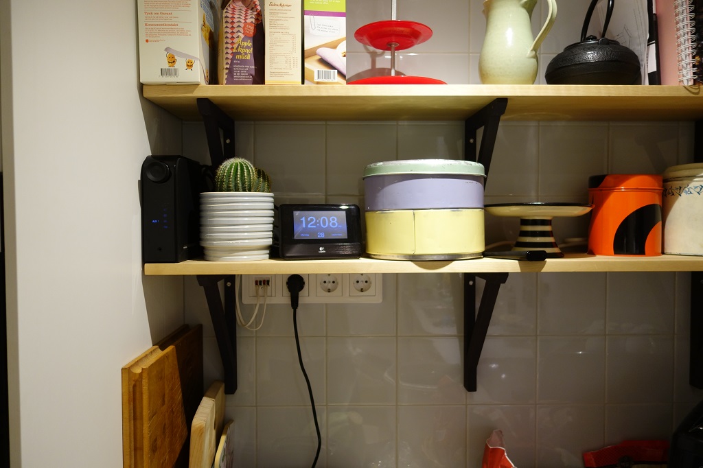

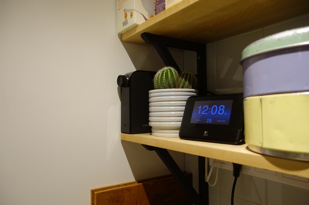

tek Posted September 27, 2015 Author Posted September 27, 2015 Jag hade glömt bort denna tråd, men nu tänker jag att det är bra att avsluta den. 1-2 veckor efter att jag skrev sista inlägget kom äntligen min Nad D3020, och jag är väldigt nöjd. Den har spelat i köket sen dess, som källa har jag en SB Touch och högtalarna är B&W ccm362 takhögtalare. Förstärkaren väldigt nätt och diskret därför visar jag två bilder på hur den sitter, bland muslipaket och kakburkar Man kan även skymta högtalarterminalerna till vänster i raden av vägguttag. Quote

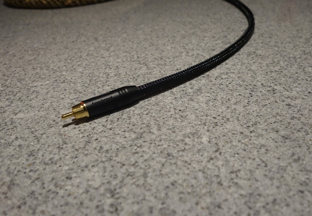

tek Posted September 29, 2015 Author Posted September 29, 2015 Jag brukar köpa billiga kablar via Amazon (typ optiska). En bra koaxial digitalkabel kan du själv löda ihop med en stump RG59. Jag gillar idén om att löda ihop en egen kabel. Det är rätt trångt på hyllan där jag har förstärkaren och jag behöver runt 20cm kabel. Komponenter brukar jag beställa från mouser eller digikey, där hittar jag minsta kvantitet 30m. Det blir för långt så jag får nog åka in på elfa och köpa en meter. Nån som har erfarenhet av denna kontakt? don Quote

tek Posted October 13, 2015 Author Posted October 13, 2015 Fick tummen ur nyss och satte ihop en koax av en bit RG59, ett par don från amphenol, kabelstrumpa och lite krympslang. Har bara hunnit koppla in den och testat att det funkar. Men jag är rätt nöjd med med utseendet, även om den inte kommer synas. Quote
