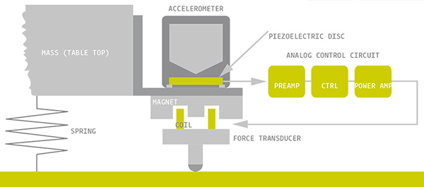

Moderna lösningar är ofta aktiva dämpare eller där vibrationsisolering bygger på någon form av piezoelektisk eller elektrodynamisk utsläckning.
Man omvandlar den kinetiska vibrationsenergin från upplagspunkterna till en elektrisk signal som skickas till styrelektronik där signalen processas och en utsläckningssignal skickas tillbaka till upplagspunkterna.
Faktiskt ganska likt funktionen med sensorstyrning som finns i mina subwoofers!

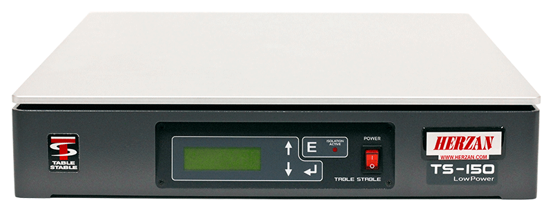

Herzan är ett exempel på aktiv vibrationskontroll:
Bild: Herzan
http://www.herzan.com/
Beskrivning: http://www.herzan.com/resources/technology...on-control.html

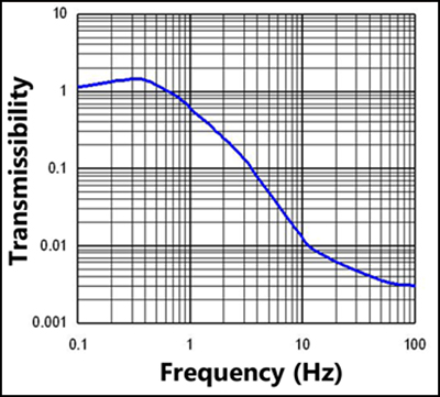

Herzan har lösningar för en rad olika tillämpningar på området, för olika belastningar, storlekar och isoleringsområden.
Ovanstående är från TS Series, och har en aktiv isolering från 0.7 - 1000Hz och passiv däröver.
Den har hög transmissibilitet (effektivitet) som minskar vibrationer med 90% vid 3.5Hz och ännu mer för frekvenser däröver:

Dessa aktiva lösningar är antagligen fantastiskt bra, men de är dyra!
Mike Lavigne från Positive Feedback har en Herzan TS-150 till sin Wave Kinetics NVS och en till sitt DarTZeel försteg :D

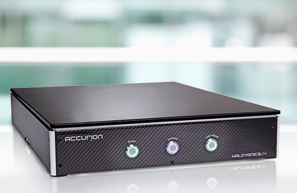

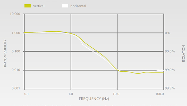

Accurion gör liknande produkter, för samma tillämpning och med liknande prestanda.
Liksom Herzan isolerar de aktivt i sex frihetsgrader. Deras Halcyonics i4 och i4 large har aktiv isolering vid lägre frekvenser (0.6Hz) men avslutar också lägre (200Hz) för att övergå till passiv isolering.
Man kan lasta på mellan 0-120kg (0-105kg för i4 large), och belastningsanpassning är automatisk.
I övrigt är skillnaden mellan i4 och i4 large bara måtten, 400x500x90mm respektive 550x700x92mm.
Något modernare design på knappar och chassin, för den som gillar det :) Bild: Accurion
Transmissibilitet för i4 vid 20kg belastning och vibrationsspektra 0.1mm/s. Bild: Accurion
http://www.accurion.com
Beskrivning: http://www.accurion.com/active-vibration-i...n-isolation.pdf

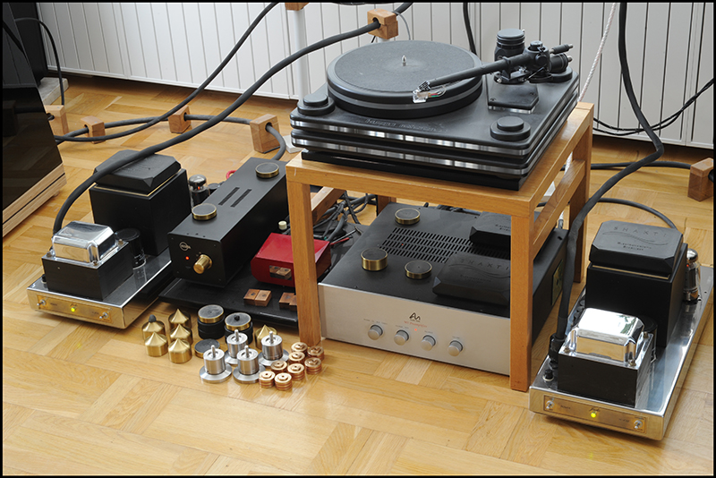

Man måste under alla omständigheter ha klart för sig hur själva spelaren beter sig. Vad den mår bra och dåligt av.
För min del har jag kanske gjort så mycket som det går med själva spelaren, såvida jag inte ska byta spelare :unsure::black:
Men golv, rack, drivverk, tallrik, tonarm och pu är hela tiden en samspelande enhet, och vad man ska tänka på är att en apparat som i sig är avisolerad för en viss frekvens endast kommer isolera vid en frekvens över en faktor 2^0.5 av den frekvensen, och att den med sin massa kommer förstärka vibrationer under dessa frekvenser.
Exvis om en spelare är avisolerad vid 20Hz så kommer den bara dämpa vibrationer över 28Hz och allt därunder kommer förstärkas.
Med fel åtgärder skapar man alltså lätt distorsion inom hörbart område.

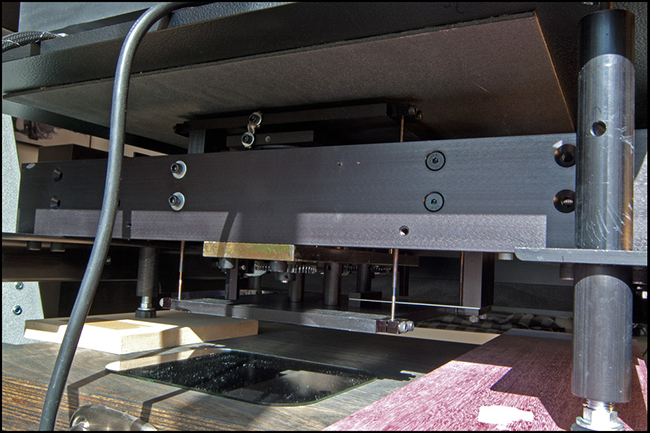

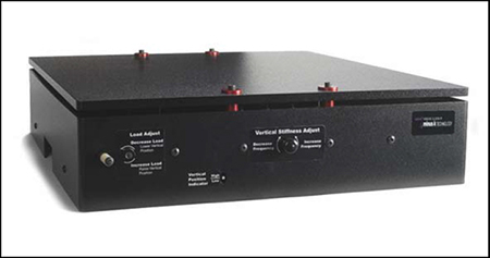

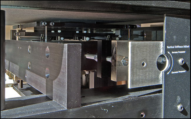

En tredje typ av isoleringsplattformar är de som är helt mekaniska.
Fördelen är att de är just mekaniska och oberoende av kretsar, vätskor eller kompressorer. Nackdelen är att de inte brukar vara så effektiva.
Det som fick mig att starta denna tråd var produkter från den amerikanska firman Minus K.
Minus K BM-8.
Som namnet antyder använder de en teknik som de liknar vid negativ styvhet.
Detta är vad man inom strukturmekaniken brukar benämna geometrisk styvhet, och är nästan alltid av ondo. Mekaniska system med stor inverkan av geometrisk styvhet gör att de försvagas, knäcker, bucklar och kollapsar. Dessa domäner är heavy shit inom strukturmekanik. Ett tydligt exempel är att beräkna förloppet för hoptryckning av en ölburk.
Inom strukturdynamik beskrivs rörelse med en andra ordningens differentialekvation Ku + Cu’ + Mu’’ = P(t) där K, M och C är styvhet, massa och dämpning och u, u’ och u’’ är translation/rotation, hastighet och acceleration. P är statisk och dynamisk belastning och t är tid.
De odämpade egenfrekvenserna i en struktur definieras som 2 p f = √k/m
Rörelseekvationen i den formen stämmer väl överens vid små deformationer, så att systemets lösning beräknas i det odeformerade läget. Vid stora deformationer kommer geometrisk styvhet inverka, och beror på att den deformerade strukturen ger tillskottstöjningar som deformerar den lite till eller t.o.m till kollaps.
För den typen av strukturer skrivs rörelseekvationen om till (K-KG)u + Cu’ + Mu’’ = P(t) där KG utgör den geometriska styvheten, som kan sägas minska systemets styvhet.
Med allt annat oförändrat så sänker man alltså egenfrekvenserna.

Nu till saken, för Minus K använder fenomenet i en fiffig tillämpning.
De har utvecklat ett koncept att avisolera vibrationer till mycket låga egenfrekvenser med vad de kallar NSM, eller Negative Stiffness Mechanism.
När Minus K konstruerar isolatorer använder de vanligtvis tre isolatorer staplade i serie: en rotationsisolator, en horisontell rörelseisolator och en vertikal rörelseisolator.
Här är en schematisk bild av hur de gör för att dämpa vibrationer med en vertikal rörelseisolator (vibrationer i massans riktning):
Bild: Minus K
Man använder en konventionell fjäder kopplad till en NSM som består av två stänger anslutna mellan fjädern och ett yttre stöd. Stängerna belastas med kraften P. Fjädern belastas med vikten W som blir isolatorns arbetsläge (viloläge).
Utan de belastade stängerna skulle systemets styvhet vara lika med fjäderns styvhet KS.
De belastade stängerna påverkar fjädern med en storlek som beror av deras utformning och storleken på P.
Effekten på systemet kan beskrivas som att man tillför negativ styvhet KN.
Alltså blir systemets styvhet K = KS – KN.
När kraften P ökas och KN närmar sig KS kommer systemets avisoleringsfrekvens bli mycket låg.

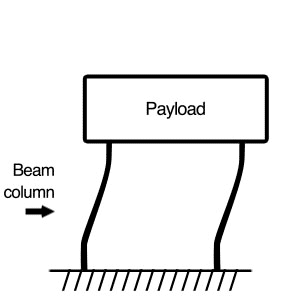

Som horisontell rörelseisolator används en teknik som kan liknas vid en ram (balk-pelar-system).
Isolatorn beter sig som två inspända pelare som är fria att böja horisontellt i toppen och vertikalt belastade med vikten W.
Utan belastningen W har balken böjstyvheten KS. Med belastningen W minskar böjstyvheten med KN. KN är alltså den geometriska styvheten som ”försvagar” systemet, men som i detta fall är en tillgång.
Detta beteende är ekvivalent med en horisontell fjäder i kombination med en NSM. Horisontell styvhet kan avpassas/tunas att närma sig noll genom att belasta ramen så att den närmar sig sin kritiska knäcklast.
Bild: Minus K
Jag har inte fått reda på hur rotationsisolatorn är uppbyggd, men jag antar att det är ett traditionellt industrigummi.
Link to comment

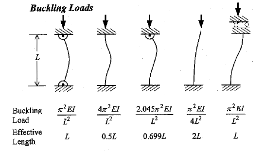

Det kan vara lite svårt att se kopplingen mellan NSM och geometrisk styvhet. Man kan lätt se det som att man krystat till en säljande story. Men det är korrekt i sak, även om tillämpningen här är tvärtom mot hur man brukar använda sambanden – deras system hade inte varit stabila utan NSM, de tillför mekanismer till instabila system för att göra dem stabila.
Minus K har den schweiziske matematikern Leonhard Euler att tacka för sin framgång.
Bild: swissinfo.ch
Jag är ohyggligt imponerad av hur exakt han med enkla samband kunde formulera knäckfall på 1700-talet som används och gäller än idag. Exvis Eulers andra knäckfall där den kritiska kraften Pk = p2 ∙ EI/L2.
Detta i sig är en imponerande bedrift, men Euler gjorde långt mycket mer än så - han var kanske den mest produktive forskaren genom tiderna. Trots att hans syn försämrades och han till slut blev blind.
Bild: engineering.myindialist.com
Hans samband används i allt från gamla tabeller och tumregler till avancerade algoritmer i mjukvara för olinjära finita elementberäkningar.
Som alla vet är det svårt att pressa ihop en ölburk helt idealt. Den kollapsar alltid pga en liten oegentlighet eller snedbelastning.
Hur fanken kunde Euler visa sina samband på 1700-talet?
Det går liksom inte hugga en gren i skogen som man tycker ser hyfsat rak och fin ut :D
Man kan bli religiös på kuppen… :unsure:

Det är deras BM-modeller jag fastnat för: http://www.minusk.com/products/bm10-small-...-platforms.html
De fungerar bäst när man ligger viktmässigt nära maxbelastning, och det finns 5 modeller som var och en finns i flertalet olika viktklasser. Har man en apparat som väger 45kg bör man alltså välja 100BM-8.
Jag skulle väldigt gärna testa denna isolator under min skivspelare. Problemet är att de är ganska dyra, och jag har ju ingen aning om vad de kan uträtta inom audio.
Min skivspelare är i sig avstämd till en avisolering vid 2.2Hz, och vad händer när man ställer ett 2.2Hz-system på en 0.5Hz-isolator?
Kanske de håller sig åtskilda, men antagligen skulle det bli bättre om jag skulle blocka skivspelarens fjädring.
En isolator som Minus K kommer att starta sin avisolering vid 1.4x systemets egenfrekvens. Exvis BM-8 kommer bli effektiv vid skivspelarens egenfrekvens och däröver. Lägre frekvenser blir opåverkade eller förstärks t.o.m.
Det här väckte min nyfikenhet så jag googlade fram Minus K Transmissibility
Ja, just BM-8 tror jag skulle passa de flesta skivspelare.
Vi har visat transmissibiltetskurvor tidigare i tråden, och för de som är obekanta med dem är det alltså ett mått på effektivitet - storlek på vibrationernas output dividerat med input.
Som man ser i den kurvan är alltså transmissibiliteten större än 1 för egenfrekvenser nära avisoleringsfrekvensen. Vibrationer förstärks alltså. Det är dock så jäkla lågt att det inte är risk att dessa blandar sig med audiosignaler.
