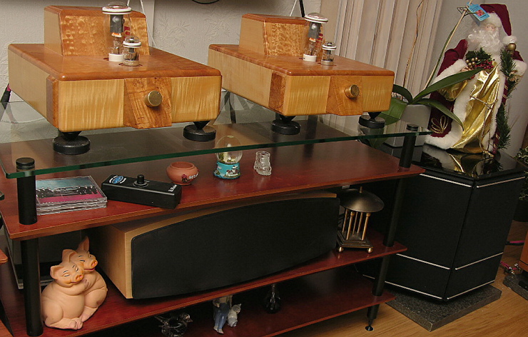

Ja, det gäller att sätta bägge fötterna rätt i dessa glöggtider... :cool: Nu är inte dessa rörmonoblock golvplacerade och därmed ökar säkerheten betydligt. Rör är ju annars känsligt för oss som har slutstegen på golvet... :)

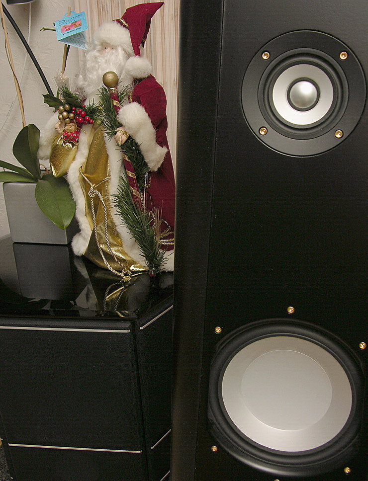

Julkänslan förstärks av en tomte i närmast absorbentstorlek som flankerar en Thiel CS 2.4... :mm:
  • Author

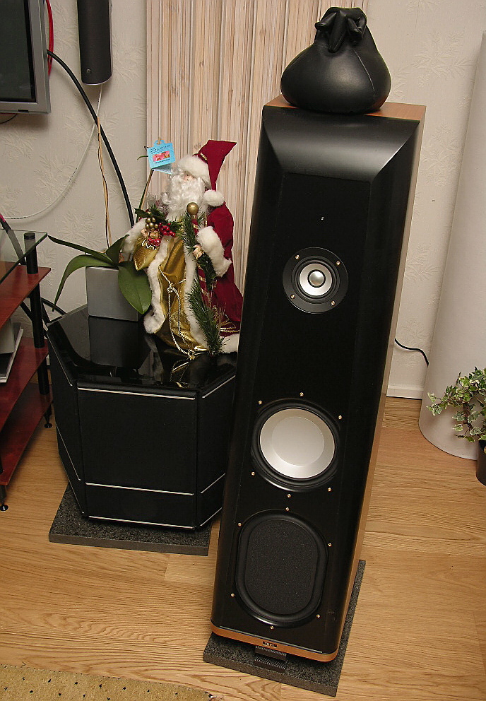

Thielhögtalarna flankeras även av en subwoofer som främst används när Lasse kör DVD-Video i Gondulspelaren. Thiel CS 2.4 är ett trevägssystem utrustad med ett tidskoherent koaxialelement som gör det möjligt att välja bort det elektriska delningsfiltret till fördel för ett mekaniskt i de övre registren. Rätt tid och rätt fas är viktiga parametrar för konstruktören Jim Thiel. Punktformiga ljudkällor brukar betyda stor ljudbild och utmejslade perspektiv om uppställningen stämmer. Vi återkommer till detta. Övrig bestyckning består av en åttatums aluminiumbas som tillsammans med en oval slavbas står för fundamentet i återgivningen. Med god fantasi kan man finna konstruktionsmässiga paralleller till Franco Serblins Extrema även om de designmässiga lösningarna tar sig olika uttryck.
  • Author
Förstärkarna satta att göra jobbet blir tacksamma över att slippa tvära impedanskast och svårhanterliga fasvinklar. Thiel CS 2.4 har en rak och fin impedanskurva runt 4 ohm som aldrig dyker under tre. Även ur ett rent förstärkarperspektiv finns här likheter med Sf Extrema... :)
Dessa monoblock finns i versionerna EA4900/EA4910 och vi skall kika lite närmare på bestyckning och konstruktionsmässiga filosofier med tillhörande lösningar. Trächatullen är ett kapitel för sig... :cool:

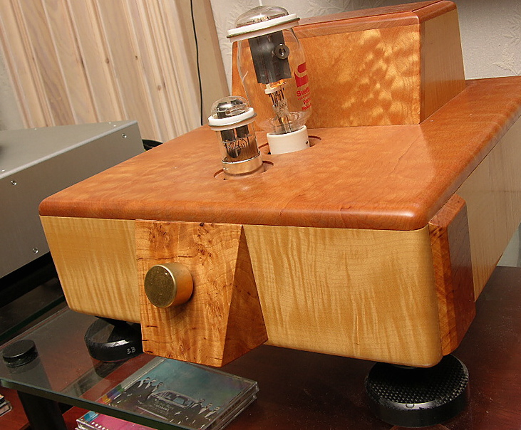

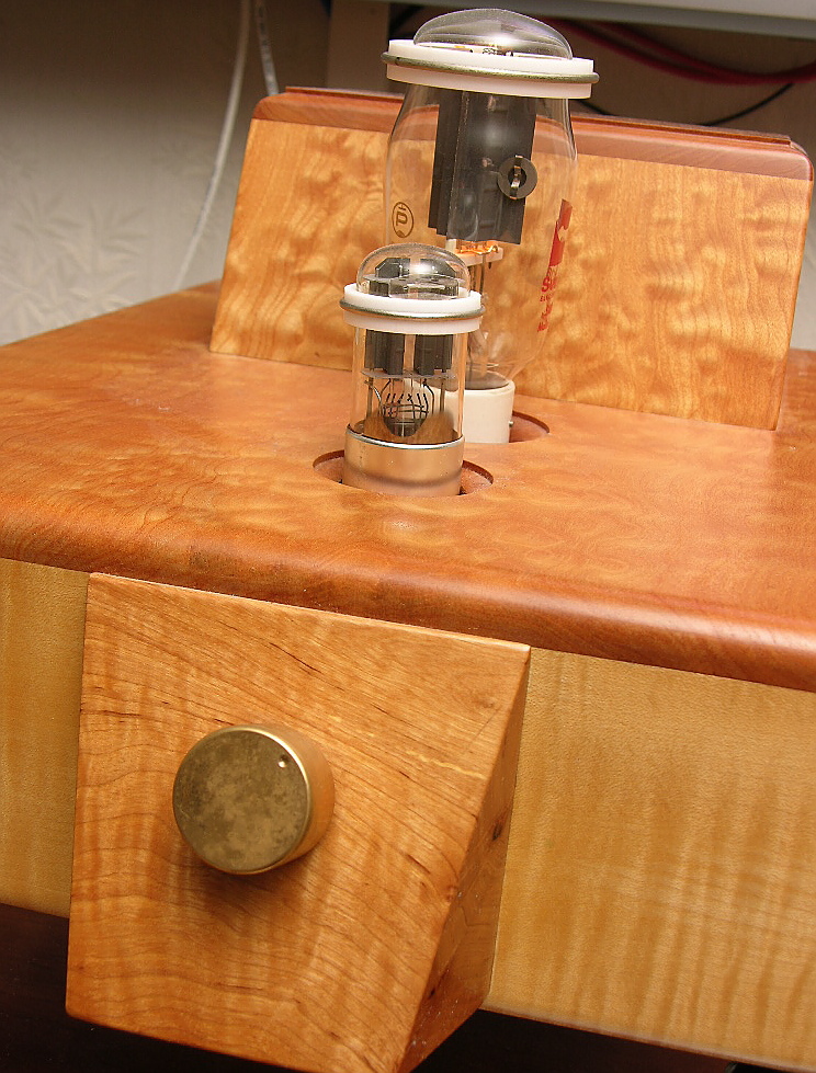

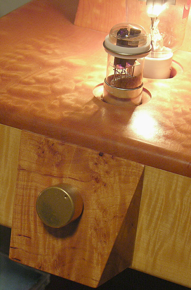

Om vi fokuserar på själva snickarglädjen finns här intressant information att hämta. Sidorna runt om huvudlådan samt trafolådan är utförda i något så musikaliskt som "Fiddleback"... :cool: Det handlar om en variant av lönn som ofta används vid fiolbyggen till underdelen på själva instrumentlådan. Ovansidorna på mainbox och trafobox består av quiltad lönn, utvald för sin rika mönstring.
Ytbehandlingen går heller inte av sig själv utan kräver handslipning med sandpapper och smärgelduk ner till kornstorleken 800 (vattenfast). Slutputsen sker utan korn överhuvudtaget genom att helt enkelt vända på smärgelduken... :)
Detta är bara början... ;) Ytbehandlingen fortskrider med 10 (tio!) lager Beckers Beckosanolja som omsorgsfullt torkas och putsas mellan varje lager. Nylonstrumpor är en lämplig putsduk och här kanske kvinnliga bekanta dras in i verksamheten... :D De allra översta lagren putsas med slät hand och ingenting annat. Räknar vi om dessa insatser i tid handlar det om i runda slängar 300 timmar för hela lådbygget exklusive kafferaster och eventuella diskussioner med livskamraten.... :kiss: :angry: :)
  • Author
Den frontplacerade tillbyggnaden för strömbrytaren, liksom de två sidoplacerade ornamenten, är utförda i körsbärsrot. Samma ytbehandling som övriga delar.

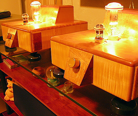

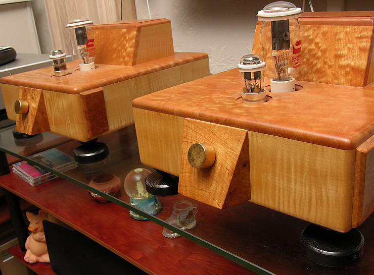

Vill man få upp monoblocken i detta lysande tillstånd gäller det att ha en väl genomtänkt insida. Utgångsröret är ett Svetlana 811-10 och i ingångssteget passar det också bra med ryska rör såsom 6SL7GTB och 6SN7GT. Med denna rörkonfiguration lämnar monoblocken 25 W klass A i 8 ohm utan ansträngning.
Kvalitetskomponenter i övrigt såsom Supreme Cap kondensatorer och trafos från Lars Lundahl: nättrafo LL 9214 och utgångstrafo LL 9202-S.
Att koppla ihop dessa elektroniklösningar tar ungefär 250 timmar av koncentrerat arbete.

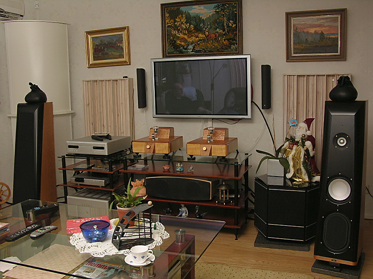

Kvällen skred framåt och vi lyssnade först på medhavd musik över Lasses rörbyggen. Rummet är som synes välpreparerat och Thielarna svarade med en enormt stor och luftig ljudbild. Instrument och röster dök upp i sidled långt utanför högtalarna. Ibland även utanför rummet kändes det som... :o
Höjden var lika överraskande och det fanns ett fint perspektiv i Radka Toneffs framträdande. Vi lyssnade igenom både känd och okänd musik som hela tiden återgavs med varm grundklang och ordentlig kropp som jag upplevde det.
Volym, musikalitet och värme blev de bestående intrycken.
Svårt att ha ett biffigt transistorslutsteg i närheten utan jämförelser och skillnaderna i återgivningskaraktärer var onekligen uppenbara. Från två av sina fem bipolära kanaler gav Grendel ett slankare ljud samtidigt som ljudbilden krympte i höjd och bredd. Djupledsperspektivet mejslades dock ut och blev ännu tydligare. Sammantaget bidrog detta till att röster och enskilda intrument minskade i omfång och man fick en markerad pinpointeffekt.
En smaksak vilket man föredrar och lyssnarglädjen var påtaglig med bägge förstärkartyperna.
