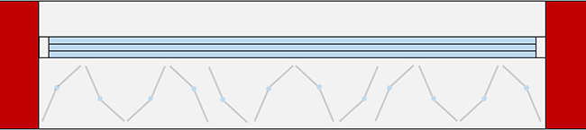

Hans-Tommy Posted August 7, 2015 Posted August 7, 2015 Någon som kan tipsa om lämplig produkt att smörja gummikanter till högtalarelement med? Är paraffin eller glycerin lämpligt eller något annat? Fabrikat? jag tycker du ska sätta in vingar i fönstret, då vinner du två saker, dels bättre ljud , dels håller elementen längre En given win win lösning hälsar tommy Quote
calle_jr Posted August 7, 2015 Author Posted August 7, 2015 jag tycker du ska sätta in vingar i fönstret, då vinner du två saker, dels bättre ljud , dels håller elementen längre Mycket god idé! Jag skulle kunna modifiera fönstersmygen och ersätta persiennerna med Wing Blinds Quote
