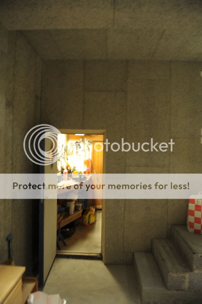

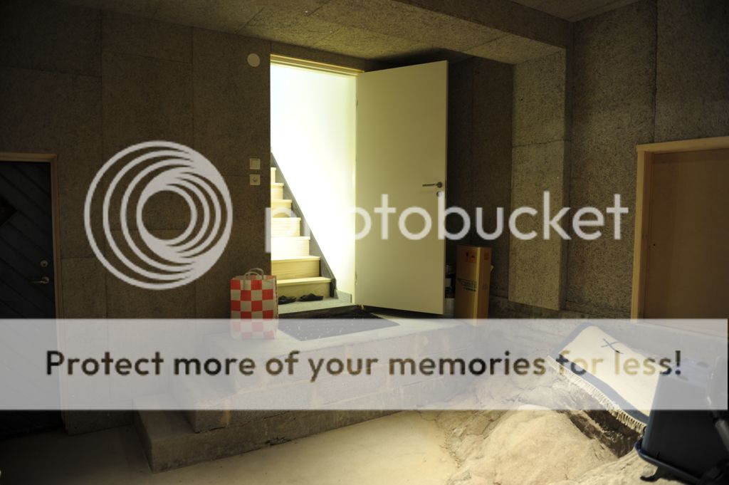

byZan Posted April 3, 2015 Author Posted April 3, 2015 Här ett foto taget från källaren mot trappan Här en bild mot den inre källaren och teknikrummet Tak och golv är klädda med dessa skivor som absorberar nästintill allt /byZan Quote
P-pan Posted April 3, 2015 Posted April 3, 2015 Kan nog bli en riktig myshörna det där Ska du behålla träullit-skivorna på väggarna och taket ? Hur är det isolerat under det befintliga (betong?) golvet ? Quote
