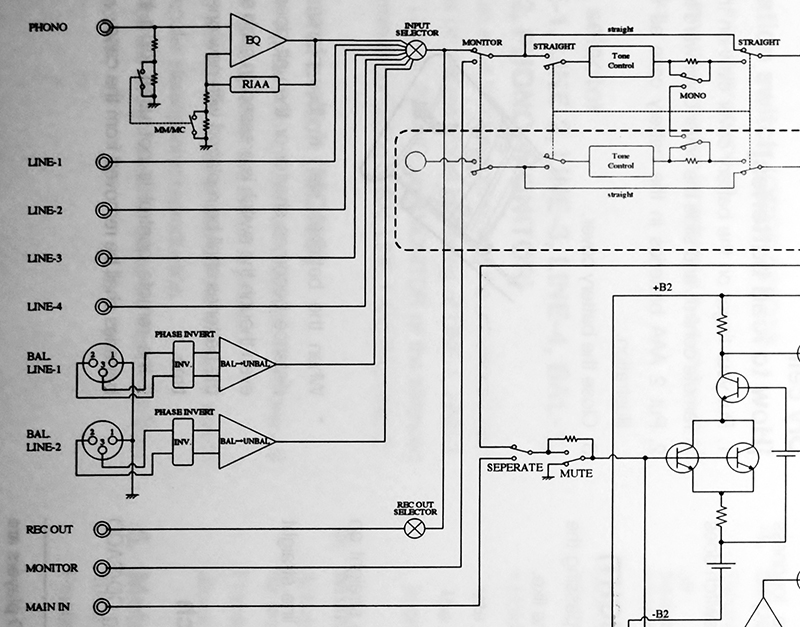

conan Posted February 21, 2015 Posted February 21, 2015 Ordna fram ett schema på förstärkaren så kan jag råda dig. Ibland kan man googla och hitta. Quote
JFK Posted February 21, 2015 Author Posted February 21, 2015 Då är den väl inte "short to ground" men jag hade inte chansat. Din förstärkare ur ju heller inte balanserad så det borde ju inte bli någon skillnad, kan jag tycka. Kan inte Vega råda dig om Luxman? Vid kontakten med Auralic angav jag exakt vilken förstärkare jag använder men trots detta var deras svar generellt. Drog då slutsatsen att de inte var så villiga att uttala sig om mitt speciella fall men jag kan förstås prova igen. Finns också möjlighet att fråga Luxman. Vill dock minnas att jag inte fått någon respons därifrån vid frågor som gällde andra saker. Quote
Bebop Posted February 21, 2015 Posted February 21, 2015 Ordna fram ett schema på förstärkaren så kan jag råda dig. Ibland kan man googla och hitta. Det tycks gå att ladda ner här om man registrerar sig. Quote
JFK Posted February 21, 2015 Author Posted February 21, 2015 Ordna fram ett schema på förstärkaren så kan jag råda dig. Ibland kan man googla och hitta. Det finns ett schema i manualen som jag fotat och lagt upp här: http://s1289.photobucket.com/user/jorgenfa...j1fctl.jpg.html Quote
conan Posted February 21, 2015 Posted February 21, 2015 Det finns ett i manualen som jag fotat och lagt upp här: http://s1289.photobucket.com/user/jorgenfa...j1fctl.jpg.html Ok, ja det ser korrekt ut i blockschemat men verkligheten kan ändå vara annorlunda. Tyvärr kan jag inte säga mer än så. Quote
JFK Posted February 21, 2015 Author Posted February 21, 2015 Ok, ja det ser korrekt ut i blockschemat men verkligheten kan ändå vara annorlunda. Tyvärr kan jag inte säga mer än så. Ok, tack för svar. Verkar som om jag får ta kontakt med Luxman. Quote
eliot Posted February 21, 2015 Posted February 21, 2015 Ok, tack för svar. Verkar som om jag får ta kontakt med Luxman. Du kan väl mäta dig fram till om det är kortslutning Quote

conan Posted February 22, 2015 Posted February 22, 2015 (edited) Det verkar som om Vegan och ModWright inte passar ihop då men det ursäktar inte en kortslutningssäker design av Vegan. Man kan mäta ingångsimpedansen på förstärkaren med ohmmeter. Ställ in den på 10kohm och mät mellan signal+ och jord samt signal- och jord. Det borde bli samma mätvärde, kanske 5k. Kanske står värdet i manualen? Edit: ingångsimpedansen på förstärkaren Edited February 23, 2015 by conan Quote

JFK Posted February 22, 2015 Author Posted February 22, 2015 Det är ganska låg utgångsimpedans. Finns schema på dacen? Utgångsimpedansen är låg (mätning gjord av Stereophile gav 0.6ohm). Hittar inget schema på dacen. Med anledning av elliots tidigare förslag har jag rotat fram min gamla multimeter och tänkte mäta resistans mellan pin 1 (ground) och pin 2 (- cold). Av praktiska skäl kopplar jag in en XLR-kabel och mäter på pinnarna i kabeländen. Ett mätvärde 0 (eller nära 0) betyder att förbindelse saknas = ingen risk för kortslutning och jag kan koppla in dacen utan att den går sönder. Innan mätning kopplas förstärkaren bort från strömnätet. Har jag tänkt rätt? Quote
eliot Posted February 22, 2015 Posted February 22, 2015 Ett mätvärde 0 (eller nära 0) betyder att förbindelse saknas = ingen risk för kortslutning och jag kan koppla in dacen utan att den går sönder. Innan mätning kopplas förstärkaren bort från strömnätet. Har jag tänkt rätt? Nej! Mäter du 0 ohm så är det kortslutning Quote
Bebop Posted February 22, 2015 Posted February 22, 2015 Nej! Mäter du 0 ohm så är det kortslutning Jag antar då att de inte separerat gjord från (-). Är det ett problem? Är det inte så man gör när man använder en XLR-övergång till RCA-kontakt? Quote
JFK Posted February 22, 2015 Author Posted February 22, 2015 Nej! Mäter du 0 ohm så är det kortslutning Rätt! Alltså om instrumentet visar oändlig resistans så saknas förbindelse = ingen risk för kortslutning. Quote

conan Posted February 22, 2015 Posted February 22, 2015 Jag antar då att de inte separerat gjord från (-). Är det ett problem? Är det inte så man gör när man använder en XLR-övergång till RCA-kontakt? Möjligen rca till xlr. Det är inte bra att göra en kortslutning mellan signal- och jord. Problemet som uppstår är att hela signalkedjan i den negativa grenen inte används. Samtliga interna steg i dacen där balanserad signal används, typiskt ända från D/A:n, jordas i förstärkarsidan istället. Det är inte bra att dra iväg jorden så långt. Quote
calle_jr Posted February 22, 2015 Posted February 22, 2015 Förstoring på schemat vid ingångarna för Luxman L-590ax: Quote
conan Posted February 23, 2015 Posted February 23, 2015 Det vore trevligt med ett schema på ingångssteget så man ser hur phase inverter och bal-unbal är konstruerade. Alternativt skulle man kunna stoppa in två motstånd i serie med signal+ resp signal- vid dacens utgång. Det skyddar lite extra. Ta 47 ohm 1% (eller bättre) och testa. Quote
Rydberg Posted February 23, 2015 Posted February 23, 2015 Det lär väl vara ett vanligt differentialsteg? Quote
