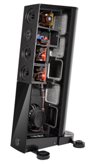

Double A Posted October 8, 2014 Posted October 8, 2014 (edited) Följande tråd inleds med inlägg från en tråd i Bildforum som förgrenades till att handla om konstruktionsprinciper för högtalare. Bra och intressant om vi kan fortsätta diskussionen här i stället. //Calle_jr Man använder tidskompensation i delningsfiltret. Det ena diskantelementet arbetar från 3kHz och ända upp. Det andra spelar mellan 3-8 kHz med någon millisekund försening för att inte interferera med det andra i exakt fas. Kan någon vänlig människa förklara/visa hur Dynaudio åstadkommer en tidskomensering i ett passivt delningsfilter:) Om vi pratar fasvridning är jag med, men tidskompensering.... Edited October 13, 2014 by calle_jr Fixat quout-fel Quote
Bebop Posted October 8, 2014 Posted October 8, 2014 Kan någon vänlig människa förklara/visa hur Dynaudio åstadkommer en tidskomensering i ett passivt delningsfilter:) Om vi pratar fasvridning är jag med, men tidskompensering.... Det är möjligt att det är så. Jag skall läsa på och återkommer... Vänligen... Quote
Double A Posted October 9, 2014 Author Posted October 9, 2014 Jag vill minnas att ja läst samma sak i någon Dynaudio test någon gång så det är säkert deras ståndpunkt, skulle bara vara intressant att förstå hur dom åstadkommer det Quote
Engelholm Audio Posted October 9, 2014 Posted October 9, 2014 Jodå, foamkanten på på basarna linjerar ca 2 cm längre ut än mellanregistren. Hur talspolarna ligger i förhållande till varandra vet jag inte. Man använder tidskompensation i delningsfiltret. Det ena diskantelementet arbetar från 3kHz och ända upp. Det andra spelar mellan 3-8 kHz med någon millisekund försening för att inte interferera med det andra i exakt fas. Skillnaden ligger utanför vad som kan uppfattas av örat. Däremot effekten av det hela. Så har Dynaudio förklarat det för mig. Samma sak med C2 och C4. "Talspolar" tas ofta upp och jag vill påstå att talspolarnas placering är väldigt ointressant ur ett (akustisk-) fas-hänseende. Quote
plundin™ Posted October 9, 2014 Posted October 9, 2014 "Talspolar" tas ofta upp och jag vill påstå att talspolarnas placering är väldigt ointressant ur ett (akustisk-) fas-hänseende. Intressant Pär, kan du utveckla! Jag har nämligen aldrig hört en högtalare som övertygar helt med en flat/slät/rak vertikal baffel (som tex dina och Anders högtalare), jag upplever alltid att dom har problem med den akustiska fasen, när man kompenserar för detta i tex delningsfiltret så så blir det fasfel som inte sällan får min mage att vilja tömma sig (jag har ingen aning om hur du gör!)... Det kan självklart vara mej det är fel på, men jag upplever aldrig detta med högtalare där detta mekaniskt kompenserats för med förskjutningar i baffeln (jag kan nämna märken, men tycker att det är ovidkommande!) Jag har ju egentligen ingen kunskap om högtalarkonstruktion, men jag är en hyfsad lyssnare och tycker nog att det är ganska lätt att bedöma om en högtalarkonstruktör förstår den faktiska akustiken runt en högtalare eller om hen bara lärt sig simulera i datorn bara genom att lyssna på det färdiga resultatet! Jag hoppas att vi inte är för mycket of-topic, kanske läge att bryta ut denna diskussion i en egen tråd! Fina bilder som vanligt P-P! /ptr Quote
