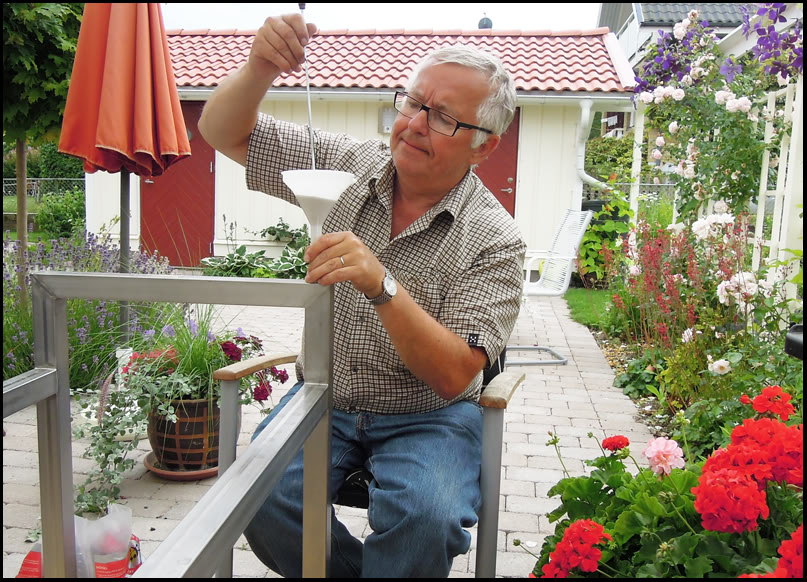

Bebop Posted September 30, 2014 Posted September 30, 2014 Min hylla, som det finns ett antal ex av inom Euphonia, heter LocaTech och är ritad av självaste calle_jr där han lagt in hela sin kunskapsbank från sina kunskaper kring jordbävningssäkra skyskrapsfundament... Det finns en hel tråd om det, men jag är inte människa att hitta den nu. Mitt tips är att du tar en titt på den också eller att du slår ett PM till calle_jr. Så här såg den ut när jag satte upp den för några år sedan. Hyllorna är i björkfanér som trots endast 4 beröringspunkter per hylla håller sig helt plan så här 5 år senare. Då skall man veta att skivspelaren väger ca 40 kg och varje slutsteg 47 kg. Hyllplanen är tillverkade av A/Wing som sedan hårdvaxoljat dem i brun ton. Benen är försedda med spikar. "Spikhålen" är också påfyllningshål för sandfyllning. Tvättad kattsand från Sahara fungerar utmärkt. Det är ett fantastiskt bra rack avstämt för att inte fortplanta lågfrekventa svängningar till skivspelaren som är mest känslig i det avseendet. Quote
