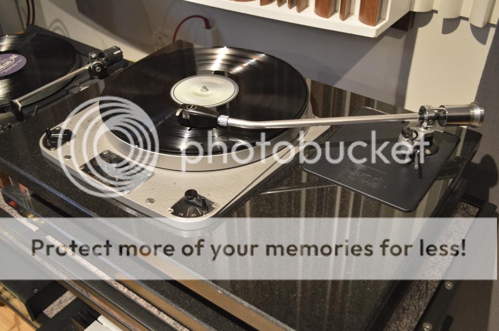

BTS Posted August 31, 2014 Author Posted August 31, 2014 (edited) SPU Gold sitter monterad på en SME 3012 R vilken är den ena av två armar på samma spelare. Edited August 31, 2014 by BTS Quote

BTS Posted August 31, 2014 Author Posted August 31, 2014 (edited) Jag har helt enkelt aldrig träffat någon som äger denna legend... Och det var första gången för mig att se en SPU Gold Reference livslevande. Den andra pickupen på denna spelare är en Miyajima Premium BE Mono vilken jag varken skådat eller hört talas om tidigare. Vilken i sin tur sitter monterad på en SME 3009 R. Edited August 31, 2014 by BTS Quote

BTS Posted September 1, 2014 Author Posted September 1, 2014 (edited) Ovanstående armar och pickuper bestyckar en Garrard 401 i stenplint. :105: Edited September 1, 2014 by BTS Quote
