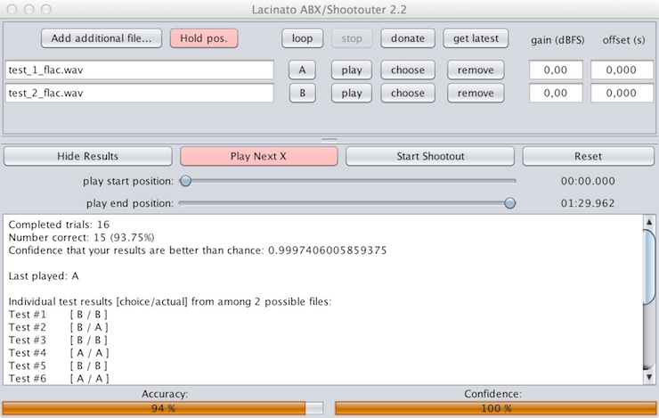

K-man Posted May 13, 2014 Posted May 13, 2014 Sådär, testade lite snabbt nu, det var då verkligen inga stora skillnader...men jag lyckades få 15 av 16...trots barn som lät på ovanvåningen...men några detaljer avslöjade sig... Jag lyssnade typ 7-8 sekunder på varje prov innan jag valde...fel i test 2 får väl tyda på att jag lärde mig med tiden.... ...har förövrigt aldrig lyssnat på detta stycke tidigare, så musiken var ny för mig...(har nog hört den på radio dock...) \\K-man Quote
Rydberg Posted May 13, 2014 Author Posted May 13, 2014 Sådär, testade lite snabbt nu, det var då verkligen inga stora skillnader...men jag lyckades få 15 av 16...trots barn som lät på ovanvåningen...men några detaljer avslöjade sig... Jag lyssnade typ 7-8 sekunder på varje prov innan jag valde...fel i test 2 får väl tyda på att jag lärde mig med tiden.... http://www.euphonia-audioforum.se/K-man/2014/ABX%20kopia.jpg ...har förövrigt aldrig lyssnat på detta stycke tidigare, så musiken var ny för mig...(har nog hört den på radio dock...) \\K-man Riktigt kul med feedback och kul att höra att du också hörde skillnad. Som sagt, jag är också förvånad hur små skillnader det är. Med tanke på hur olika saker som är inspelade känns det som att man borde höra större skillnader. För mig personligen var det ett bra test för det satte perspektiv på saker. Är det såhär små skillnader på olika apparatkedjor hur små är då skillnaderna på typ olika nätkablar etc. Sen ska man nog vara lite kritisk till hur god inspelningen via datorn är, visst det låter inte dåligt men jag tror personligen man förlorar lite "upplösning" där som gör tester mindre utslagsgivande. Det är mest en kul grej som förhoppningsvis väcker lite eftertanke Quote
