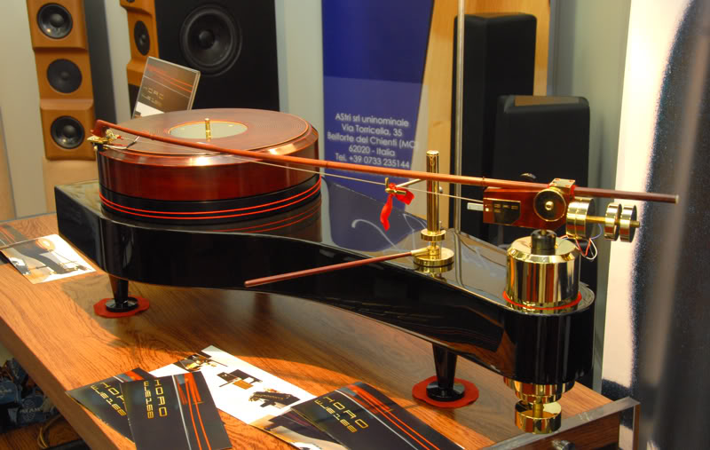

Daniel Posted May 9, 2014 Posted May 9, 2014 Instämmer, och bra armar kompenserar/eliminerar ju för de nackdelar som en kort/lång arm har varför det blir väldigt kopplat till specifika jämförelser mellan modeller. Här är ett extremt exempel med gimballagrade armar från Rossner & Sohn (München 2008); Man måste damma ofta så att inte vtf skenar iväg... Calle jr. Det där ser inte rimligt ut. Quote
Bebop Posted May 9, 2014 Posted May 9, 2014 (edited) Calle jr. Det där ser inte rimligt ut. Vad säger du då om denna spelare och arm som jag fångade i München 2009? Se även här. Edited May 9, 2014 by Bebop Hifi_Perrra 1 Quote
Daniel Posted May 9, 2014 Posted May 9, 2014 Vad säger du då om denna spelare och arm som jag fångade i München 2009? Se även här. ha ha. Kan man kalla det ingenjörsglädje? I samma kontext som snickarglädje. Quote
