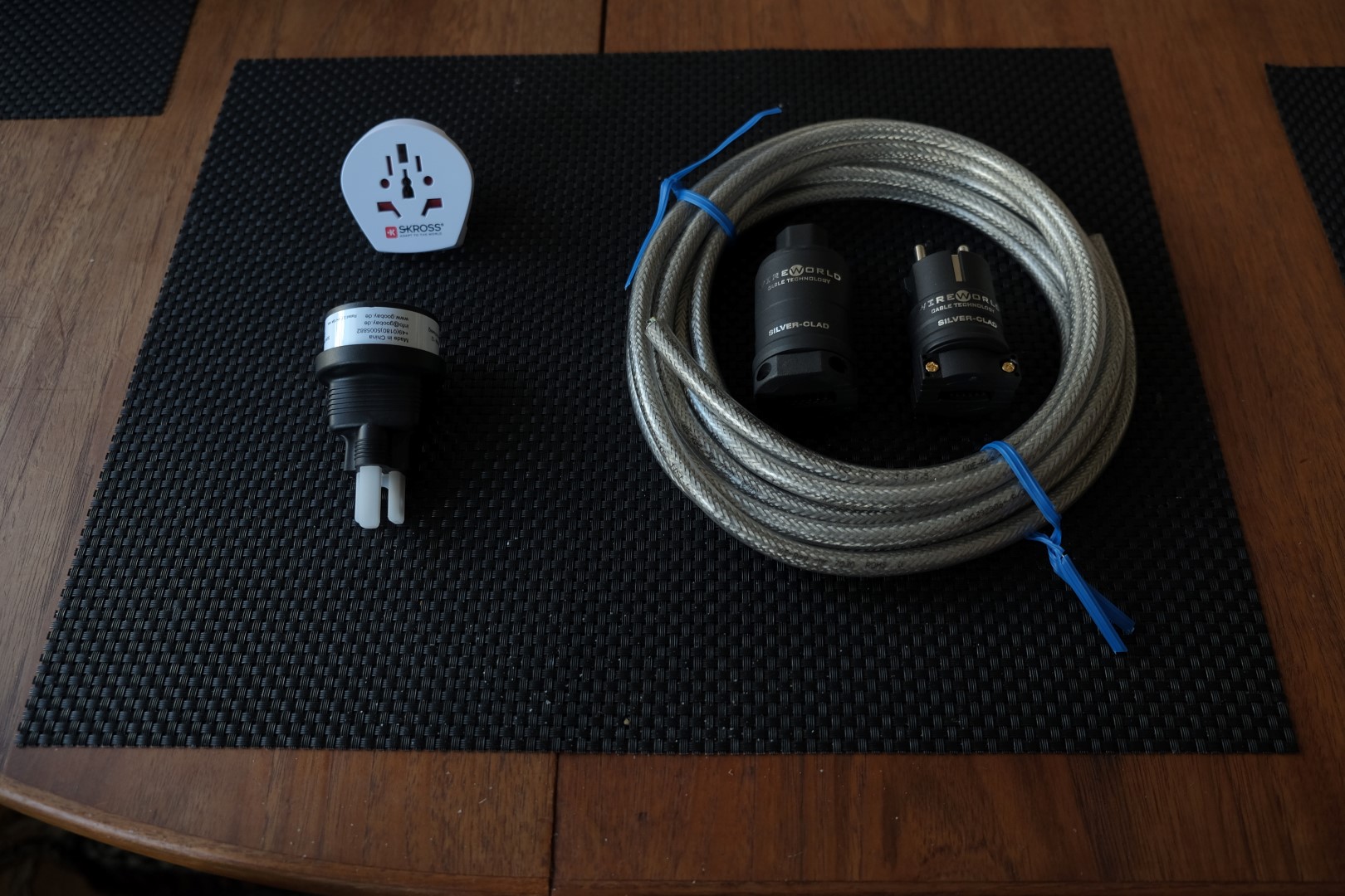

calm Posted October 14, 2015 Author Posted October 14, 2015 Lite kabelknåp men inget avancerat. Några adaptrar från Kjell & Co löste problemet. Och anslutningskabeln till nätdelen gick att skruva ihop med vanliga kontakter. Dags för setup. Calm Quote
Taxmannen Posted October 14, 2015 Posted October 14, 2015 Amerikansk standard på kontakter men detta löses lätt med adaptrar, inga problem. Helt off-topic, men jag vill bara passa på att varna för den typ av adapter du fått med. Vid resor i USA har jag köpt liknande på Radio Shack och vid något tillfälle frågade jag en elsäkerhetskunnig kompis varför man inte kunde köpa motsvarande små smidiga adaptrar i Sverige. Svaret var lika enkelt som självklart. På de flesta av dessa adaptrar kan man dra ur den amerikanska stickproppen till hälften och med små (barn-) fingrar komma åt de strömförande blecken. Jag tror också att en euro-plug (hane) bara får ha toppen av metall i o m att man skulle kunna göra samma manöver i en normal rund vägguttagsbrunn. En Shuko fyller ju ut brunnen så den är knappast strömförande längre när man drar ut den och kan komma åt stiften. Quote

calm Posted October 15, 2015 Author Posted October 15, 2015 Helt off-topic, men jag vill bara passa på att varna för den typ av adapter du fått med. Vid resor i USA har jag köpt liknande på Radio Shack och vid något tillfälle frågade jag en elsäkerhetskunnig kompis varför man inte kunde köpa motsvarande små smidiga adaptrar i Sverige. Svaret var lika enkelt som självklart. På de flesta av dessa adaptrar kan man dra ur den amerikanska stickproppen till hälften och med små (barn-) fingrar komma åt de strömförande blecken. Jag tror också att en euro-plug (hane) bara får ha toppen av metall i o m att man skulle kunna göra samma manöver i en normal rund vägguttagsbrunn. En Shuko fyller ju ut brunnen så den är knappast strömförande längre när man drar ut den och kan komma åt stiften. Tack för varningen skall limma fast kontakterna så är det sannolikt löst. Calm Quote

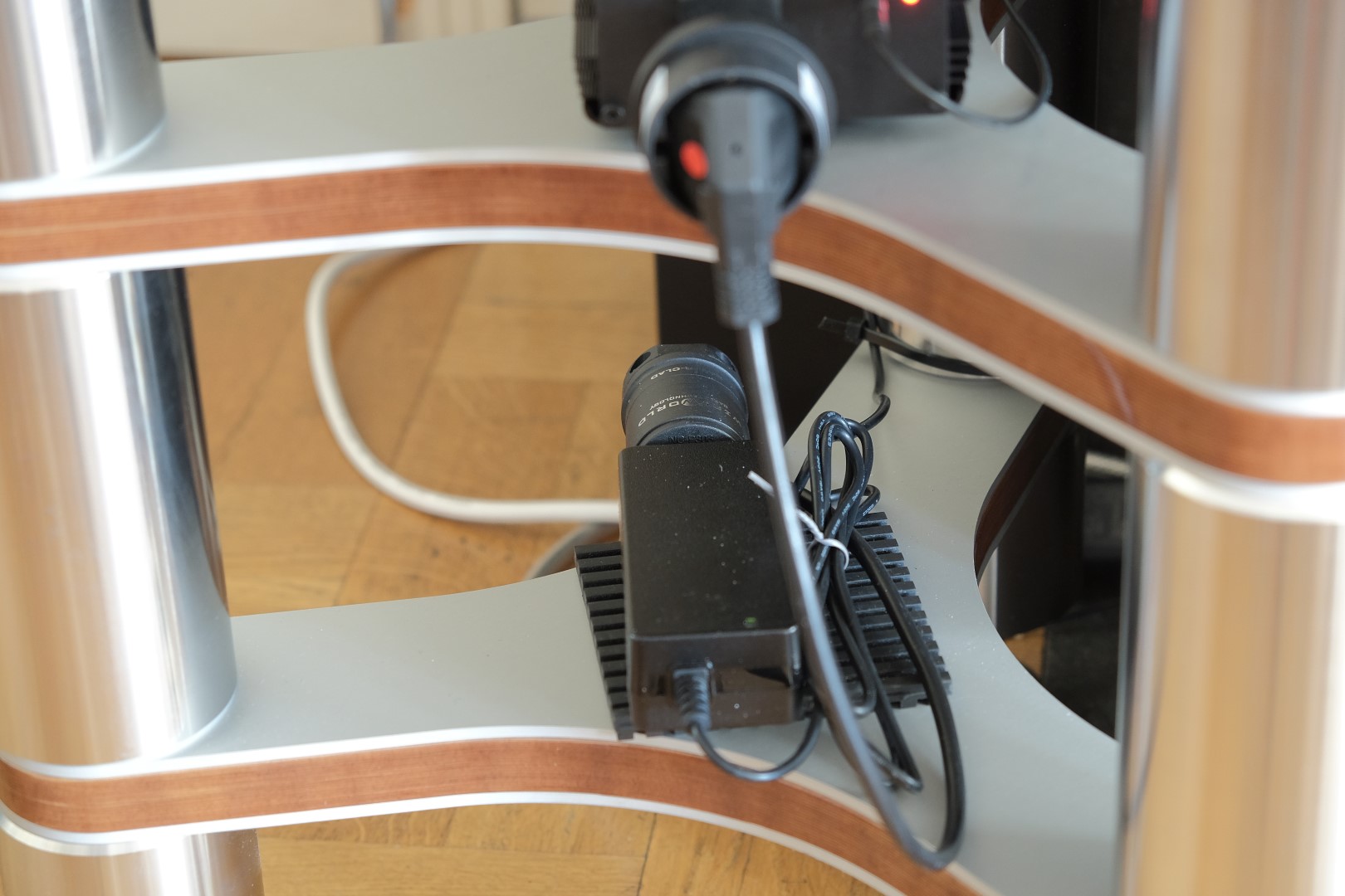

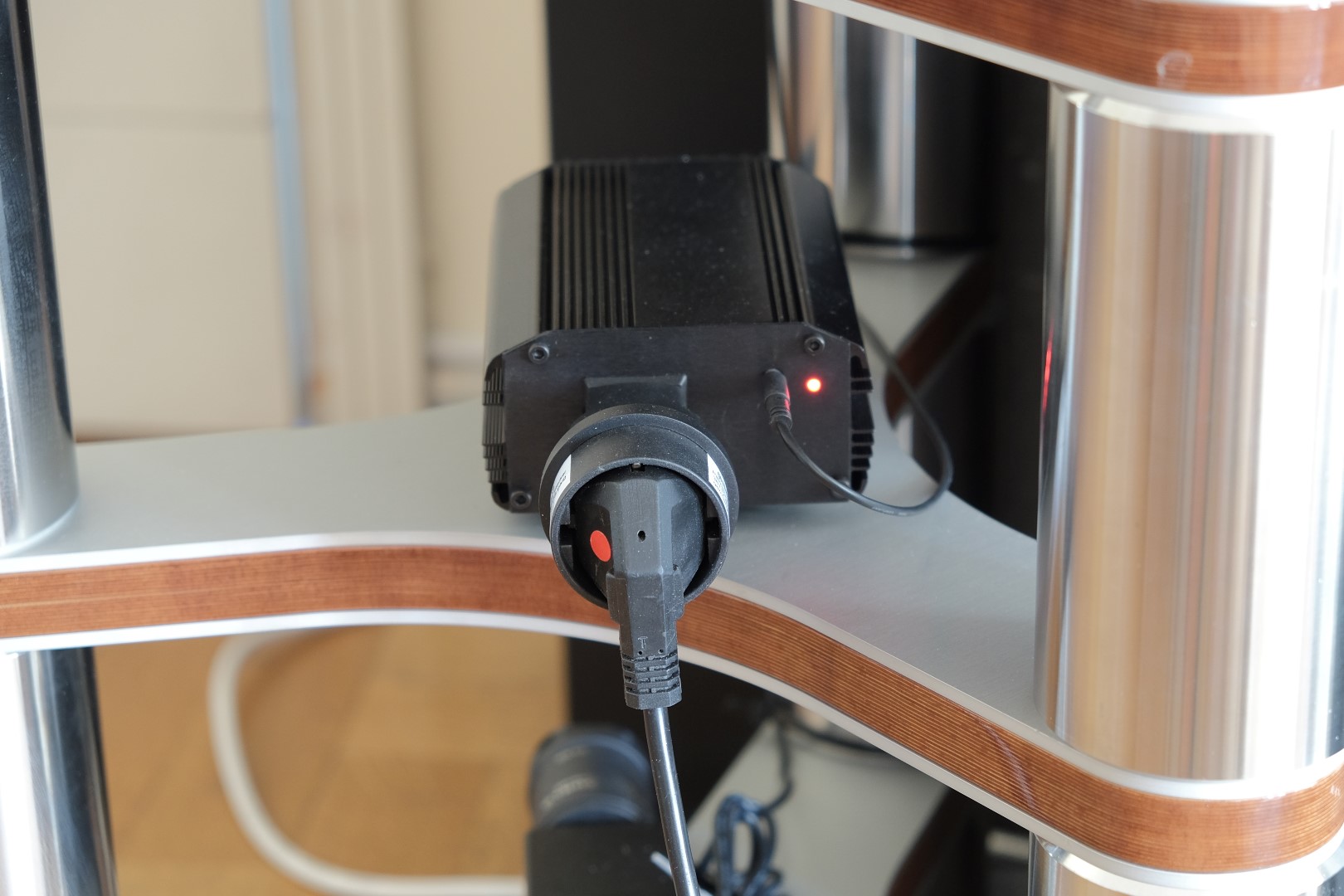

calm Posted October 15, 2015 Author Posted October 15, 2015 Vi återgår till själva installationen som är enkel. Inget märkvärdigt nätaggregat utan ett vanligt sådant som ger 9V DC. Det fungerar på såväl 110 som 230 volt. Ansluts via en vanlig nätkabel som i mitt fall valdes som skärmad mht lågspänningskopplingar från puppa och SUT som ligger i närheten. Över denna själva centrala enheten som de kallar "amplifier". Framsidan med uttaget till motorn som jag försett med en adapter från Kjell & Co. På framsidan också en utgång till kontrollenheten. På baksidan ingång för nätaggregatet 9 V DC. För den som vill fördjupa sig i tekniken finns en utförlig beskrivning av föregångaren Falcon som arbetar efter samma principer som Eagle, men där Eagle finns i både 15 och 25 watts versioner och är starkare än föregångaren. Jag har 15 watts verionen vilket mer än väl mht att Smart Syncron klarar 3 watts motorer. http://www.analogplanet.com/content/phoeni...sdmpOI4rbCJL.97 Calm Quote

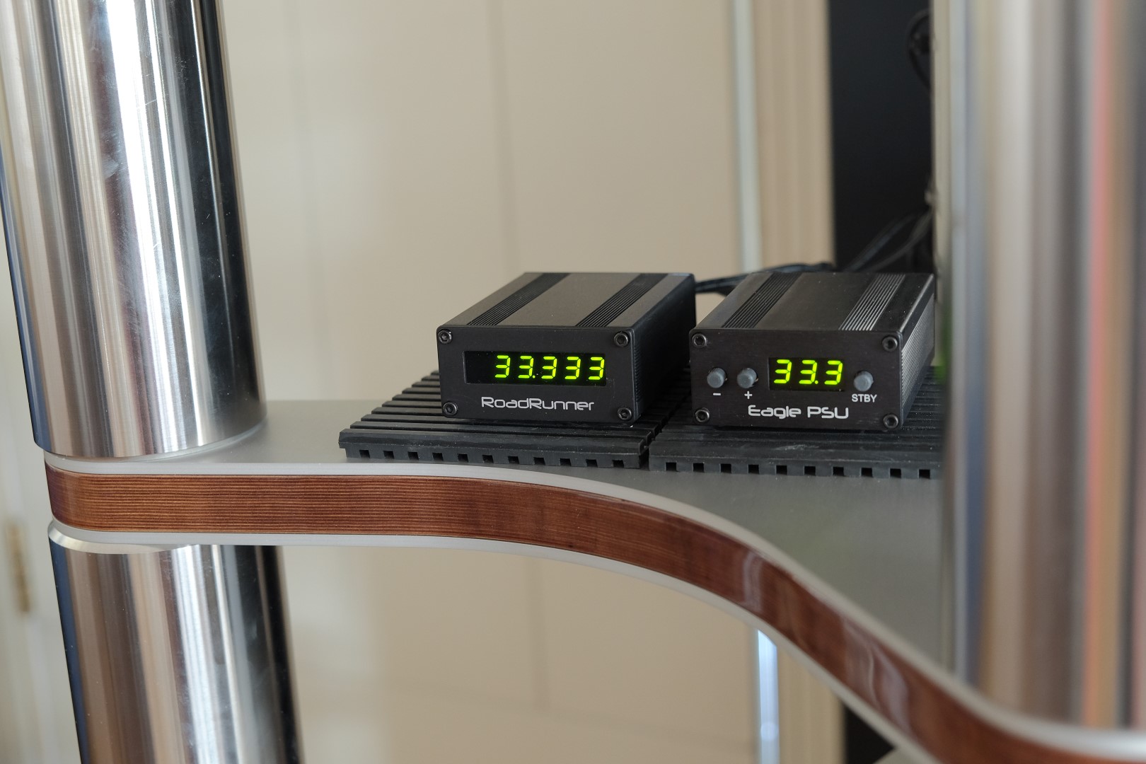

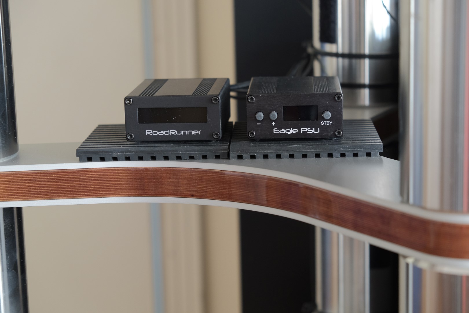

calm Posted October 15, 2015 Author Posted October 15, 2015 (edited) Vi kommer nu till kontrollenheterna. Den vänstra är kontrollenheten för varvtalsräknaren dvs tachometern Roadrunnern som kopplas till centralenheten/PSU:en via den andra kontrollenheten som är varvtalsomkopplaren till Eaglen. Den senare gör att man lätt kan koppla om elektriskt mellan 33 och 45 rpm och korrigera farten +/-. Enheten kan köras utan Roadrunnern och blir då ett mera precist PSU med frekvensexakt sinusvåg. Tachometerfunktionen fungerar med denna lilla enhet som samverkar med en magnet som sitter på undersidan av skivtallriken. För varje varv sker en avläsning som i sin tur korrigerar eventuella felaktigheter i varvtalet. Calm Edited October 15, 2015 by calm Quote

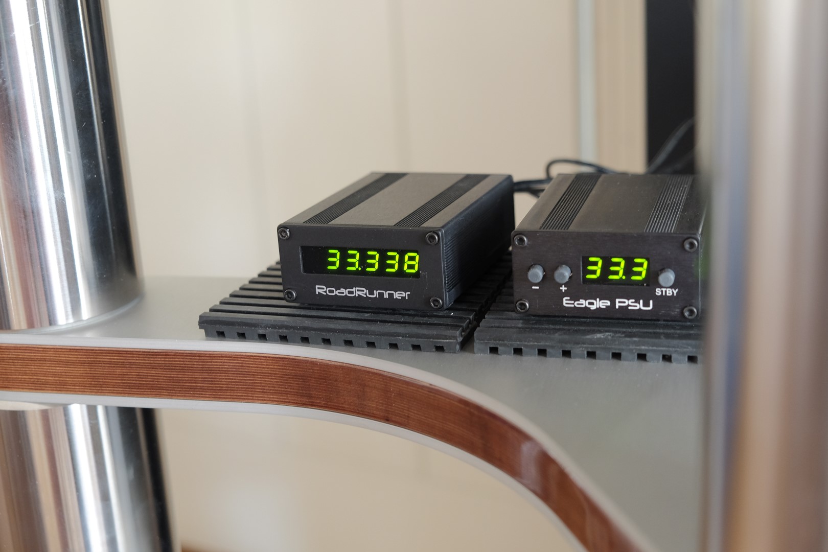

calm Posted October 15, 2015 Author Posted October 15, 2015 (edited) Jag testade enheterna var och en för sig dvs att inte koppla in enheterna ihop, men att använda tachometern utan korrigeringen inkopplad. Bara som varvtalsmätare. Med detta resultat som visar hur bra Eagle PSU levererar ändå. Kopplar man ihop enheterna så blir resultatet detta: Det skall i sanningens namn sägas att 3:dje decimalen kan variera mellan +/- ett steg dvs 33.334 eller 33.332 men spelar man ett tag så stabiliserars enheten på det exakta värdet 33,333. Bättre än så blir det inte! Sen kan man naturligtvis ifrågasätta om detta är riktigt eller en VW-mätning, men jag för egen del känner mig trygg i detta. Jag återkommer till varför när jag redovisar hörselintrycket. Calm Edited October 15, 2015 by calm Quote

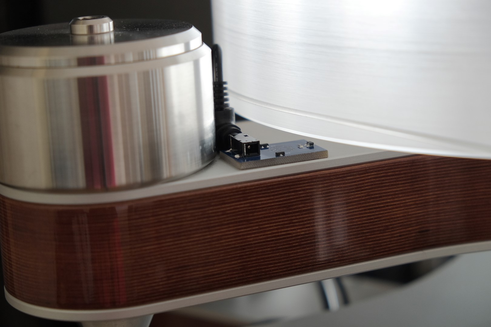

octavia rs Posted October 15, 2015 Posted October 15, 2015 Tuchometerfunktionen fungerar med denna lilla enhet som samverkar med en magnet som sitter på undersidan av skivtallriken. För varje varv sker en avläsning som i sin tur korrigerar eventuella felaktigheter i varvtalet. Calm Räcker det med en magnet under tallriken? De installationer med tachometer som jag jobbat med inom industrin på tex bandvågar där mäter man hastigheten på ett väldigt fintandat hjul och en IR sändare/mottagere som mäter pulser för att bestämma hastigheten på bandet tex eller med en liten induktivgivare som på bilden här under, fler tänder på hjulet desto exaktare hastighetsvisning. Som ett litet tillägg det heter tachometer inte tuchometer Quote
calm Posted October 15, 2015 Author Posted October 15, 2015 Räcker det med en magnet under tallriken? De installationer med tachometer som jag jobbat med inom industrin på tex bandvågar där mäter man hastigheten på ett väldigt fintandat hjul och en IR sändare/mottagere som mäter pulser för att bestämma hastigheten på bandet tex eller med en liten induktivgivare som på bilden här under, fler tänder på hjulet desto exaktare hastighetsvisning. Som ett litet tillägg det heter tachometer inte tuchometer Inget problem jag ändrar stavningen. Varvtalsmätare på en rullebör som man säger i Skåne? Kan väl räcka att veta om den står stilla eller rör sig! Menat som ett skämt, förstår att det finns många applikationer där man måste hålla konstant hastighet! Calm Quote
octavia rs Posted October 15, 2015 Posted October 15, 2015 (edited) Inget problem jag ändrar stavningen. Varvtalsmätare på en rullebör som man säger i Skåne? Thinking.gif Kan väl räcka att veta om den står stilla eller rör sig! icon_smile_wink.gif icon_smile_big.gif Menat som ett skämt, förstår att det finns många applikationer där man måste hålla konstant hastighet! icon_smile.gif Calm Haha ja de kan ju nästan likna en "rullebör" som vi säger här nere i Skåne.... I det fallet med tachometern på bilden är inte konstant hastighet det man eftersträvar mer att vågen ska veta hur fort bandet passerar över lastcellen så att rätt vikt registreras. Jag var mer intresserad av att man bara använder en magnet per varv men man vill kanske inte att den ska kompensera hastigheten snabbare och de är kanske inte möjligt heller med vikten på plattan? Edited October 15, 2015 by octavia rs Quote
calm Posted October 15, 2015 Author Posted October 15, 2015 Haha ja de kan ju nästan likna en "rullebör" som vi säger här nere i Skåne.... I det fallet med tachometern på bilden är inte konstant hastighet det man eftersträvar mer att vågen ska veta hur fort bandet passerar över lastcellen så att rätt vikt registreras. Jag var mer intresserad av att man bara använder en magnet per var men man vill kanske inte att den ska kompensera hastigheten snabbare och de är kanske inte möjligt heller med vikten på plattan? Jag tror att du kan hitta svaret i Michael Fremers recension som jag länkade till och Calles inlägg om att för många hastighetsändringar får effekten av svaj. Låter som en trolig teori. Calm Quote
octavia rs Posted October 15, 2015 Posted October 15, 2015 (edited) Jag tror att du kan hitta svaret i Michael Fremers recension som jag länkade till och Calles inlägg om att för många hastighetsändringar får effekten av svaj. Låter som en trolig teori. Calm Ok, tack. De modellerna under Statement (Innovation serien) har väl en optisk avläsare under skivan som kompenserar hastigheten? Thanks to optical speed control (OSC), speed stability values are obtained that lift this turntable into the global highend class. DC motor controlled by Clearaudio’s Optical Speed Control (OSC) technology, which is a microscopic reflective strobe and infrared sensor that ensures incredible speed accuracy. Edited October 15, 2015 by octavia rs Quote

calle_jr Posted October 15, 2015 Posted October 15, 2015 Coolt, calm! Uppskattar att du demar detta. Jag testade enheterna var och en för sig dvs att inte koppla in enheterna ihop, men att använda tachometern utan korrigeringen inkopplad. Bara som varvtalsmätare. http://s1180.photobucket.com/user/Svartmes...kksyfp.jpg.html Kunde du i detta läge se hur hastigheten flippade upp o ner? Också intressant om du kunde se hur hastigheten flippade med den gamla motorstyrningen? Quote
