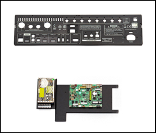

calle_jr Posted January 1, 2014 Posted January 1, 2014 Aria, som gör en musikserver, har även ett kit för uppgradering av Oppo BDP-105: http://ariamusicserver.com/index.php/kit-for-oppo Bild: Aria Är det någon som förstår vitsen med detta kit Quote
Bebop Posted January 1, 2014 Posted January 1, 2014 Är det någon som förstår vitsen med detta kit Vad jag kan läsa mig till har det inget med ljudliga förbättringar. Den innehåller gränssnitt för bättre sorteringsfunktioner (än vadå?) med tillgång till mer metadata. Bl a finns det 18 förprogrammerade bibliotek typ romantik, wienklassicism, barock osv. Där ingår också en licens till dBPower som du kan använda i din PC för rippning. Men som sagt inga kretsar för bättre ljud. Det skall förenkla administrationen av dina bibliotek. Quote
bigblue Posted January 1, 2014 Posted January 1, 2014 Så uppfattar jag det också. Prislappen ligger på 1000 Euro för detta kit. Tanken är väl att koppla ihop Oppon med en NAS och sedan används 105:an som både Nätverksspelare och DAC. Quote
octavia rs Posted January 1, 2014 Posted January 1, 2014 Fast det gör ju Oppon redan utan detta kit....det ända är väl att man får Arians gränssnitt och det är kanske bättre än Oppos egna struktur och appar för och styra den? Så uppfattar jag det också. Prislappen ligger på 1000 Euro för detta kit. Tanken är väl att koppla ihop Oppon med en NAS och sedan används 105:an som både Nätverksspelare och DAC. Quote
calle_jr Posted January 2, 2014 Author Posted January 2, 2014 Fast det gör ju Oppon redan Ja, precis. Jag kunde inte läsa något som detta kit tillför. Därav frågan. Dessutom tror jag mer på Oppos utvecklingspotential vad gäller appar. Den iPad-app som släpptes med BDP-105 är ju trots allt ganska ny. Quote
