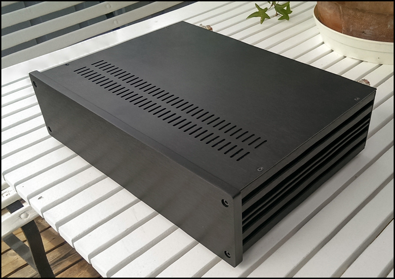

Georg Posted July 8, 2013 Posted July 8, 2013 Eftersom jag efter att ha byggt några slutsteg baserade på Hypex NC400 moduler fått många frågor angående hur dom låter och diverse så har jag nu fått ett nybyggt stereo-slutsteg på hyllan. Då kom jag på iden att om detta ex skulle kunna ta en tur runt hos dom som vill prova på och lyssna på hur hypex nya moduler låter. så iden är alltså att skicka runt detta slutsteg till nyfikna och i så fall blir kostnaden för detta endast frakten för att skicka vidare steget till nästa i listan som vill låna hem! Jag skall till Göteborg under morgondagen så om det skulle finnas någon där som är nyfiken så kan vi börja där! Slusteget har endast balanserade lågnivåingångar men jag kan skicka med en enkel adapterkabel till rca.( dock av billigare kvalitet) . MVH Georg H Åmål Quote

calle_jr Posted July 12, 2013 Posted July 12, 2013 Här är en delförstoring av ovanstående osynliga bild: Foto: Georg Quote
Grottmannen Posted August 14, 2013 Posted August 14, 2013 Nu har jag provlyssnat steget. Jag gör utvärderingar på låg volym mestadels. På så högkänsliga högtalare som hornen här så tappar man mikrodynamik med Hypexen. Cymbaler klingar t.ex inte ut som de ska, man hör inte detaljer som när man tar i en sträng osv. Jag jämförde med ett annat klass D steg som jag har tillgängligt, det är bryggkopplade Abletec ALC0240 i det. (Numera Anaview, Patrik Boström alltså) http://www.profusionplc.com/pro/gex/pcatdt...no=ALC0240-2300 Anaviewsteget lät markant bättre med mer mikrodynamik och framför allt mycket mer levande. Jag kopplade också upp stegen mot oscilloskopet, utan signal. Det ser helt normalt ut i båda, en sinus på ca 400 kHz i båda, 0,3 volt i Anaview och 0,2 i Hypex. Det ser alltså teoretiskt sämre ut från Anaview, men en mildare filtrering av bärvågen kan ju vara av godo för ljudet möjligen. Anaviewsteget går förresten mycket kallare än Hypex. Men Pass Son of Zen klarade sig bäst även den här gången. Återigen, det här är vad jag upplevde med 101 dB känslighet. Det här steget vill troligen ha en trögare last så att det får något mer att jobba med. Det går ju knappt på tomgång här. Tack Georg för att jag fick testa. Hypexen har nu åkt till Orust för vidare test! Quote
