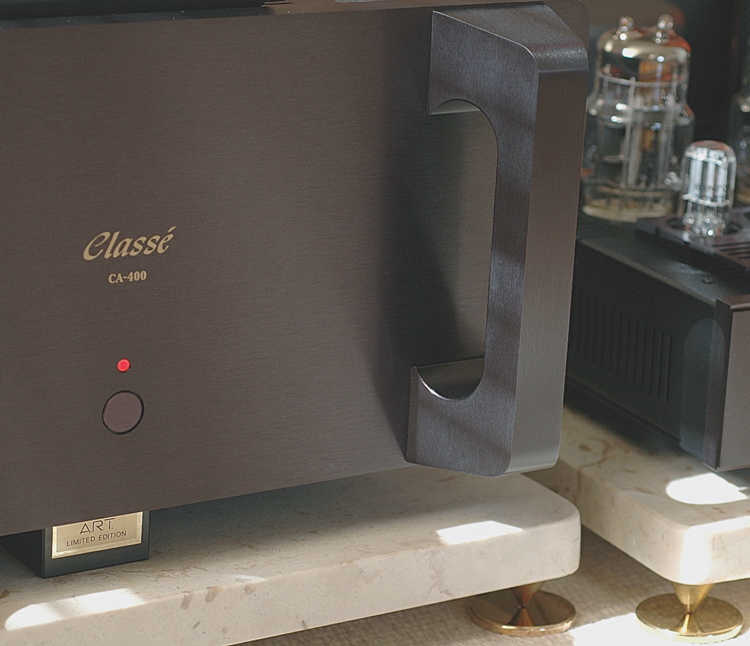

Timbre™ Posted May 7, 2013 Posted May 7, 2013 Har också funderat på om det kan vara oxid eftersom det försvinner när jag växlar mellan RCA och XLR. Problemet dök upp efter första gången jag provade att köra balanserat och det tyder ju på att något är galet med omkopplaren. Är det bara omkopplaren så fixar jag det förmodligen själv, men det har ju några år på nacken så jag har funderat på om det skulle behöva en allmän översyn bl.a biasjustering, därav frågan om en bra verkstad som är seriös och ser till att rätt komponenter används och att den kommer tillbaka i samma kosmetiska nyskick som den är nu. Åldern vet jag inte,men som jag förstått så tillverkades dom från-96 till -99. Köpte det av A/Wing här på forumet och vad jag förstod så var det Timbre som haft det före honom, så Timbre kanske vet. Ditt CA-400 landade i Göteborg den 15/12 1997... Då det var svart utförande som gällde fick de beställas från Classé Audio och Anders Bengtsson hjälpte mig att bära upp de osprättade kartongerna till fjärde våningen. Kände på mig att Radiohandlar'n just då längtade tillbaka till butiken... Under min ägartid var de konstant XLR-uppkopplade så omkopplaren kom aldrig till användning och slutsteget har varit på service hos HiFi-Klubben i Göteborg för biasjustering och byte av säkringar till Europa-standard. Vill minnas att butikspersonalen var imponerade av den yttre designen... Quote
frasse Posted May 7, 2013 Author Posted May 7, 2013 Tack för informationen Timbre, alltid kul att veta historien bakom prylarna man har. Angående den yttre designen, har ju sett dina bilder på det här på forumet och varit imponerad av det, men det var inget mot när jag knallade in hemma hos A/Wing och fick se det i verkligheten. Bland det snyggaste jag sett och det var framför allt dom feta handtagen på fronten som fick mej på fall. Och det var också då jag blev varse om tyngden på det, inget man flyttar på i onödan. Att det låter mycket bra var ju också trevligt. Just för tillfället används det inte p.g a att dom nya högtalarna jag har är ett hembygge i större skolan som drivs triampat med aktiv delning, känns lite overkill att inte utnyttja Classe'n fullt ut. Dessutom så har dom en verkningsgrad på ca 103dB vilket ju inte passar Classe'n som inte är helt tyst när verkningsgraden blir så hög. Så det får stå som prydnad tills det dyker upp något nytt intressant projekt, kanske ett par Maggisar? Har haft ett par olika Maggisar förut och alltid undrat hur dom skulle låta med lite pulver i slutsteget, så vem vet det kanske blir ett par till nu när man har ett slutsteg som skulle passa som handen i handsken. mvh Håkan Quote
