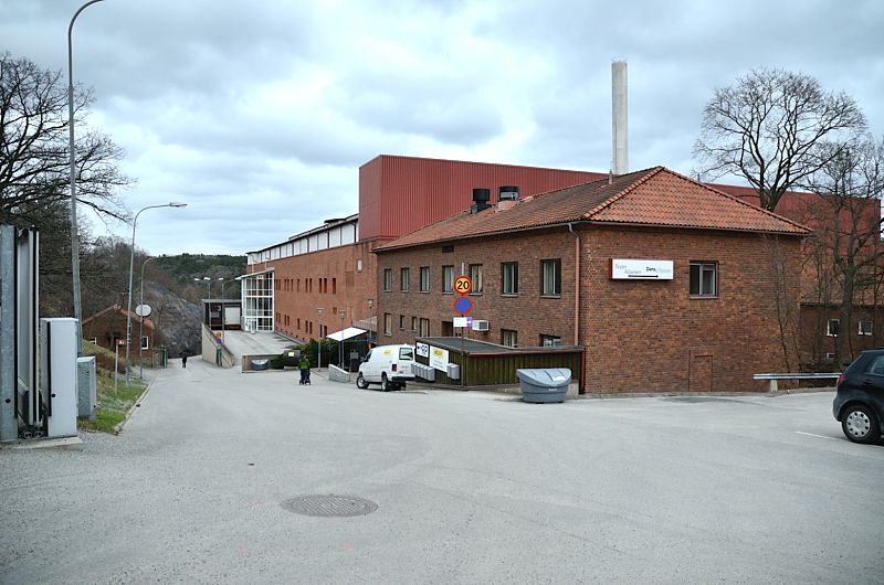

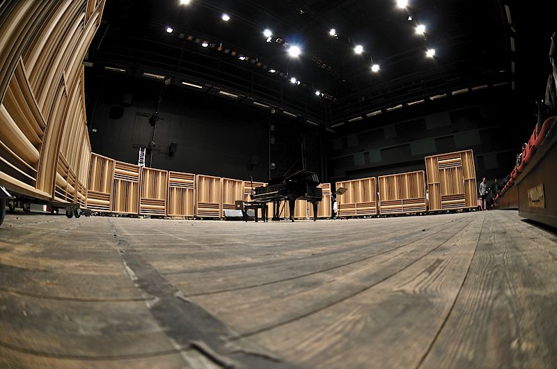

Opera och Dramatiska föreställningar måste ju sättas samman till en enhet och för detta ändamålet har Kungliga Dramaten
och Operan en övningslokal förlagd en bit utanför Stockholms city.
Närmare bestämt ute på Kvarnholmen i Nacka.
Ett gammalt industriområde som en gång i tiden inrymde bl.a KF's kafferosteri är ju knappast något man förknippar med opera
och andra mer storskaliga framträdanden inom teater och kultur. Men då det krävs rejält stora lokaler för både orkester och
kulisser så blir det som det blir ibland.
Kvällen var gråmulen och blåsig så det var bra drag i "seglen"...
En betydande investering vad gäller akustik och ljudanläggning har utförts och då jag fick erbjudandet att följa med på
en liten premiärvisning och lyssning, för fackfolk och andra inblandade i projektet, så tackade jag naturligtvis inte nej.
(Det skulle ju bjudas på buffé, och gratis dessutom) :mm: ... :blush

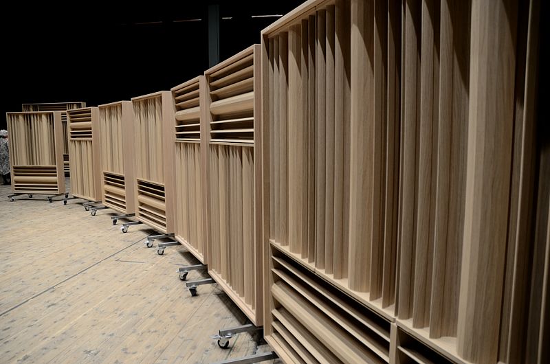

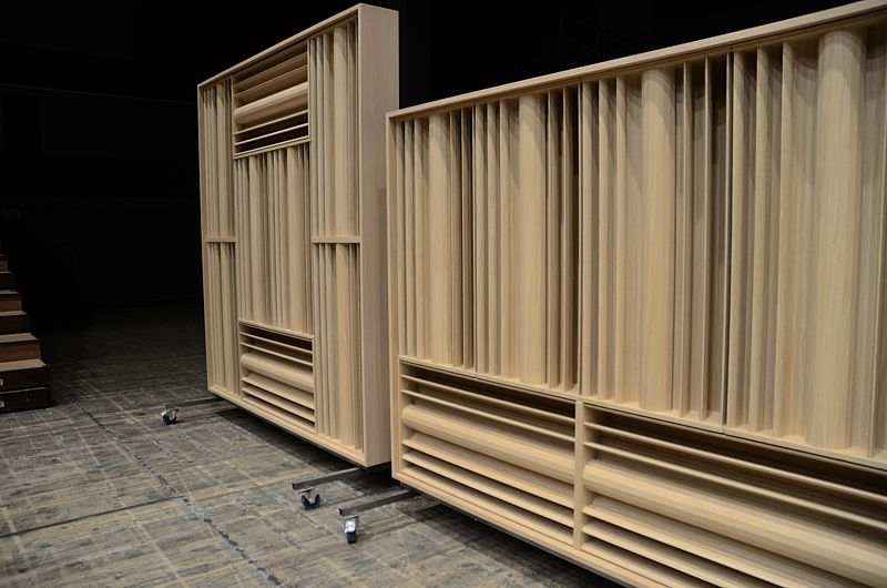

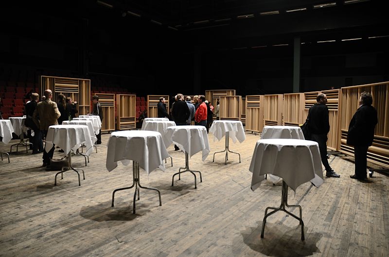

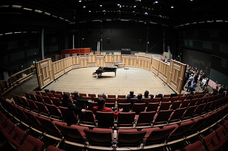

Svanås snickeri måste ha haft outdoor.gif dagar för att klara den här leveransen.
Om jag minns rätt så består dessa moduler, sammanräknat, av totalt 70 st S-Wingar... alla är dock inte med på bild.
Dessutom skulle de monteras på rullstativ för en lite mer flexibel användning men kanske framför allt för att enkelt kunna
rullas undan då lokalen används till annat än bara musikaliska övningar...

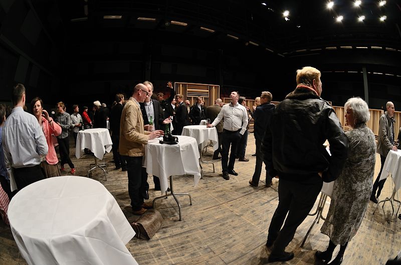

som t.ex lite mingel :icon_smile_cool:
Bättre akustisk samtalsmiljö än denna kan man säkert få leta efter. Det gäller dock att stå på rätt avstånd från panelerna ;)

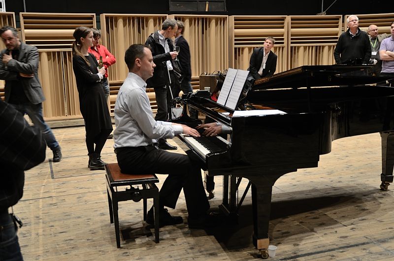

Det vankades lite live uppträdande :mm: ... eller... :unsure::?:
Det ser nästan ut som att fotografen behöver äta upp sig lite va :?: ... :D

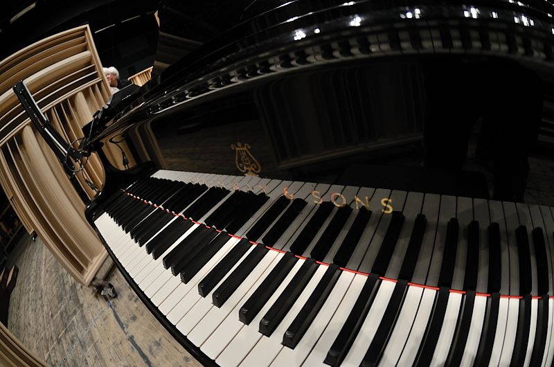

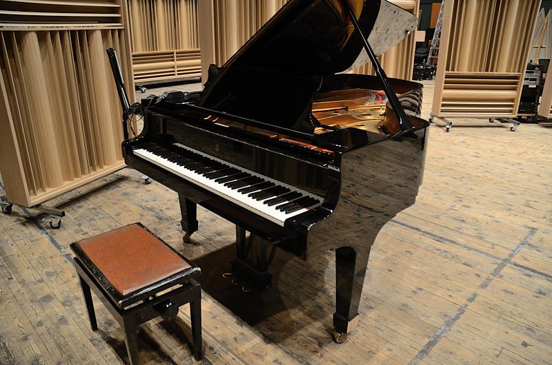

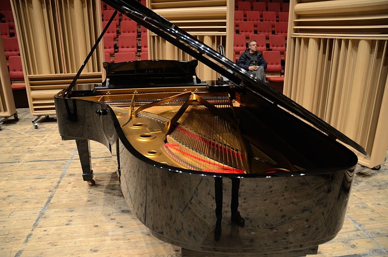

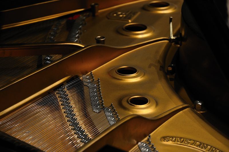

Tänk att en flygel ska behöva innehålla så mycket prylar för att låta "lite" .

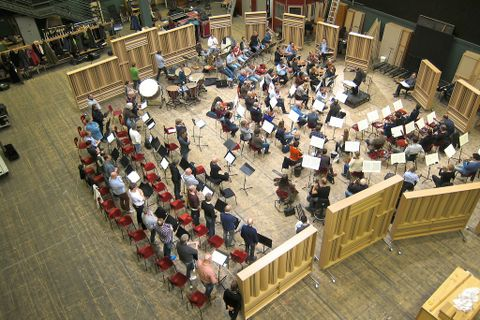

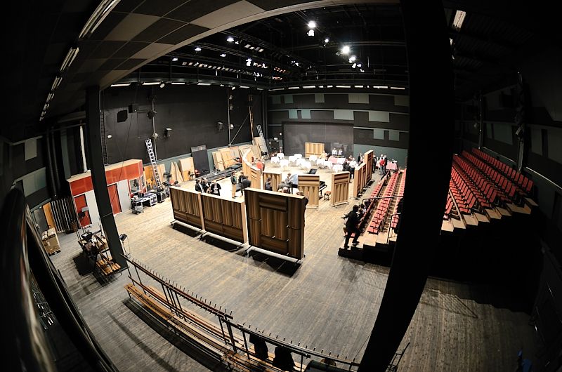

Då minglandet inte kändes som min grej passade jag på att smyga runt i lokalen för att hitta passande bildvinklar som
lite bättre kunde visa hur enormt stor denna övningslokal egentligen är.

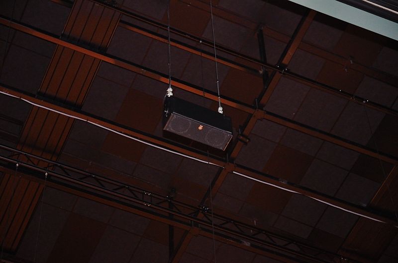

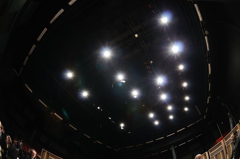

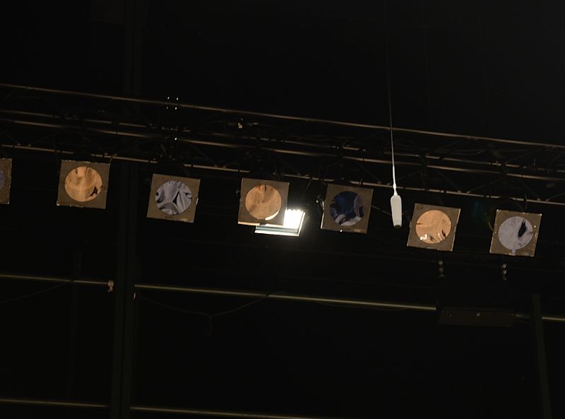

Det är en ordentligt tilltagen takhöjd och någonstans där uppe bland lamporna finns det små finurligheter som i samspel
med Svanås Wingar skulle visa sig vara en riktig vitaminboost för den från början rätt så dåliga akustik lokalen dragits med.
Den gode Matts på Svanå Miljöteknik har fått baka både stora och små paneler till denna kungliga inrättning.
Man kan ju undra om det möjligtvis kommer ett bladgulds beklätt alternativ framåt hösten :Thinking::icon_smile_cool:

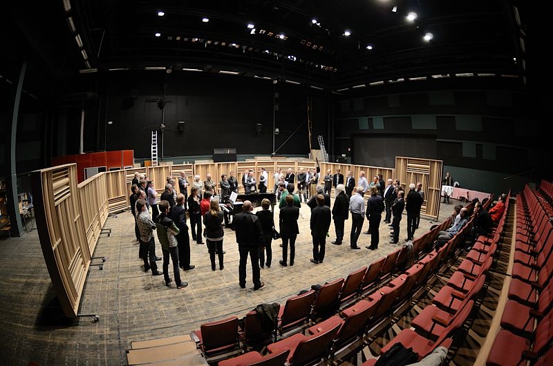

Så... märkte de någon skillnad? :)
Jag gör svaret lätt för mig genom att citera följande uttalande från Lars-Göran Ehn, Kungliga Operans ljudingenjör.
(hoppas eran engelska är lite bättre än min) :blush
SMT S-Wing and Yamaha AFC3 at the Rehearsal Stage of the
Royal Swedish Opera
by Lars-Göran Ehn
The simple yet astonishing bottom line of the installation of SMT S-Wings in
combination of the Yamaha AFC3-system at our rehearsal stage facility is that we
turned a room that was considered pointless for our musicians to rehears in into a
hall in which they now enjoy making music. In short: it used to be really bad, now
it's really good.

Besökarna fick naturligtvis tillfälle att testa effekten av det hela både från läktaren...
Och med lite mer "närvarokänsla" ...

Denna lokal är Yamahas första stora projekt när det gäller AFC3 tekniken.
Om jag förstod saken rätt finns det dock en risk för att ett problem med rundgång kan uppstå.
Detta kan ju då i viss mån begränsa användningen av AFC tekniken.
Mätningar/beräkningar gjorda av akustikern Ingmar Olsson visar att konceptet med Wingen var
att föredra framför andra diffusorer, typ QRD, eftersom wingen jobbar bredbandigt i närfältet och
skapar den fina "gräsmattan" av reflexer...
Att wingen trollar bort sig själv rent akustiskt och skapar ett jämnt bredbandigt diffusfält bekräftades av både hojtande
besökare och sedan tidigare gjorda tester av delar av orkestern och förvånade operasångare.
