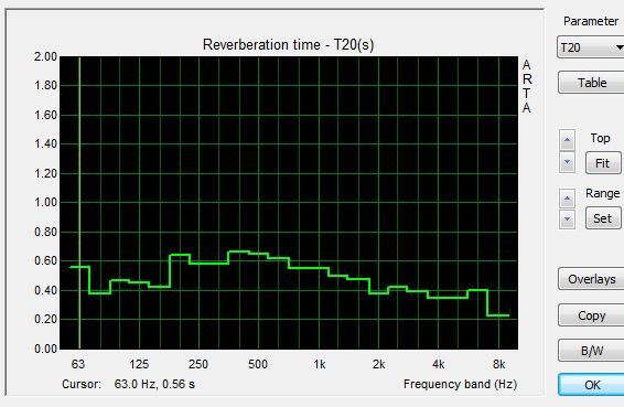

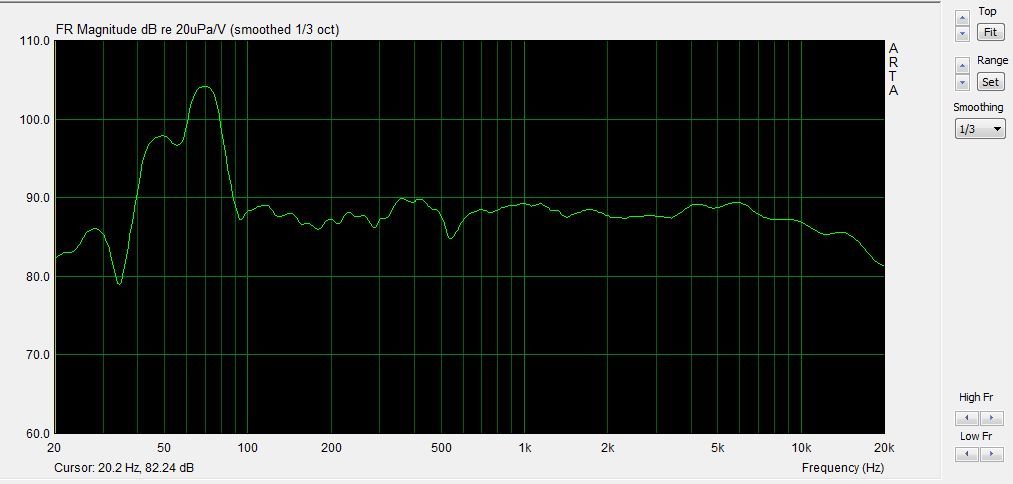

struts Posted March 8, 2013 Author Posted March 8, 2013 Update: Nu har doktorn varit här och gjort sin undersökning. Han ställde en provisorisk diagnos efter några sekunder i rummet och detta visade sig stämma mycket väl överens med mätningarna. Egentligen bara två problem: en saftig puckel (mindre alp faktiskt) vi 63 Hz och en alltför lång efterklang p g a den sparsamma inredningen. Inga överraskningar alltså. Jag väntar på hans skriftliga ordination vilket kommer att bestå i en V6:a, ett par custom HH och ett par vingar av antigen trä eller plexi. Sedan får jag dra det hela för styrelsen. Djupt andetag.. Stay tuned. Quote

struts Posted March 10, 2013 Author Posted March 10, 2013 Nyficken på hur lång efterklang var det. Kan det jämföras med XTZ mätningen. Har en känsla av att det skiljer sig. Jag håller med, jag lägger upp Matts mätningar här om/när jag får dem. Quote
SMT Posted March 10, 2013 Posted March 10, 2013 Update: Nu har doktorn varit här och gjort sin undersökning. Han ställde en provisorisk diagnos efter några sekunder i rummet och detta visade sig stämma mycket väl överens med mätningarna. Egentligen bara två problem: en saftig puckel (mindre alp faktiskt) vi 63 Hz och en alltför lång efterklang p g a den sparsamma inredningen. Inga överraskningar alltså. Jag väntar på hans skriftliga ordination vilket kommer att bestå i en V6:a, ett par custom HH och ett par vingar av antigen trä eller plexi. Sedan får jag dra det hela för styrelsen. Djupt andetag.. Stay tuned. Här ser vi alptoppen i all sin prakt Impuls svaret liknar en taggtråd som faktiskt är en bra beskrivning hur vissa ljud skär i öronen pga av enstaka hårda reflexer samtidigt som de maskerar timbren i akustiska instrument Decay tiden är ingen rolig historia Som jämförelse ser vi här ett optimalt impulssvar (Level 3 rum) för att hjälpa hjärnan att hinna uppfatta allt i inspelningen samt placerar lyssnaren i det transparanta och neutrala Spacioussnes fältet Reflexerna liknas Pinknoice i tiden vilket psykoakustiskt betyder att lyssningsrummens väggar byts ut mot inspelningsrummets akustik The Lawn of Reflections Gräsmattans decay Strategin är som alltid ,smyga in modul för modul samt köpa in vin och räkor till varje "styrelsemöte" Hälsningar Matts www.diffusor.com Quote

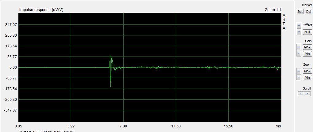

sprudel Posted March 11, 2013 Posted March 11, 2013 Här ser vi alptoppen i all sin prakt Strategin är som alltid ,smyga in modul för modul samt köpa in vin och räkor till varje "styrelsemöte" Hälsningar Matts www.diffusor.com Ja du, det hjälpte inte hos mig, men skam den som ger sig! Det finns många fredagkvällar att ha styrelsemöten på. Hur smyger man in modulerna? Quote
calm Posted March 11, 2013 Posted March 11, 2013 Här ser vi alptoppen i all sin prakt Impuls svaret liknar en taggtråd som faktiskt är en bra beskrivning hur vissa ljud skär i öronen pga av enstaka hårda reflexer samtidigt som de maskerar timbren i akustiska instrument Decay tiden är ingen rolig historia Som jämförelse ser vi här ett optimalt impulssvar (Level 3 rum) för att hjälpa hjärnan att hinna uppfatta allt i inspelningen samt placerar lyssnaren i det transparanta och neutrala Spacioussnes fältet Reflexerna liknas Pinknoice i tiden vilket psykoakustiskt betyder att lyssningsrummens väggar byts ut mot inspelningsrummets akustik The Lawn of Reflections Gräsmattans decay Strategin är som alltid ,smyga in modul för modul samt köpa in vin och räkor till varje "styrelsemöte" Hälsningar Matts www.diffusor.com Intressanta mätresultat! Puckeln kunde jag definitivt höra, men övrigt var nog lite mer än vad jag förväntat mig. Men hav tröst! Doktorn kan säkert trolla till någon smaklig medicin om man ber honom snällt att rita något specialanpassat. Calm Quote
Mctwins Posted March 11, 2013 Posted March 11, 2013 Hallo.. Här ser man tydligt skillnaden från mätutrustning till mätutrustning. ARTA är ett himla bra mätprogram. Frekvenskurvan ser likadan ut men ARTA presenterar detta på ett bättre sätt, tycker jag. Du har bra från 100Hz och uppåt i frekvenskurvan. Ser också i XTZ mätning så har du en dipp runt 125-250Hz medans ARTA visar en rak kurva här, kan vara miken som är orsaken eller lyssningspositionen inte är på samma plats. Det viktiga är T20-30 kurvan som XTZ inte har, tyvärr. Den där "gräsmattan decayen T30" ser fantasktisk ut, helt spikrak runt 0,2s. Förmodar att subbarna var inkopplade, eller? Matts, kan du visa burstdecayen om du nu har mätt med sequence lenght i 256k. Skulle vara intressant och se. Quote
