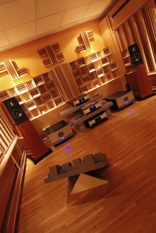

calm Posted March 2, 2013 Posted March 2, 2013 (edited) Avslutningsvis så kan jag bara konstatera att en del av oss har kommit längre i frågan än de flesta... ... även om en del av er tycker att det estetiska fått stå tillbaka en smula . Det här rummet är verkligen "made in heaven" sett till ljudåtergivningen. Den senaste istallationen i detta dedikerade lyssningsrum är en halvrundel av sex plexiWingar, den sk "Kupan" bakom lyssningsplatsen. Själv har jag bara tre! Skämt åsido, så kan den gode Matts trolla med volymerna i HH-burkarna och göra dessa lite smalare och högre vilket skulle kunna göra att de kunde byggas som ett "sideboard" bakom en soffrygg t.ex. En stenskiva som kröning skulle säkert bli riktigt snyggt och passa även i ett minimalistiskt hem. PlexiWingen tycker jag är riktigt snygg särskilt när den står mot ett fönster och ljuset bryts i kanterna. Då blir den som en skulptur. Calm Edit tillägg. Edited March 2, 2013 by calm Quote
