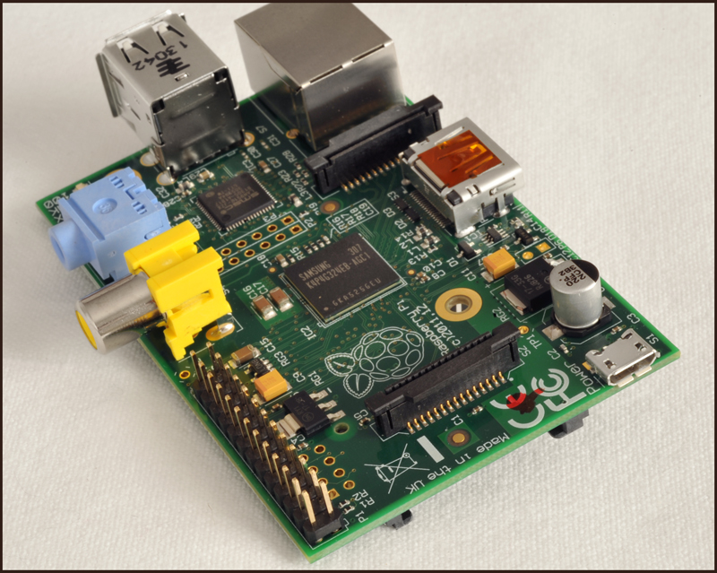

Jodå, det är ett trevligt litet processorkort konstruerat med tanke på utbyggnad. På Electronica i november visades några av dessa, kamera och interface för digitala signaler. Mer är på gång enligt utvecklarna och en touchskärm är redan förbered i en av kabelkontakterna på kortet. I2C och SPI-buss finns redan i expansionskontakten (stiftlisten). För det låga priset (300:- ) får man en relativt lättstartad dator med medioker prestanda.
