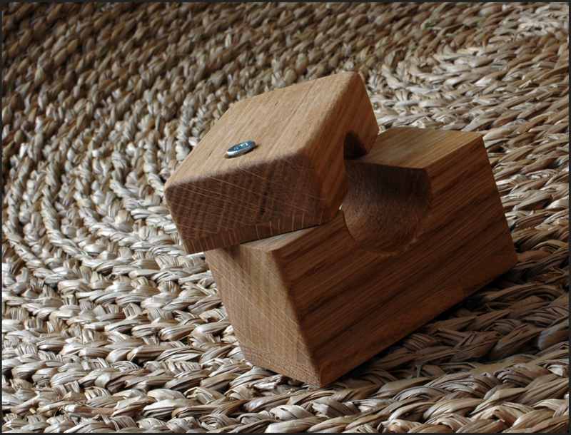

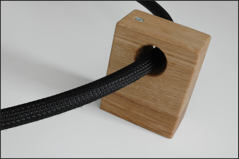

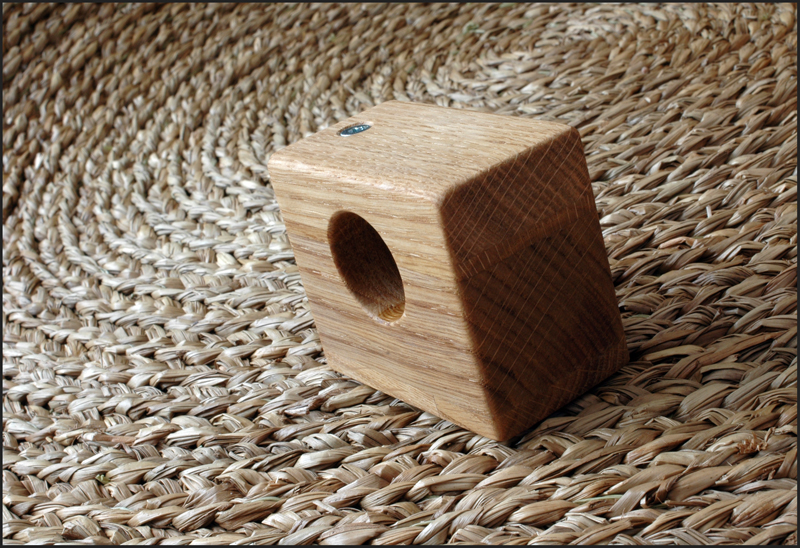

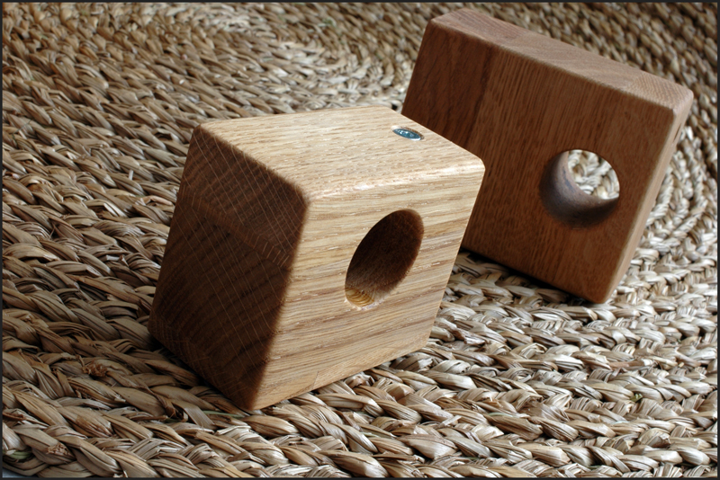

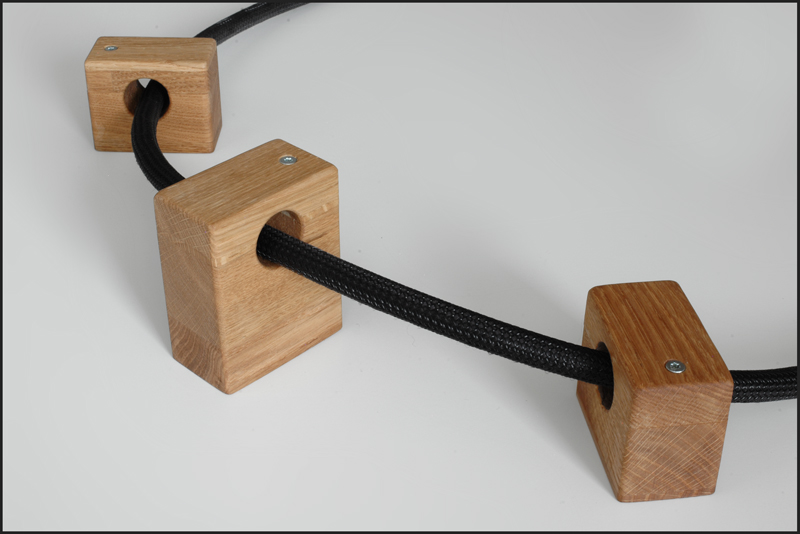

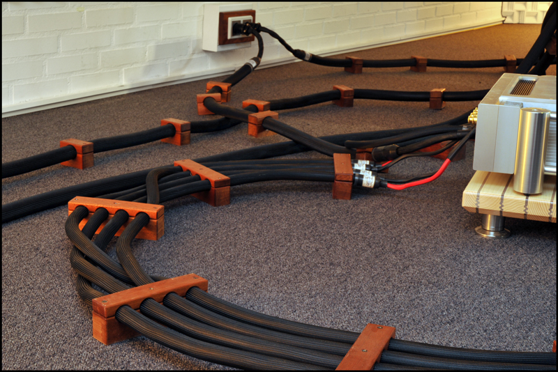

calle_jr Posted October 1, 2012 Posted October 1, 2012 Signaloptimering eller bara svårstädat? Euphonia Cable Risers Hur ska de se ut Gör de alls någon nytta Här kommer lite bilder på kabellyftare med design Calle_jr + JFK och manufacturing A/Wing. Visa gärna bilder på dina eller andras kreationer! Så småningom kanske vi gemensamt hittar den ultimata kabellyftaren. Åtminstone kan vi ha kul på vägen... Quote

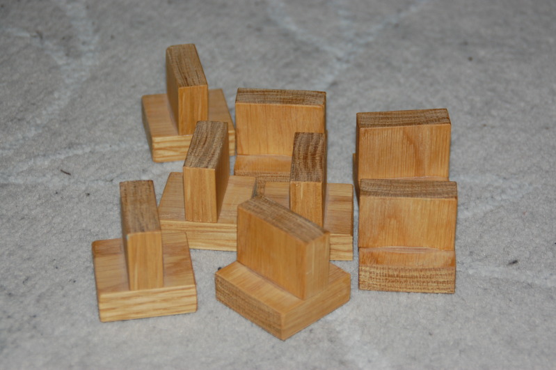

Timbre™ Posted October 1, 2012 Posted October 1, 2012 För många år sedan fick jag rycka in som assistent i träslöjd och man kan ju inte bara stå och se på när alla slipar och står i... Det slutade med åtta cable-lifters under loppet av en termin. Handslipat och multilackat av egen design... Två exemplar används än idag. Quote

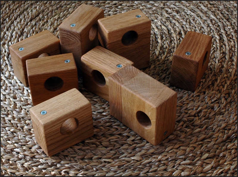

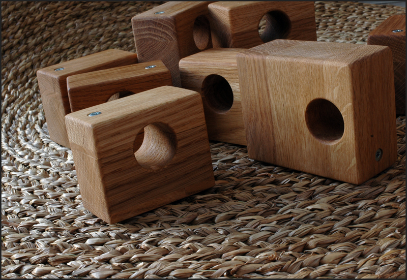

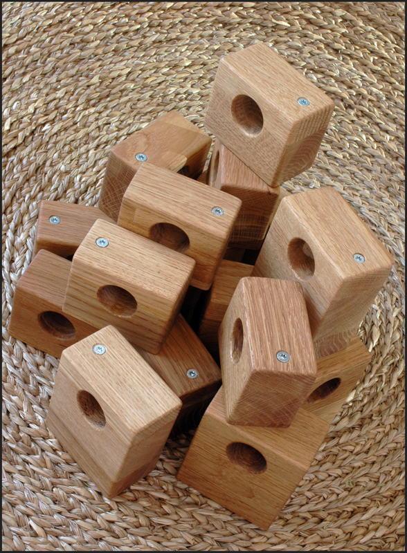

calle_jr Posted October 1, 2012 Author Posted October 1, 2012 Detta är något jag alltid undrat över och har aldrig testat heller för den delen Vi hoppade över prototypstadiet och testprocessen, och tillverkade ett helt gäng med en gång; Quote

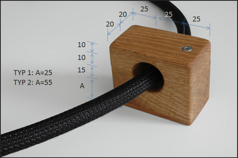

calle_jr Posted October 1, 2012 Author Posted October 1, 2012 Skit i ormoljan, här är det kvalité och hantverk som gäller Grundmaterialet är massiv ek som fått en pensling med klar träolja. Här är måtten; Quote

calle_jr Posted October 1, 2012 Author Posted October 1, 2012 För många år sedan fick jag rycka in som assistent i träslöjd och man kan ju inte bara stå och se på när alla slipar och står i... Det slutade med åtta cable-lifters under loppet av en termin. Handslipat och multilackat av egen design... Två exemplar används än idag. http://euphonia-audioforum.se/timbre/samli...Cablelifter.JPG I ett annat sammanhang kan de där tänkas ha drag av tortyrredskap. Jag kan se en och annan darrande elev på de slöjdlektionerna... Som cable lifters ser de ut att ha avsedd funktion. Som ni ser finns det Typ 1 och Typ 2 för hantering av korsande kablar; Quote

plundin™ Posted October 1, 2012 Posted October 1, 2012 Om du tycker att frugan har för mycket av den här varan... Äre därför hon har hundra par eller? Calle; vad är det för skruvar ni använt? Rostfritt? ... Är dom magnetiska kan det ju innebära stora negativa krafter på hur elektronerna strömmar i kabeln... /ptr Quote

conan Posted October 1, 2012 Posted October 1, 2012 Signaloptimering eller bara svårstädat? Det blir lite lättare att komma under kablarna när man städar ... inte helt fel. Sedan skadar det absolut inte att få ordning på kablarna. Det är A och O inom EMC att ordna upp kablagen. Dock har inte lyftarna i sig något med den saken att göra. Ja, inte mer än att väcka ordningssinnet möjligen. Quote

calle_jr Posted October 1, 2012 Author Posted October 1, 2012 Är dom magnetiska kan det ju innebära stora negativa krafter på hur elektronerna strömmar i kabeln... Tängte änte på dä Vi får byta ut skruvarna mot trä eller plast i mk II. Skruven bör dessutom flyttas till hörnet för att få större öppning. Ett helt gäng blev det som sagt! Quote

calle_jr Posted October 1, 2012 Author Posted October 1, 2012 Givetvis tjänar man på att lägga en luftledning fri från ALL mekanisk påverkan (tex vibrationer i golvet) och avskilt från övrigt kablage. Här är den bästa. Möjlighet att lägga 3,5 meter luftburet och även om förstärkaren / monoblocken står mycket nära högtalaren. Denna tar kabeldiameter på 55 mm i diameter och således får mina ODIN ligga snällt på sidan men ändå luftburet... Självfallet är det så att en beröringspunkt med golvet är bättre än 6 eller 8 kabellyftare som enligt mig inte gör lika stor påverkan mvh /Pärr http://i1232.photobucket.com/albums/ff377/...hm/DSC01236.jpg Intressant! Om man antar att vibrationer spelar roll bör man rimligen leta upp nodpunkter För egen del är jag mest inne på conans linje, och jag har aldrig fått ordning på kablaget utan att använda lyftare. Föregångaren till UPRISING (arbetsnamn) är ett gummilager från Biltema. Quote

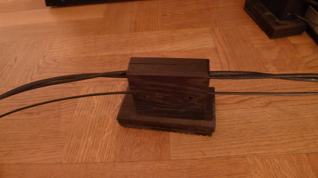

calm Posted October 2, 2012 Posted October 2, 2012 Här kommer min högst egna komposition. Anpassad för min alldeles egna lösning på "double rounds" cable lifters. Bottenplattan vilar på ett lager Non Vibra platta för att golv vibrationerna inte skall fortplanta sig i kablarna. Konstruktionen är gjort i massiv ek och består i två stående halvor, vars ena del är fäst i bottenplattan med limning och träplugg. Den andra halvan sitter ihop med träplugg som går genom de två halvorna. Inga metalldelar som stör. Kablarna vilar i frästa spår. Kablarna är Audience AU 24 och Yters högtalarkabel. Alla kanter är fasade för bästa ljudåtergivning. Ytfinishen skall förbättras med olja. Är nu bara Herdin-betsad i ebenholtzsvart. Undrar om detta kommer att förändra ljudbilden? Calm Quote

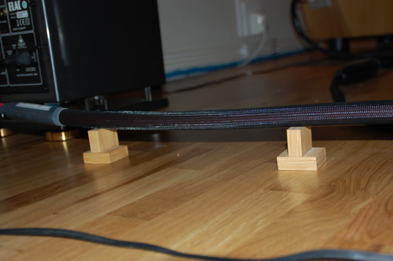

Richard Posted October 2, 2012 Posted October 2, 2012 ....och här är mina. Ur ingengörshänseende är det en relativt enkel konstruktion . En ihoplimmad träbit i mitten på en annan. Så här ser de ut i vila: och så här under hårt ansträngande arbete: Kan väl inte direkt säga att det gjorde några av mig märkbara underverk på ljudet. Gillar de ändå. Kan tänka mig att göra fler i olika höjder. //Richard Quote
Timbre™ Posted October 2, 2012 Posted October 2, 2012 http://i837.photobucket.com/albums/zz296/r...se/DSC_0007.jpg Kan väl inte direkt säga att det gjorde några av mig märkbara underverk på ljudet. Gillar de ändå. Kan tänka mig att göra fler i olika höjder. //Richard Våra Cable Risers påminner lite om varandra. Räta vinklar, metallfritt (?) och lättstädat... Har heller inte upptäckt några ljudmässiga underverk. Quote
new order Posted October 2, 2012 Posted October 2, 2012 Tängte änte på dä Vi får byta ut skruvarna mot trä eller plast i mk II. Skruven bör dessutom flyttas till hörnet för att få större öppning. Ett helt gäng blev det som sagt! http://www.euphonia-audioforum.se/calle_jr...re/DSC_5327.JPG Rostfria skruvar.Då slipper ni magnetiskt gissel.Har också funderat på egentillverkade kabellyftare.Får se om det blir av någon gång. Quote
