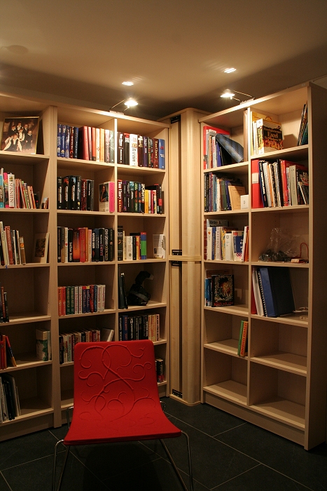

Akustiken blir hyfsad med enbart en lite "gammaldags ostajlad" möblering. Förvisso skulle det inte skada med lite "mer" gardin.
Här har jag nyttjat bokhyllor för att gynna akustiken.

Nästa är det med utseendet.
Det är lite väl enkelt och bekvämt att sitta hemma och titta på lite bilder från olika rum från forumen , och tycka
dom är fula eller i bästa fall ser likadana ut.
Jag tror att förklaringen till den här företeelsen är att användandet av akustik i våran hemmiljö är relativt ny.
Entusiasmen man får när man upplever skillnaden med sin egen anläggning i sitt eget vardagsrum är ofta så
omtumlande att man inte störs av några gh eller hh i rummet.
Akustikförbättringar av ovan nämda slag drar också mycket mer ögonen till sig på foton än i verkliga livet.
Om man nu snart annu 2010 bara tar sig lite tid och en stor portion fantasi , kan man göra det både "snyggt"
och sätta en personlig prägling på förbättringarna.
Det finns idag ett stort urval av diffusorer med olika utseenden på marknaden.
Lägg där till att man kan täcka dom med tyg med eller utan tryck( t.ex jazzbilder) , ha dom utskjutbara, eller kanske som
en salondörr med en tavla på baksidan osv.
Hh lådorna kan man t.ex bygga som en byrå eller ett antikt avlastningsbord , kista etc.
Själv har jag hållit på med det här ca. 10 år , och jag ska inte sticka under stolen med att det hade blivit annorlunda om jag hade börjat idag.
För mig har det varit viktigt att hela tiden jobba på att det ska vara lugnt för ögonen när jag lyssnar( är medveten om
att den känslan kan vara svår att få från foton från mitt rum)
